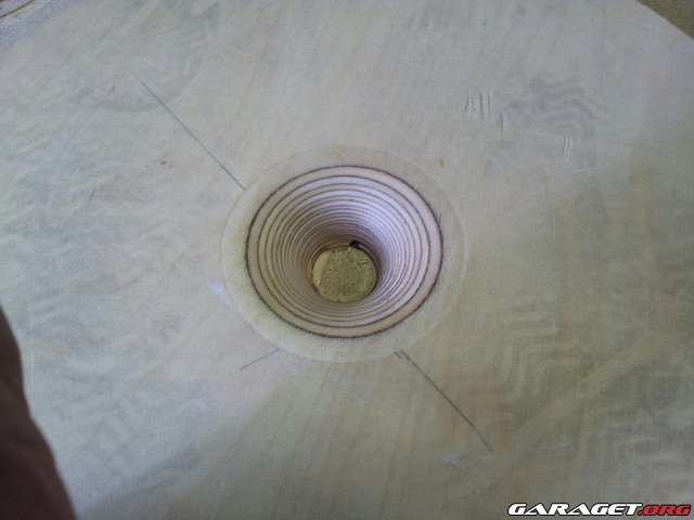

Liten krater fräst i 30mm björkplywood.
https://www1.garaget.org/gallery/images/77/76370/76370-c9c936aa63e86224c82866123013d37c.jpg
Nu ska det fixas lite till men sen ska den upp i en vacuumformningsmasking för en provdragning.

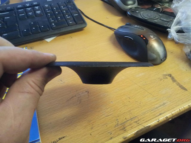

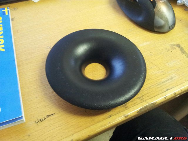

Första delen till ett horn färdig.. Materialet måste torkas ordentligt egentligen så det hann koka men
det spelar ingen roll, det är bara ett prov.

Kan du inte göra dom i genomskinlig plast? wink.
Team dBakuten
3 453 Inlägg
1 augusti 2012
#1275
Jo absolut men då måste pluggen vara spegelblank.. helst fräst i aluminium och högglanspolerat.
Varenda litet märke kommer synas, ett hårstrå till exempel syns klart och tydligt. Till och med damm.
dBAkuten
Billjudsveteran sedan 1989
TEAM dBAkuten
PROJEKTTRÅD!
Självlärd
3 083 Inlägg
1 augusti 2012
#1276
Tokken skrev:
Ja det har du ju rätt i förstås. Men det hade varit hyffsat snyggt faktiskt. Alternativt färgade i bilens kulör
