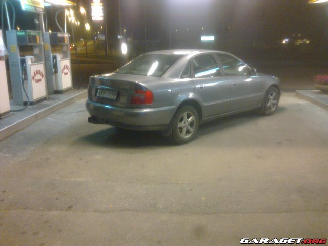

lösningen är följande du får en väl fungerande audi turbo av mig plus en hög med pengar så slipper du problemet roll
https://www1.garaget.org/gallery/images/107/106419/106419-fc508b85eaad2944526c763273106c36.jpg
