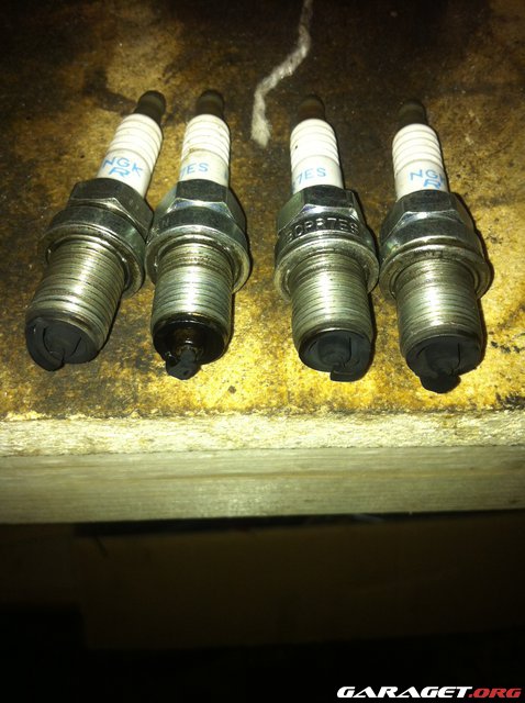

nu har jag vart i garaget å donat men blir tokig! får inte cylinder nr 2 att gå nu....
stiften ser ut såhär efter att ha stått å gått i ett par minuter
https://www1.garaget.org/gallery/images/94/93351/93351-85df62b496e3075131832315ced7092b.jpg
men jag vet inte vad som e felet.
igår började ju grenrörsbandagen brinna så vi fick släcka de med vatten då gick bilen superfint! innan ja stängde av å vi släckte elden.
sen dess så går bilen bara på 3 burkar.........
vad fasiken kan felet vara? har provat att byta tändspole utan resultat
kan man ställa ner trycket på BTR så den går snålare eller pyttsar spridarna på lika mkt iaf?

Börja inte fibbla med BTR bara, det är fel väg att gå. Du behöver inte en sån öht.
Montera steg 2 eller 3 utan några extra krussiduller och ställ sen tändningen och se om det går bättre. smile

ok men vad är bra att ha i soppatryck på (grundtryck alltså) 3 bar?
du har ingen ide om varför den inte går på 2:a cylindern?
7 120 Inlägg
4 november 2011
Vet ej, sätt dit org BTR.
