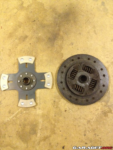

https://www1.garaget.org/gallery/images/99/98002/98002-fe75229bd97ad7b0d49d2e98202104be.jpg
Lite skillnad! 228mm 4-puckad sinter till vänster och 520 koppling till höger och en slut 525 i bilen...

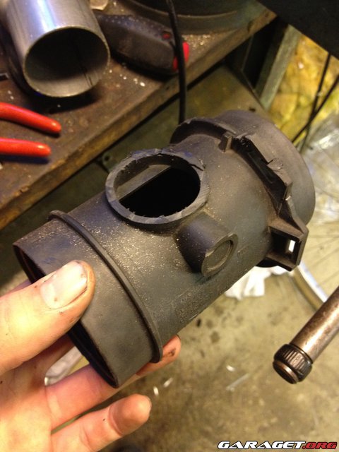

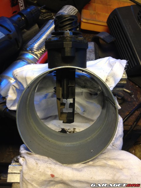

bygga 4" lmm...
https://www1.garaget.org/gallery/images/99/98002/98002-08d7dfc335e30e559699933c9c9c4004.jpg
4" rör! klart! tätat och klart nu, men inte på bild!

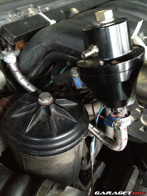

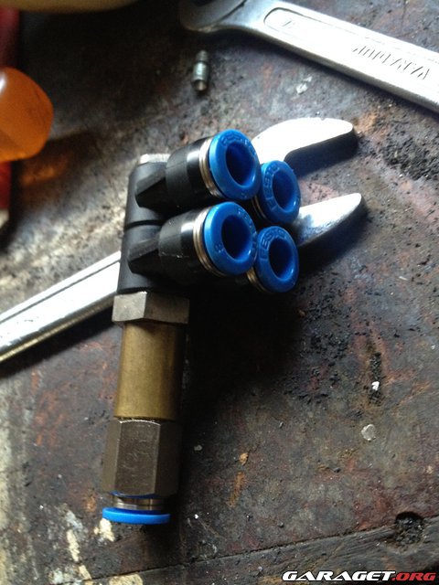

vakuum station!
https://www1.garaget.org/gallery/images/99/98002/98002-a63e571b98838be85ea6fd66ba6bedc4.jpg
tillfälligt ställesjukt smidig att ha!

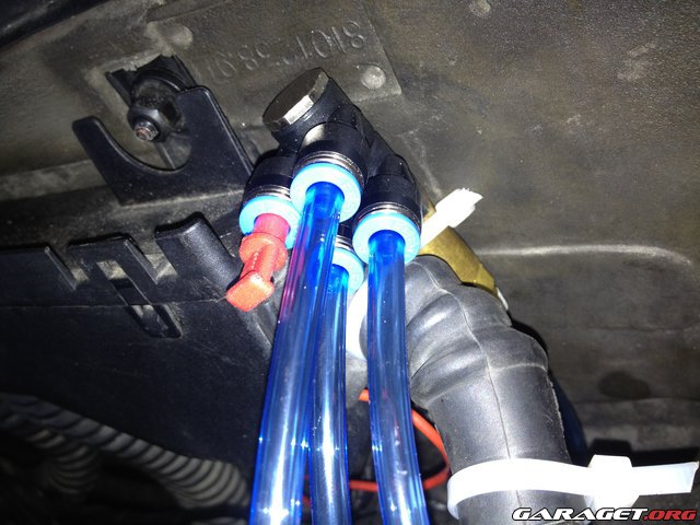

https://www1.garaget.org/gallery/images/99/98002/98002-4b2e4f7efe80c8e11027555666148e1e.jpg
tänkte bara höra om någon vet om slangarna sitter rätt på btr:en?!

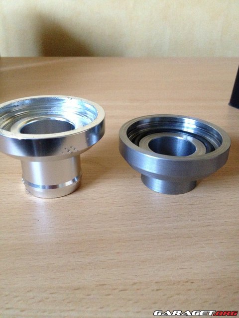

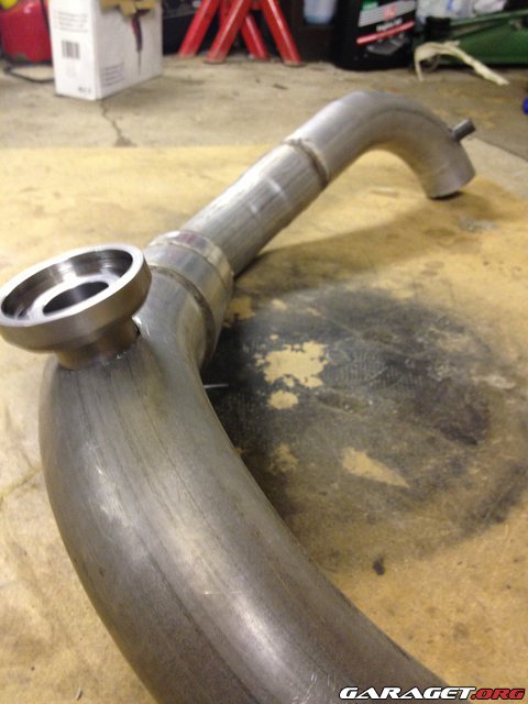

https://www1.garaget.org/gallery/images/99/98002/98002-797eb11904288fc1c9b66613a172a1f8.jpg
egentillverkad till höger och alu till vänster, tillverkade egen så jag kunde svetsa dit de på resten av tryckröret!
https://www1.garaget.org/gallery/images/99/98002/98002-32905787fca89f67c2e49c0a2d79b649.jpg
sådär får de bli, ska bara svetsas nu så har jag en hks-dump på bilen sen smile

jag tror det är tvärtom med slangarna om den svarta slangen är retur..
Full Fart Spar Tid!!!
463 Inlägg
5 oktober 2012
#246
Jo tack de var tvärtom!smile har en som tipsade om det tidigt, men tack iallafall!smile

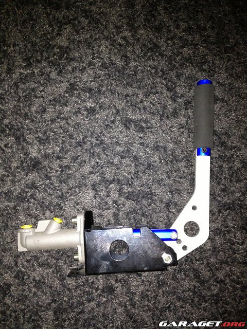

https://www1.garaget.org/gallery/images/99/98002/98002-05f63957c7c570013a30998fba0ba339.jpg
ingen monster update nu men köpte mig en hydraulisk handbroms iallafall!
ska bara svetsa på lite avgas nu och byta ställe på lambdan sen fixa kopplings problemet, verkar som om de är slavcylindern som krånglar men får undersöka vidare det!

Freddriiik skrev:
http://www1.garaget.org/gallery/images/99/98002/98002-05f63957c7c570013a30998fba0ba339.jpg
Vi har haft en herrejösses massa diskussioner på garage på senaste tiden om just hydrauliska handbromsar o hur man skall kop´pla dem.. hoppas du med skaffar dig en backventil från KLRacing
Dessa handbromsarna är "samma skit" vad de än heter & har för färg, skruva av cylindern, släng den så långt du kan, skaffa dig en willwood handbromscylinder så är du på säkra sidan.
mvh Kristian
463 Inlägg
8 oktober 2012
#251
KHRacing skrev:
mvh Kristian
Jag har sett flera som bara kopplat dem rakt på ledningarna dom går bak, och det har funkat för dom.
Har oxå sett massa som rekommenderar backventil men undrar om de går att köra utan eftersom flera gjort de.
Ja allt billigt är samma skit, va är de för annorlunda på willwooden?smile
KHRacing
9 oktober 2012
#252
Det "går" att köra utan, tills det plötsligt en dag låser upp sig & du smäller bilen pga att du är
van vid att det ej låser upp sig & alltså är totalt oförberedd på att det "kan" låsa upp sig .
har själv, som jag påpekat förr, okså kört utan ett tag, men det låste sig efter ett par månader.
andra har det låst sig för direkt, o vissa aldrig !
Dock går det ju bara att koppla på tre olika sätt totalt
1: via en enkel (1) bromsslang genom handbromsen till bakhjulen, och observera att handbromscylindern absolut inte är gjort för att ha bromstrycket flödande genom sig.
2: via backventil & separat behållare på handbromsen som då måste sitta exakt lika ögt inne i kupen som ätskebehållaren gör ute i motorrummet
3: via backventil med samma behållare och icke trycksatt slang från vätskebehållaren i motorrummet till handbromsens ingång.
Willwood är det bästa som finns typ. engelsktillverkat !
463 Inlägg
9 oktober 2012
#253
Förstår precis vad du pratar om!smile
Jag tänkte köra, huvudbromscylinder-handbroms-bakbromsarna.
Men hade funderingar eftersom jag har 2 rör bak, ska jag göra ett t innan så de blir en in i handbromsen sen en ut till ett t så det blir 2 igen om du förstår?
KHRacing
9 oktober 2012
#254
låter bra eller plugga ena utill bak 6 sätt enkel hela vägen ti bakaxeln (o köp en backventil senare)
463 Inlägg
9 oktober 2012
#255
Aah jag prova min variant först så får vi se:) tack för all info iallafall!

Vart tog du vakuum ifrån för vakuumstation ??
Vag - Carsoft 6.5 finns, hör av dig om du behöver hjälp
Lackerings jobb kan ordnas (Lackbox)
463 Inlägg
9 oktober 2012
#260
Under insuget mot brandväggen om man säger sitter det en nippel på insugets undersida som går till org btr:en, den tog jag och det funkar perfekt smile
