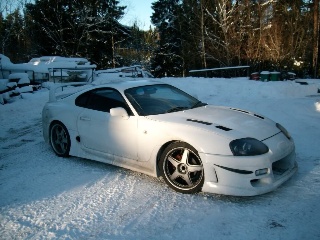

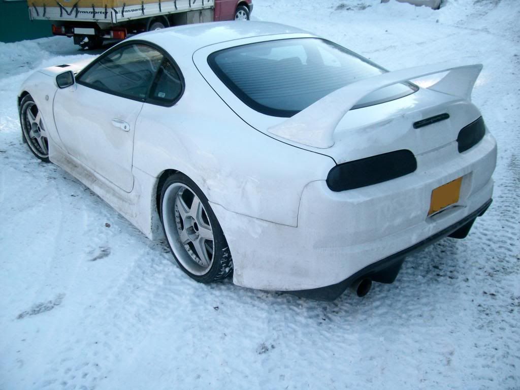

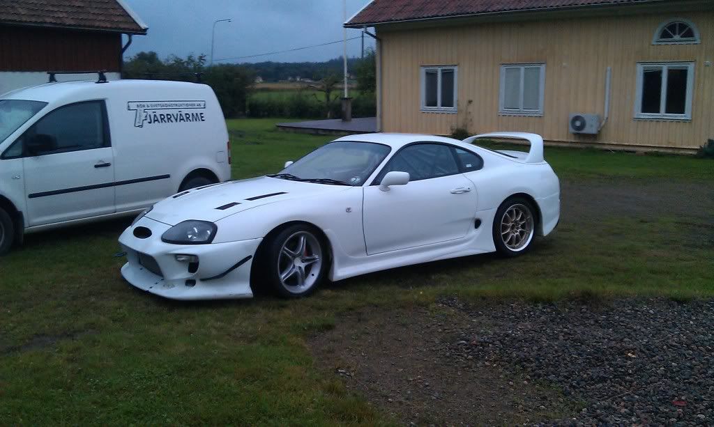

Ganska smutsig efter 200mil i skitväder..... Fick draghjälp sista halvmilen av brorsans A6 quattro då den inte kom upp för backarna  hmm
http://i187.photobucket.com/albums/x9/LoFET_MKIV/nov2011001.jpg
http://i187.photobucket.com/albums/x9/LoFET_MKIV/nov2011006.jpg
http://i187.photobucket.com/albums/x9/LoFET_MKIV/nov2011002.jpg
http://i187.photobucket.com/albums/x9/LoFET_MKIV/nov2011005.jpg
http://i187.photobucket.com/albums/x9/LoFET_MKIV/nov2011009.jpg

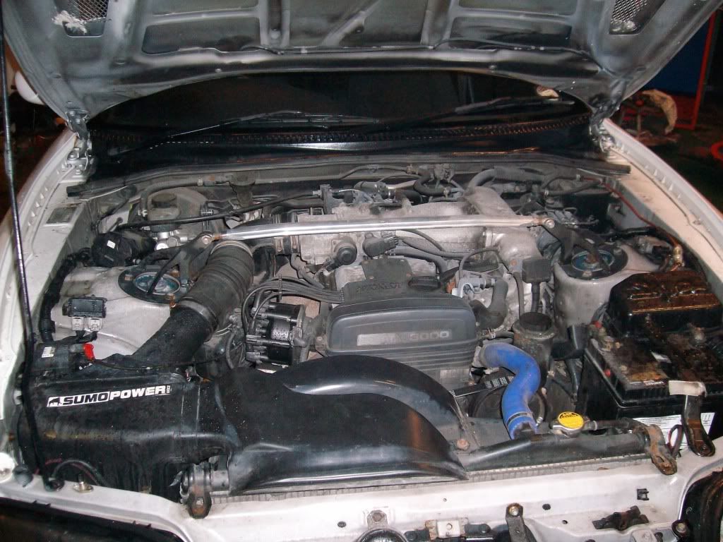

Kort efter det började bilen strula, gick jätte fett, och missade,
Felsökte ett bra tag, och bytte diverse komponenter,
Men tålamodet för N/a motorn tog slut mad så började riva ner bilen .
tänker inte lägga mer tid på något jag inte skall använda ändå, och går det inte att regga den sen så kör jag endast vagnbok på den......

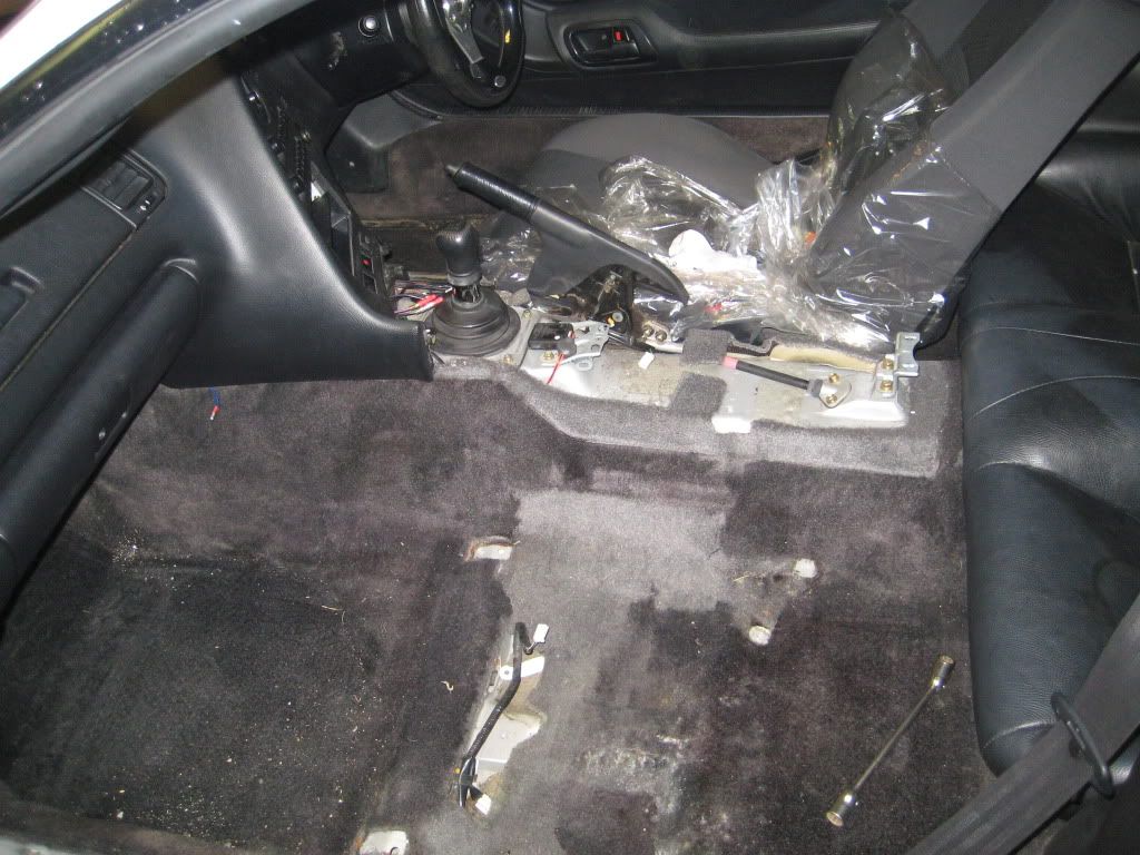

Så rev större delen av inredningen inför burbygget som skulle komma senare.
http://i187.photobucket.com/albums/x9/LoFET_MKIV/IMG_2126.jpg
http://i187.photobucket.com/albums/x9/LoFET_MKIV/IMG_2127.jpg
River resten av inredningen imorgon,förutom instrumentbrädan den får sitta kvar tills det är dags, och börjar på demontera allt för att lyfta ur motor och låda så långt jag hinner.

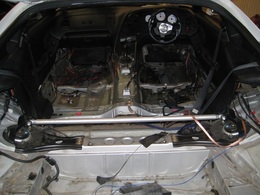

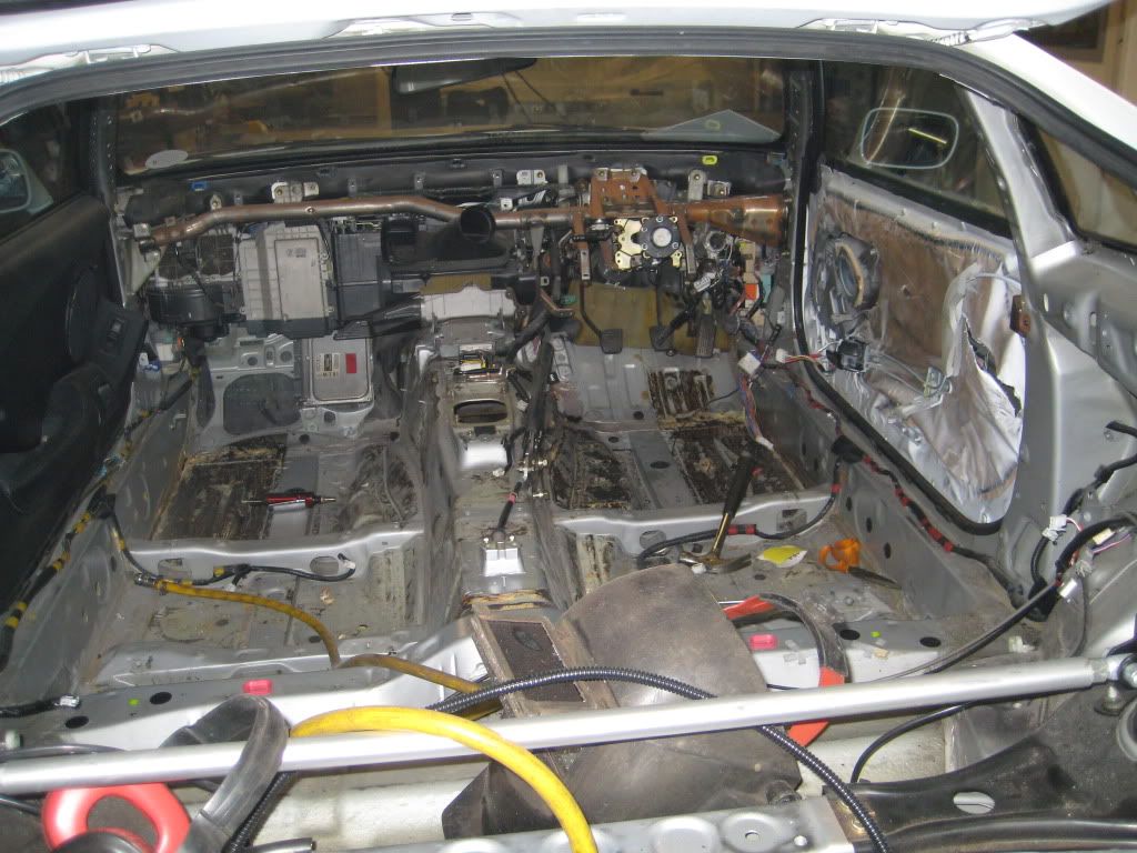

Rev resten av inredningen. bara innertak och instrumentbrädan kvar.
http://i187.photobucket.com/albums/x9/LoFET_MKIV/IMG_2130.jpg

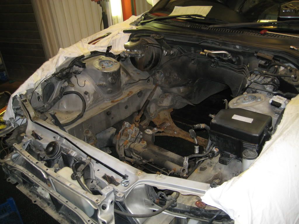

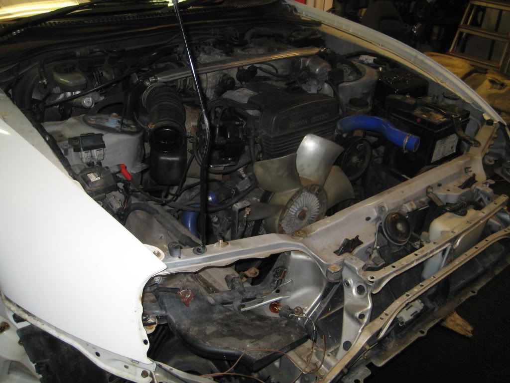

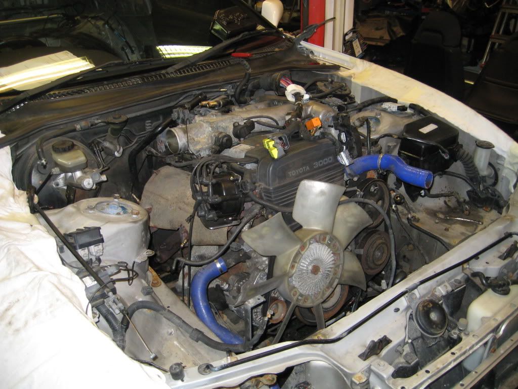

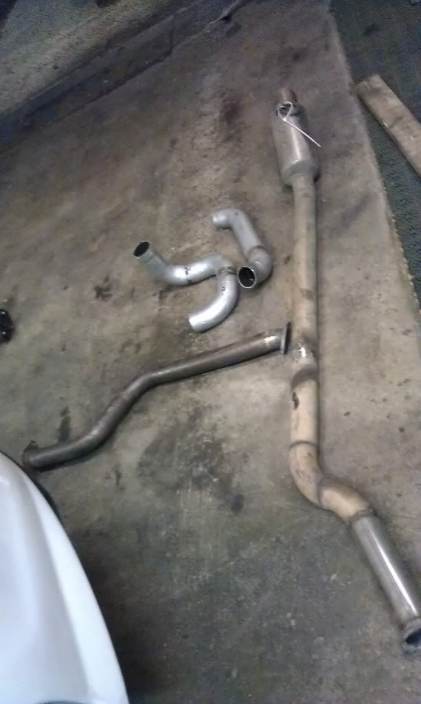

Plockade ner fronten på bilen med samt kyl och avgassystem.
http://i187.photobucket.com/albums/x9/LoFET_MKIV/IMG_2132.jpg

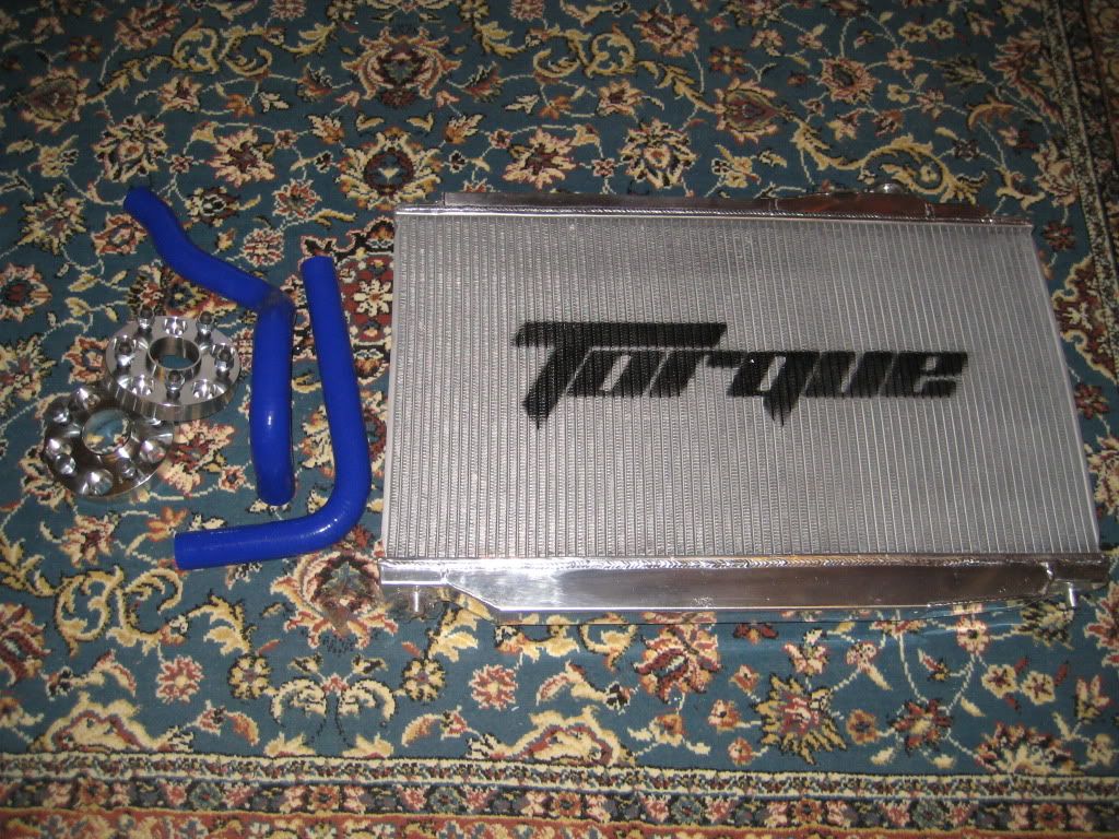

Lite bilder på delar som ligger och väntar på att monteras  smile
Torque vattenkyl, slangar spacers.

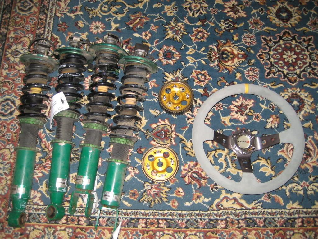

Torque Kamdrev, Tein Flex coilovers och en mocca kringla.

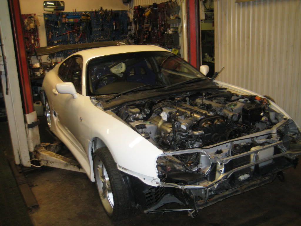

Så nu är det bara att börja skruva ihop resten av TT motorn......

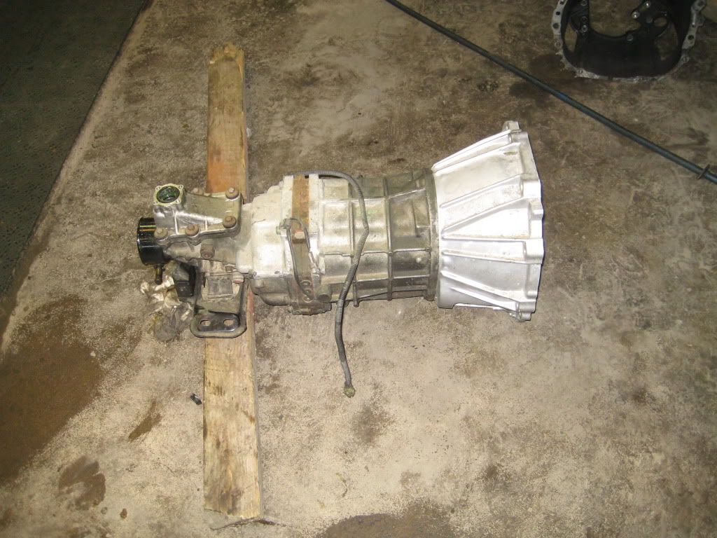

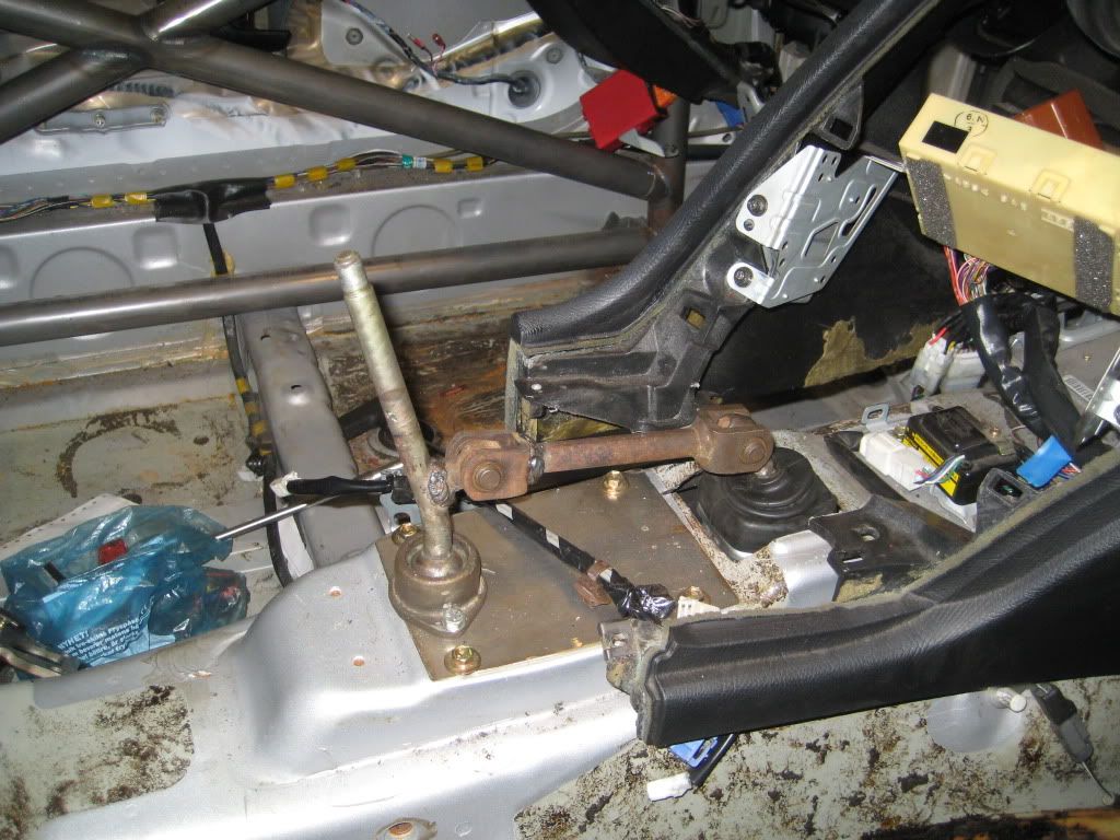

Började nästa dag med att byta bellhouse på R154 lådan till JZ specat.
http://i187.photobucket.com/albums/x9/LoFET_MKIV/IMG_2147.jpg
Jämförde där efter lådorna mot varandra. W58 från mkiv närmast R154 från mk3 längst bort.
http://i187.photobucket.com/albums/x9/LoFET_MKIV/IMG_2150.jpg

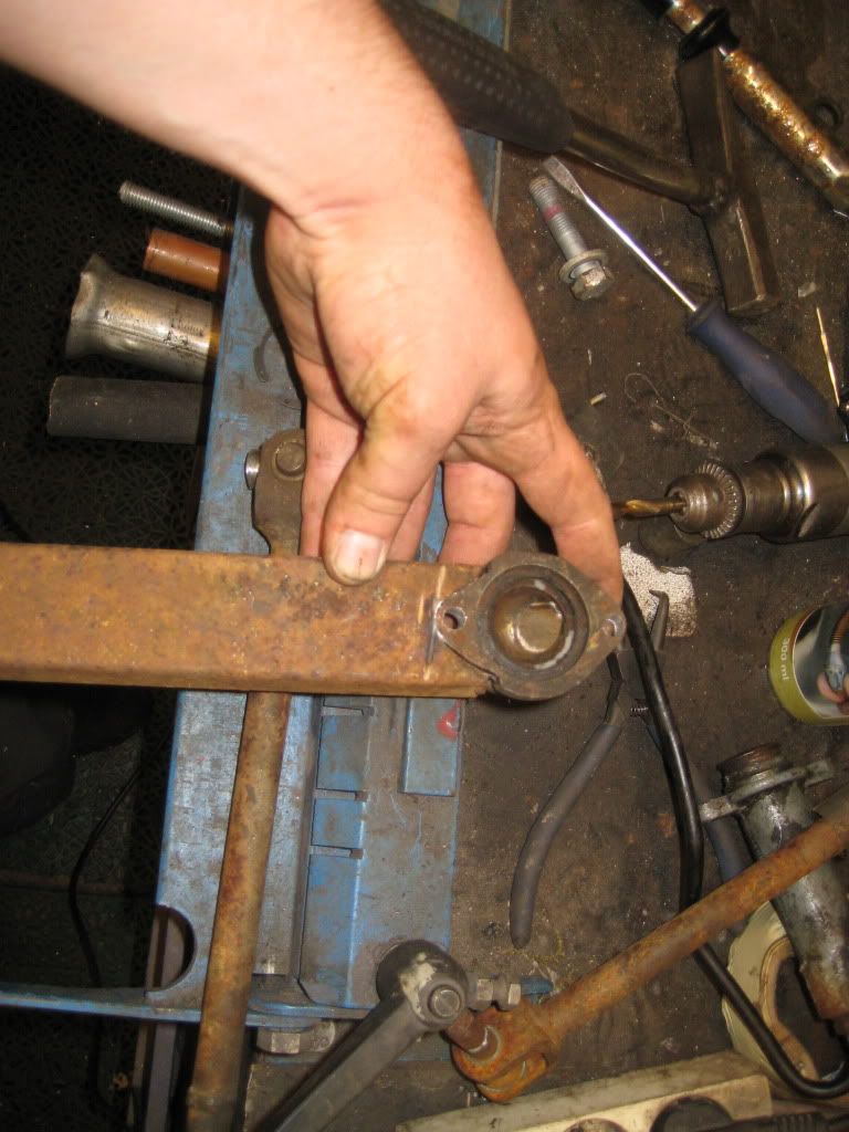

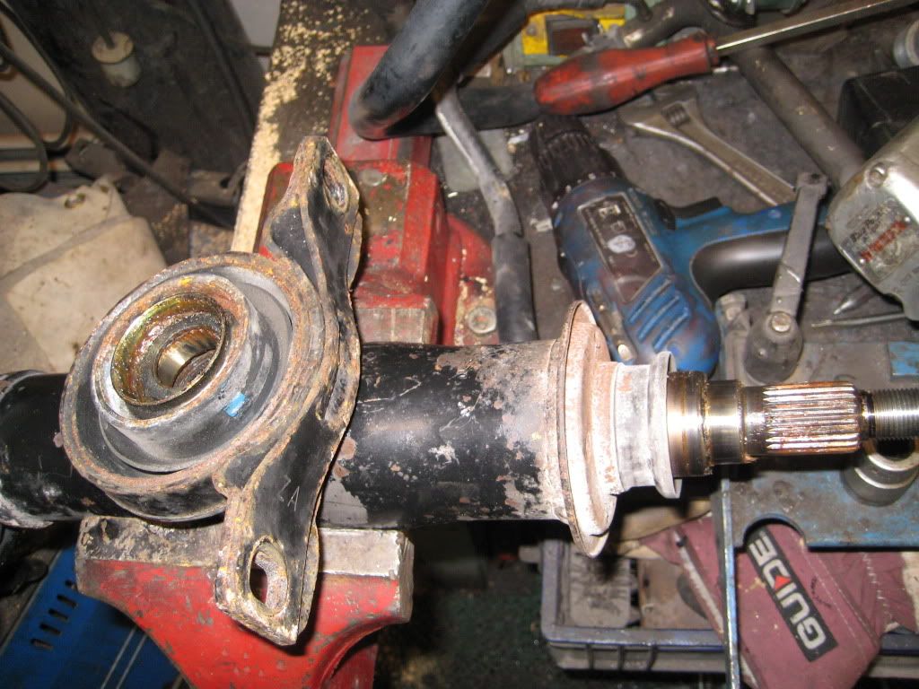

Skiljer 120mm på spakens plasering .... så kommer få bygga om spakstället en del. finns soarer spakcentral att beställa men bygger bara ca 1" bakåt så det räcker ändå inte. Blir att bygga någon egen lösning istället.
Skiljde ca 15mm på kardanen så det är lungt. därimot passade inte stödlagret från mk3 kardanen, men det var samma inner dimension så kunde flytta över från W58 kardanen.
http://i187.photobucket.com/albums/x9/LoFET_MKIV/IMG_2159.jpg

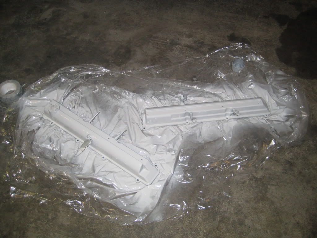

Sen slipade jag ner och grundade ventilkåporna då förra ägaren för sökt sig på en polering av den ena....... Kommer bli silver bara.
http://i187.photobucket.com/albums/x9/LoFET_MKIV/IMG_2162.jpg

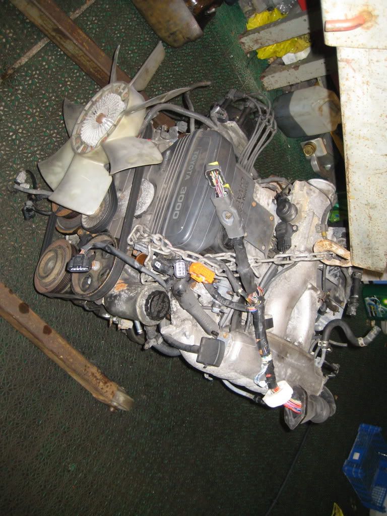

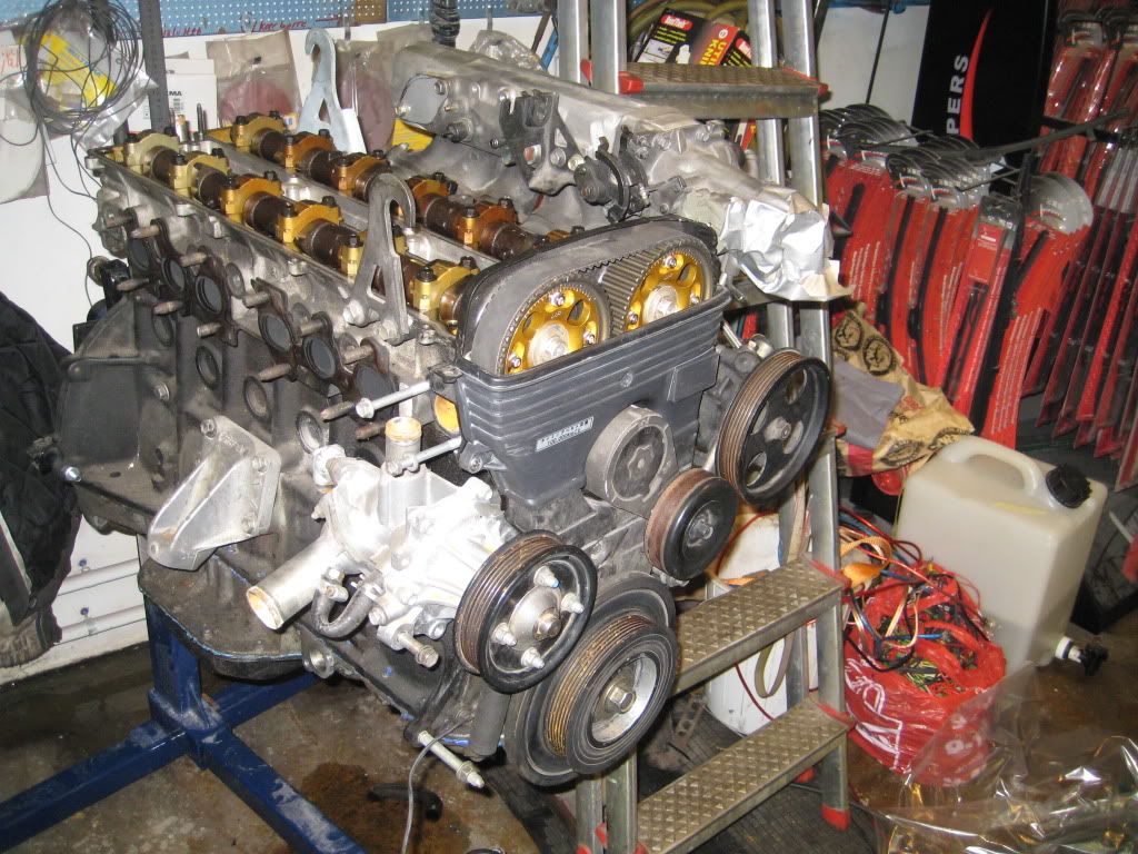

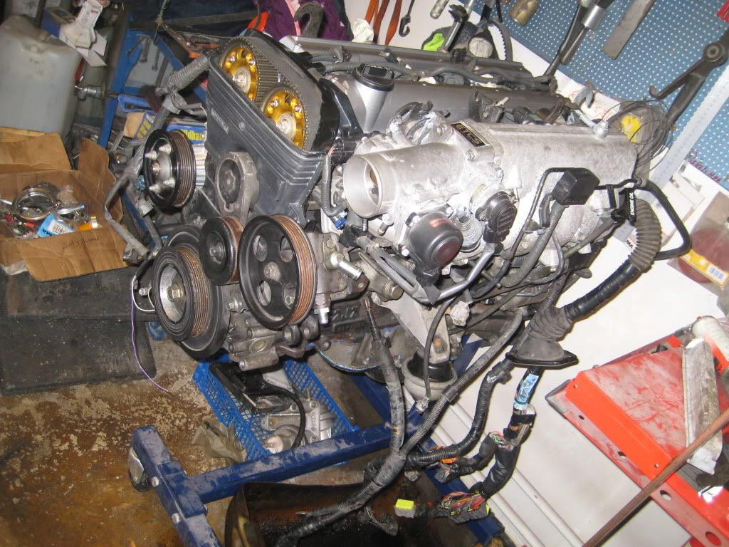

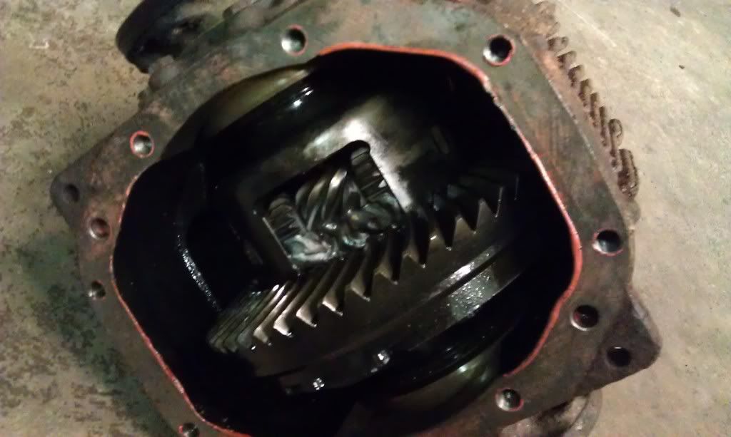

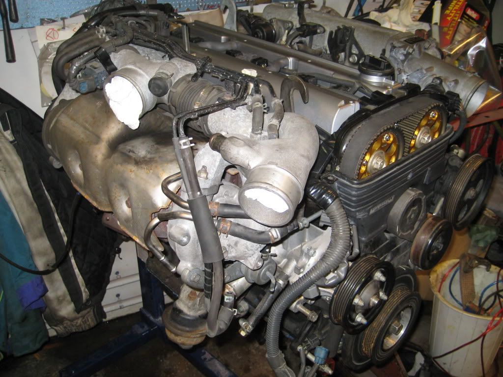

Bonus bild på GTE motorn.
http://i187.photobucket.com/albums/x9/LoFET_MKIV/IMG_2163.jpg

Fortsatte skruva ihop motorn,
Bytt insug och spridare, Lödat ihop kabelhärvan då några kablar var klippta efter de haft en boost cut controler där.
så nu är Nästan allt på kalla sidan monterat,
http://i187.photobucket.com/albums/x9/LoFET_MKIV/IMG_2165.jpg

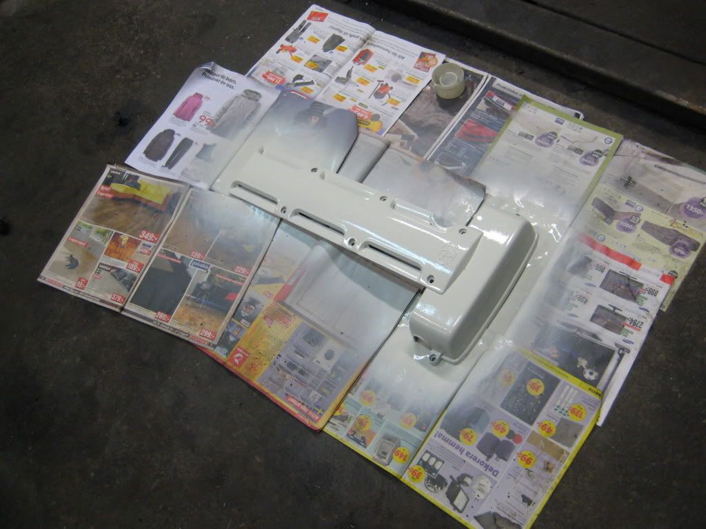

Passade på att slipa ner och lacka om tändstiftskåpan då den såg illa ut, var grå och flagad, blev vit istället.
http://i187.photobucket.com/albums/x9/LoFET_MKIV/IMG_2166.jpg

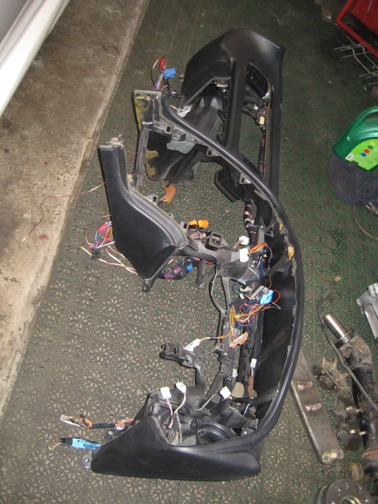

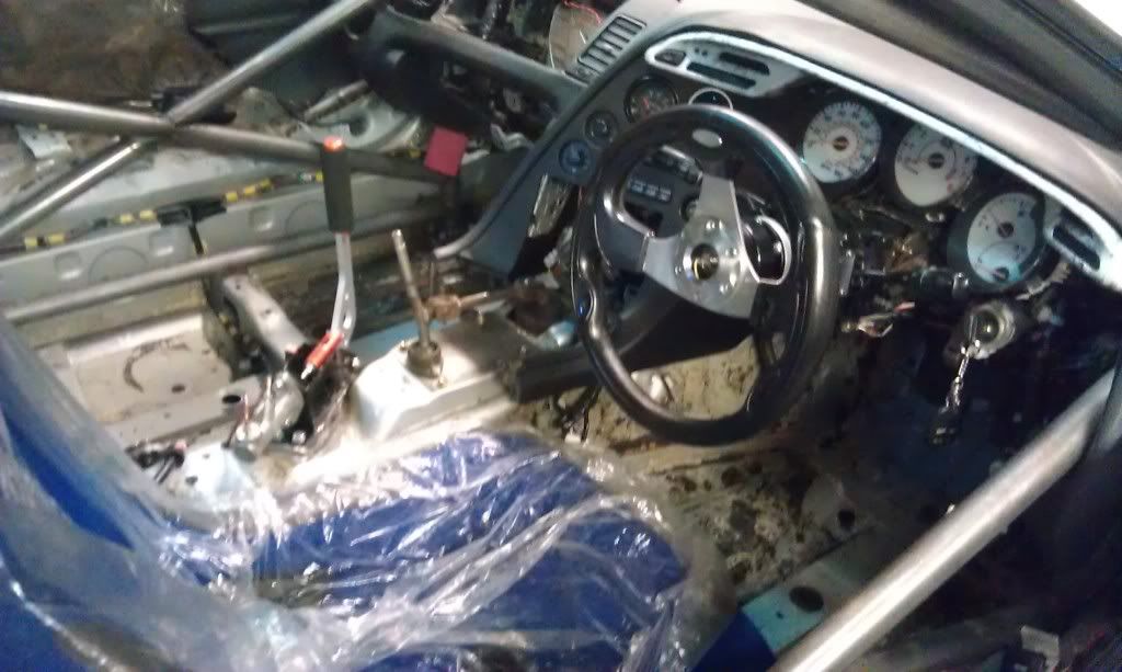

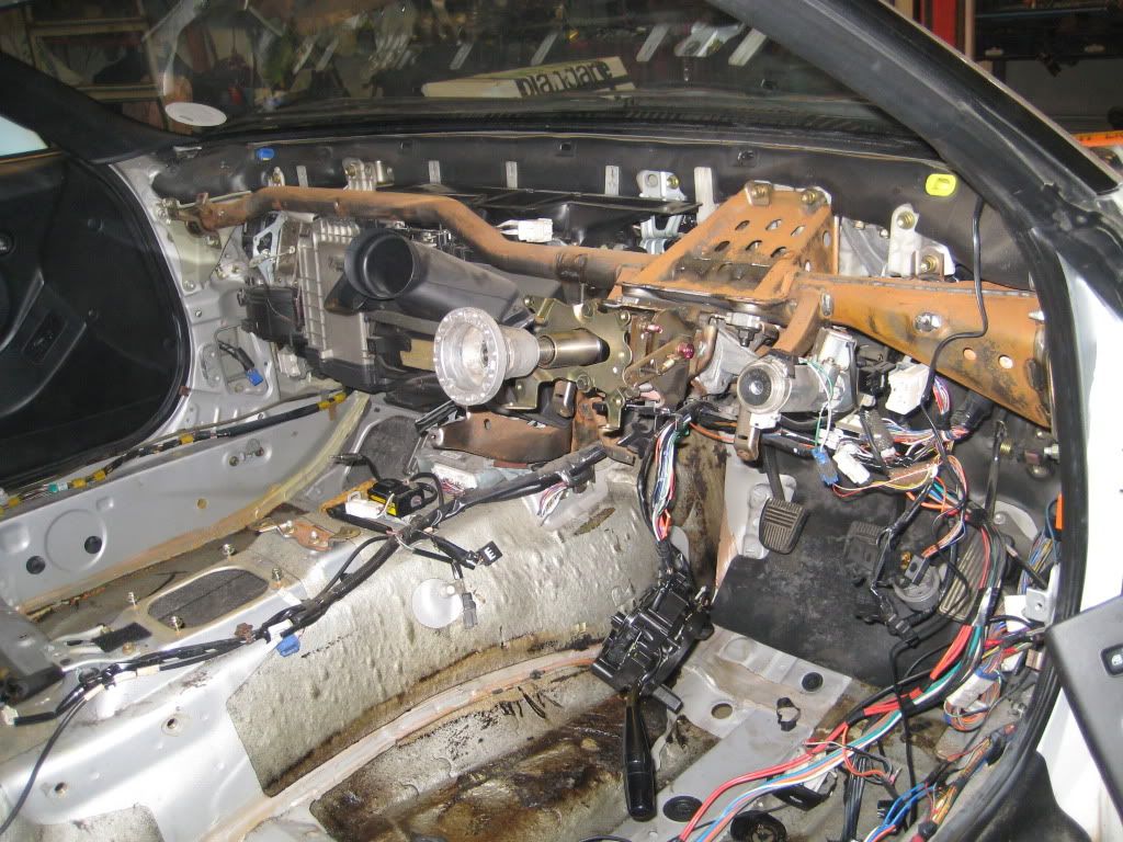

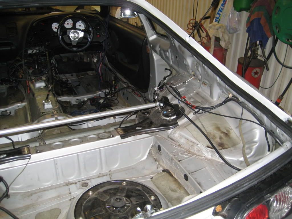

Rev ur instrument brädan nu i veckan med och innertaket.
http://i187.photobucket.com/albums/x9/LoFET_MKIV/IMG_2175.jpg
http://i187.photobucket.com/albums/x9/LoFET_MKIV/IMG_2178.jpg

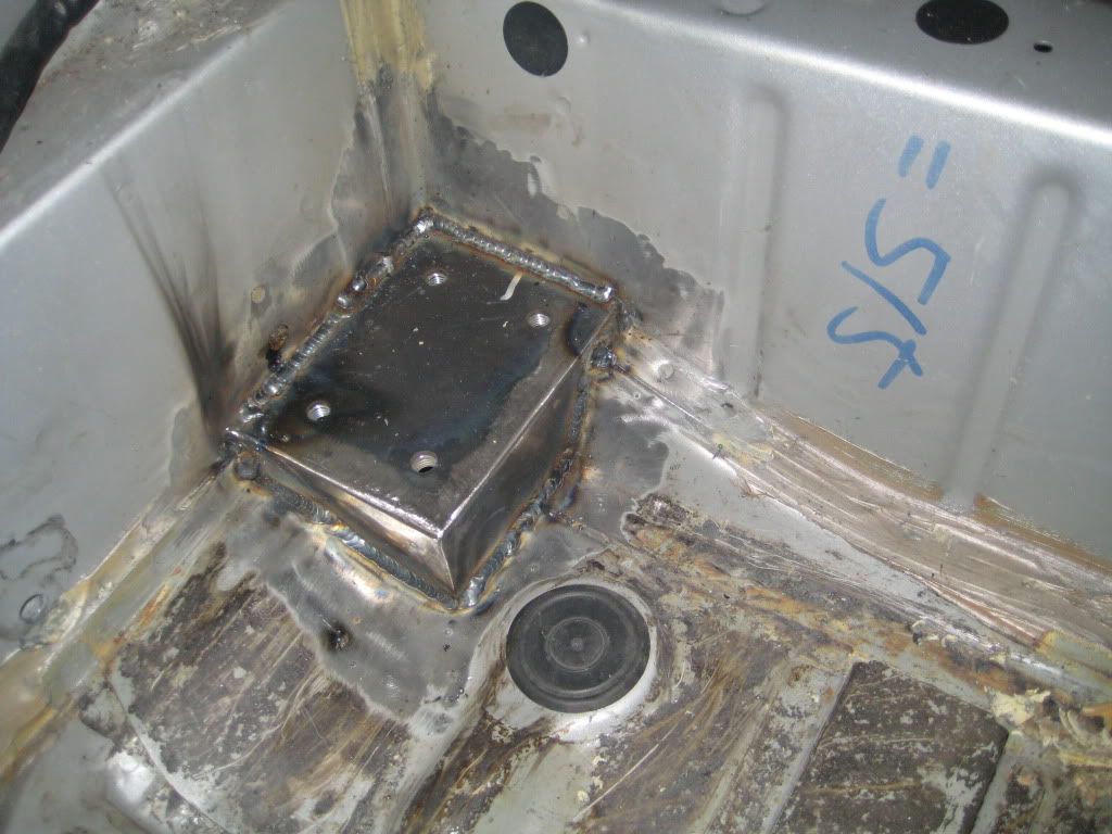

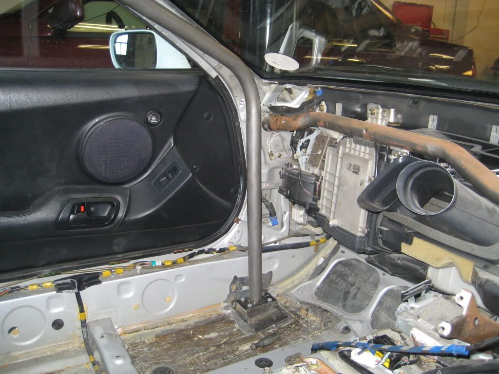

Och fredags så åkte den iväg till brorsans garage så vi kan börja med buren.
Rensat alla asfalts mattor på golvet, och så började vi med boxarna för infästningen till buren idag. de bak är klara  fram är mallen klar så skär ut dem och börjar med dem imorgon  smile
http://i187.photobucket.com/albums/x9/LoFET_MKIV/IMG_2186.jpg
http://i187.photobucket.com/albums/x9/LoFET_MKIV/IMG_2189.jpg

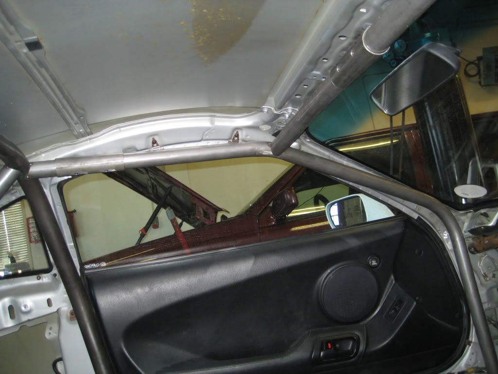

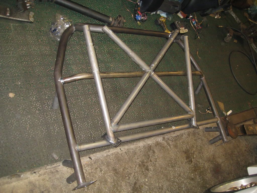

Ja då var det dags för en liten update igen.

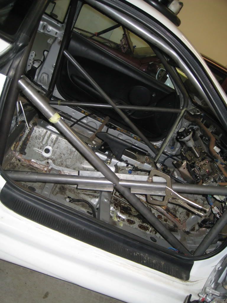

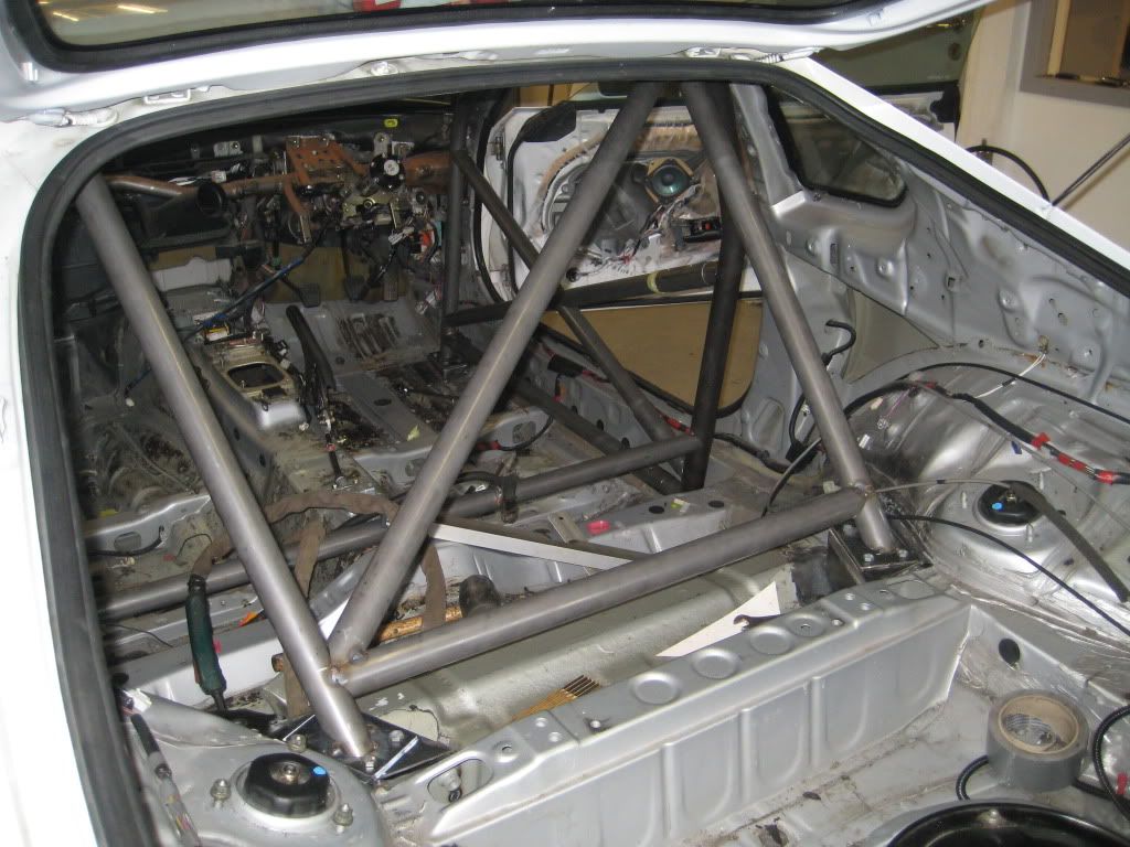

Vart nere hos brorsan och vi har hållt på med buren hela dagen.
Framstöttorna stämde piss. var överbockade i nedre böj, för lite bockade i övre böj och var nästan för korta trots att vi använder boxar, undra vad de höll på med den dagen de gjorde dem igentligen  mad
Nåja vi rätade nedre böjen och bockade de lite extra där uppe för att få dem närmre a stolpen och ytterdelen på taket. stämmer fortfarande inte alls som jag vill men hinner inte vänta på att mått beställa nya så det får bli så   hmm  Skall ju ändå bara bli en brötar bil så måste ju inte vara snyggt......
http://i187.photobucket.com/albums/x9/LoFET_MKIV/IMG_2198.jpg
http://i187.photobucket.com/albums/x9/LoFET_MKIV/IMG_2197.jpg

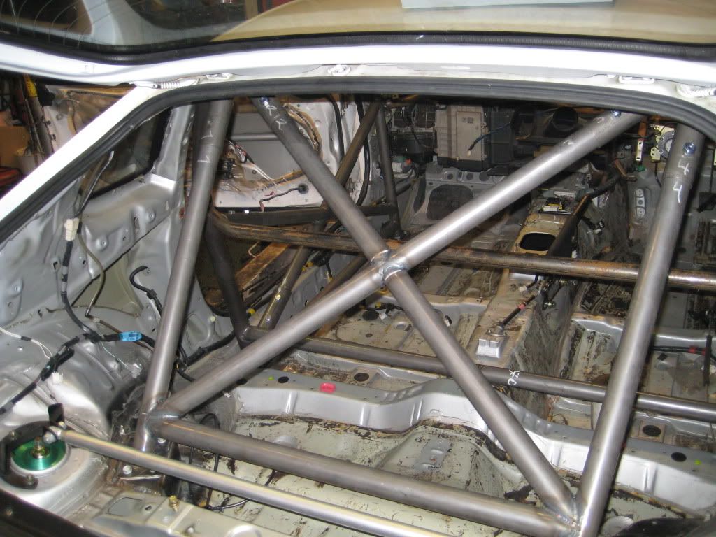

Näst ihop större delen av buren nu det är mest dörrsträvorna och om jag skall göra kryss i bak samt bältes staget.
http://i187.photobucket.com/albums/x9/LoFET_MKIV/IMG_2201.jpg
Stort tack till Brorsan och Tommy som hjälpte till idag smile
Målet är att allt skall vara ihopnäst imorgon  smile
Boxarna till buren med muttrar på undersidan.....
http://i187.photobucket.com/albums/x9/LoFET_MKIV/IMG_2185.jpg

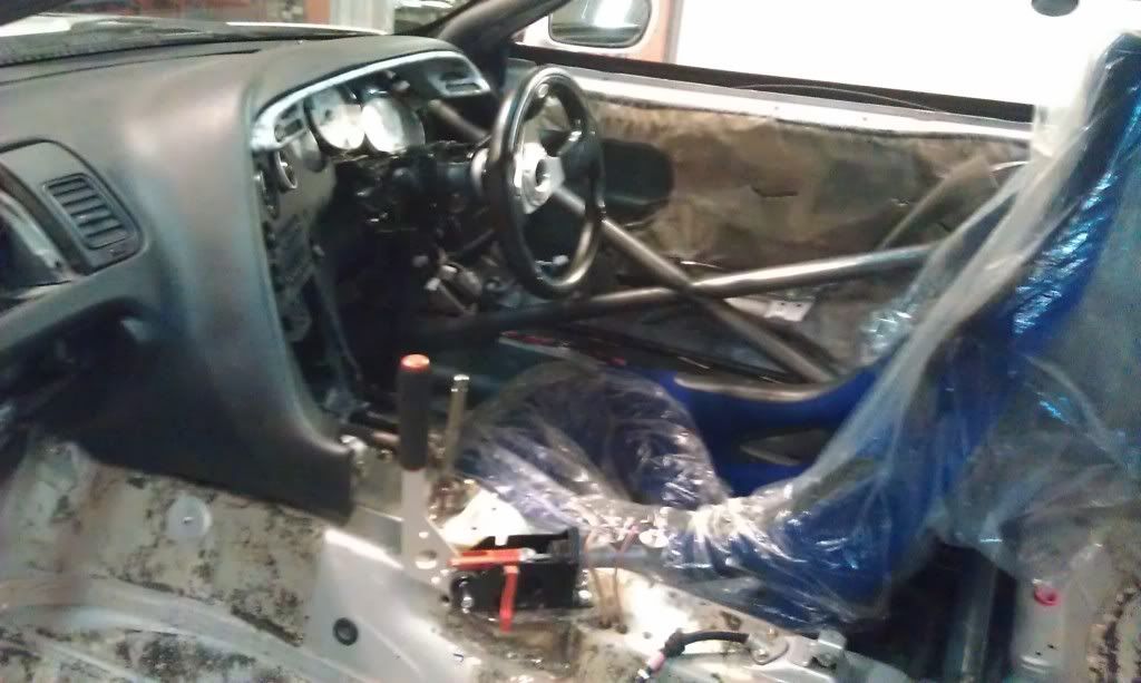

Blir rätt trångt mot dörren får ev bygga om öppnings handtaget....
http://i187.photobucket.com/albums/x9/LoFET_MKIV/IMG_2205.jpg
http://i187.photobucket.com/albums/x9/LoFET_MKIV/IMG_2207.jpg

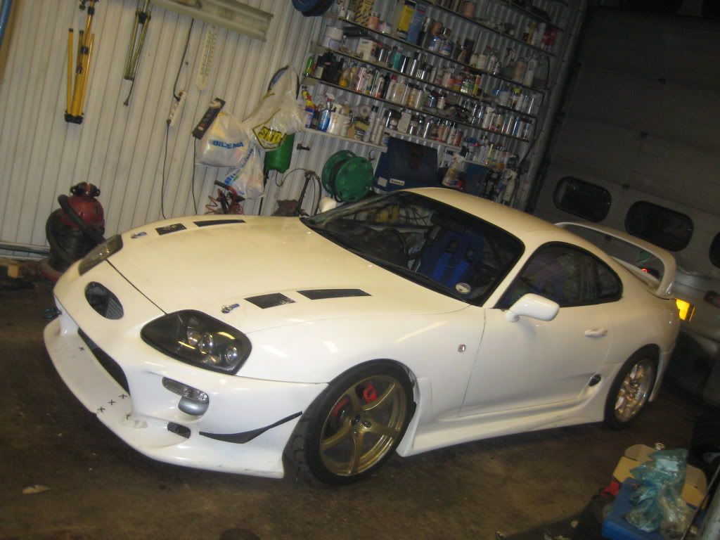

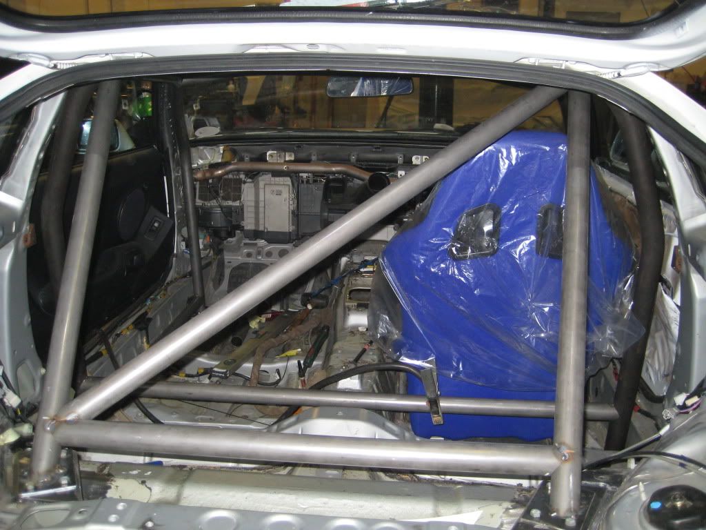

Nu är allt ihop näst så nu är den urplockad för helsvetsning. så brorsan som är den av oss som har talang för att svetsa kommer tigga ihop den i veckan  big_smile

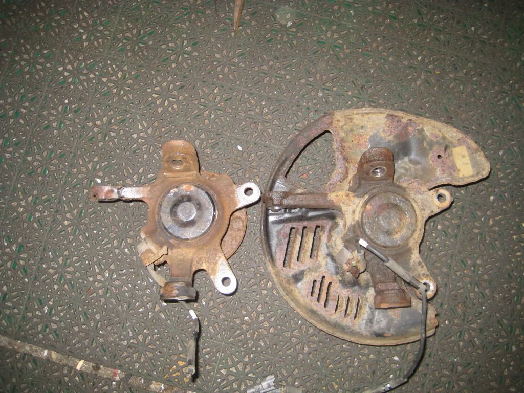

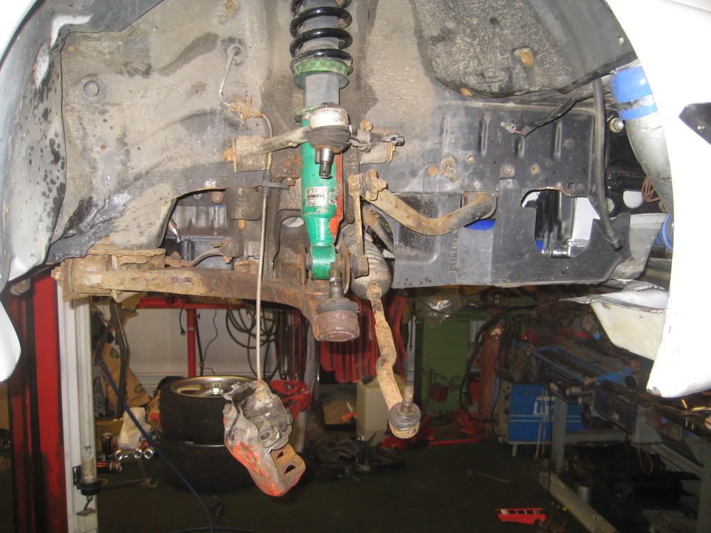

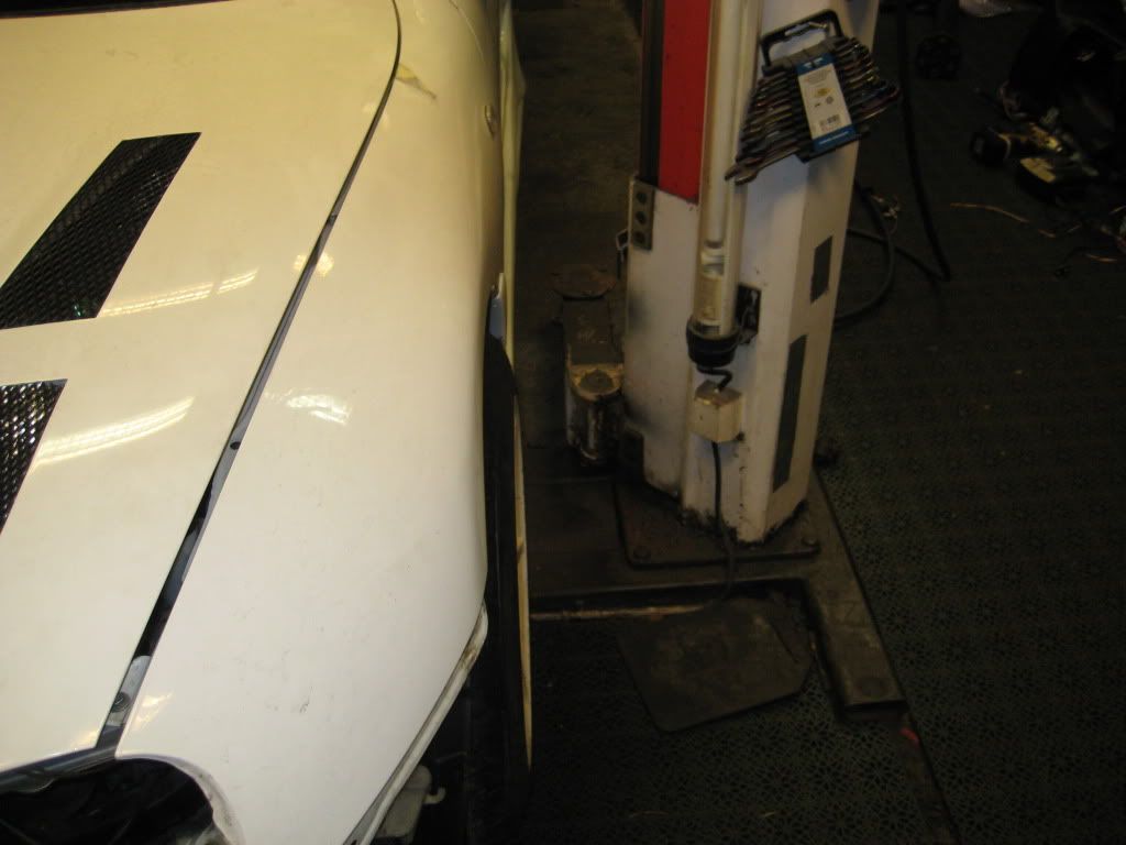

Bytte till coilovers i veckan och muttrade på spacers fram för att kolla lite på styrvinklar går att få en del mer iaf big_smile inga bilder på det tyvärr kameran var inte med .
Buren är helsvetsad nu och krysset bak och bältesröret fixat med . Har min bror att tacka för det  smile

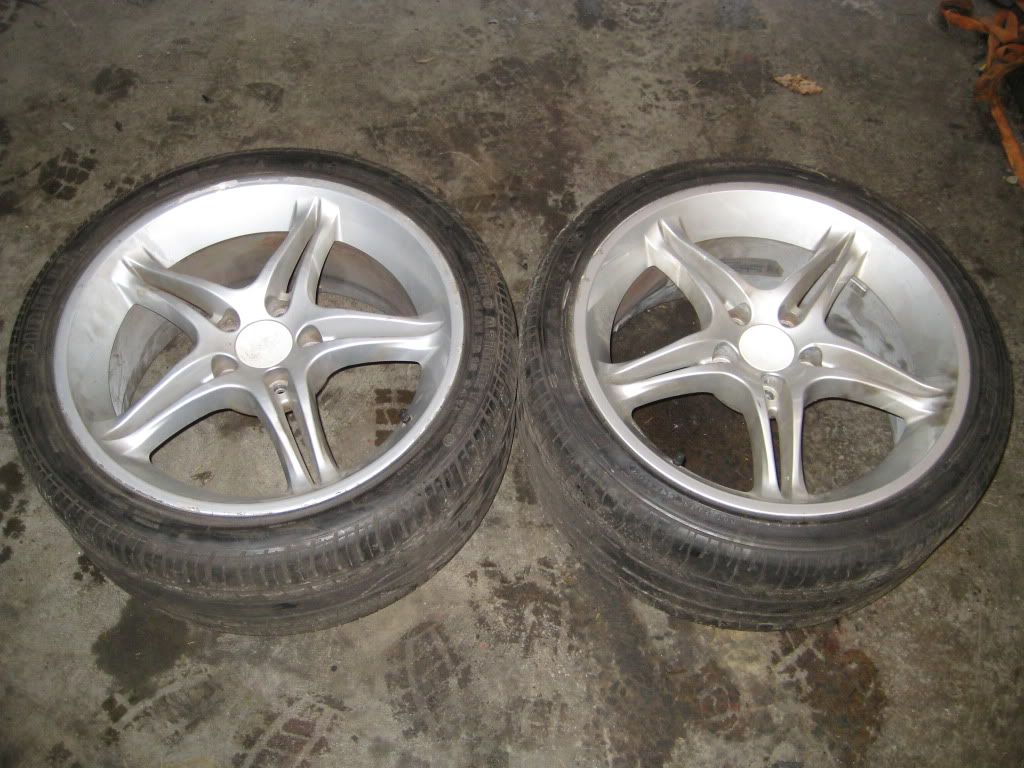

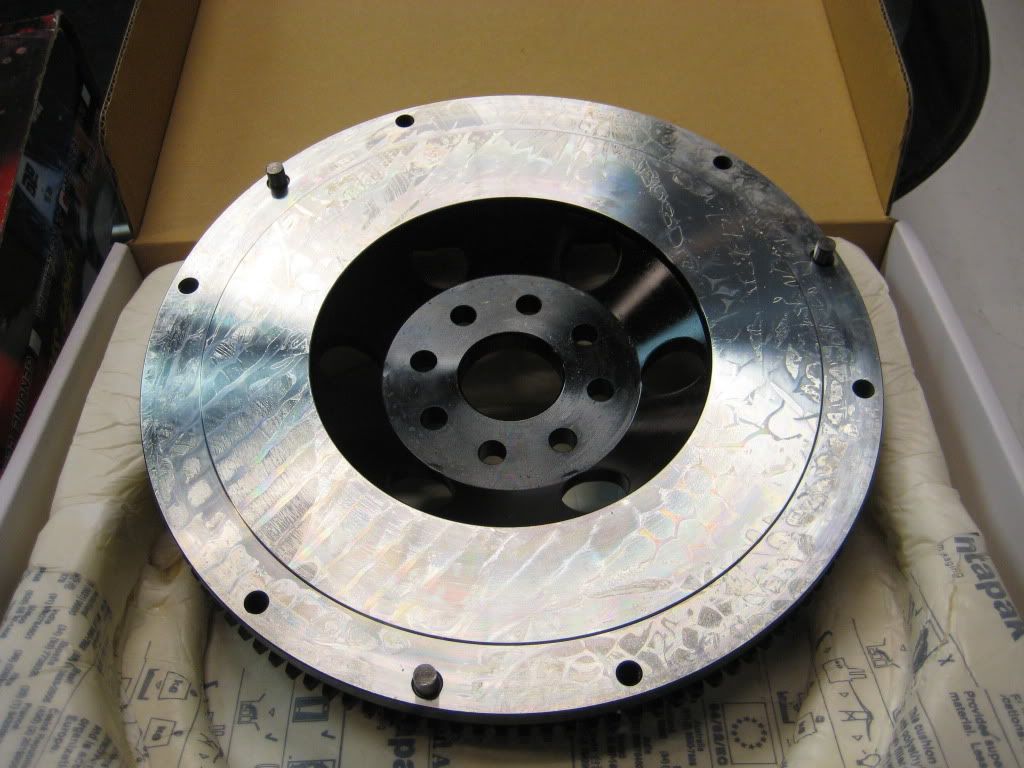

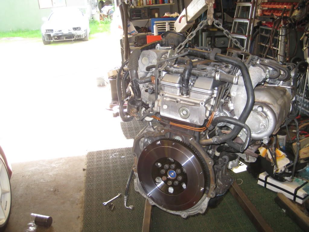

Idag blev det en liten tripp till karlstad för att hämta mitt svänghjul som kommit samt ett par fälgar som jag kom över billigt.
Yokohama AVS 8,5x18" bara 2 dock, finns dock en 9,5 om över om någon sopat sin  :wink:
http://i187.photobucket.com/albums/x9/LoFET_MKIV/IMG_2272.jpg
Torque svänghjul i Chromolly till 1JZ från J-spec.se.
http://i187.photobucket.com/albums/x9/LoFET_MKIV/IMG_2273.jpg

Men monterade i buren igen för att kolla så det inte slått sig för mycket vi helsvetsningen, var inte så farligt så det gick att lösa .....
http://i187.photobucket.com/albums/x9/LoFET_MKIV/IMG_2276.jpg
http://i187.photobucket.com/albums/x9/LoFET_MKIV/IMG_2284.jpg
Hellaflush ? 9x17 med 25mm spacers. kan bli bra med mer sänkning och camber ......

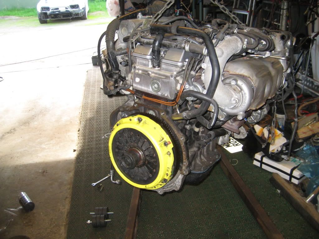

Monterat 1jz svänghjulet, samt ACT/HPF kopparkeramisk koppling.
http://i187.photobucket.com/albums/x9/LoFET_MKIV/IMG_2446.jpg
http://i187.photobucket.com/albums/x9/LoFET_MKIV/IMG_2449.jpg

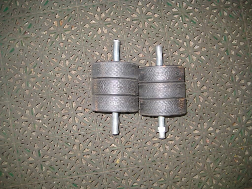

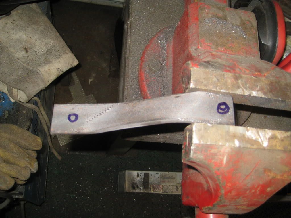

Byggt nya motorfästen, budgetvariant  roll
http://i187.photobucket.com/albums/x9/LoFET_MKIV/IMG_2447.jpg

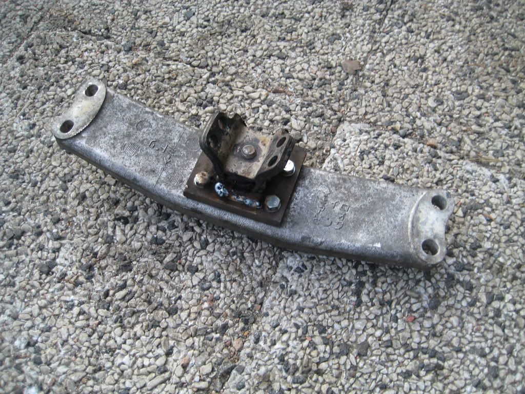

Samt knåpat ihop ett stummt växellådsfäste, hybrid av MK3/MKIV delar för att passa nya lådan.
http://i187.photobucket.com/albums/x9/LoFET_MKIV/IMG_2450.jpg

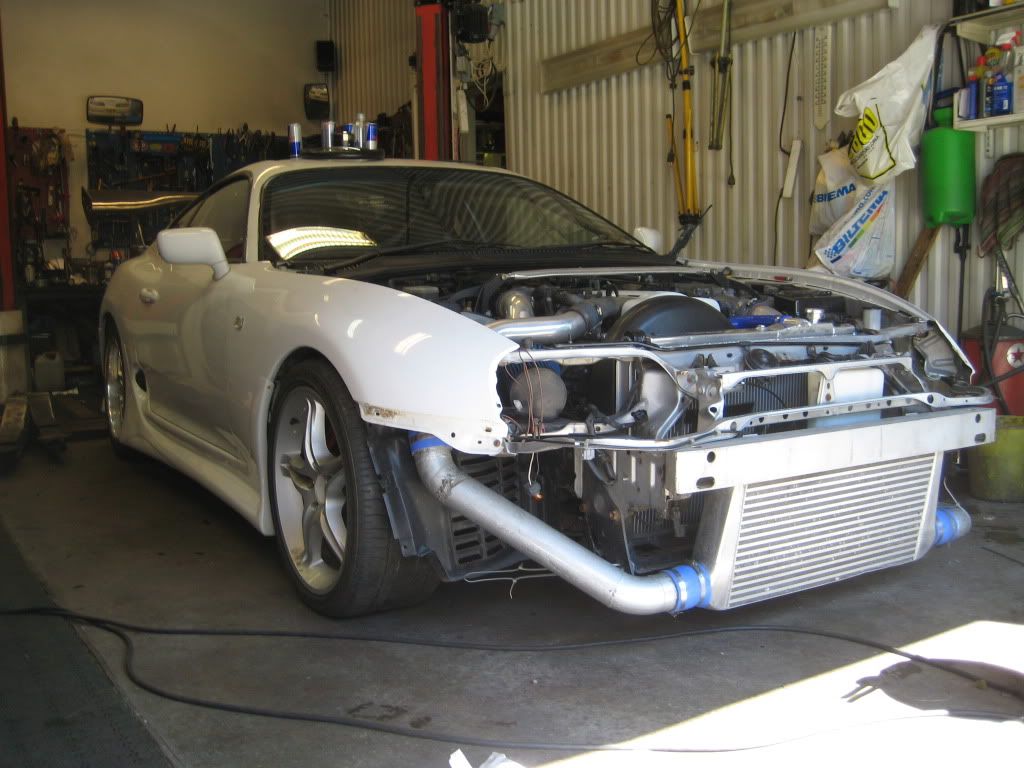

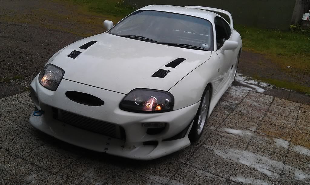

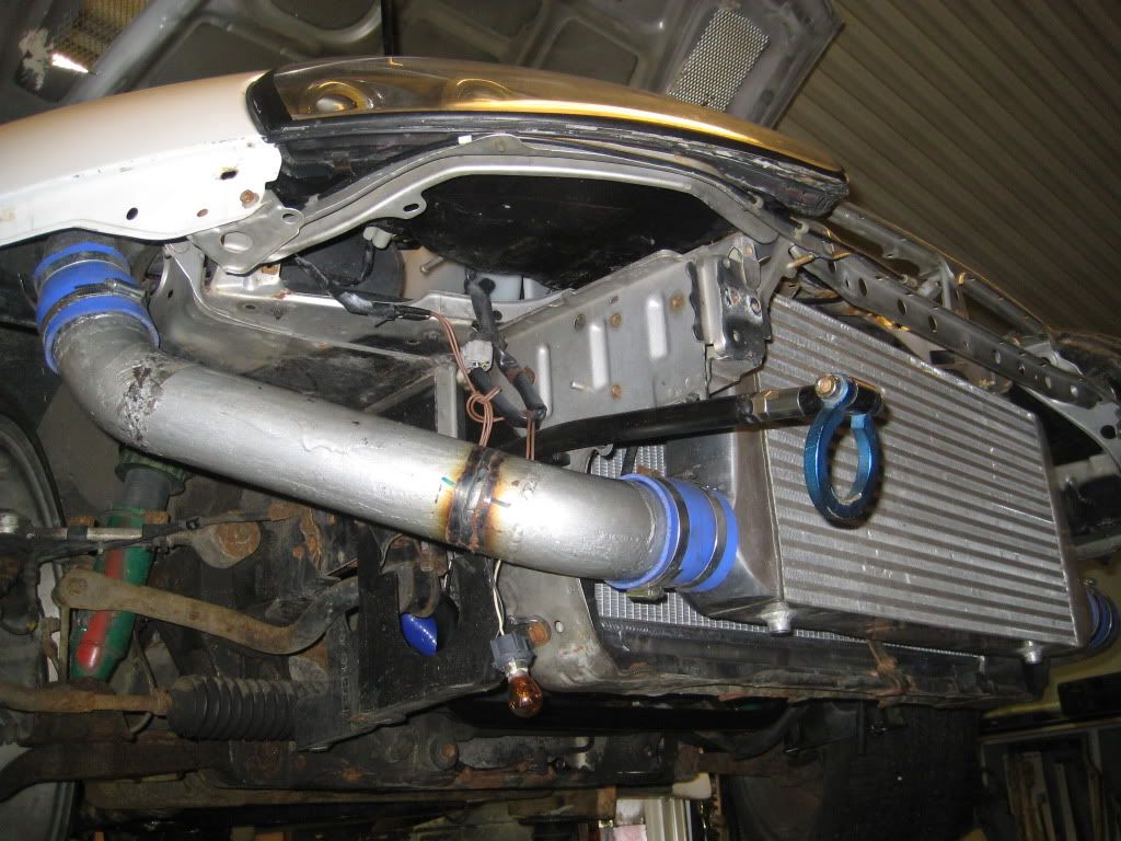

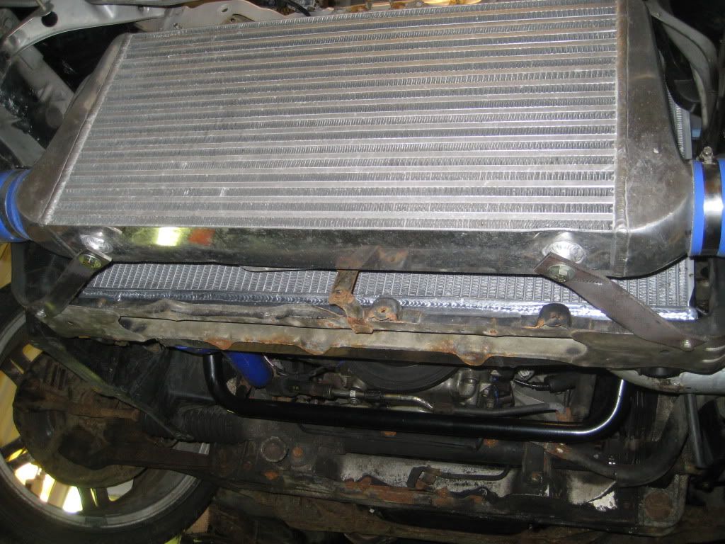

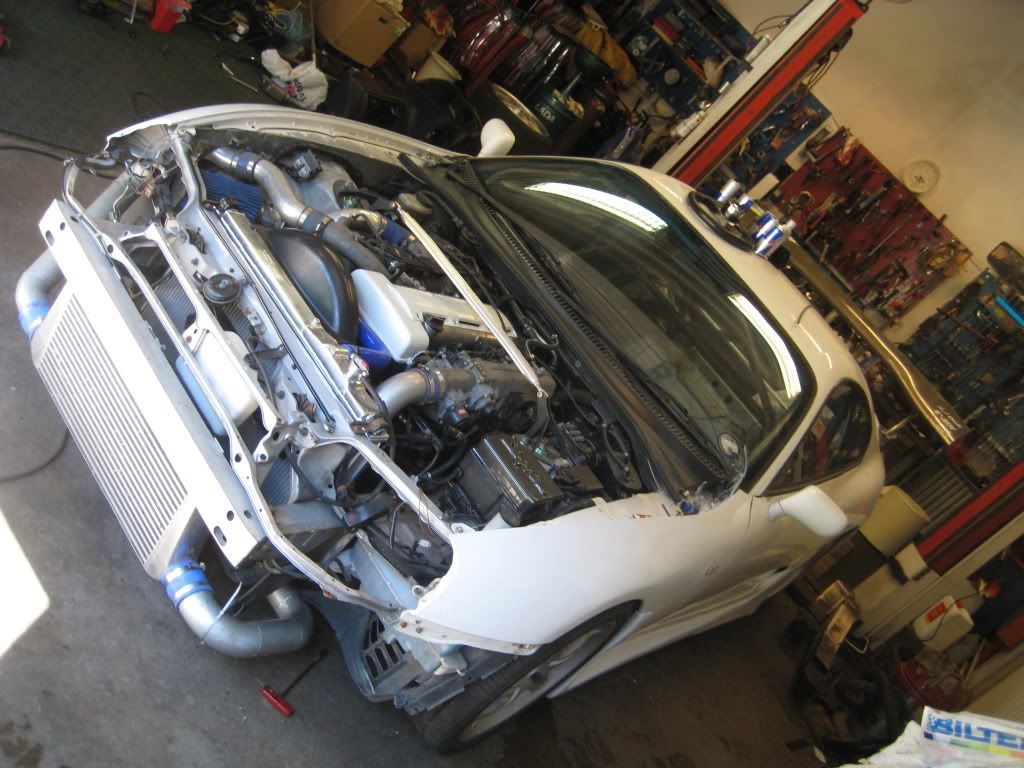

Monterat kyl, och ic (vet att den hänger långt ner skall byggas om men detta låg från andra supran så tog en tillfällig genväg ) smile
Monterat det mesta annat med, så är väl Bygga servo behållare, fylla vätskor och montera i brädan med tillhörande el för att kunna starta kvar nu.

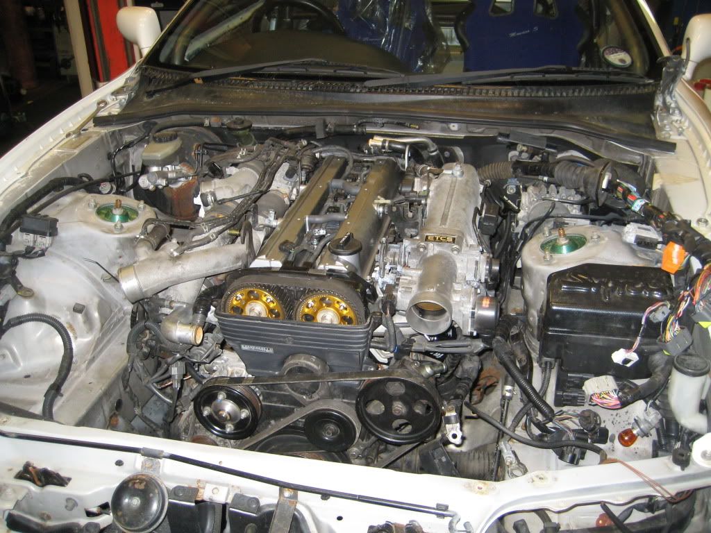

Börjar bli färdigt i motor rummet.
http://i187.photobucket.com/albums/x9/LoFET_MKIV/IMG_2490.jpg

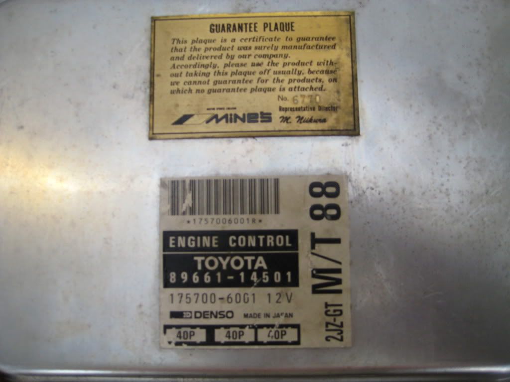

Rotade fram den gamla Mine´s ECU:n och satte i.
http://i187.photobucket.com/albums/x9/LoFET_MKIV/IMG_2492.jpg

motorn gick runt men det var ingen hemma inte ett försök ens....
Kollade och det fanns ingen gnista, började mäta upp vevaxelgivare, och kamaxelgivarna, var ok.
Men noterade att motor lampan ej lyste vid tändning.....
Detta pga att den saknades i displayen roll så satte i en glödlampa och då glödde den svagt och sen slockna den när man vred på tändnigen hmm ???
Jordfel tänkte jag och började leta.. men visade sig att kantakten till ECU som skruvas i på dessa inte var i till 100% hade troligen bara dragit tills det klickade, så den skulle in 0,5mm till......
Nu fanns det gnista men ingen soppa..... pumpen död, blir så ibland, när man gör N/a-TT mod så fick göra 12v modden till pumpen bak att man vänder om strömmen innan fuelpump ecu:n i skuffen. sen startade den glatt men gick fett som satan.
Sne och trött en lördagskväll.....
http://i187.photobucket.com/albums/x9/LoFET_MKIV/IMG_0026.jpg
Precis som att kallstarten låg kvar hmmm. började med att byta tempgivaren då jag vet att den kan orsaka detta symtom, men nix samma....
Kollade felkoder fanns inga....
Bryggade då över i kontakten fram till tempgivaren, då jag tänkte det kunde vara kabel fel men fick då felkod på tempgivare kortsluten.....
Visade sig till slut vara 3 vacum slangar som var växlade vid insuget, bland annat till mapsensorn och btr som hade för svagt vacuum.....
så nu går den som en klocka i motorn smile men tog fan en vecka att reda ut allt  mad

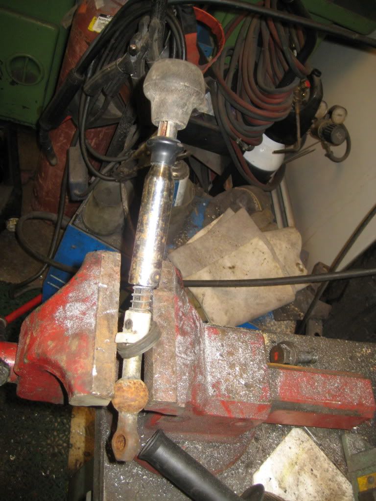

Gav mig då på att bygga ett växel länkage, enklast möjliga  smile 2st 240 spakställ vandaliserades för delar.
http://i187.photobucket.com/albums/x9/LoFET_MKIV/IMG_0033.jpg
http://i187.photobucket.com/albums/x9/LoFET_MKIV/IMG_0032.jpg
Använde koppen från stället upp och ner som stativ och kapade av leden längs ner. som sattes på spaken uppe istället. tog den andra spakens led och svetsade på den avkapade orginal spaken i lådan och tadaa wink
http://i187.photobucket.com/albums/x9/LoFET_MKIV/IMG_0035.jpg
Snyggt ? Nej men verkar funka så långt  smile får se hur det blir med alla vibrationer sen då allt är stum monterat......

Så nu hänger den på lyften igen ner riven för att bygga nya IC rör, för att få en högre och därmed säkrare placering av ic:n. samt bygga om avgas systemet lite.....
På Söndagen så ändrade vi om tryckrören, och flyttade IC:n samt rev ner diffen,
Och på måndagen var jag på besök hos min bror som är aningens bättre på mig än svetsa  :wink: så han hjälpte meg att svetsa ihop avgas systemet och tryckrören.
http://i187.photobucket.com/albums/x9/LoFET_MKIV/IMAG0062.jpg
Och diffen, No more Torsen ! Fulltime lock  :wink:
http://i187.photobucket.com/albums/x9/LoFET_MKIV/IMAG0064.jpg
Tisdagskvällen spenderades med återmontering, av diffen och avgassystemet, höll på till 22:30, sen orkade jag inte mer börjar ju jobba kl 06:45 så.....
Onsdagen, monterades ic och ic rör tillbaka,

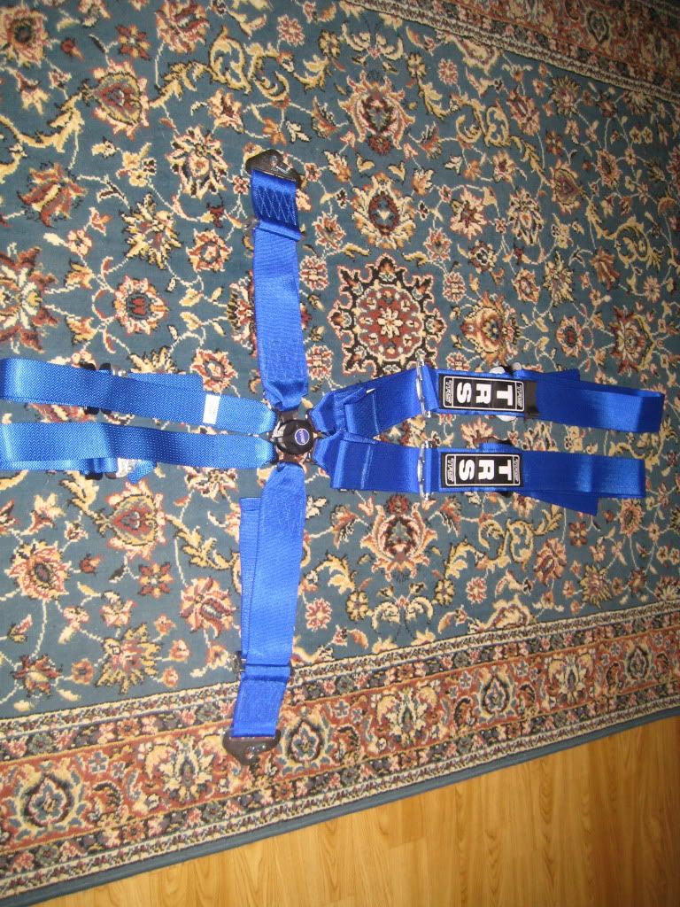

Och Torsdag var jag och hämta ett Bälte Från Mocomp. TRS 6punkts FIA godkännt smile
http://i187.photobucket.com/albums/x9/LoFET_MKIV/IMG_0099.jpg
Klockan var redan 8 när jag var hemma så struntade i att skruva något idag, och laddar för ett rejält pass Fredag kväll och helgen istället var ju bara en vecka kvar till gatebil septemerträffen nu vilket var målet  smile

Började med att byta Hjulspindlar fram då Jag fick hjälp av en kollega till min bror att korta av dem och bräna ihop dem, är inget man ger sig på med mag svetsen hemma direkt .....
http://i187.photobucket.com/albums/x9/LoFET_MKIV/IMG_0104.jpg
Modifierad VS standard hubb.
http://i187.photobucket.com/albums/x9/LoFET_MKIV/IMG_0109.jpg

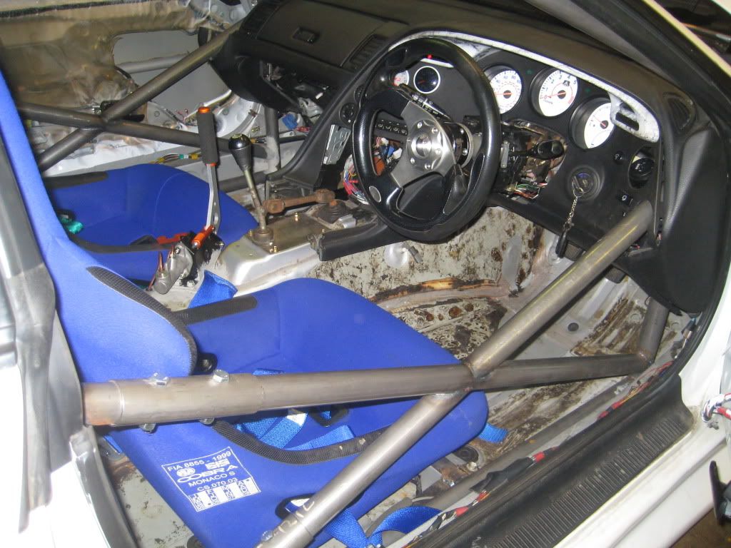

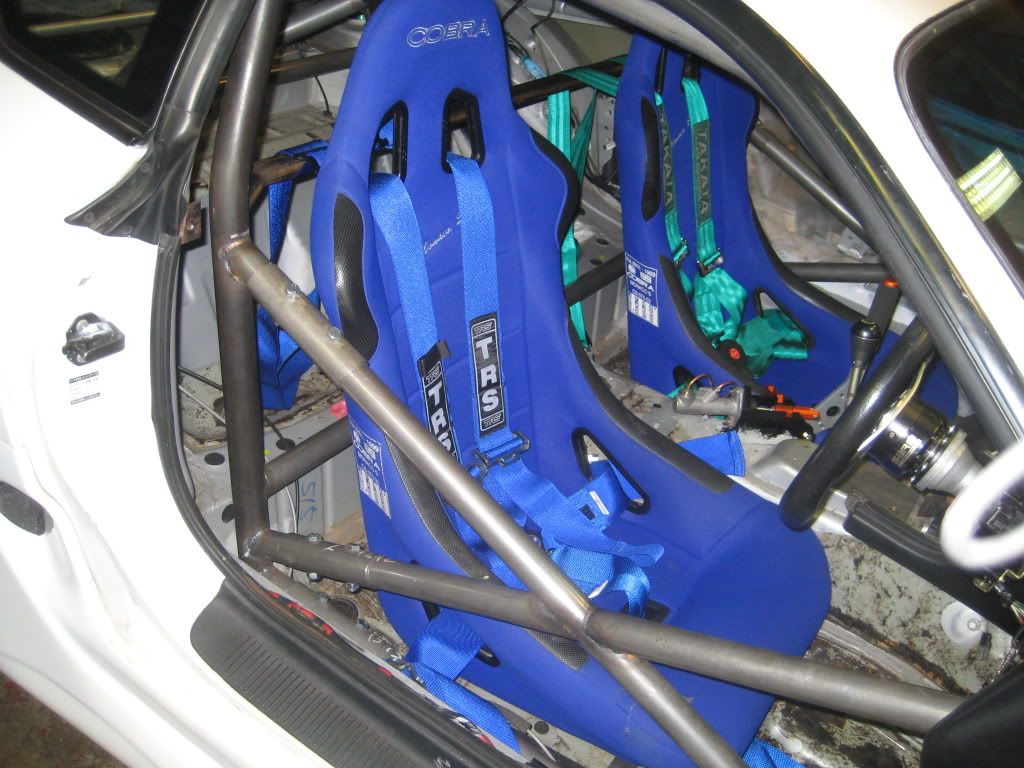

Idag söndag Höll jag på med inredningen, drog ihop buren monterade tillbaka stolarna, bälten, skruvade instrumentbrädan mm.
Blev rätt hemtrevligt till slut smile
http://i187.photobucket.com/albums/x9/LoFET_MKIV/IMG_0127.jpg
http://i187.photobucket.com/albums/x9/LoFET_MKIV/IMG_0128.jpg
http://i187.photobucket.com/albums/x9/LoFET_MKIV/IMG_0130.jpg
Så nu är det väl bygga nytt handtag inne då orginal tar i buren och montera dörrsidor kvar, och lite småservice, sen är den redo för Gatebil  big_smile

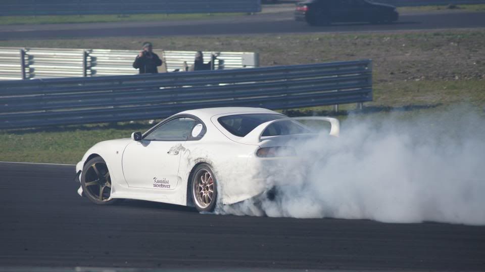

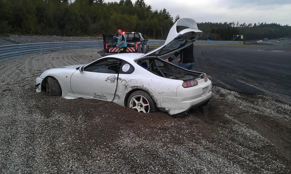

Så var det äntligen dags för första riktiga provkörningen på gatebil rudskogen  big_smile
Som vanligt med minsta möjliga tidsmarginal, bilen var klar klockan 20:00 onsdag kväll lastades på, och på torsdag efter jobbet bar det av mot norge !
Började med lite strul fredag morgon då den inte klarade ljudmätningen. Gränsen var 100db, den lät 106db....
Efter en 4mils resa till biltema, och monterat en extra dämpare var vi nere på 94db. dåså bara att ut och prova då  tongue
Funkade kalas, men är lite trött, orkar för dåligt för att få den riktigt goa rökridån tyvärr..... 100hp till hade gjort gött.....
Så 18 däck och ca 250L soppa gick det åt, körde istort sett hela helgen utan stul smile BPU is the shit !!
Lyckades för övrigt slå av hela dörrhandtaget på passagerardörren med slitbanan när ett däck small tongue
