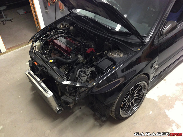

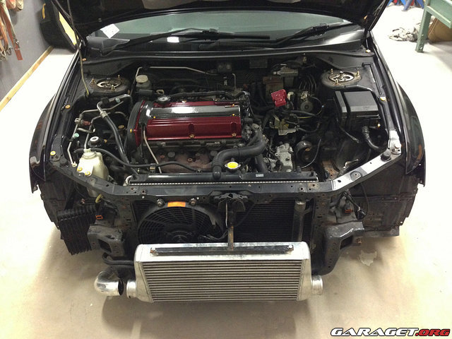

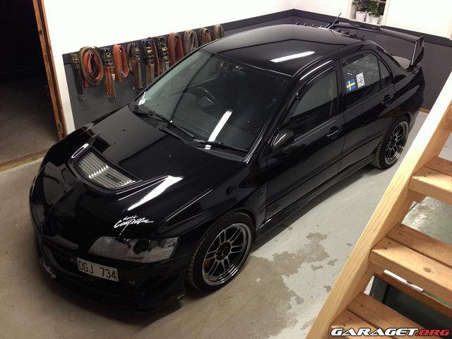

Slänger in lite bilder efter 2 timmars pillande i garaget idag:
https://www1.garaget.org/gallery/images/92/91827/91827-4f567869044c1c3625fd6fb634860334.jpg
https://www1.garaget.org/gallery/images/92/91827/91827-0d73b3c2e83890ebfc16a3794d5c1207.jpg
https://www1.garaget.org/gallery/images/92/91827/91827-4d5674d708e539748c105dfa99af1ef0.jpg
Har skruvat bort lite onödiga prylar, samt lite saker som skall fixas i ordning nu med ny färg och putsas upp mm.
Samt att jag håller på skriver en liten inköpslista på saker som skall beställas.
Hittade lite ställen som var rostangripna, så skall ta itu med dessa också, kan ju inte ha rent och fint motorrum med inslag av brun rost.. smile

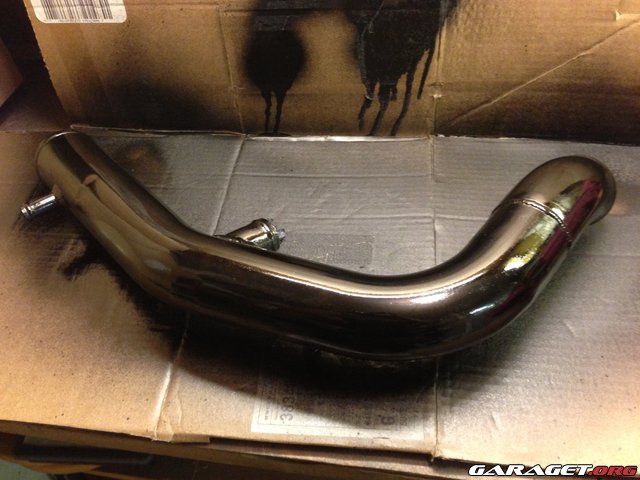

https://www1.garaget.org/gallery/images/92/91827/91827-b4f18b1b8a462c1b4ef5c5418ba36057.jpg

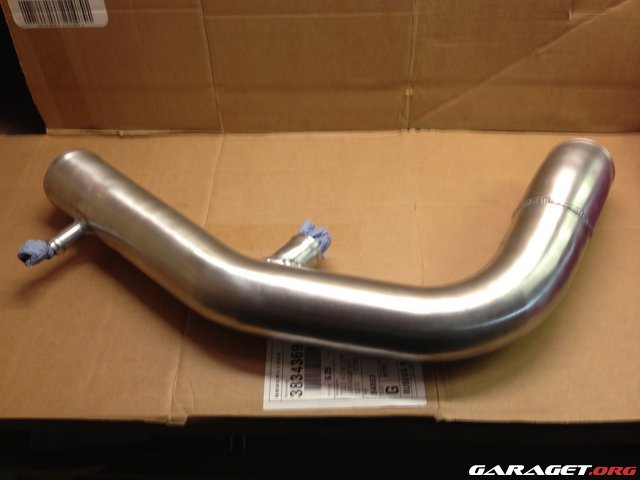

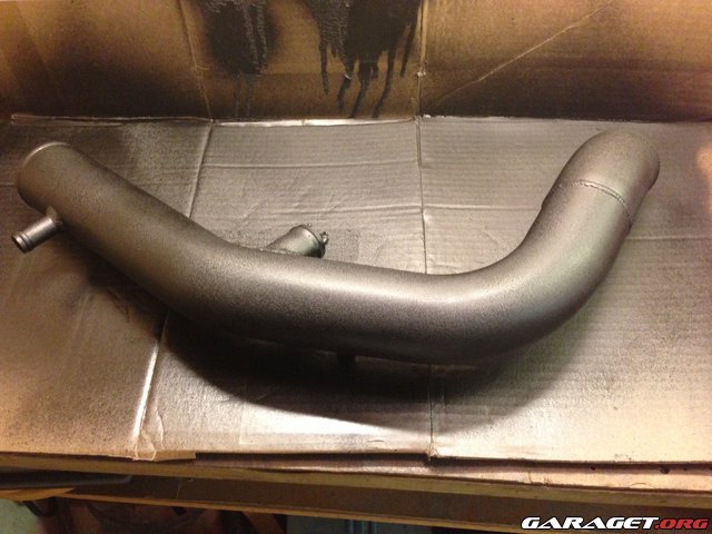

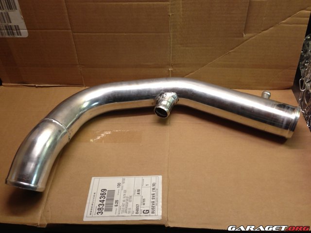

Trött på mina flötiga tryckrör som behöver autosol var och varannan dag för att vara fräscha..
https://www1.garaget.org/gallery/images/92/91827/91827-9dba86242dd3230a3345b1c2809395f2.jpg
Tvättade av och slipade ner ojämnheter
https://www1.garaget.org/gallery/images/92/91827/91827-a68d5a3c8d9db70fd744702c12ca2331.jpg
På med färg!
https://www1.garaget.org/gallery/images/92/91827/91827-c61882eabd98945de61447fc48cfbbfb.jpg
Resultat efter lite torkning! (Riktigt kul att se live när lacken krymper ihop)
https://www1.garaget.org/gallery/images/92/91827/91827-7b24c5d56276abe810b61df599aaaff7.jpg
Men... vad vore framgång utan bakslag?
https://www1.garaget.org/gallery/images/92/91827/91827-5fdab592740447296bd3426f6912c625.jpg
Lacken hade alltså inte härdat på mer än 24 timmar.. (skall vara genomtorr på ca 40 min)
Så, vara bara ta bort och göra om, göra rätt! Anledningen till varför den inte härdat var att rummet som jag målade i hade alldeles för låg temperatur. Och i kombination med det tjocka lagret färg så var det svårt för färgen att härda, så det var bara skrapa bort i stort sett allt och börja om!
På med ny färg, lite tunnare lager och uppvärmt rum denna gång!

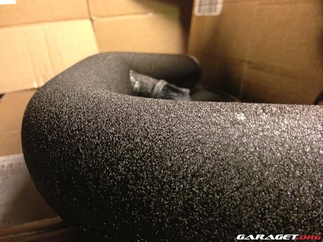

https://www1.garaget.org/gallery/images/92/91827/91827-2d94bea56148d3b8b19d669a93cb771a.jpg
Färgen härdar:
https://www1.garaget.org/gallery/images/92/91827/91827-4035346e20ce23d9bdcff2a42e1a2f3e.jpg
https://www1.garaget.org/gallery/images/92/91827/91827-e011ddf7eed853fcc961d865aa89c762.jpg
