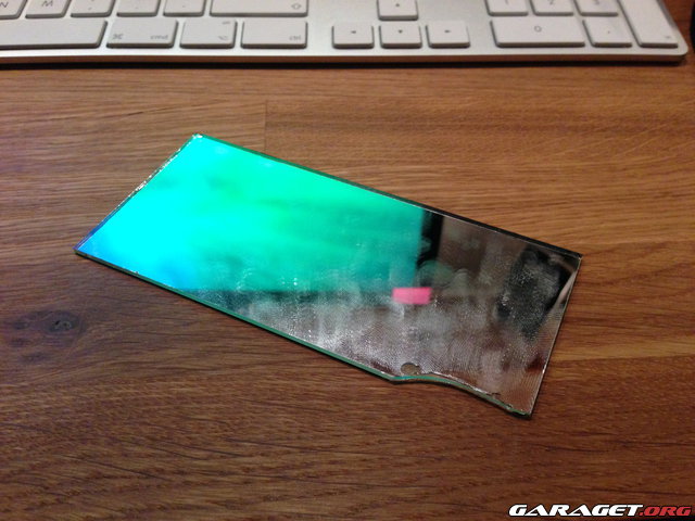

Nu ska vi se, söndag, och sista dagen på min ledighet över julen/nyåret. Skriver en liten uppdatering nu innan man drar iväg till garaget för att fixa lite till idag smile
Vi börjar med enkel mattematik, vad är sju års otur gånger 2?
https://www1.garaget.org/gallery/images/92/91827/91827-fcb0120d0f7ae9077f3bfe25d4121395.jpg
När jag skulle fixa i ordning det andra solskyddet lyckades jag först knäcka original spegeln när jag skulle montera isär det. (ingen bild på detta tyvärr)
Åkte iväg till lokala glasmästaren, tog med mig den spruckna spegeln. Han tillverkade en i "exakt samma storlek", detta visade sig sedan vara fel från hans sida. För när jag åkte hem och skulle montera allt igen så var spegeln något för stor. Men det gick nästan att få i den, (lat som man tydligen ibland är) så orkade jag inte slipa på varken spegelglaset eller plasten. För jag hade ju "bara" ett hörn kvar att pressa in spegel i!
Det resulterade i bilden ovan...

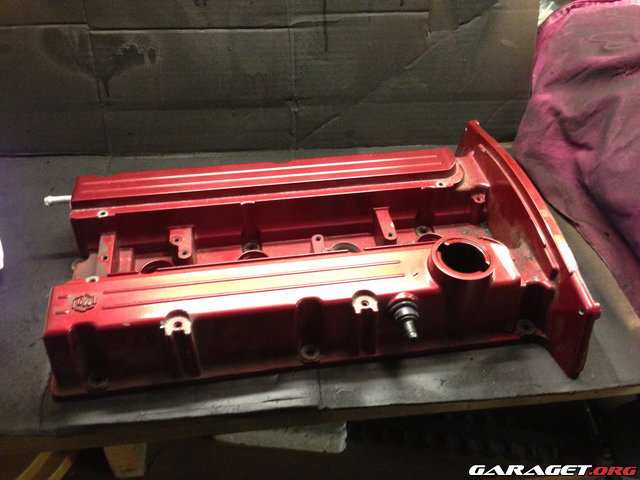

Det där med oturen då?

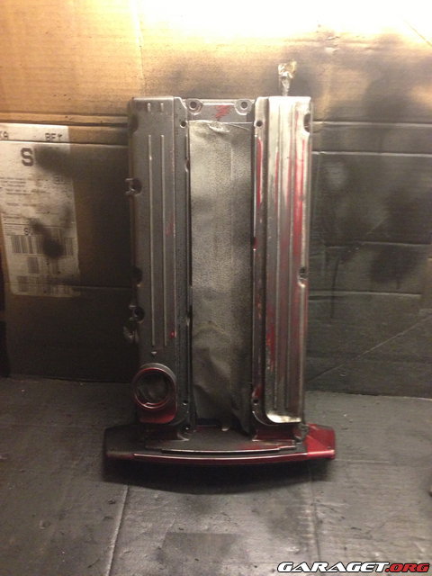

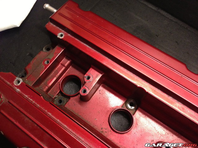

Tror lite på det, för när det var dags för ventilkåpan så stötte jag på lite problem där!
Lite förebilder:
https://www1.garaget.org/gallery/images/92/91827/91827-a9192e040000710f369e51984ed27615.jpg
https://www1.garaget.org/gallery/images/92/91827/91827-39ac7395d692712cdd0787dc1aba0bad.jpg
https://www1.garaget.org/gallery/images/92/91827/91827-e3e03c9daf2d4d331746f8a8aeb0f6b7.jpg

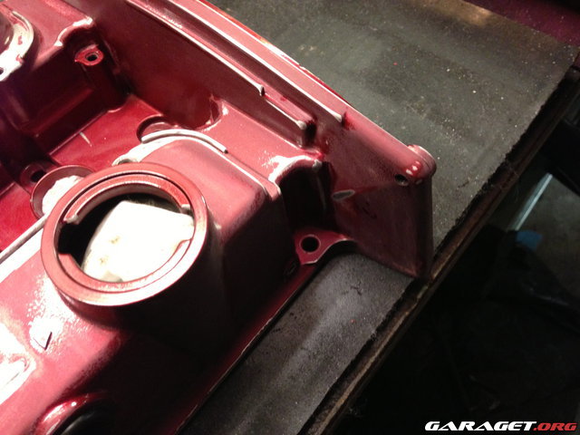

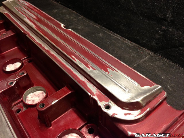

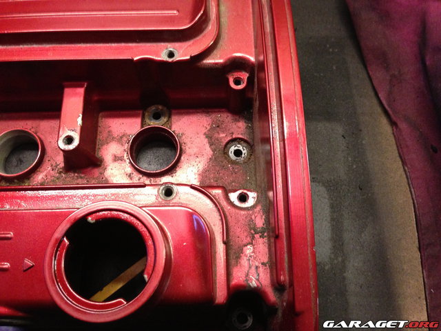

Började skrapa, slipa och rengöra:
https://www1.garaget.org/gallery/images/92/91827/91827-5260983b408f325ade28c42b74c6d00e.jpg
https://www1.garaget.org/gallery/images/92/91827/91827-7943529ff3468944b0b1cc8d7003c5d9.jpg
Sedan började helvetet..
https://www1.garaget.org/gallery/images/92/91827/91827-97bc767432386e326382613fd897ad7c.jpg

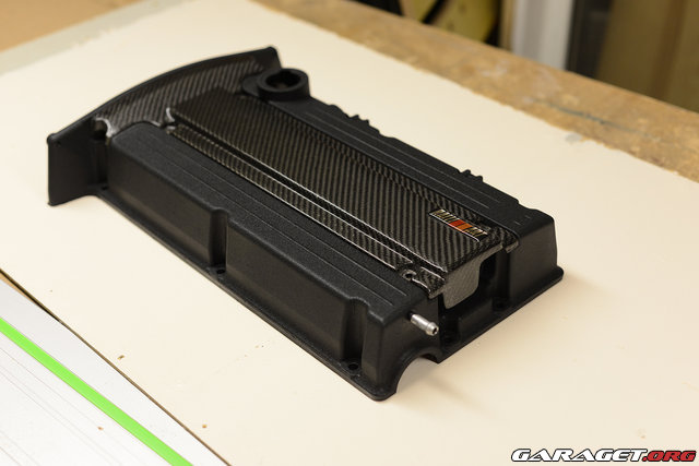

Så ser en ventilkåpa ut med färg som "inte vill härda" när man torkat bort färgen från halva för 2:a gången!
Här var jag lätt irriterad och redo att skicka ventilkåpan dit solen inte lyser.

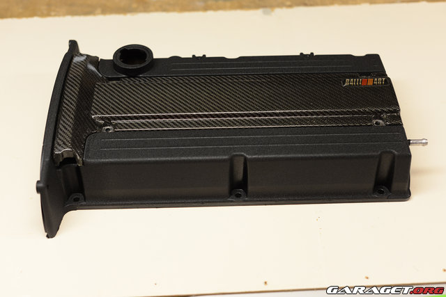

Färgen jag skulle lacka med var alltså samma "krymplack" som jag lackat med tidigare, och som jag också haft "problem" med tidigare när jag skulle lackera tryckrören.
Nu hör det till saken att det sitter en bruksanvisning påklistrad (översatt till svenska) på burken. (alltså över den engelska beskrivningen)
Och på den svenska så står det, beröringsbar efter 15-20 minuter, genomtorr på ca 45 minuter.
Så när då färgen inte ens är beröringsbar efter mer än 1 timme så börjar man alltså fundera.
Jag rev i alla fall bort den svenska översättningen, vad finner man då?
Jo:
-"dry to handle 24h"
-"Wrinkles starts to show after 2h"

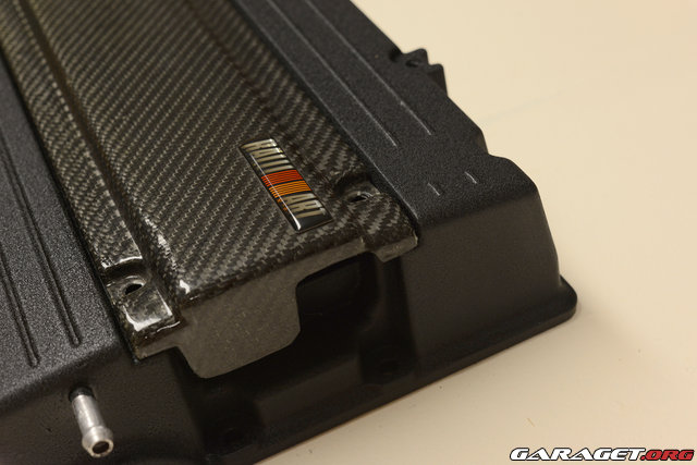

Så, när man nu inser att man egentligen gjort rätt ända från början och trott att det varit fel på färgen så blir man ju inte mindre deprimerad..
Så, efter läst den engelska instruktionen noggrant så blev resultatet:
https://www1.garaget.org/gallery/images/92/91827/91827-bc0db320267e25637201c5825e5261cd.jpg
https://www1.garaget.org/gallery/images/92/91827/91827-b9a978483182e55da624eb51b19b6cf7.jpg
https://www1.garaget.org/gallery/images/92/91827/91827-6ea87cb9fde29133a16d3b6cf8e3d281.jpg
https://www1.garaget.org/gallery/images/92/91827/91827-80eab255129ec1944b4a0ce8ee766322.jpg
https://www1.garaget.org/gallery/images/92/91827/91827-8bdf91dda0a895dfe612fea2d8460dbc.jpg
Galet nöjd! big_smile
Kan knappt vänta tills jag monterar tillbaka allt!

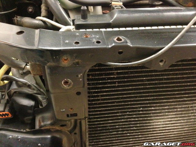

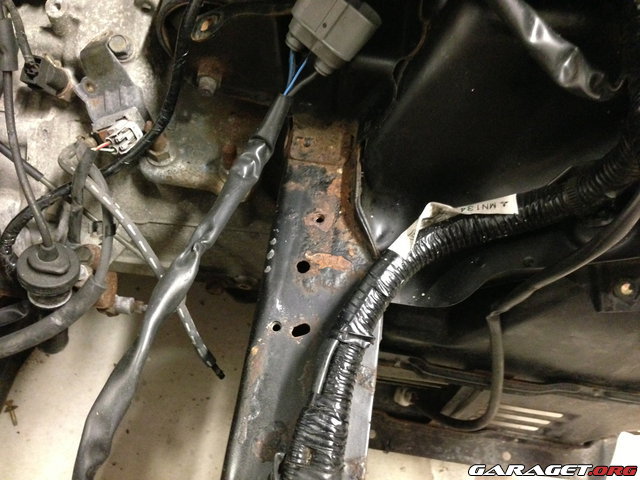

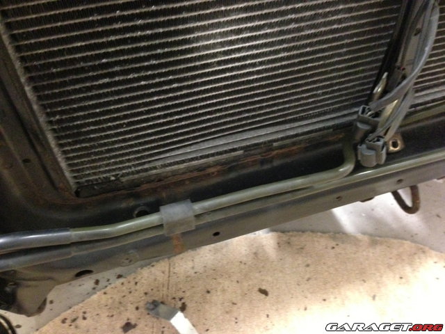

Sen då, rost?
https://www1.garaget.org/gallery/images/92/91827/91827-3ecf0fdd96e461acbe4f0289f5dcd50f.jpg
https://www1.garaget.org/gallery/images/92/91827/91827-4e9c6e4f6bad33cf9f4be35bdb76bebd.jpg
https://www1.garaget.org/gallery/images/92/91827/91827-39ebbb32f38586aacd64137da6cc90b2.jpg
Detta är inte roligt att se på!

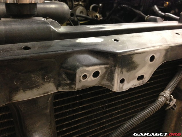

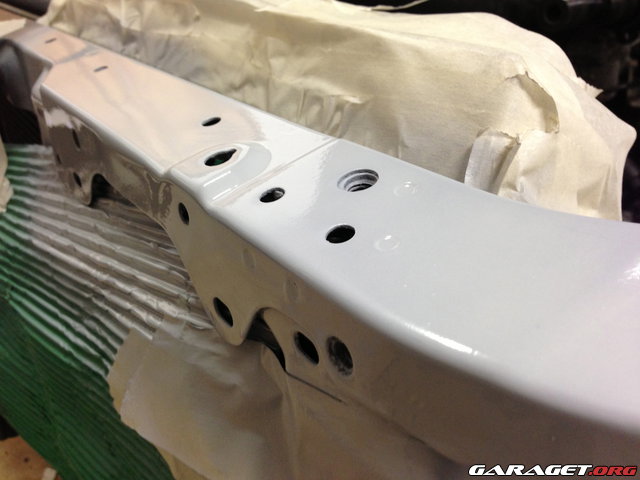

Så börjar slipa lite:
https://www1.garaget.org/gallery/images/92/91827/91827-c5229073d08c4c4069c4c84bbb4a59ec.jpg
https://www1.garaget.org/gallery/images/92/91827/91827-41ccde3e1dfda25b934ad5f88edd6cd7.jpg
Sedan lades det på rostätare, lät detta verka och krypa ned i porerna riktigt.
Sedan var det dags för rostgrund:
https://www1.garaget.org/gallery/images/92/91827/91827-33a5821625fc0c474e2d7f737acd4f22.jpg
https://www1.garaget.org/gallery/images/92/91827/91827-fd8cfc1324ebb79788b13cd9e00e8ddd.jpg

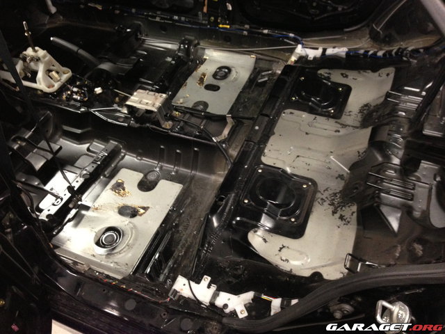

Det var ungefär så mycket man hann slipa och fixa i ordning med under gårdagen. Har några timmar kvar innan jag är nöjd med detta känner jag.. Men det blir nog bra när allt är klart smile
Mellan "väntetiderna" så skedde bl.a. detta:
https://www1.garaget.org/gallery/images/92/91827/91827-2b63c99090173b07072186e3154e2cee.jpg
https://www1.garaget.org/gallery/images/92/91827/91827-e5de51432cb484d8565a1492234a536e.jpg
Effektiv viktminskning! smile

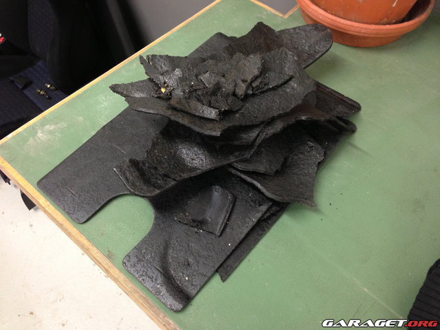

Såhär enkelt var det att plocka ur asfaltsmattan i min bil:
Det var allt för denna uppdateringen! Kommer mer! smile

Lika snyggt jobb som vanligt, alltid lika kul att se smile
Ventilkåpan blev helt perfekt smile
Vad är det för färg du använder?
