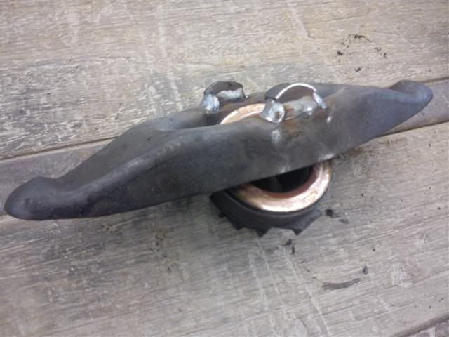

Men din mod av kopplingsgaffeln reagerade jag på.. Jag hade hellre gjort som ja & flera gjort, de är att svetsa på "halvmånar"
http://i1176.photobucket.com/albums/x32 … gaffel.jpg
Men ditt sätt kanske också funkar, men org är de en avrundad upphöjning..

Tack big_smile Snyggt gjort! Ja jag tog en funderare på detta innan jag opererade wink Jag har en kompis som svetsat på 5mm plattjärn bara, inga halvmånar eller nåt o han kör utan bekymmer! Jag har ju insekts hålet i mitten o blir på ett ungefär samma effekt som dina halvmånar eftersom godset runt om insektshålet är av 1-2mm vägg o har ju en yterst liten liggyta mot utramningslagret så glider den lika lätt när slavcylindern pressas ut! Det hade ju vart skildnad om jag hade haft en hel 6-kants bullt då de blir samma effekt som plattjärnet! skitsvårt o förklara men det blir helt olika brytningar för utrampningslagret beroende vilken modell halvmåne / platjärn m.m man andvänder tongue Hoppas du förstår, tänk bara hur armen rör sig och hur utrampningslagret styr med armen när den åker ut och hur de olika modellerna glider på u-lagret när som sagt armen åker ut tongue

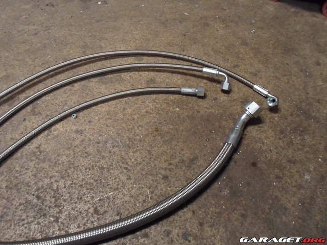

Lite oljeslangs info wink
Matar ledning turbo: Kopplingarna inv. 4mm / slang inv. 6mm
Matar ledning oljekyl: Kopplingarna inv. 8mm / slang inv. 10mm
Retur ledning turbo: Kopplingarna inv. 16mm / slang inv. 19mm
Tänk på att matarledning till turbo skiljer beroende på vad du har för lager i den, 360* lager/ kullagrad osv. Detta är mycket viktigt att kolla upp annars kan det leda till turboras! Jag har ett 360 lager i min snurra och ska ha en tillförsell mellan 4-7mm! Retur slangen från turbon måste vara minst 16-17mm för att slippa tryck i slangen så oljan lätt kan rinna av, helst ska slangen gå nedåt ända ner till inloppet i blocket

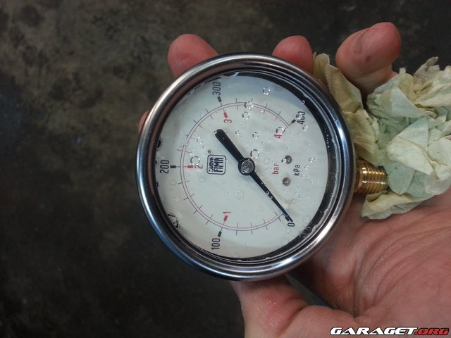

Detta är min laddmätare, köpt från hydroscand för 200kr och är igentligen till för hydralik! Denna mätare mäter väldigt väldigt exakt, fördelen är att de går upp till o med över 3 bar som jag hoppas kunna ladda nångång i framtiden wink

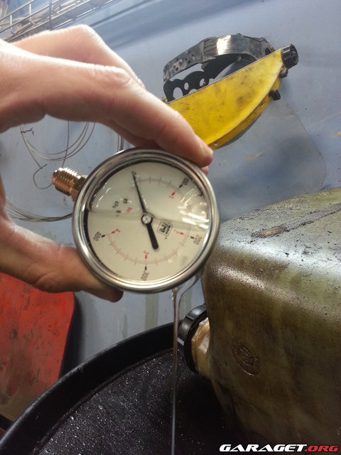

Överst på mätaren har du en gummiplug du tar bort, häll ut all glycerin o skölj sedan i mätaren med ljumet vatten! Glycerinet gör att mätar stickan rör sig sakta, och ni vet ju själva hur en ladd mätare far så ut med glycerinet är ett måste wink

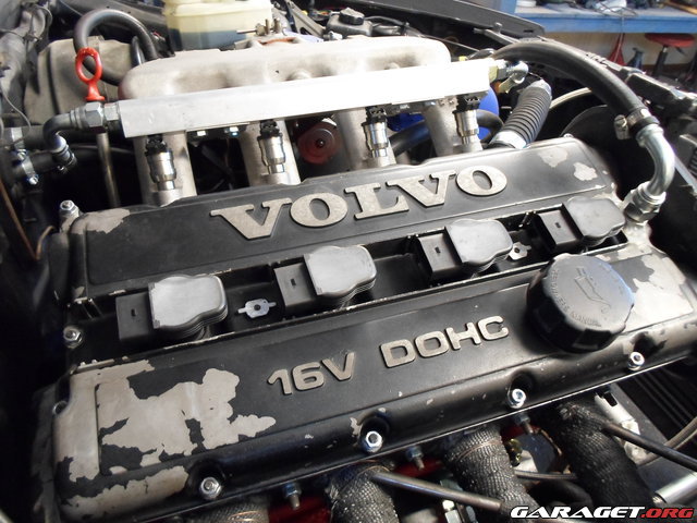

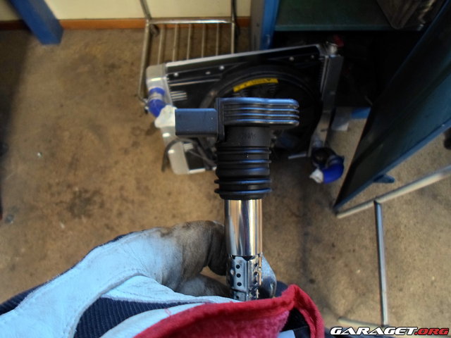

Lite moddning för att få dit VAG spolar
https://www1.garaget.org/gallery/images/100/99779/99779-13affde4523ff2e2bdedd997ca25b945.jpg

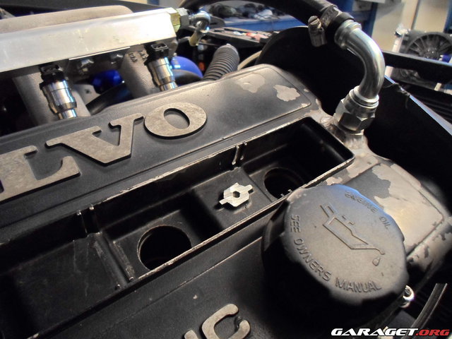

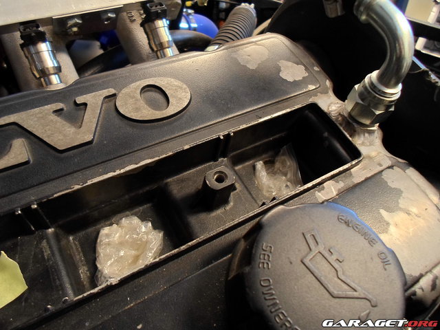

Såga av den gängade pinnen till tändstiftskåpan, denna är ivägen när du ska trycka i dina kontakter i spolarna
https://www1.garaget.org/gallery/images/100/99779/99779-fd97fd60aece77d175c3e56e127476a7.jpg

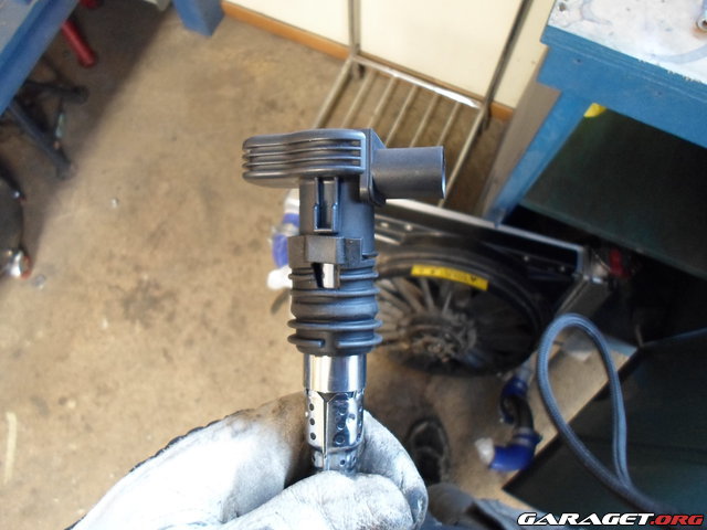

Tändspolen, lägg märke till gummihöljet o kolla sedan nästa bild
https://www1.garaget.org/gallery/images/100/99779/99779-37e7f30893a48a70d2309d9cf662733f.jpg
Jag flyttade ner gummit straxt under själva gummispärren som ni ser på bilden, detta gjorde jag för att spolen skulle sitta stadigt i hålen  i topplocket! Om man inte flyttar ner dom så fastnar de inte utan kan vickas i sidleds, och drar du ner gummit längre än vad bilden visar så kommer den inte va lika stabil som jag gjort på bilden wink
