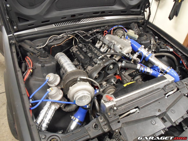

Folket!!!!!!! Hon har vaknat till liv big_smile
http://www.youtube.com/watch?v=ITOkmMpQ6pk
