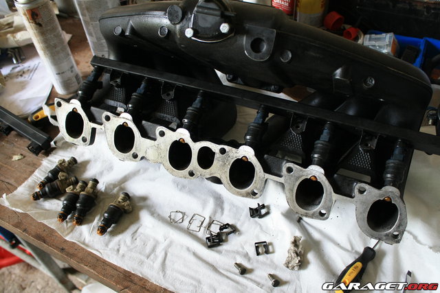

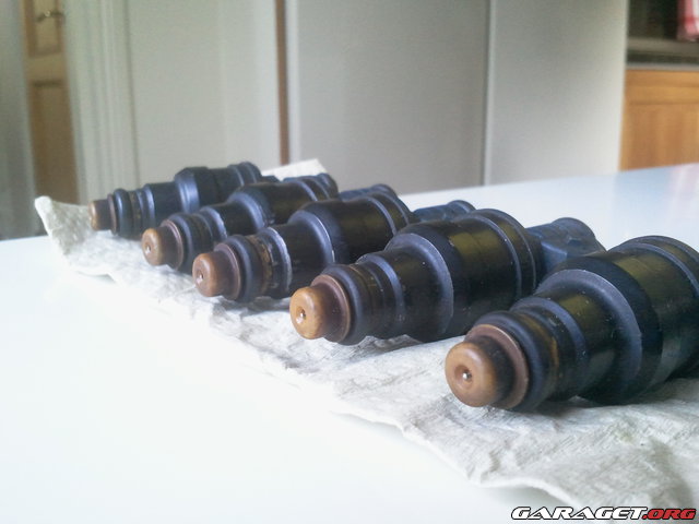

https://www1.garaget.org/gallery/images/153/152393/152393-208a5f45d6010bc8b7611c4aef347285.jpg
M3 spridare. Skönt att jag fått tag på spridare då kan man börja plocka ihop insuget igen!
Desa flödar ca 260cc vid 3 bar. Så inga värsting men räcker till ungefär 260 hk

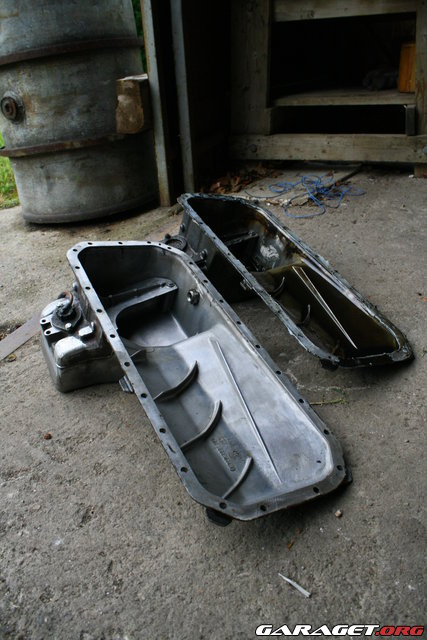

https://www1.garaget.org/gallery/images/153/152393/152393-caac0301af0ed90ccac25f1ef1df1f59.jpg
Hade tänkt att jag skulle låta bli att åka till garaget idag men vart en sväng dit upp nu på kvällen ändå.
Gick rätt så bra, fick ner oljetråget utan någe större svårigheter. bara ragga ny packning till andra oljetråget och smacka upp det smile

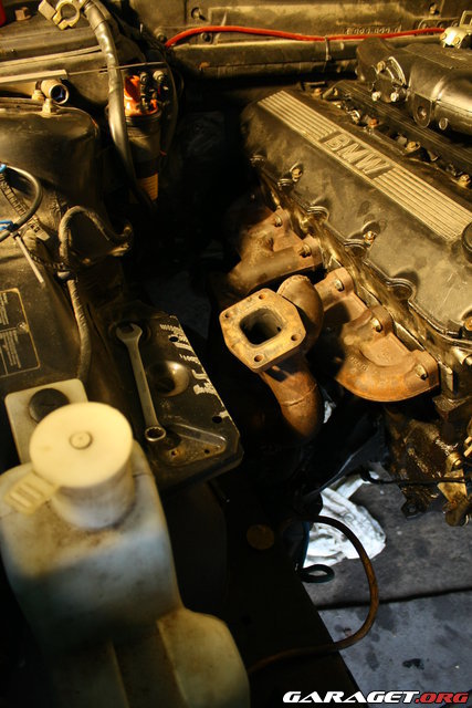

https://www1.garaget.org/gallery/images/153/152393/152393-ab974f9078cf8c958028dc37f93adbe7.jpg
Provmonterade grenröret idag. Tro det eller ej men detta var faktiskt svårare att få på plats än att ta ner oljetråget, Fick släppa på bultar, ta fram rondellen kapa lite. Men till slut så fick jag till det.
Så nästa vistelse i garaget är det bara plocka bort det igen och svetsa lite i det och kanske byta fläns.

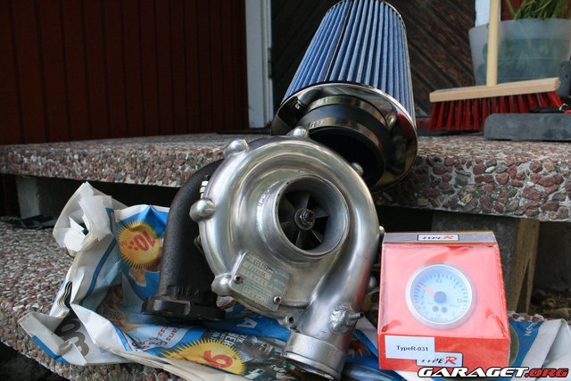

https://www1.garaget.org/gallery/images/153/152393/152393-35cc58530870ac2b4b5aac8eec8a5885.jpg
Fick lite efterlängtade paket idag. Turbo, luftfilter, laddtrycksmätare och lite annat småplock. Köpte turbon av 740bodo här på garaget.
Så imorn kan man eventuellt kanske åka upp och provmontera turbo och lite så.

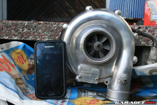

https://www1.garaget.org/gallery/images/153/152393/152393-d553bd9b7e9679d7de3a920d0e99e4f3.jpg
Nu får man kanske en liiiten aning om storleken big_smile

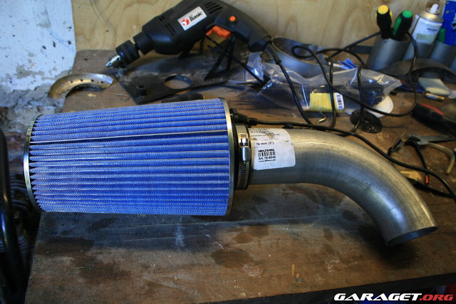

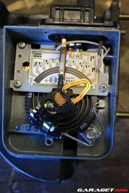

https://www1.garaget.org/gallery/images/153/152393/152393-2f8f3d7600c4519758b5f857069a3e37.jpg
https://www1.garaget.org/gallery/images/153/152393/152393-0dcf766fd39b1f038c0b4602fdd60da3.jpg
har vart lite taskigt med updates nu kan jag skarpt erkänna.
Var till garaget idag och fixade till en böj till luftfiltret så det hamnar snyggt bakom lyset. Fick dock ta bort spolarburken men det är smällar man får ta när man ska ja stressfläkt.
Började även kolla på lmm:en, knepig grej detdär men efter lite stirrande så började jag fatta hur den fungerade (vi säger så iaf). Ska prova använda den till en början och bara spänna upp den lite och se hur saker och ting lirar. Fungerar det inge vidare så får jag lösa det på annat sätt.
Så inom en ganska så snar framtid så kan jag nog börja pilla med tryckrören och dvs grejer. Tryckrören blir samma historia som luftfilter-böjen. Biltemas avgasdelar som sedan lackas i valfri färg.
Kommer nog en update imorn tror jag, Simma lugnt wink

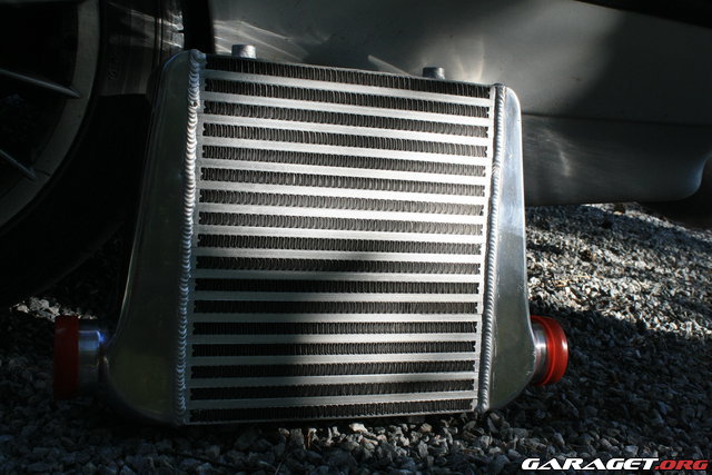

https://www1.garaget.org/gallery/images/153/152393/152393-83e4bd5e4310c08b33cb430619ef2565.jpg
Fick ett till paket idag, min intercooler från Do88. Riktigt snabb och smidig leverans tycker jag. Vart ju inte bättre när dom hade intercooler vecka 15% rabatt big_smile Så nu är man på gång på riktigt känner jag wink
