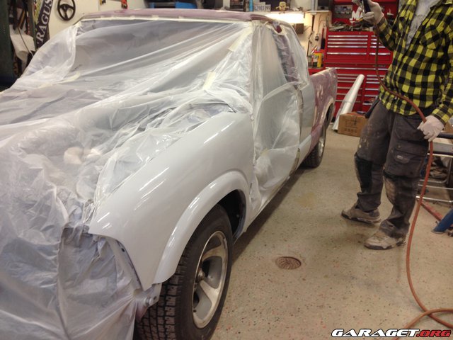

Update!
Vet att det varit dött i nästan 1 månad sen senaste updaten, men orken har inte riktigt funnits
Men nu slänger ja upp lite bilder på va som hänt wink

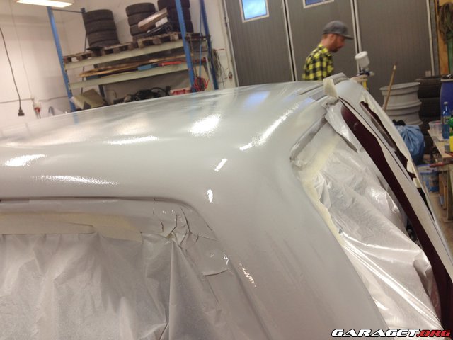

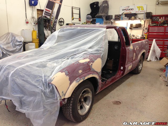

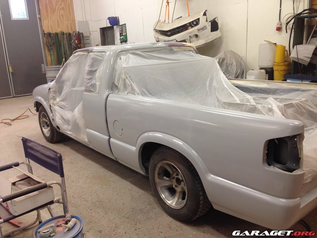

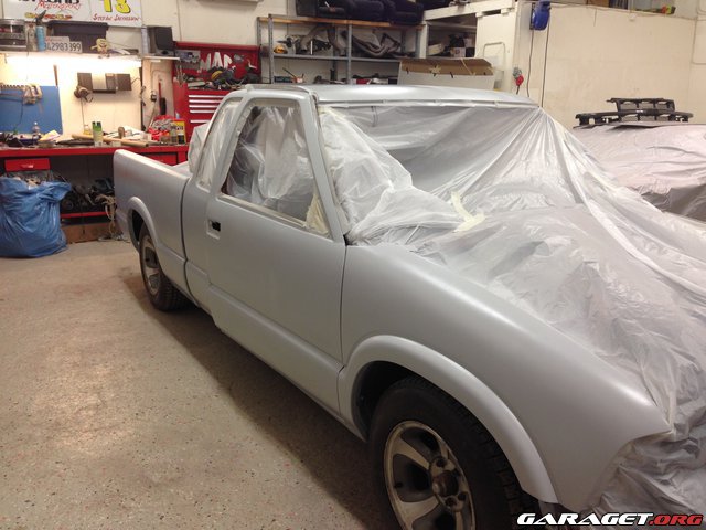

Dags för slipgrund, den ska iväg till lackbox när den ska lackas, bara slipgrunden vi la i garaget smile
https://www1.garaget.org/gallery/images/171/170199/170199-3a924632855bc73ab334b33c41a86cca.jpg
https://www1.garaget.org/gallery/images/171/170199/170199-cdfe647d3ce1863240e59766698f2f9b.jpg
https://www1.garaget.org/gallery/images/171/170199/170199-feb86c36c50a12286846030a2a0b44b6.jpg
https://www1.garaget.org/gallery/images/171/170199/170199-03b55ad856b5b95a30a00439c1fbf90f.jpg
https://www1.garaget.org/gallery/images/171/170199/170199-096fa3604143ab8591703c78751ee755.jpg
https://www1.garaget.org/gallery/images/171/170199/170199-6076a1d5460a116b062dad06aebefe21.jpg
https://www1.garaget.org/gallery/images/171/170199/170199-48c696fb4abc15b7edc8a5b1b75f8ab6.jpg
https://www1.garaget.org/gallery/images/171/170199/170199-858860b8fb92e29fb89834c07ee85022.jpg
https://www1.garaget.org/gallery/images/171/170199/170199-868763a9533654faf6cb7cb8ef2bf754.jpg
https://www1.garaget.org/gallery/images/171/170199/170199-77d8361eba4a6dcc57abb87eaa36c88b.jpg

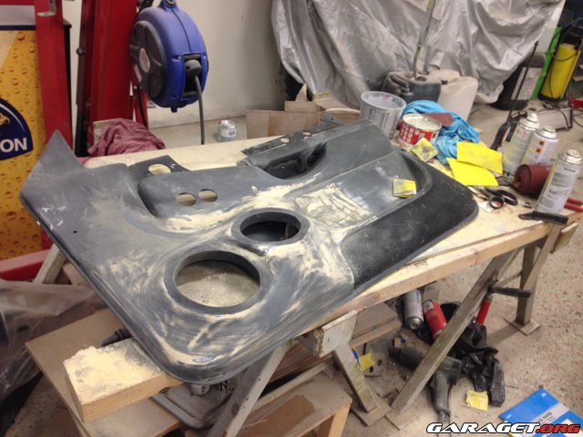

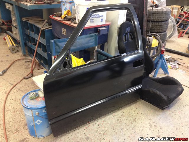

Övre delarna till dörrsidorna klara
https://www1.garaget.org/gallery/images/171/170199/170199-3a92fec34af28914f4db39e87783c31e.jpg
https://www1.garaget.org/gallery/images/171/170199/170199-b5bd9dd368e9b1871d67300b128b80af.jpg

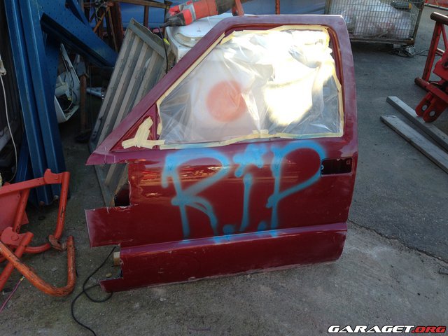

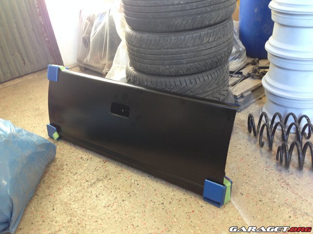

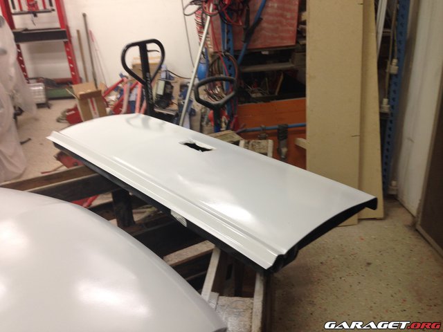

Förardörren och tailgaten va i så pass dåligt skick, så blev att köpa nytt
https://www1.garaget.org/gallery/images/171/170199/170199-dfb58e1a6d4e739053fd646f83aba1fb.jpg
https://www1.garaget.org/gallery/images/171/170199/170199-f3a838a2e58eeca429218aec87ca6204.jpg
https://www1.garaget.org/gallery/images/171/170199/170199-9a5d8af294e6c732cc59cbf1baabdf2b.jpg
https://www1.garaget.org/gallery/images/171/170199/170199-70e79078a325fe30f888037d13105414.jpg

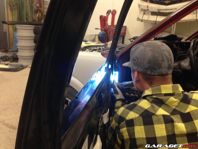

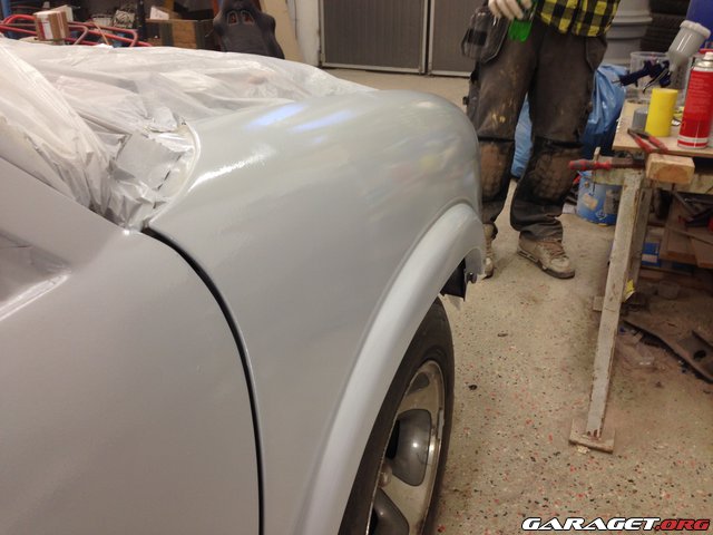

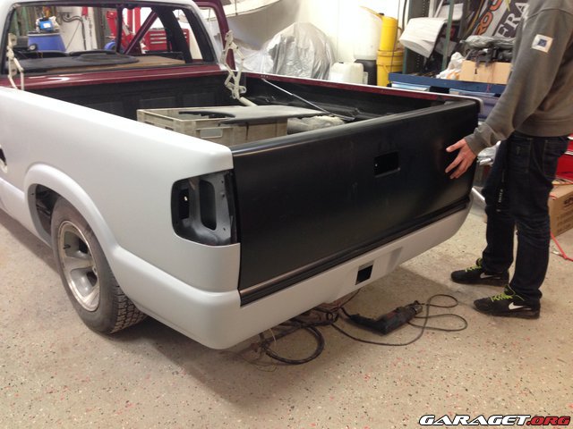

Dags för inpassning av dörren
https://www1.garaget.org/gallery/images/171/170199/170199-6ff4f1913021c099db4e666a355ab37d.jpg
https://www1.garaget.org/gallery/images/171/170199/170199-2da0550976a70f3ae9f46d8c654b31d9.jpg
https://www1.garaget.org/gallery/images/171/170199/170199-410ea5582d4cb960b8635ae7f94c1af2.jpg
https://www1.garaget.org/gallery/images/171/170199/170199-952cd9a0544d36d2e633724d2b3cf51c.jpg

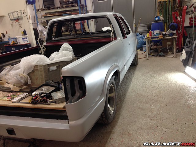

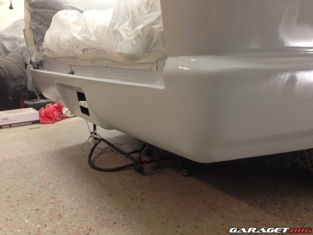

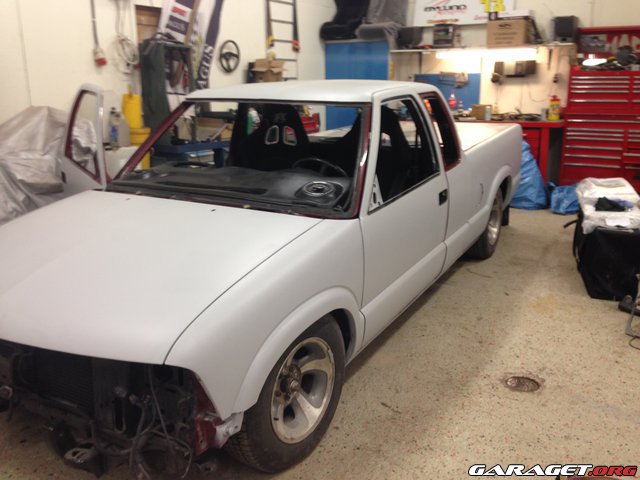

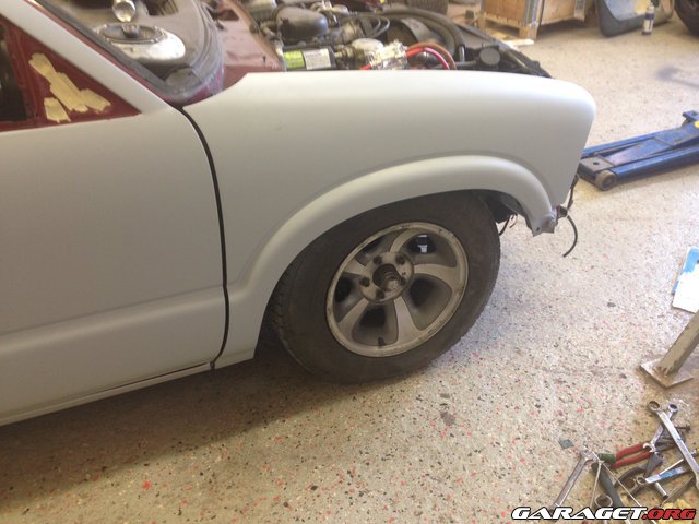

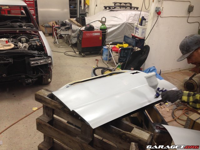

Dags för slipgrund på dem delarna oxå (allt ska va 110% rakt å slätt wink
https://www1.garaget.org/gallery/images/171/170199/170199-6203de7e7d76325f677ea30c4010e2fa.jpg
https://www1.garaget.org/gallery/images/171/170199/170199-aa6d13390a3b11378012f0e13d5530df.jpg

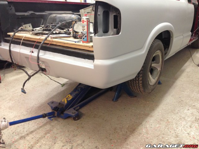

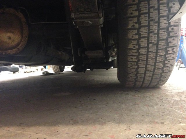

Sen skulle ja få ner baken lite till samt ändra lutning på bakaxeln så det blir bättre vinklar vid knutkorsen
https://www1.garaget.org/gallery/images/171/170199/170199-955dcbdedf90d6c9e7dc3f92f5e7dd82.jpg
https://www1.garaget.org/gallery/images/171/170199/170199-b9da0e23ee60c1e97c512fa51e36e0e1.jpg

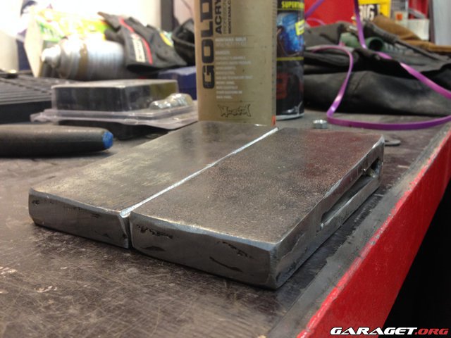

8cm till stötdämparfästet wink
https://www1.garaget.org/gallery/images/171/170199/170199-19b90b8a9d5cd6246b9b9705ac2175f1.jpg

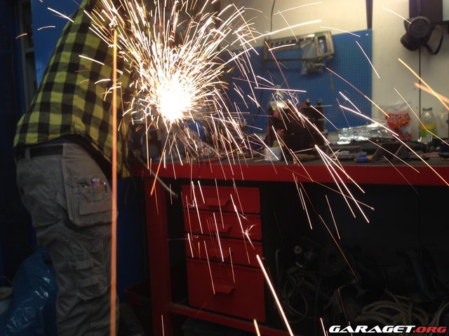

Mkt slipa ^^
https://www1.garaget.org/gallery/images/171/170199/170199-b31e1f57d7a08783e98cdf900a8dda14.jpg

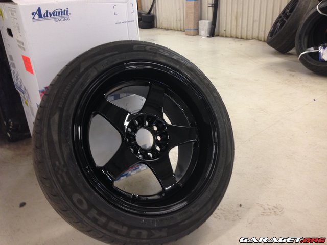

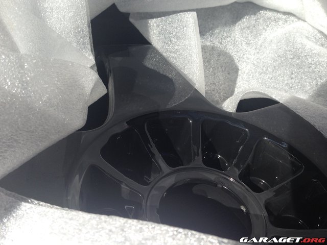

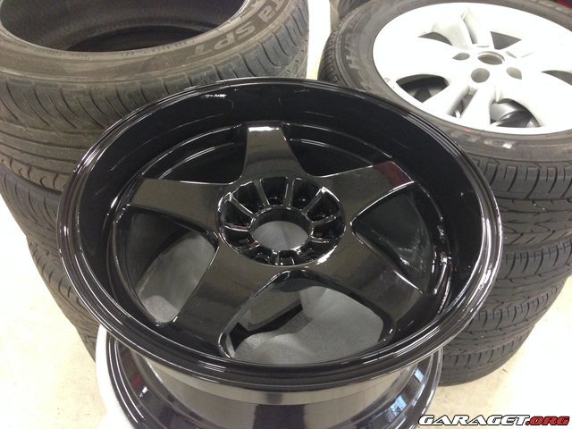

Fälgarna är hämtade från lack wink
https://www1.garaget.org/gallery/images/171/170199/170199-28d87dca0853a9e8c024ca2b61e28f1d.jpg
https://www1.garaget.org/gallery/images/171/170199/170199-0eedfb40fa2bdea1292879b694b40f28.jpg
https://www1.garaget.org/gallery/images/171/170199/170199-69ed4fee144edd1a07991e2797ac0839.jpg

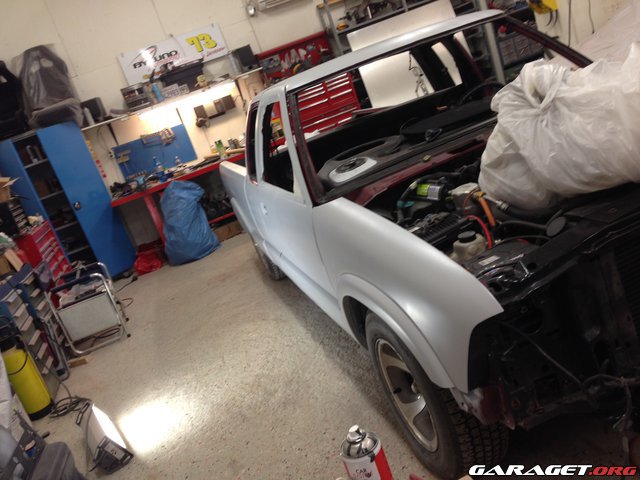

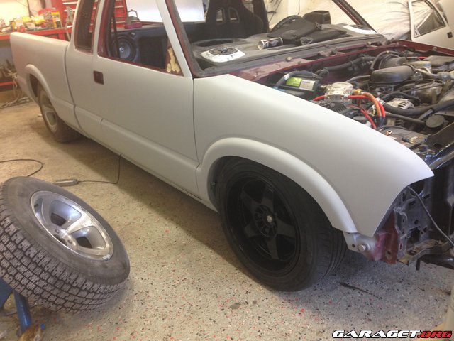

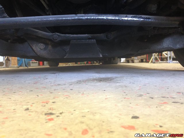

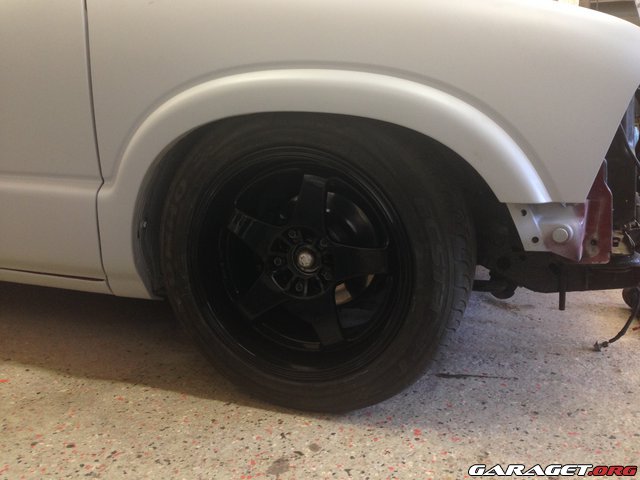

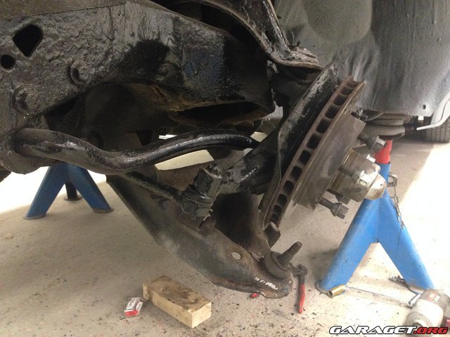

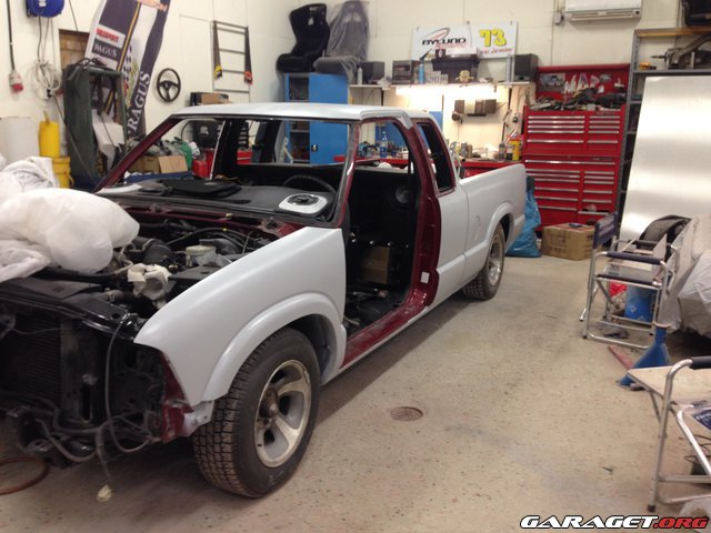

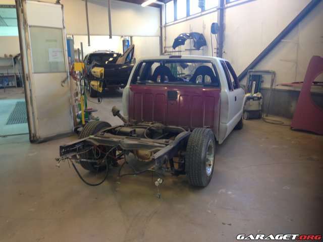

Sen vare dax att sänk fram, vilket blev mer än d va tänkt ^^
https://www1.garaget.org/gallery/images/171/170199/170199-7889f11d0e76805c8130d2c382315f02.jpg
https://www1.garaget.org/gallery/images/171/170199/170199-3cc9db39b89ea1c7037c5a8781cb3c82.jpg
8cm till framvagnsbalken
https://www1.garaget.org/gallery/images/171/170199/170199-a3fe6c9ccc621f6e8693b5a007940e5a.jpg

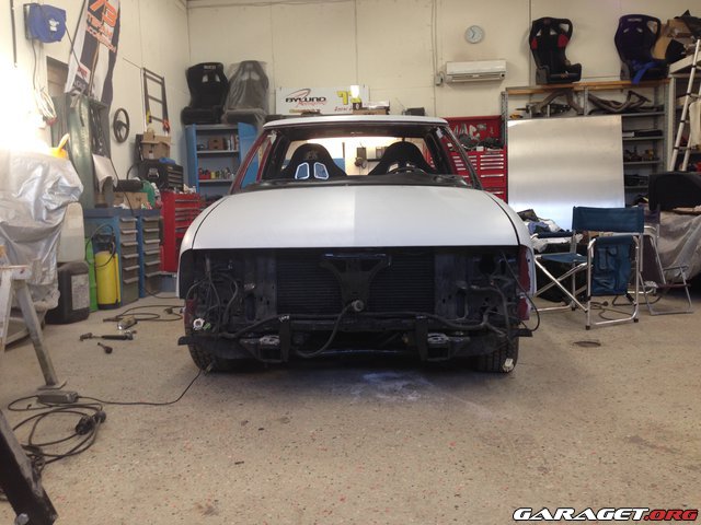

Får inte in fingrarna mellan skärm å hjul
https://www1.garaget.org/gallery/images/171/170199/170199-74ca21596a742fac2315bfb3eae107f9.jpg
https://www1.garaget.org/gallery/images/171/170199/170199-77aeb0baf31990bd9171869a5eff9f6e.jpg
Va tvungen att dra ut å lufta bilen lite på tomten, å se om d ens gick att svänga, tar i lite ibland men d får man leva med wink

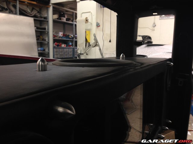

"Piggar" eller va man ska kalla det, även för fast sättning av top covern smile

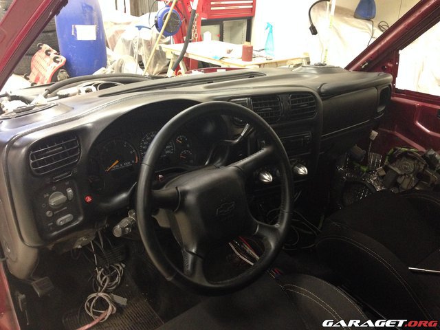

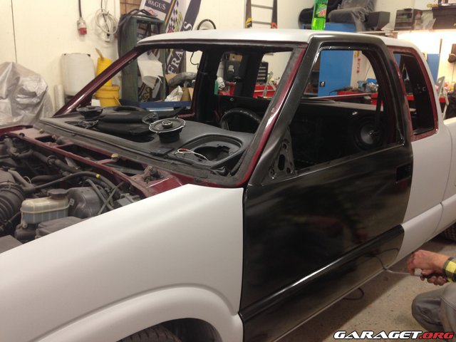

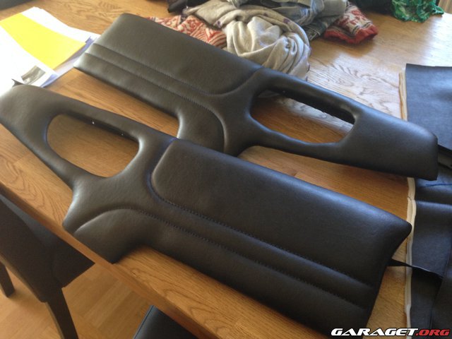

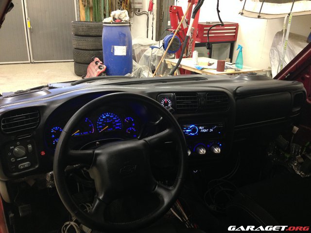

Börjat kasta in lite inredningsdelar smile
https://www1.garaget.org/gallery/images/171/170199/170199-d9b258d587df50adf55136bd268536f4.jpg
Trevligt med blåa lampor
https://www1.garaget.org/gallery/images/171/170199/170199-74ac333970cda099ab3b112e42f53a56.jpg

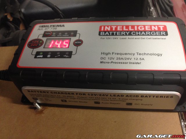

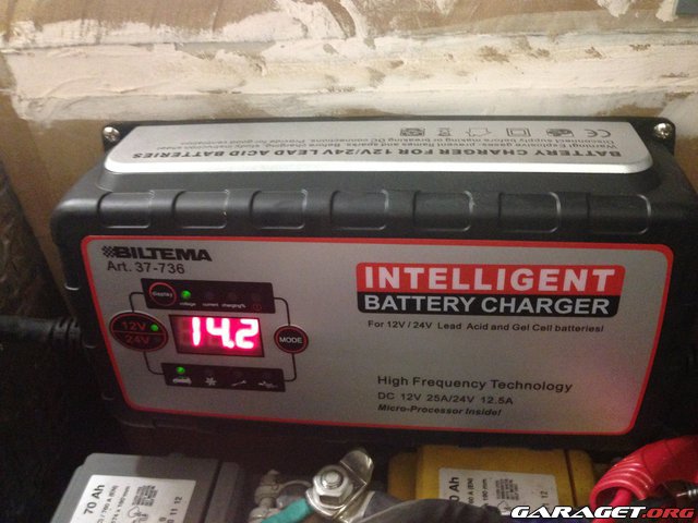

25A laddare inhandlat, funkar perfekt!
https://www1.garaget.org/gallery/images/171/170199/170199-cce3a21a9293e99d2eb821da7e8fab6d.jpg
https://www1.garaget.org/gallery/images/171/170199/170199-73f410b4a7b2303b0e7aa728d2b52958.jpg

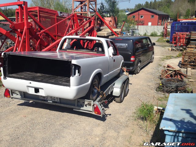

Bilen blev klar för ett tag sen, men haft massa med problem, men tänkte bjuda på en bild smile
