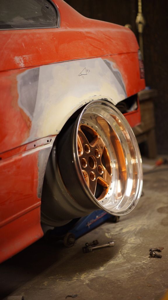

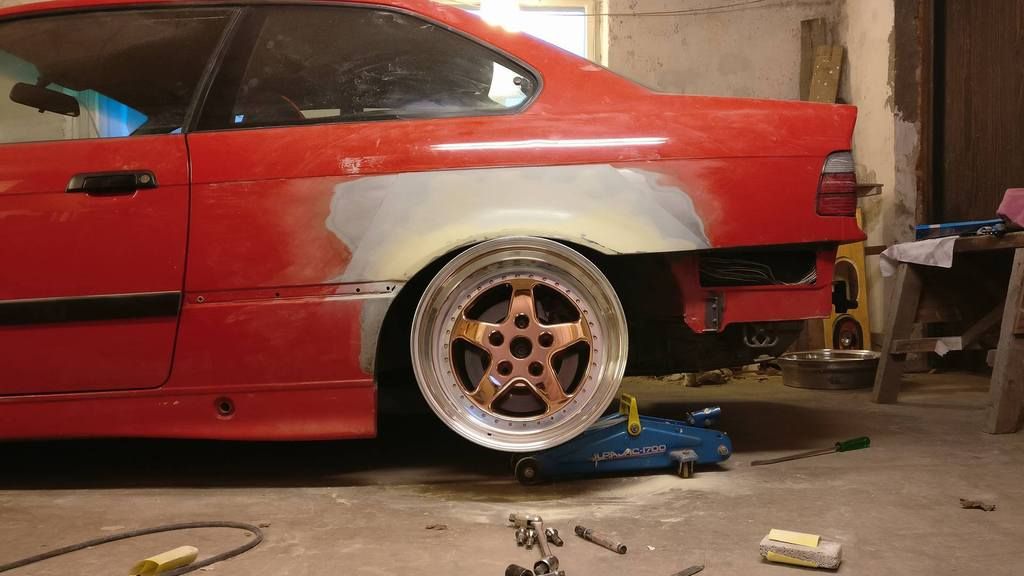

Fälgarna blir 12" breda bak och 9,5" fram. 4,5" läppar bak och 3,5" fram.

17" x 12" bak, ET10. 17" x 9,5" fram, ET2 big_smile

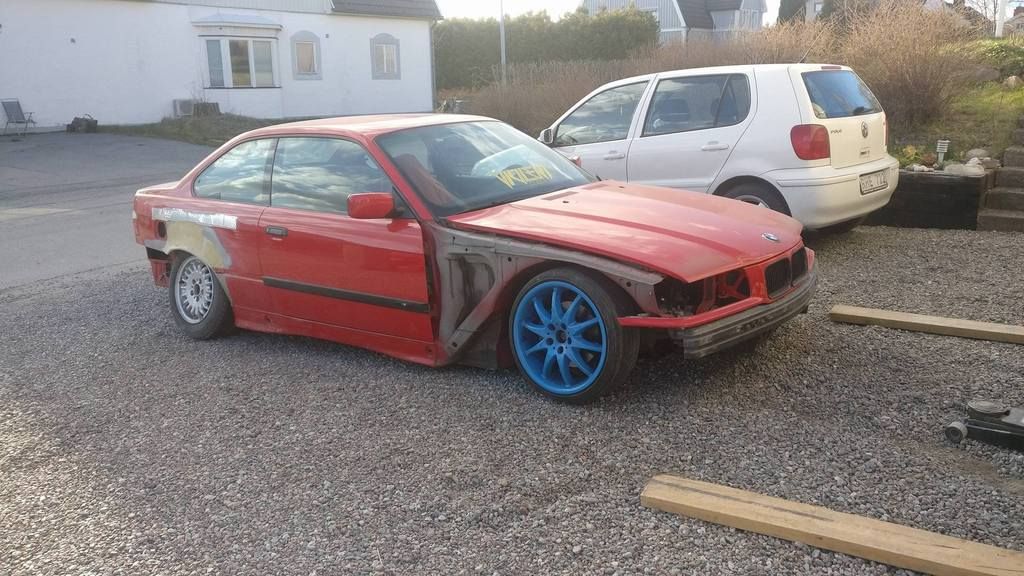

Det blir nått mitt emellan. Lite lägre, lite bredare, lite blankare smile

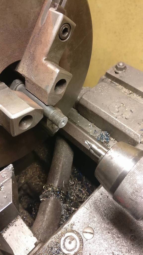

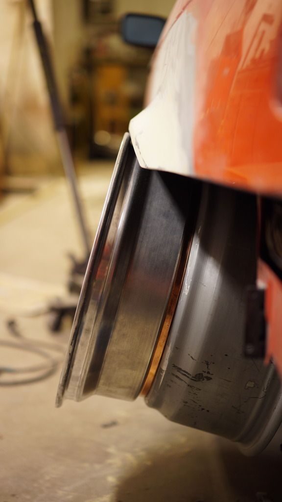

Fortsätter väl med lite mer egensmide när jag ändå är igång!

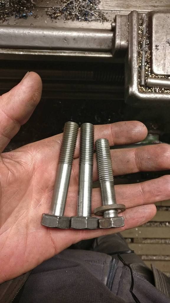

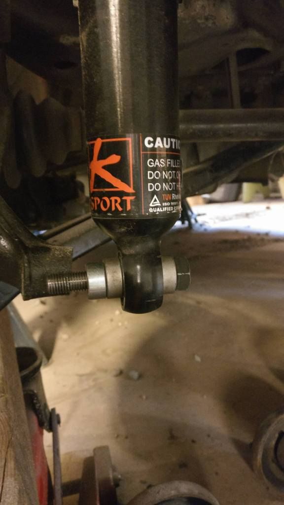

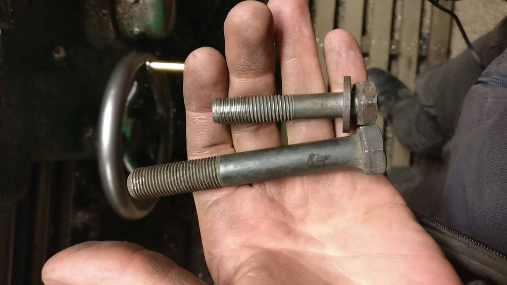

Fick problem nu när jag ökade cambern att bakfälgarnas tunnor tog i dämparen i överkant. Tänkte att jag åker väl till någon järnhandel och köper en längre bult och bara gör en distans att ha mellan dämpare och infästning. Åkte runt över hela Västerås utan att hitta någon som hade rätt grejer och blev tillslut vägledd till något ställe i Kungsör eller vad han sa, så lämnade det där och tänkte att jag gör egna grejer istället big_smile

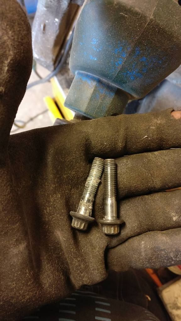

Har för mig originalbulten va 60mm lång, och skulle ha en bult som va 10mm längre. Gick och letade i bultlådan efter en 10.9 bult som va tillräckligt lång och grov för att smida lite i
http://i65.photobucket.com/albums/h239/johnlarssonskold/17779040_10211313230018712_401356573_o_zpsczwyvaw8.jpg

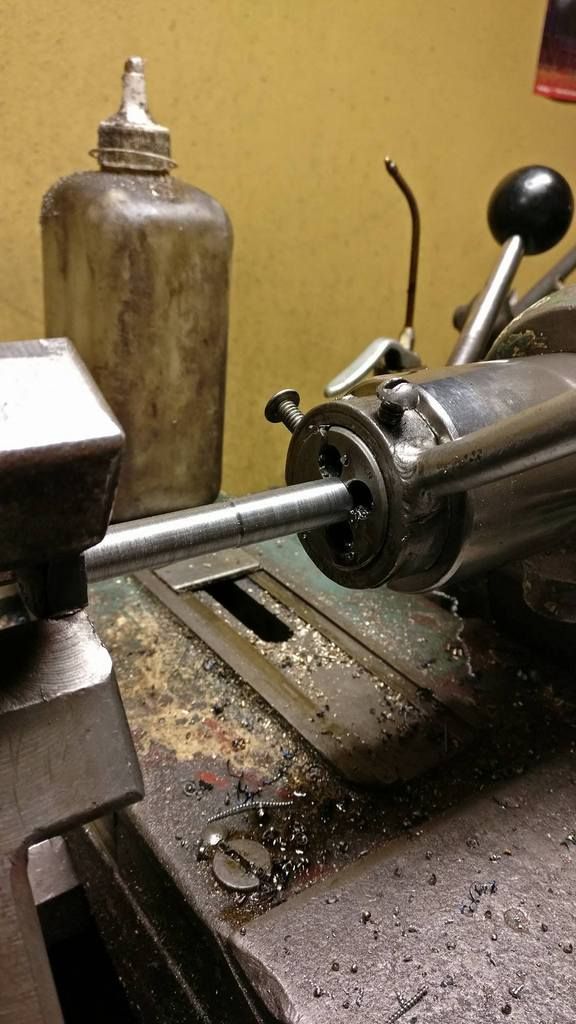

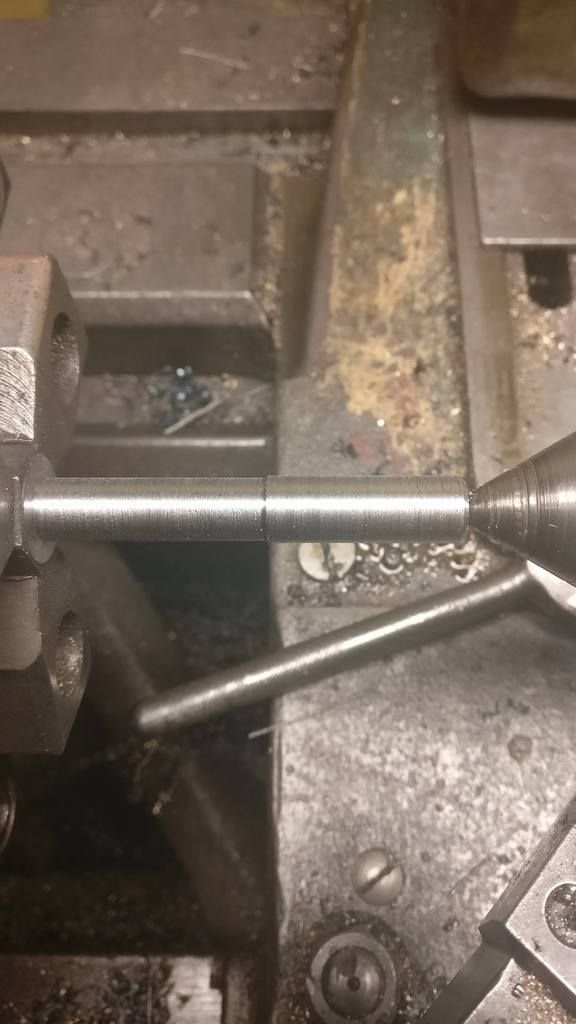

Sågade den nya bulten till ungefärlig längd med bågfil. Satte upp i svarven och stack av i rätt längt och gjorde dubbhål för att ha något att styra i
http://i65.photobucket.com/albums/h239/johnlarssonskold/17776665_10211313230938735_1475030970_o_zpsepwywmcl.jpg
Svarvade biten längst ut till 12mm och gjorde en chamfer, sen delen till vänster svarvade jag till 11mm då originalbulten har den utformningen
http://i65.photobucket.com/albums/h239/johnlarssonskold/17522528_10211313225258593_1205374522_o_zpsprr6cqyb.jpg
Letade rätt på ett gängsnitt och gängade hela delen som va 12mm
http://i65.photobucket.com/albums/h239/johnlarssonskold/17776633_10211313227538650_1253710842_o_zps45ktta5q.jpg
2st egna VS original
http://i65.photobucket.com/albums/h239/johnlarssonskold/17761541_10211313230418722_554773592_o_zpsgqdxvgbp.jpg
Och slutresultatet! Hittade 2st 10mm brickor som jag använde som distans.
http://i65.photobucket.com/albums/h239/johnlarssonskold/17776785_10211313227898659_34080915_o_zps63p0rqsj.jpg

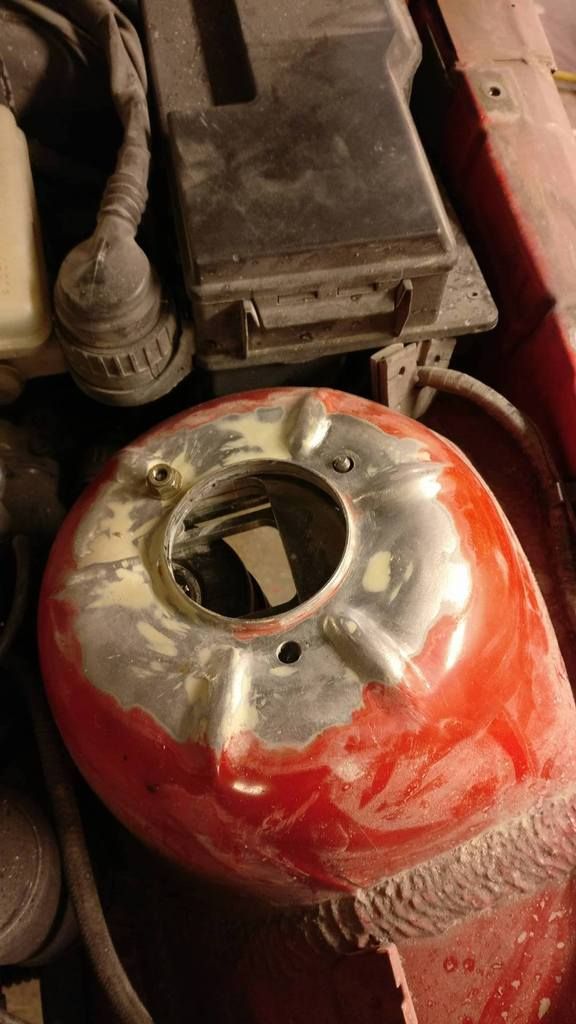

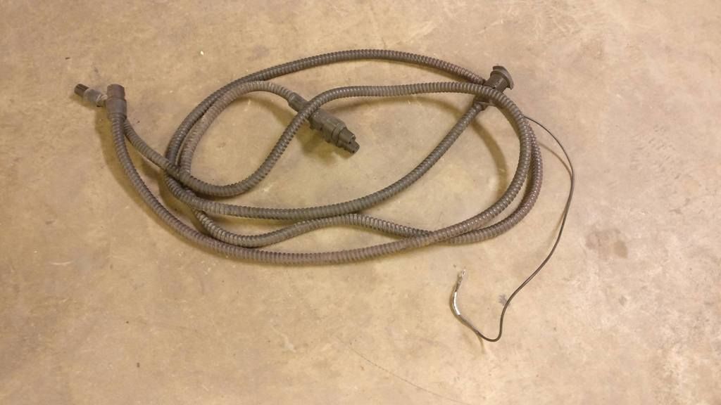

Slet även ur lite motorvärmarkablarfrån motorutrymmet för att rensa upp lite
http://i65.photobucket.com/albums/h239/johnlarssonskold/17797096_10211313239778956_512647235_o_zpswqkndwmd.jpg

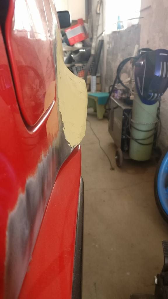

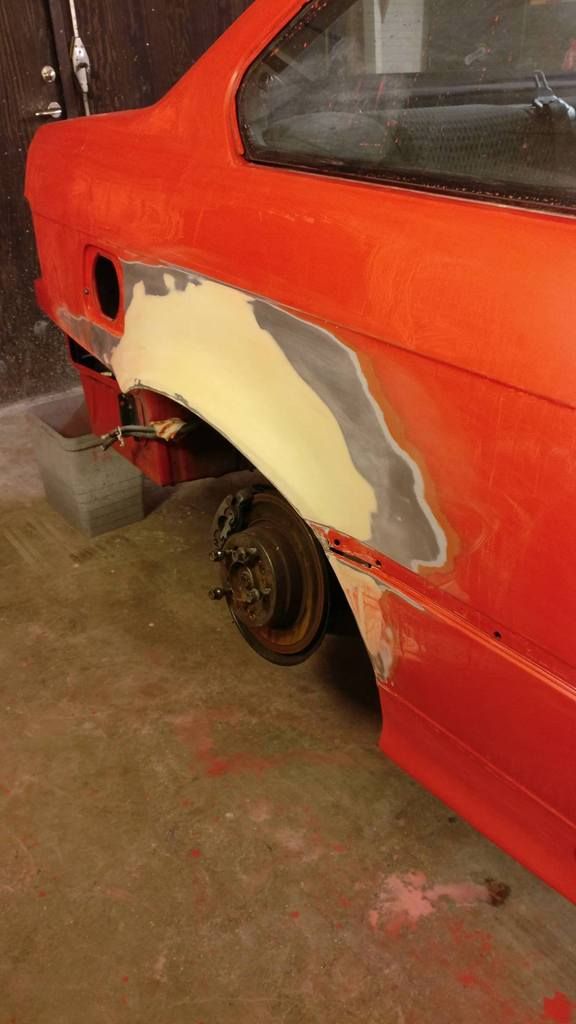

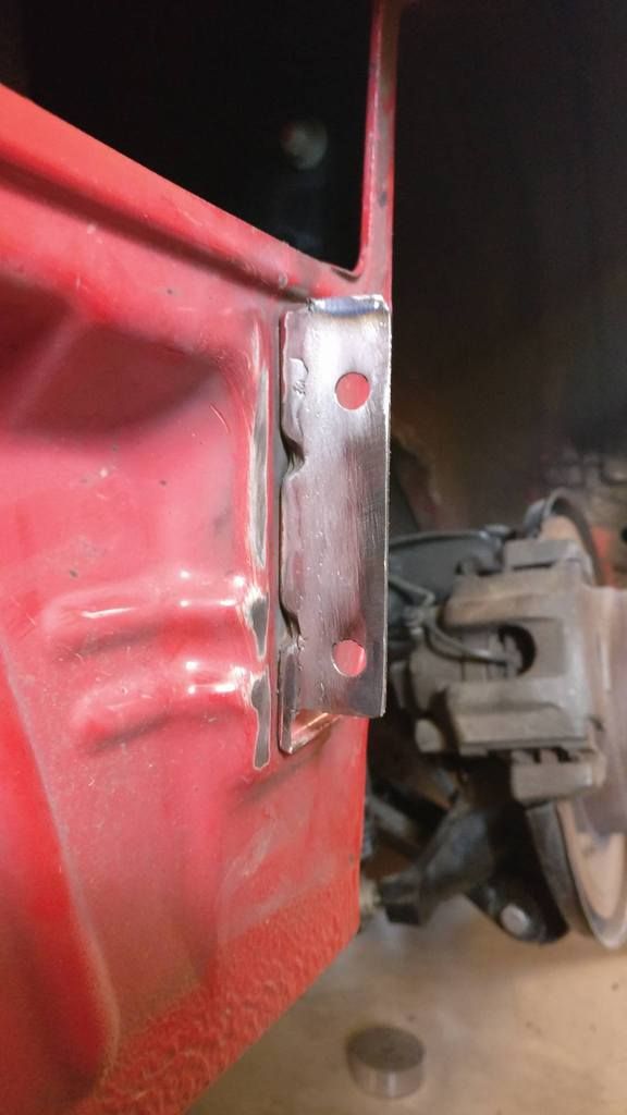

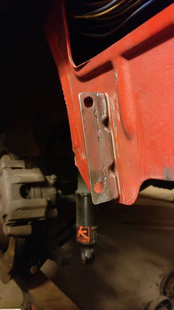

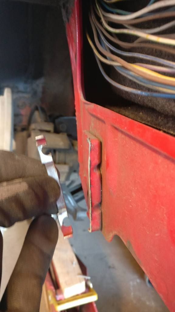

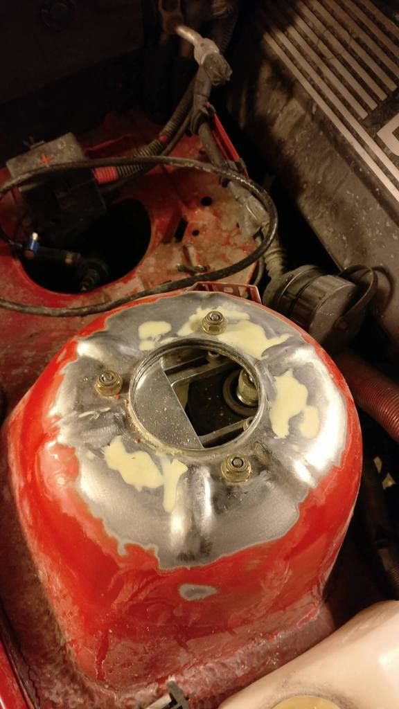

När jag breddade bakskärmarna så hamnade bakstöten lite fel eftersom skärmen är utdragen ända från baklyktorna. Så valde att bygga om fästena för bakstöten i karossen för att få en bra placering igen. Här ser ni hur mycket det felade med originalfästen
http://i65.photobucket.com/albums/h239/johnlarssonskold/17761354_10211313242899034_572144134_o_zpsk7ha8ugl.jpg
Kapade lite av den gamla plåten
http://i65.photobucket.com/albums/h239/johnlarssonskold/17761656_10211313242819032_1463720871_o_zps7x5muzoy.jpg

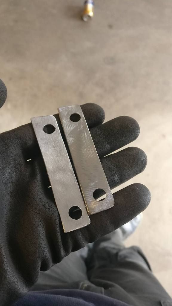

Borrade hål och kapade till två stycken nya bitar att svetsa dit
http://i65.photobucket.com/albums/h239/johnlarssonskold/15409504_10211313242779031_2027269560_o_zpsgjzitvij.jpg
Ditsvetsade. Har tyvärr ingen bild på hur placeringen blev med dom nya fästena, så ni får helt enkelt lita på att det blev bra big_smile
http://i65.photobucket.com/albums/h239/johnlarssonskold/17797128_10211313241819007_496426708_o_zpsik63fars.jpg
http://i65.photobucket.com/albums/h239/johnlarssonskold/17778958_10211313239058938_1851070989_o_zps5denp5kd.jpg

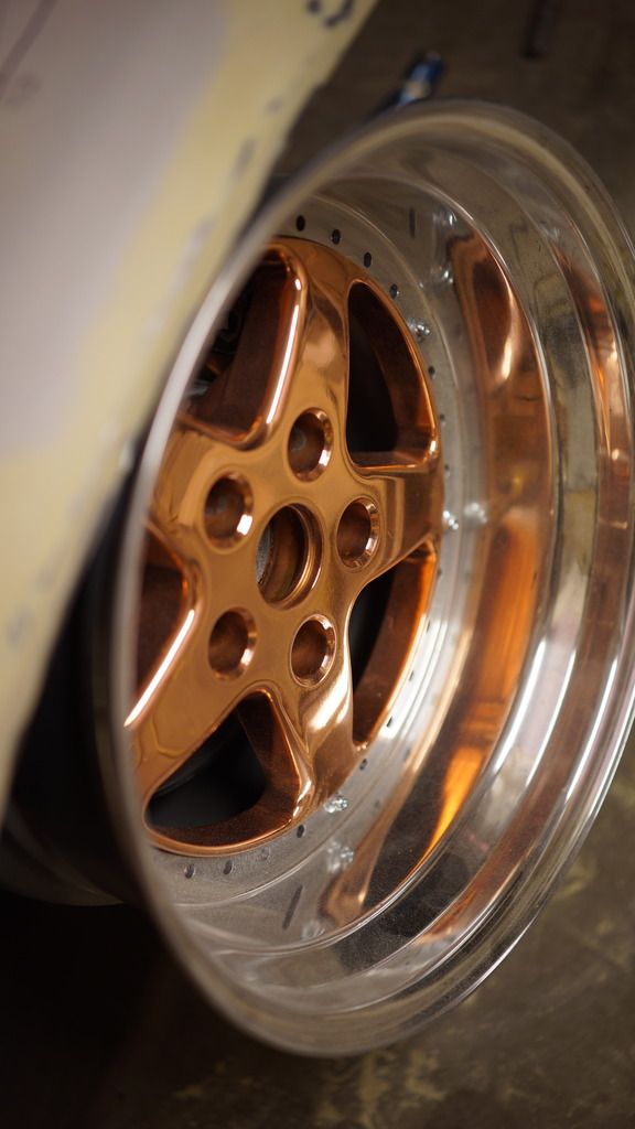

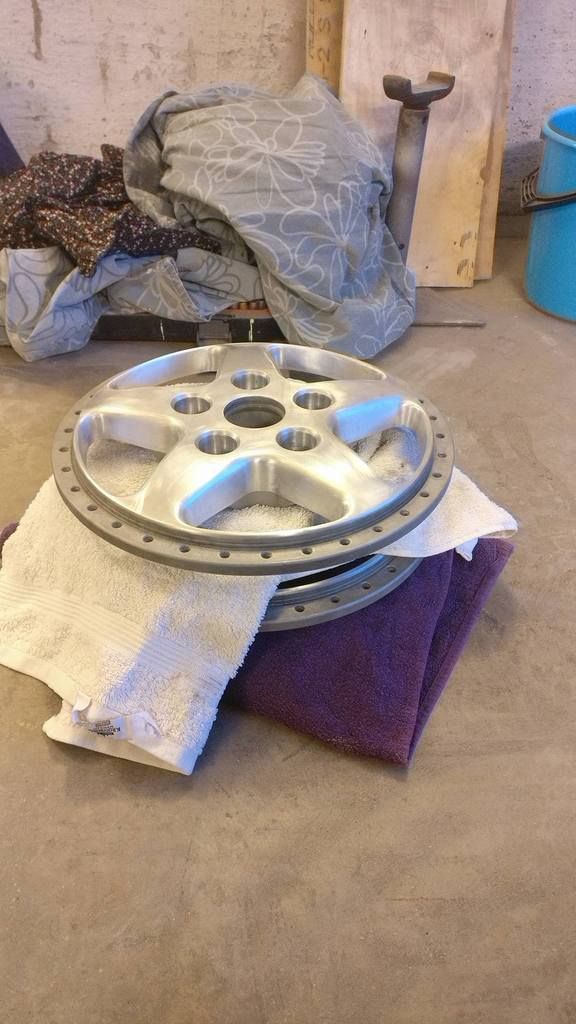

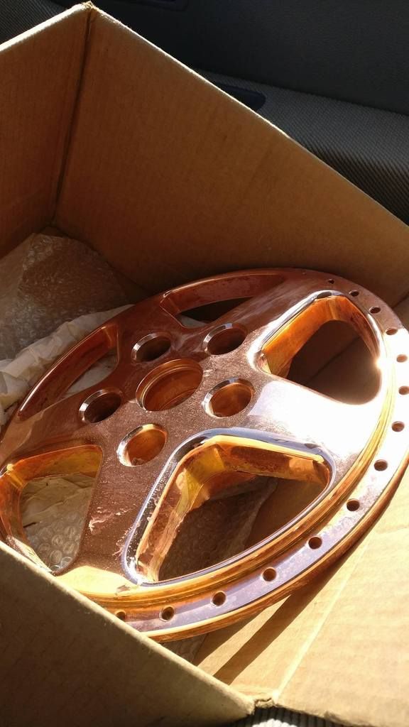

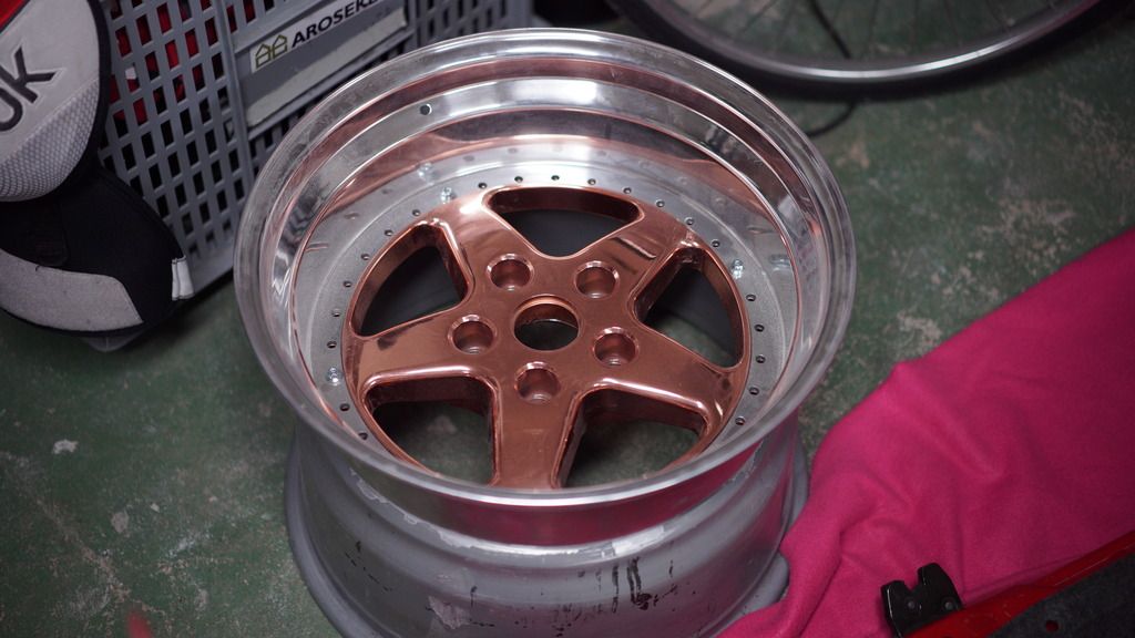

Har även slipat klart de resterande centrumen, så nu är de färdiga för att kopparpläteras. Vet inte hur många timmar det  blev i sliptid, men satt ungefär en vecka i sträck från morgon till kväll. Så blev ett par  :roll:
http://i65.photobucket.com/albums/h239/johnlarssonskold/18516707_10211703000322726_804818966_o_zpsss2wbleu.jpg
Gick åt en del sandpapper å! Tror jag gjorde av med 40 eller 50 ark papper sammanlagt..
http://i65.photobucket.com/albums/h239/johnlarssonskold/18552917_10211703000722736_1640325091_o_zps5h2jyakk.jpg
Och här är då det som vi alla väntat på.. Kopparpläterade centrum!
Här är bilden då jag precis hade hämtat centrumet. Blev lite ledsen först för det såg ut som centrumet va helt förstört. Var ärgat rätt bra på flera ställen, och finishen såg allt annat än bra ut. Men fick tvätta av dom med något speciellt medel och gå över med mikrofiberduk så blev det helt skinande blankt!
http://i65.photobucket.com/albums/h239/johnlarssonskold/18575550_10211703000602733_1227708562_o_zpsbxaexvzf.jpg
Efter jag polerat upp centrumet så la jag på 4 lager klarlack för att slippa polera var 10:onde minut. Blev riktigt bra faktiskt!
http://i65.photobucket.com/albums/h239/johnlarssonskold/18575571_10211702999282700_1717857958_o_zpsibt2h6ur.jpg

Sen var det dags att göra rent skruvar från silikon.. Satte upp borrmaskinen i skruvstycket med en ståltrissa, sen va det bara att stå och göra rent skruv för skruv..
http://i65.photobucket.com/albums/h239/johnlarssonskold/18553755_10211702999082695_1347882886_o_zpskszjkbar.jpg
Före VS efter.
Nu är skruvar och muttrar iväg lämnade för att få ny beläggning

Tog även ut kärran en snabbis för att blåsa av lite damm. Ser inte mycket ut för tillfället big_smile
http://i65.photobucket.com/albums/h239/johnlarssonskold/18553750_10211702999562707_1562831884_o_zpsmxq0lvhw.jpg

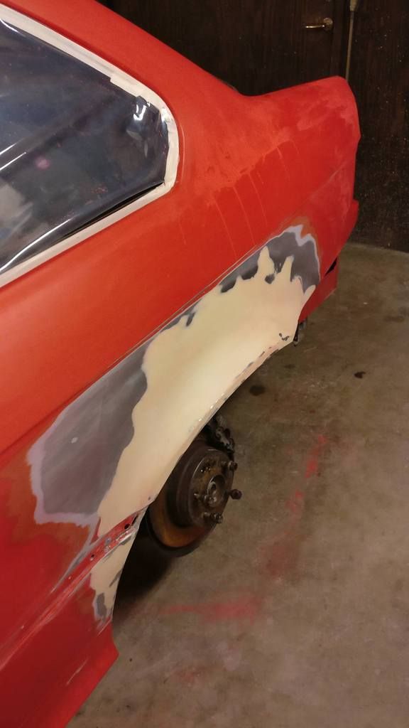

Även slipat färdigt båda bakskärmarna nu. Så det som återstår nu är lite lack!
http://i65.photobucket.com/albums/h239/johnlarssonskold/18553662_10211702999602708_2105183324_o_zpsp4hinhlc.jpg
http://i65.photobucket.com/albums/h239/johnlarssonskold/18553644_10211702999242699_908191122_o_zpspnhygawm.jpg
Även fjäderbenstornen är klara för lack
http://i65.photobucket.com/albums/h239/johnlarssonskold/18552766_10211702999802713_968220255_o_zpsj1yuavnd.jpg
http://i65.photobucket.com/albums/h239/johnlarssonskold/18519316_10211703000282725_1849354628_o_zpssrapaghj.jpg

Laddtryck :)
431 Inlägg
18 maj 2017
#420
Maah!!! Va sexigt de blev med kopparpläterat! big_smile
