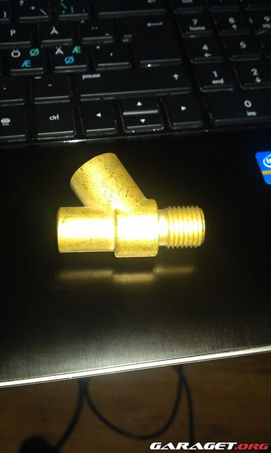

Eller en såndär jäkla sandwich platta, det är inte vid filtret man vill veta oljetryck heller tyvärr... sad
Mvh John
Eftersom ja nu köpte en sån där jäkla sandwich platta,  men om ja kopplar dit en y-koppling på originalet, då får ja ju inte plats med tempen;)
Fast tempen kan du ju använda på sandwich plattan:) för den borde ju vara liknande överallt! det är ju just trycket som är lite annorlunda:)
Känns onödigt med en hel sån till bara en mätare, vill hellre ha båda på samma då:/   men annars mkt riktigt att trycket självklart ska sitta där originalet sitter:/

En sådan, Du skruvar ut originalet ur blocket
Gängar i denna
Sätter orignalet på den "tjocka anslutningen"
eftermarknads på den lilla 3/8" tror jag det är.
Och se till att få m12, dom har två olika gängstorlekar där smile
Mvh John

Löser jag:)  du svarade inte på var ja bäst sätter oljetempen:p  Kan man sätta dit en till y adapter den andra så man får på alla 3 där?:p
Eller vad är bästa allternativet? känns dumt o sätta dit sandwichen för bara en mätare:p

Vad kallas en sån här adapter då?smile
Jag vet inte exakt men Oljetrycksadapter/oltrycksmonteringsadapter/oljetryckstjofräs etc.
Gå in på biltema till en kund-dator, sök på oljetrycksvakt och gå till den hyllan, för dom ska ligga där smile
Andreas: Den sätter du enklast i sandwich plattan, då du endå drar kabel fram till oljetrycksadaptern är det ju bara att fortsätta fram till oljefiltret med kablarna smile
Även om det är onödigt är där den bästa platsen, för där vet man att det flödar olja hela tiden, längst ner i tråget på oljepluggen är tveksamt, värme söker sig ju uppåt, längst ner i tråget är ingen vidare ide då även om det bara handlar om någon grad hit och dit. Sitter ju en pickup i tråget men inte säkert att den suger just där pluggen sitter.
Nu blev det väll lite rörigt men hoppas att jag har fått ge lite info om oljetrycket iaf smile
Mvh John

Ok då får ja väl ändå behålla Sandwichen och köpa till en y adapter:)
Tack för infon John:D

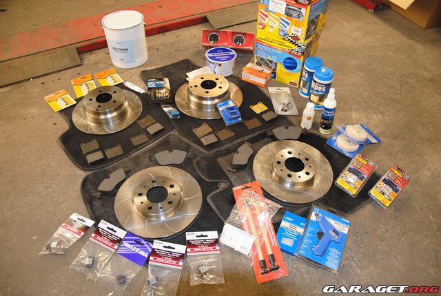

https://www1.garaget.org/gallery/images/104/103368/103368-513fb5ffd60d4ce6c5a30d894a5ba7ad.jpg
Köpte lite grejer igår på biltema, fick hem kabelöverdrag och dioder från skruvat.  Fick även hem bromsarna idag:D
https://www1.garaget.org/gallery/images/104/103368/103368-683292ff099f8cc72fa5d12d3f3e5b0a.jpg
Dom kunde inte sätta bättre;)  Väntar nu bara på bromsoksfärgen:) sen åker bromsarna på också:)

http://www1.garaget.org/gallery/images/104/103368/103368-513fb5ffd60d4ce6c5a30d894a5ba7ad.jpg
http://www1.garaget.org/gallery/images/104/103368/103368-683292ff099f8cc72fa5d12d3f3e5b0a.jpg
satan vad tjusigt smile

Det var storhandling på Biltema då? smile
ja det gick på 2500 ca, mätarna o adaptern kostade ju över 1000 kr:p

#199
köpte du en sån Y adapter nu då? kollade på bilden men kunde inte se någon? smile
Eftersom att ja köpte allt det där innan vi paratade om det så har ja ej köpt det, får bli nästa månad när ja åker dit;)
