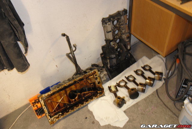

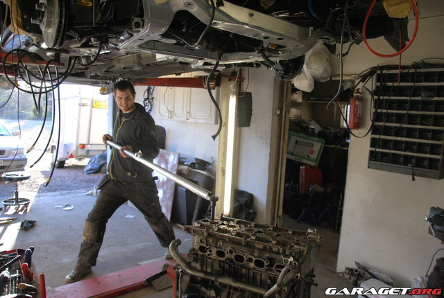

Idag blev det rätt så mkt gjort:)
https://www1.garaget.org/gallery/images/104/103368/103368-679a1023a7cb53187ec151ff10dda43d.jpg
En liten rolig bild på vad jag använde för hävarm,  Seriöst så hårt topplocksbultarna satt, helt sjukt:O
https://www1.garaget.org/gallery/images/104/103368/103368-c8ae66971f86f4a64a6064517ae9b971.jpg

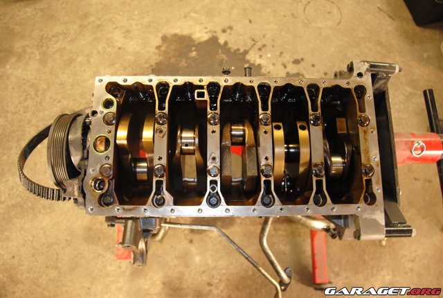

Motorn isärplockad:D
https://www1.garaget.org/gallery/images/104/103368/103368-282532a1d0f5e38b7b9fc504cb8544e9.jpg

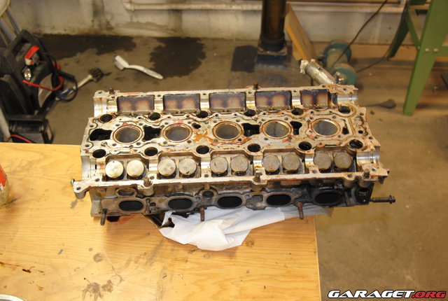

Topplocket, Några ventiler behöver slipas in och ventiltätningar ska bytas:)
https://www1.garaget.org/gallery/images/104/103368/103368-293c8b8a92946c73744c21e463425636.jpg
Här ska det göras rent och sedan ska nya stakarna ismile
