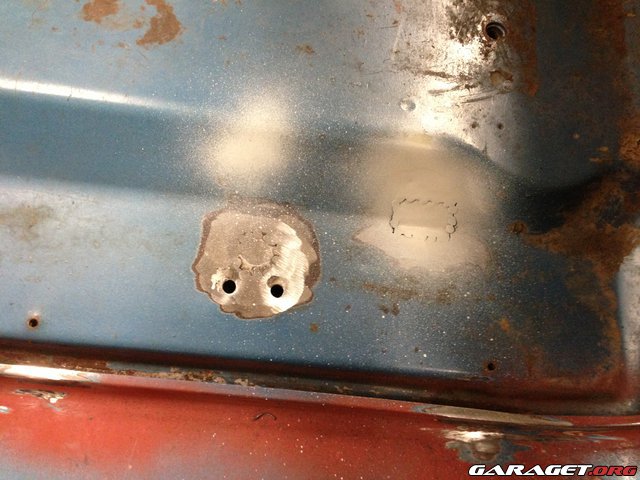

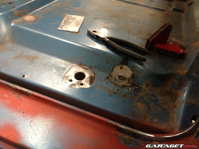

Några hål las igen (ska spacklas)

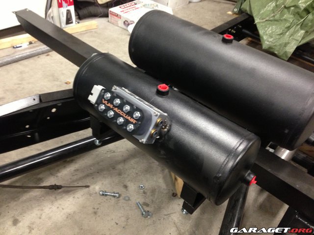

Det blev att forsätta lägga igen lite onödiga hål i hytten och gjorde ett fäste för Accuair-ventilerna.
Ben
https://www1.garaget.org/gallery/images/140/139512/139512-88180ef6d7063dbec71c5b6ac6b3169e.jpg
https://www1.garaget.org/gallery/images/140/139512/139512-3053e4fc70c947db06db80b7e4d7a3ee.jpg
https://www1.garaget.org/gallery/images/140/139512/139512-2800256f3fa2f3811d93b3871c3a9cc2.jpg
https://www1.garaget.org/gallery/images/140/139512/139512-945fb9d65c8f0eeadff16eff12ca9941.jpg
https://www1.garaget.org/gallery/images/140/139512/139512-b805e50b4ceff6e4c0906a53546b58eb.jpg
Det var allt för denna gång. Blir väl att fortsätta med lite hål och även börja dra lite luftslang m.m

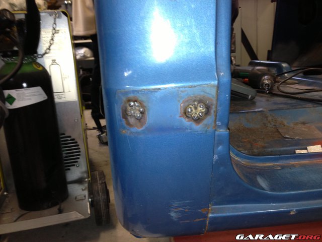

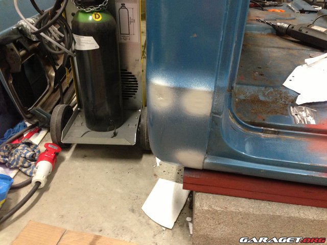

Lite mer hål att lägga igen osv. tråkigt som fan men det lär ju göras.

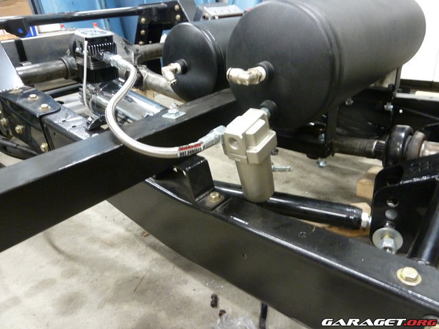

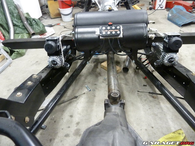

Började dra luftslangarna, tyckte dragningen blev bra men får se om den lär ändras på grund av kardanaxeln vid max sänkning.
https://www1.garaget.org/gallery/images/140/139512/139512-ee976b30799cc38bd8bb7d27b27aa552.jpg
https://www1.garaget.org/gallery/images/140/139512/139512-3fdfffdf64dd47414af29e6a510aca54.jpg
https://www1.garaget.org/gallery/images/140/139512/139512-13fec5a13c40edcf308c03bfea7981d0.jpg
https://www1.garaget.org/gallery/images/140/139512/139512-fe82055449c4d55aba7e6780358904c4.jpg

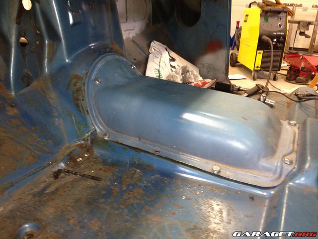

Lite pill vart det idag. Ställt undan S10an för vintern nu så tog och gjorde lite på gmcn idag.
Rost under handskfacket hittades ju såklart när man höll på göra rent på gammal isolering och skit. Så har börjat pilla lite med det.
Sågat upp en del:
https://www1.garaget.org/gallery/images/140/139512/139512-6130a570f7e30da4bad2ffe429301034.jpg
https://www1.garaget.org/gallery/images/140/139512/139512-a8c5f25a3718cb3347cdfcee0d53c6fa.jpg
Börjat fylla igen, kvar att göra:
https://www1.garaget.org/gallery/images/140/139512/139512-46f39eba40056cd020bd48e3c3323181.jpg
https://www1.garaget.org/gallery/images/140/139512/139512-54108ae6692bee5dc7b27788d14c4b56.jpg

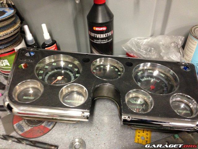

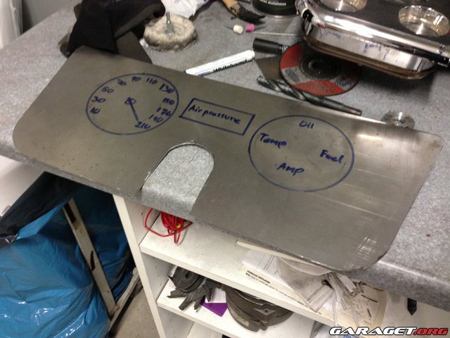

Började även kolla hur man kan göra instrumentpanelen. Kommer nog bli en lång slät panel som går jäms hela hytten.
Original:
https://www1.garaget.org/gallery/images/140/139512/139512-d9c47b760eb0a1c5cb40a4c46701ff63.jpg
Som det lutar åt. 2mm tjock plåt.
https://www1.garaget.org/gallery/images/140/139512/139512-4489cf5e566dea41016d6ae19d9fece2.jpg

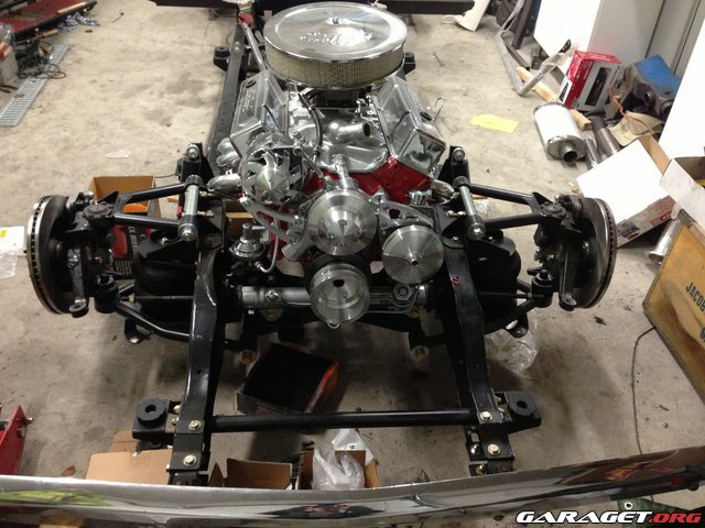

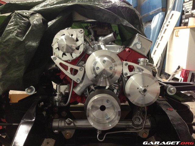

Vi var och hämtade lite nya delar i tisdag, blev provmontering idag.
13" skivbromsar samt 2.5" droppade spindlar.
https://www1.garaget.org/gallery/images/140/139512/139512-e83d219b7c067940c2ef4cdb8cb8b312.jpg
https://www1.garaget.org/gallery/images/140/139512/139512-3f1084aaf9889802a846ba2d0546ec55.jpg
Sådär, nu är allt på plats smile
https://www1.garaget.org/gallery/images/140/139512/139512-1761b0de70db8dd3a600e05363b668d3.jpg
Kromad styrservo
https://www1.garaget.org/gallery/images/140/139512/139512-8582214f9ba50bfe09818185d0fedf5f.jpg
Liten bonus för man kör med PB Front and back dropmember smile
https://www1.garaget.org/gallery/images/140/139512/139512-3935c4872852b1019304a0632e79fdfc.jpg
Helthetsbild på fronten
https://www1.garaget.org/gallery/images/140/139512/139512-8d1b0fc537e1e03cd3413862431d4c96.jpg

NightCruiser skrev:
Gillas skarpt!
Dock föredrar jag original panelen men om detta blir i stuk med din S10 så förstår jag varför du bygger egen...
Mätarna har blivit så risiga samt att vissa inte fungerar + att vi ska byta till en GPS hastighetsmätare så vi får kmh. Så då tänkte vi att vi försöker göra nå nytt. Får se hur det blir.
