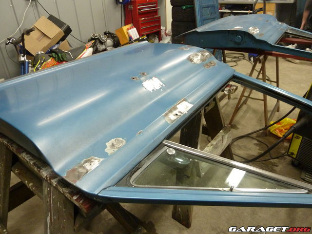

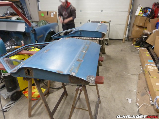

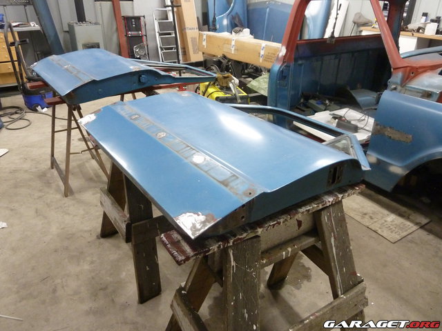

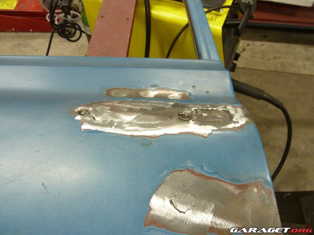

Som sagt. Man tappa suget en aning när allt ska krångla och jävlas. Men försökte komma igång lite smått idag då bara.
Snart är det mesta av hålen på dörrarna igenlagda och rosten som var är borta.
Här var det rost innan.
https://www1.garaget.org/gallery/images/140/139512/139512-a69232c6b9a0fdf00af9822298817246.jpg
Börjar ta sej.
https://www1.garaget.org/gallery/images/140/139512/139512-1b0f9619937a1e61d474519699025581.jpg
https://www1.garaget.org/gallery/images/140/139512/139512-290182ad06642f7aeed5faff86f534d8.jpg
Handtag, nyckelhål mm.
https://www1.garaget.org/gallery/images/140/139512/139512-94a4e5e430450f4719b2aa89e5c3177c.jpg
https://www1.garaget.org/gallery/images/140/139512/139512-b31d0e6c280c300a6c261ff25a760cd1.jpg
https://www1.garaget.org/gallery/images/140/139512/139512-c786b4f3f3c222d4d65f318c4b1a7fcd.jpg
Andra dörren var det samma sak med.
https://www1.garaget.org/gallery/images/140/139512/139512-86c592877cba1b2a5cec9c7c0e0e6377.jpg
https://www1.garaget.org/gallery/images/140/139512/139512-95194a5890b245e1edc4876249fd45e4.jpg
https://www1.garaget.org/gallery/images/140/139512/139512-193ae6334d23e69964aa5c6885927c26.jpg

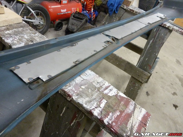

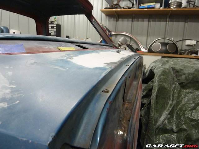

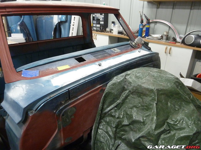

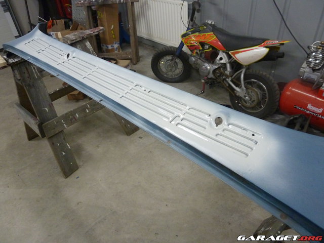

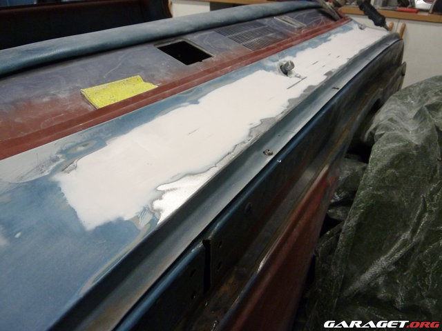

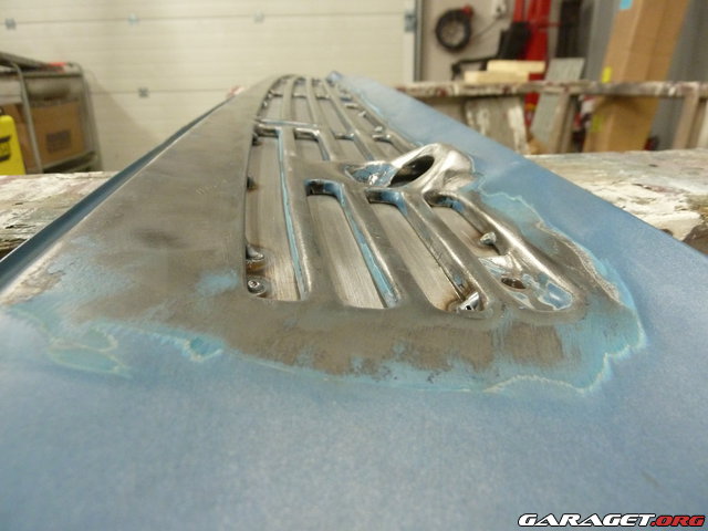

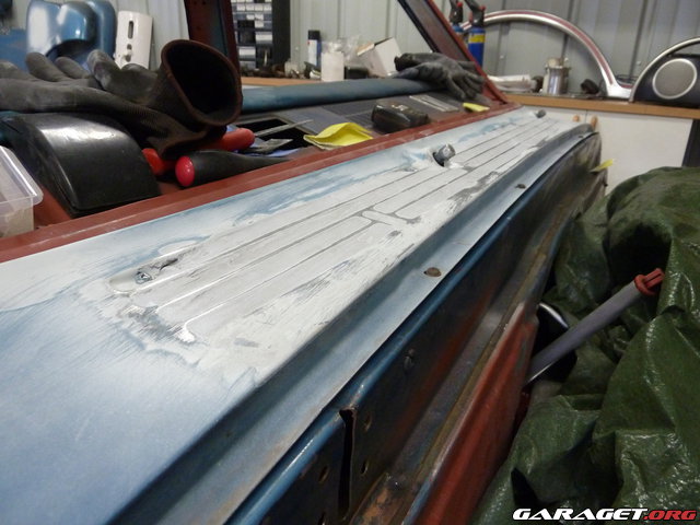

Det går med snigelfart och man tar tag i lite här och lite där, ingen direkt ordning/planerat vad man skall göra när man åker ut.
Bytt dörr på bmwn och lite pyssel men tog tag och började fixa med "cowl'en" ovanför huven.
Hade helst haft ny plåt där men kände inte riktigt för att försöka greja till det då det är väldigt lätt att den tappar formen då den är så fladdrig och tunn. Så vi provar på detta sätt istället och hoppas det skall duga.
Punktade fast en plåt på undersidan och sedan lägga igen hålen med spackel.
https://www1.garaget.org/gallery/images/140/139512/139512-70af43ac08aa40d186d7cdc65c9908db.jpg
https://www1.garaget.org/gallery/images/140/139512/139512-5e74a964f2940833d16dc08018b40b9d.jpg
https://www1.garaget.org/gallery/images/140/139512/139512-4ebc1ba6f5ba3efe23e1210b7e603841.jpg
https://www1.garaget.org/gallery/images/140/139512/139512-148923b6539c57f07b75c2d309a95079.jpg
https://www1.garaget.org/gallery/images/140/139512/139512-91035b80472cbf7746fdd4ab6d98a14e.jpg
https://www1.garaget.org/gallery/images/140/139512/139512-b4cf09a4a75e3450636ddf3510d72c4f.jpg
https://www1.garaget.org/gallery/images/140/139512/139512-e7fd85ef670be4bc1e3eb6b3efecc8ab.jpg
Lär finliras bra mkt till innan man får vara nöjd.

Hoppsan lackarn säger sjuker inge vidare,ge det en solig dag med +++ grader o problemen kommer att synas.Tenna men.......kapa plåten och blixtra så kan problemen bli mindre.Inge fusk ribban ligger högt ändå på bygget:)smilesmilesmile
Men om man låter den ligga ute i solen bra länge och sedan spacklar det som sjunkit. Kommer det bli kasst igen eller?  För ska vi fixa den där med plåt måste vi få tag på nån maskin att forma plåten isf hmm  fan man ska inte ta genvägar xD
Senast redigerat av LowLifeS10 (31 mars 2013)

Risken finns att det sjunker och spricker,jag skulle ha för sökt att svetsa igen ribborna.Lägg den ute o kolla vad som händer nu när det är både kallt o varmt.Böj på den så ser du vad som händer.

Blir nog att försöka fixa fram en plåt endå smile

Jag tror att det går ganska lätt att böja till den plåten för hand om man väljer en ganska tunn plåt, och det är ju en ganska enkel form på den.
Finns ett antal projekt på 67-72 forumet där dom gjort så, har kollat lite för jag ska göra likadant på min suburban.
