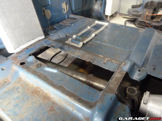

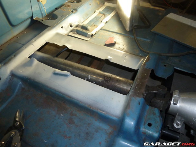

Börjar få tillbaka lite lust nu igen smile

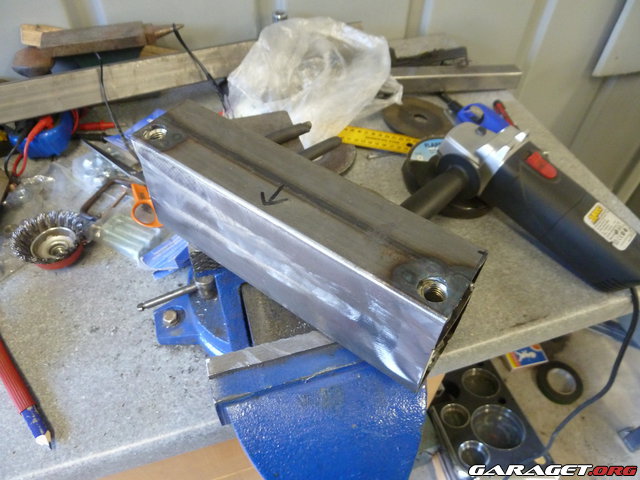

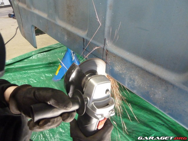

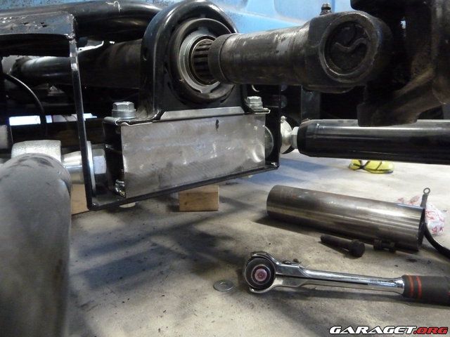

Kardanaxeln kommer upp för högt så vi lär göra en högre tunnel i hytten för att den skall kunna gå fritt.
https://www1.garaget.org/gallery/images/140/139512/139512-92ebb25b804043fbe4aebb0640e4b59c.jpg
https://www1.garaget.org/gallery/images/140/139512/139512-cbe9f7e33a00a42692111336bba7a472.jpg
https://www1.garaget.org/gallery/images/140/139512/139512-0ff48d4d26743a48372fb577d6252a43.jpg
https://www1.garaget.org/gallery/images/140/139512/139512-265017688fc61845ce1dee27e6ea9967.jpg

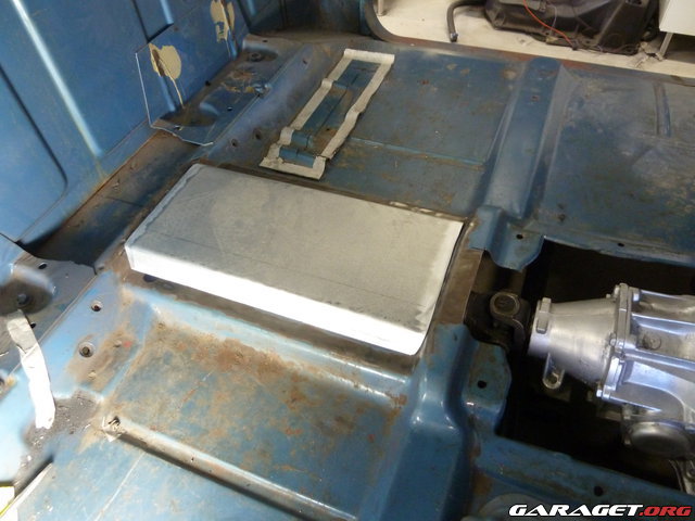

Skall svetsas fast.
https://www1.garaget.org/gallery/images/140/139512/139512-5637f9ba2d9872e231acc346918ddbd1.jpg
Gjort en slags distans med gäng i som skruvas fast under ifrån och sen skruvas kardan fast upp till.
https://www1.garaget.org/gallery/images/140/139512/139512-cd3ddbd085a2623ab2de65720172871e.jpg
https://www1.garaget.org/gallery/images/140/139512/139512-3df07e8ce48e222d8da290178661b311.jpg
Blir kanske ut nån kväll i veckan och fortsätta, är roligare nu. Ta och fixa till Woods-fälgarna och utgå från dom så att man kan kan svetsa dit kopparna för bälgarna på axeln.

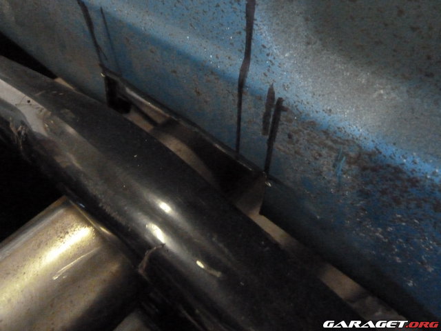

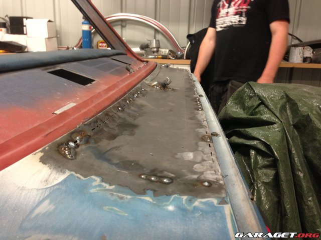

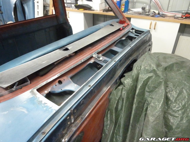

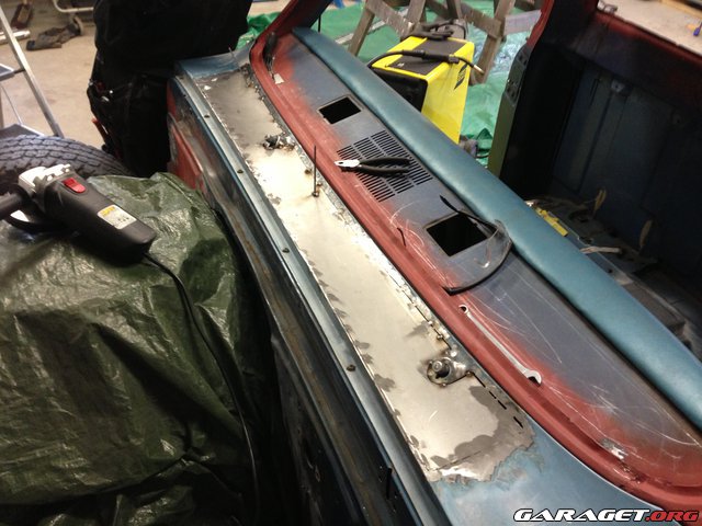

"Gör om gör rätt" som det kan heta ibland. Eller hur Tummen? wink
Rev bort spacklet o skiten och sätter dit en plåt ist. Inte det lättaste att få till det då plåten blir så slapp när den är så urkapad. Men det ska nog gå. Bara satt dit några punkter för tillfället.
https://www1.garaget.org/gallery/images/140/139512/139512-480560384203a762b0cb9eefa86294b3.jpg
https://www1.garaget.org/gallery/images/140/139512/139512-26d6f4364bd2826665640f77bd61e679.jpg
https://www1.garaget.org/gallery/images/140/139512/139512-52865fee7da0ce82db87f7f205035e77.jpg
https://www1.garaget.org/gallery/images/140/139512/139512-ab59c5d55707704c06213992fe3929a4.jpg

Stiligt!  Och mer hållbart. smile

Ser bra ut smile och fint du gjorde om det under rutan smile

Tips...lite sent kanske, men en sån plåt kan du lätt få valsad på närmsta plåt/smidesverkstad, tar bara ett par minuter att få till...
Då har man iaf en bra grundform att utgå ifrån

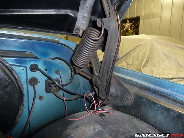

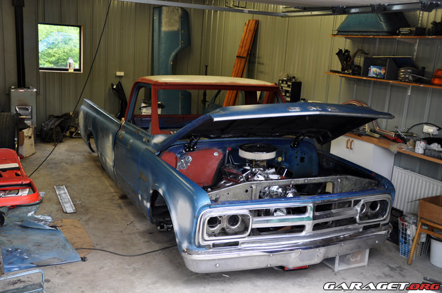

Går inte allt för fort med denna...Spenderar varje helg nästan ute i garaget men håller på grejjar på 3-4 bilar, lite småsaker här o lite där så blir bara lite framgång då och då.
Har äntligen fått på dom nya huvfästena (Porterbuilt). Dock bara punktat fast men dom fungerar som dom skall så lär väl till att färdigställa.
https://www1.garaget.org/gallery/images/140/139512/139512-ef8b1afc6520a2452391ca6042df807c.jpg
https://www1.garaget.org/gallery/images/140/139512/139512-2cae161728d3563f97cfcb05a3947ab3.jpg
https://www1.garaget.org/gallery/images/140/139512/139512-b74c2674fb8188f42e53f0e5b87672e9.jpg
Lite skillnad jämfört med original va.
https://www1.garaget.org/gallery/images/140/139512/139512-a186f0a23faf38b1c3e6904dbe904448.jpg
Sen har vi kollat lite så linjer och sånt fortfarande håller sej som det ska. Det mesta passar väl ok, lite justeringar bara.
Nu ser ut lite som en truck igen iaf smile Men skall ju plockas ner ett X antal gånger innan man får skruva ihop den för sista gången wink
https://www1.garaget.org/gallery/images/140/139512/139512-efefd297177d225adc32d7b9a957a3b6.jpg
https://www1.garaget.org/gallery/images/140/139512/139512-13733711674a61374848a40e527ac003.jpg
