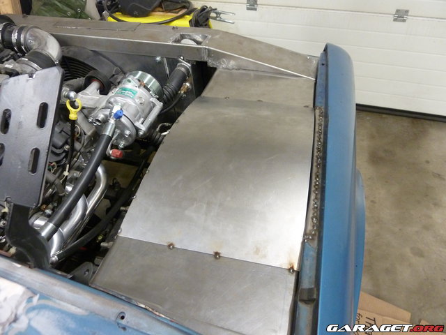

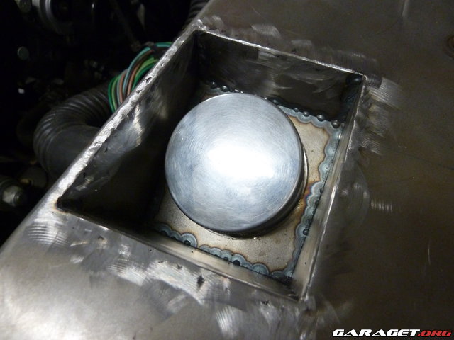

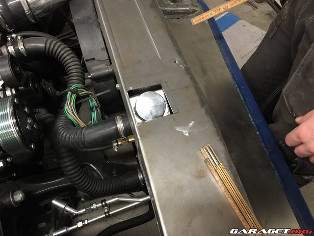

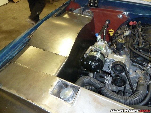

Nu skall plåten över kylarn vara klar iaf. uttag för kylarlocket gjort och finade till ena kanten lite.

Det blir grymt! Ett dräneringshål vid kylarlocket kan nog vara bra..
Layin frame
638 Inlägg
20 januari 2015
#545
jo får nog ta och borra ett litet hål nertill där. smile

LowLifeS10 skrev:
vore dumt o missa de helt wink

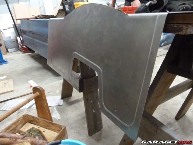

Gör den här halvkassa uppdateringen nu för det blir troligtvis inge jobb på bilen på 2 helger nu då man säkert åker på nå jobb nästa helg.
Hur som haver så vart vi inge nöjda med hjulhusen tillslut. Plåten drog sej lite väl mycket och har skaffat en fals så man kan få lite stadga och snygga detaljer i plåten. Så vi har börjat om nu med hjulhusen, slipper alla vikta kanter runt om och skippar en del andra kanter/detaljer vi gjorde på första paret.
Blir mindre svets med nu när vi bockat överdelen ihop med nergående vägg.
https://www1.garaget.org/gallery/images/140/139512/139512-e76c3639d5fa19eea4e430e51cbc160f.jpg
https://www1.garaget.org/gallery/images/140/139512/139512-84ab8a0ebc113e22f00d75e68e5bac85.jpg
Inte kommit så långt men ser bättre ut genast!

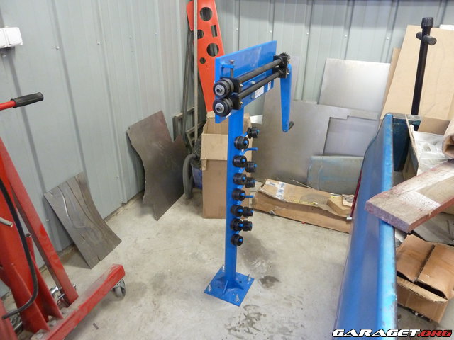

Jo visst blir det. Hade velat gjort såhär från början men visste inget bra ställer här i stan att lämna in allt till så nu fick det bli en egen.
Djo skrev:
Vart köptes falsen och vad kostade den ?
hjulochverktyg.se. 3500:- gap på 500mm så det är skapligt.
