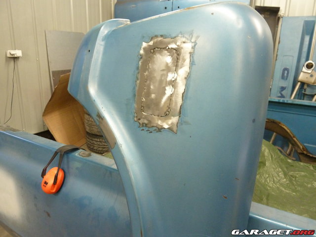

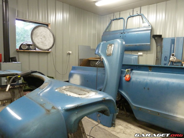

Fortsatte lite idag med att lägga igen blinkershålen på framskärmarna (inte klar)

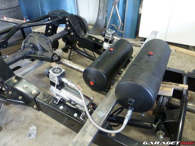

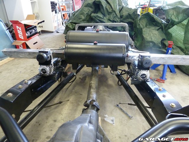

Gjort fästen för kompressorerna och provsatt dom på sin plats.
https://www1.garaget.org/gallery/images/140/139512/139512-f31197ac50c3d0b9547def33f615cd46.jpg
https://www1.garaget.org/gallery/images/140/139512/139512-873550225600958eb60a1ce88ec3fc13.jpg

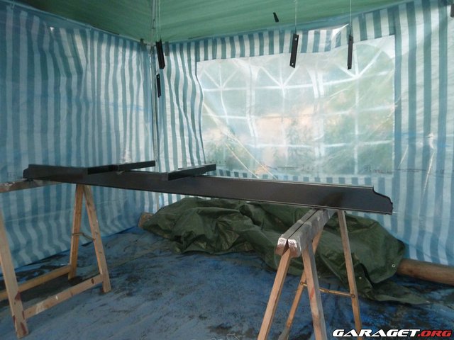

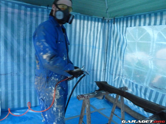

Har byggt upp ett provisoriskt bläster/lack-tält wink
https://www1.garaget.org/gallery/images/140/139512/139512-bb4454811ca5cd3e2a19f0f0d27c518c.jpg
https://www1.garaget.org/gallery/images/140/139512/139512-82734643987fb502613bbb8a8da012c1.jpg
Målat på fästena för kompressorerna och balken som håller upp lufttankarna och flaksidorna.

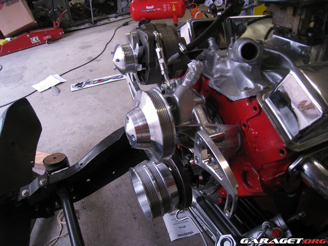

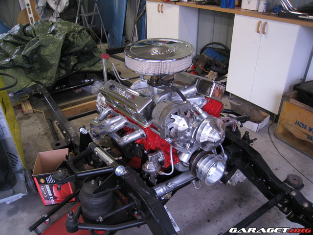

Åkte iväg och hämtade lite prylar till motorn som hade anlänt. Provmonterade de idag.
Headers från Hooker
https://www1.garaget.org/gallery/images/140/139512/139512-777b4a640c5c3ec3b047534daa8e6ef1.jpg
https://www1.garaget.org/gallery/images/140/139512/139512-c08b5f7e1a05c171a6d69065ba35a1b9.jpg
https://www1.garaget.org/gallery/images/140/139512/139512-2d0e5c400b6e9d0da4e378ac02fd27c1.jpg
Och ett serpentine kit från March Performance.
https://www1.garaget.org/gallery/images/140/139512/139512-04cc05416a73d0688f7a2fd1190024b2.jpg
https://www1.garaget.org/gallery/images/140/139512/139512-f988636f00982885903decf1267642ff.jpg
https://www1.garaget.org/gallery/images/140/139512/139512-3ce62254b4f31e1128b040b2854ed7bf.jpg
En ny kromad generator ska dit och en kromad servopump (skulle följt med i den här beställningen men icke) samt en ny svängningsdämpare ska inhandlas då den som sitter på är så risig.
Nu är det dags att bygga avgasrör och dra alla andra slangar och rör så hytten kan ställas på plats.
Over 'n out...
