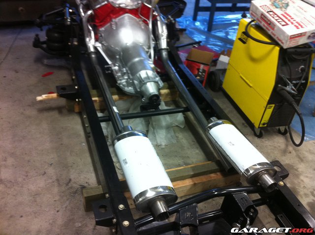

Har vart och inhandlat delar till avgassystemet. Får hoppas att dämpare fungerar bra till motorn.

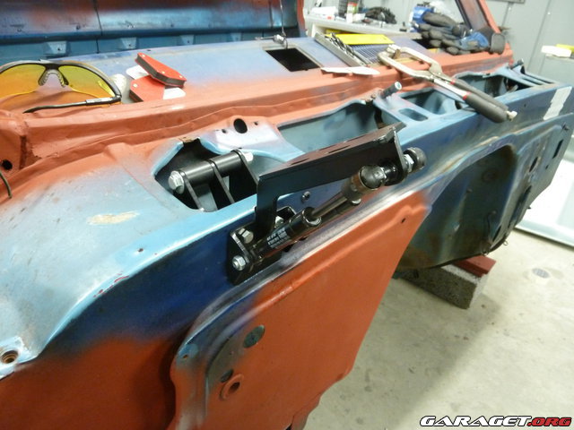

Och då började vi lite med dom nya huvfästen. Dom gamla går inte att ha längre dom blir i vägen för hjulens placering.

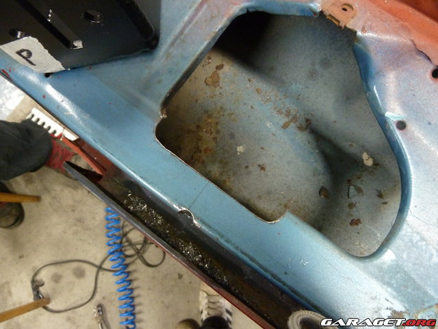

Mallat ut lite och borrat 4 hål.
https://www1.garaget.org/gallery/images/140/139512/139512-cbf1ae6e288ec4e565938416ffc39723.jpg
https://www1.garaget.org/gallery/images/140/139512/139512-9a203d9952359d29d7557a59ef9bacc7.jpg
Lär även tas ut lite i ovan kant.

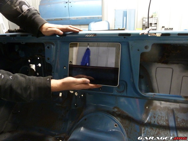

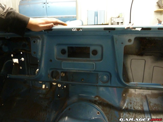

Funderar även på att montera en iPad 3 i bilen. Men frågan är. Gammal bil och blanda in ny teknik, svårt men skulle va fint att styra luften och musik via paddan.
