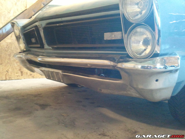

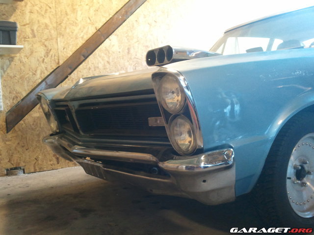

Så då! ÄNTLIGEN!! är kofångare på big_smile cool
https://www1.garaget.org/gallery/images/53/52942/52942-903429f674fc4dd0178f6b5f3a538587.jpg

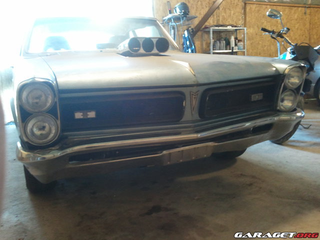

Nu e bilen komplett på utsidan smile elle ja så den ser ut som bilen i fråga iaf wink
https://www1.garaget.org/gallery/images/53/52942/52942-0c14c654e715ff6f86184b3a51babb89.jpg
https://www1.garaget.org/gallery/images/53/52942/52942-1c8f59cf018afb0afcea03a548d2d449.jpg

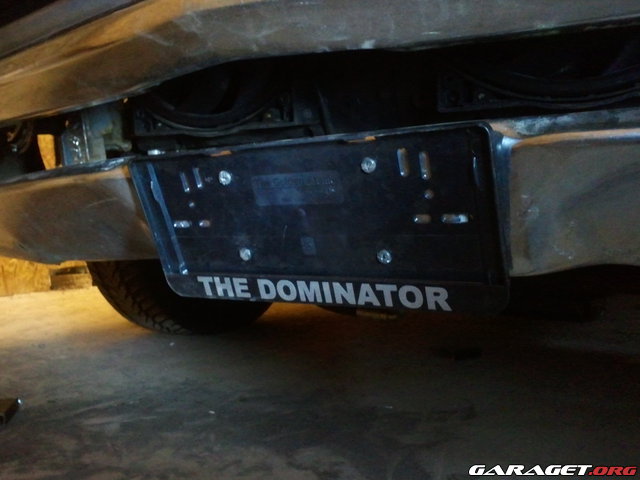

Tog o smällde på skylthållaren oxå medans ja höll på cool
https://www1.garaget.org/gallery/images/53/52942/52942-10f5c0de0636efbc593f592c9fcd5890.jpg

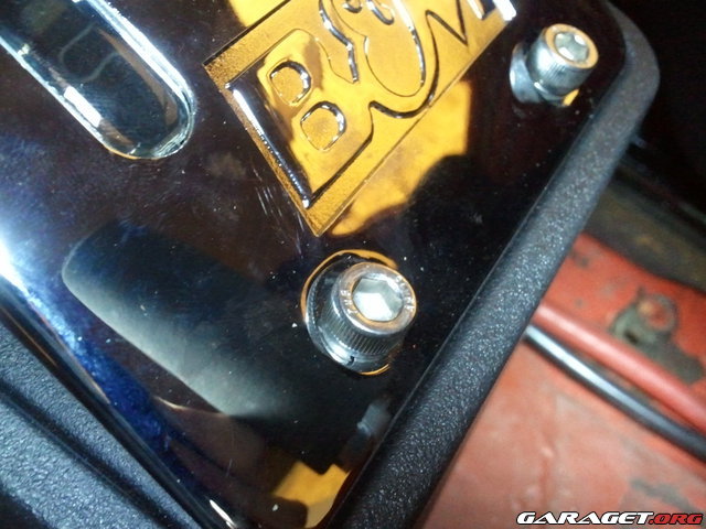

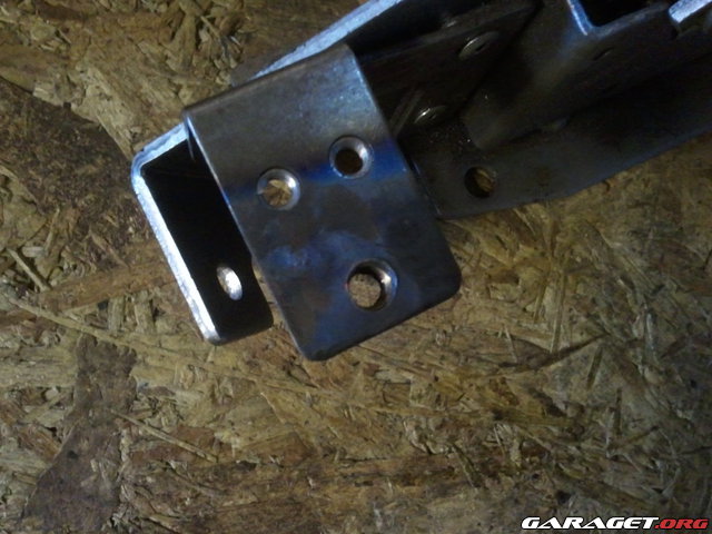

Tänkte göra iordning växelspaken så den såg ut som på kartongen smile
https://www1.garaget.org/gallery/images/53/52942/52942-58d484138b8d3b97529306b1487b0131.jpg

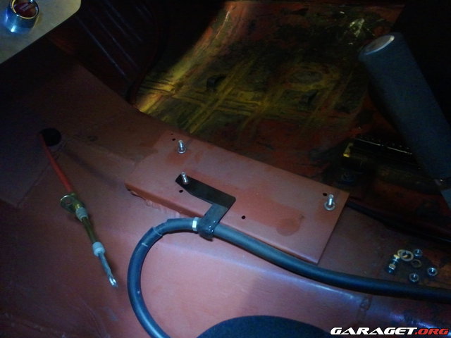

Men såklart så fanns de juh inga skruvar i lådan som passa i gängorna på ramen, o inga skruvar ja hade hemma passa heller, så va inga standard gängor precis hmm
Så blev o riva loss spaken...
https://www1.garaget.org/gallery/images/53/52942/52942-f0a654d6015502ed5454597a4044f4b5.jpg
... borra upp gängorna, o svetsa dit nya muttrar underifrån cool

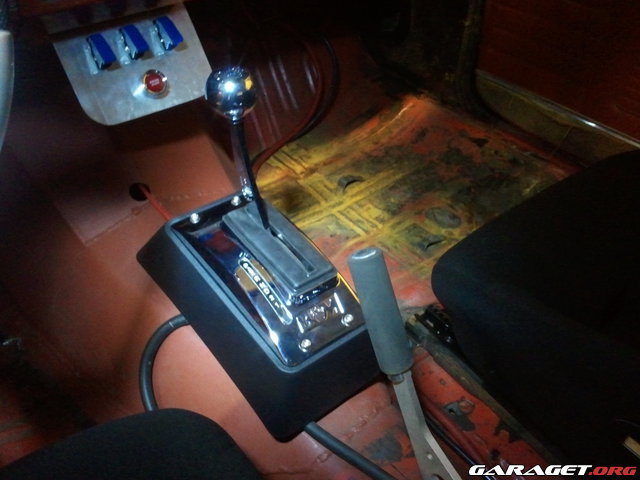

https://www1.garaget.org/gallery/images/53/52942/52942-b1fc128f5853ea3b0cccddf984c35f85.jpg
Såja! skiten på plats big_smile
https://www1.garaget.org/gallery/images/53/52942/52942-640da3c00e5e98a1a622c088636adeff.jpg

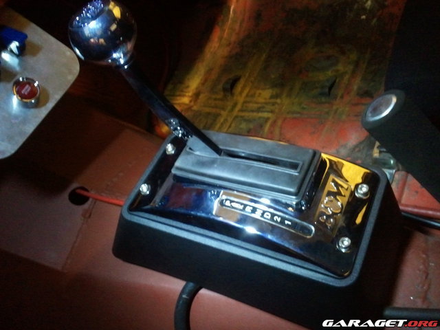

Tog insekts skruvar istället för vanliga stjärn, så de ser lite snyggare ut smile
https://www1.garaget.org/gallery/images/53/52942/52942-1fcfb1b2ea02facba1662842c16f6e5e.jpg
https://www1.garaget.org/gallery/images/53/52942/52942-10cb5dafc55a3565e322d41d7f4e3781.jpg
patrik89
11 april 2013
#549
Det är så brutalt snyggt med en sån där växelspak OCH Manuellt ventilhus + CBB coolcoolcool

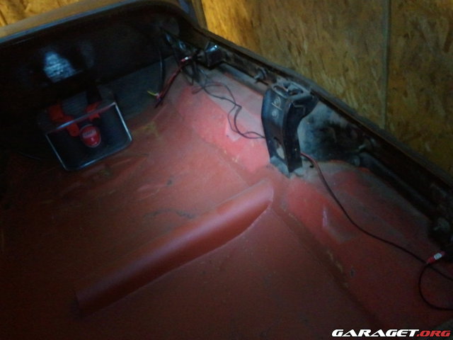

Dags för en liten uppdate då smile
Har inte haft så mö tid o meka de senaste, så har inte haft så mycket att uppdatera här tongue
Men nu e Moholms strippen 11 maj inbokat, så nu måste bilen bli race-klar iaf cool
Så va ute o greja ida me de sista som behövdes inför racet, kopplat in bromsljus o givaren för tanken, kan va bra o veta hur mö soppa man har när man kör wink big_smile
Blev lite snabbdragning me kablar så ser la inte super proffsigt ut då men funkar iaf smile
https://www1.garaget.org/gallery/images/53/52942/52942-d2d820c3d57dea7ec50680e98d516531.jpg
