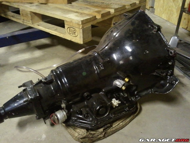

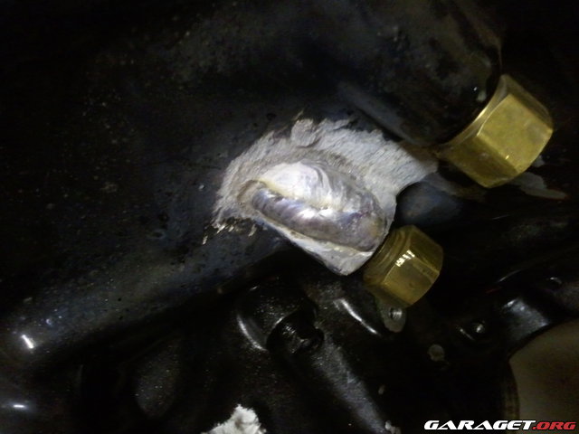

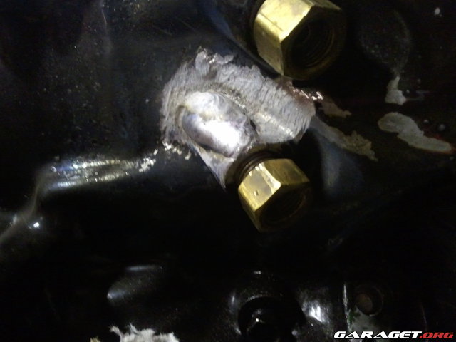

Fick som sagt hem lådan ida från reparation, så nu blir man juh bara mer sugen på en test repa big_smile
https://www1.garaget.org/gallery/images/53/52942/52942-ffdc8bfc0610305da19cf52f48b51655.jpg
Den va några centimeter sprickan hmm
https://www1.garaget.org/gallery/images/53/52942/52942-52461bc5aae81a178dd420c00584aeab.jpg
https://www1.garaget.org/gallery/images/53/52942/52942-a45e553b89dee14ddc890b3f5ad1c3fb.jpg

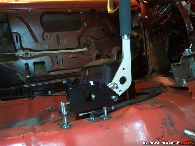

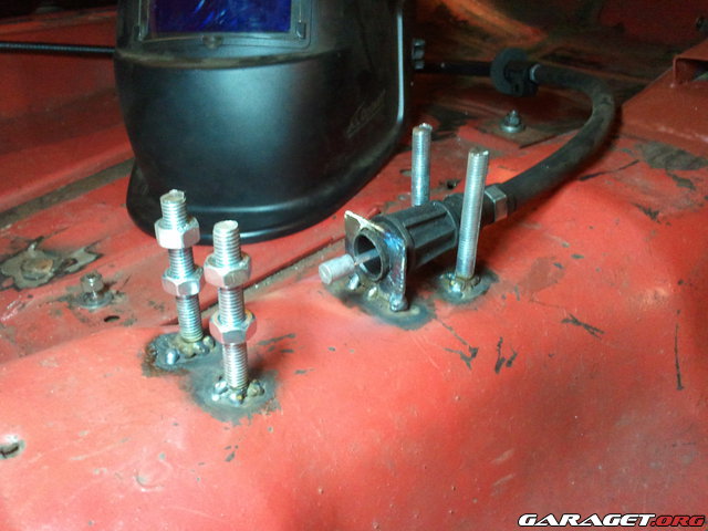

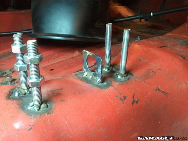

Tillverkat o svetsat dit ett fäste för handbromswire cool
https://www1.garaget.org/gallery/images/53/52942/52942-268e4f166d25e61d87d038ffa0e8fdb8.jpg
https://www1.garaget.org/gallery/images/53/52942/52942-21f9e081423b25ab36c1a2462196a831.jpg
Så bara fin svetsning kvar så erre klart smile

gillar det är bygget skarpt! smile
hur fungerar det med manuellt ventilhus på lådan? förklara gärna smile
