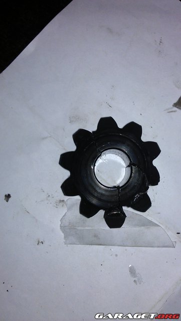

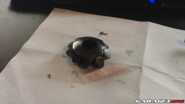

Ikväll var jag ute och kikade under baken på kärran. PGA att jag har tappat bort mina pallbockar så har jag ej kunnat jobbat med bilen. Till slut så tröttnade jag och hissade upp bilen med domkraften och gick in under. Det visade sig dock att det ej var en drivaxel som gick sönder.
https://www1.garaget.org/gallery/images/115/114170/114170-380816ca41f88301b0d8ffe28787976f.jpg
Ser ni felet?
https://www1.garaget.org/gallery/images/115/114170/114170-a419d7738d3c7cb390dfc4310aecb137.jpg
https://www1.garaget.org/gallery/images/115/114170/114170-cec7db0588edb5b97281dc9aa234dd32.jpg
https://www1.garaget.org/gallery/images/115/114170/114170-d47d62b45e87646dc0e604ef1b65ce27.jpg
https://www1.garaget.org/gallery/images/115/114170/114170-a3508d4c91507963a462b1b683f4242c.jpg
Hur byter jag denna? Måste jag riva ut båda drivaxlarna och få ut hela diffen och montera ner den i molekyler?

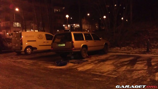

Sympatibild.
Här får jag stå och meka. Ingen el, dålig belysning och kallt som fan.

Vet inte om axelen som går genom dom två dreven är kyl/värmd på plats annars kanske du kan knacka in den och pilla dit drevet. Lättast att är att dra ur drivaxlarna och bulta lös dom fyra bulten till överfallet som håller kronhjulet så du kan med de till nåt garag eller verkstad.
