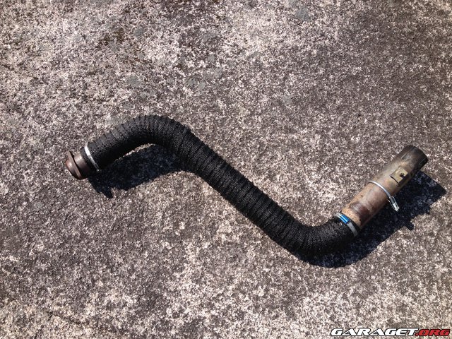

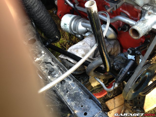

https://www1.garaget.org/gallery/images/99/98061/98061-a9653922861e12b2a9aa0ef95a34366a.jpg

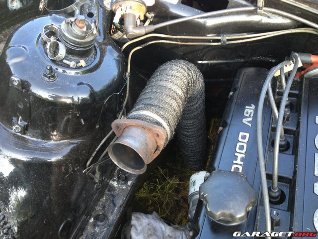

lindat in DP smile
https://www1.garaget.org/gallery/images/99/98061/98061-5496f080eeb9b7f908154d70d863a020.jpg
DP på plats igen smile
https://www1.garaget.org/gallery/images/99/98061/98061-9822d93089c7da027033f27547182e35.jpg
monterat tryckrören igen

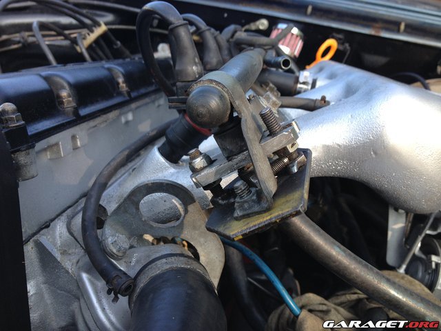

https://www1.garaget.org/gallery/images/99/98061/98061-1c87319de14e4921b5fb4934efa15f9b.jpg

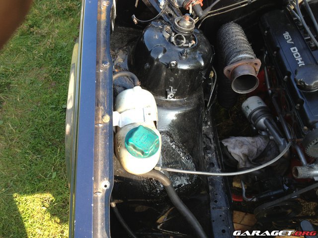

flyttat expansionskärlet..
https://www1.garaget.org/gallery/images/99/98061/98061-44f298dc06f7a56ab2d10fd64cc71710.jpg
hemma byggd adapter för BTR:en
https://www1.garaget.org/gallery/images/99/98061/98061-307e005d407f6bb66eac557668a2425b.jpg
passar in oljereturen..
men i morgon ska jag sätta ihop de sista ialf smile

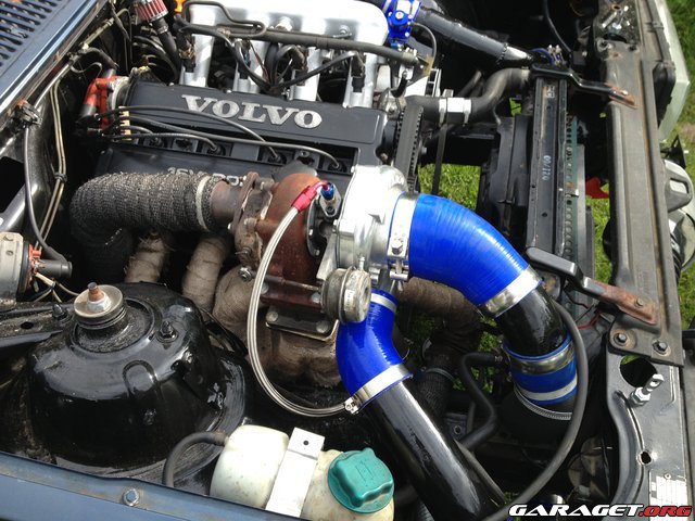

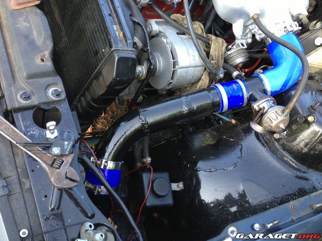

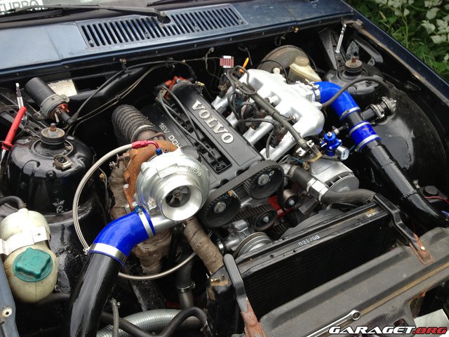

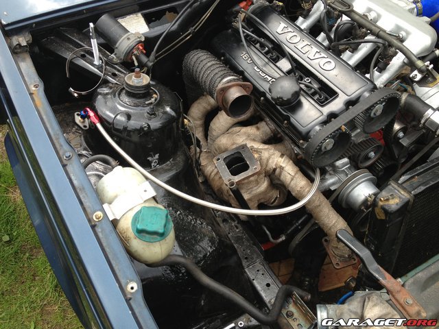

så nu är allt klart med oljetryck m.m smile
https://www1.garaget.org/gallery/images/99/98061/98061-693c978e4f7f3c7db02fa29c5d1d6c25.jpg
grenrör och oljetryck slangen påväg dit..
https://www1.garaget.org/gallery/images/99/98061/98061-54cf2899d48239995c6b096e5776c398.jpg
BTR:en
https://www1.garaget.org/gallery/images/99/98061/98061-d3f6e38fd2a0d5f7e6a310d32caaffef.jpg
börjar få ihop allt igen smile
https://www1.garaget.org/gallery/images/99/98061/98061-2cfc16cd48487568d76d0236c1f20616.jpg

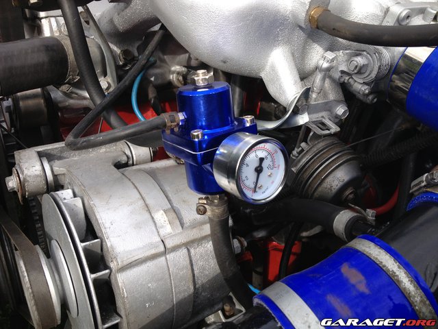

har monterat den interna WG klockan för att snabbt kunna byta ladd tongue från 1bar (externa) till 0,5bar (interna) wink
https://www1.garaget.org/gallery/images/99/98061/98061-c8b49a4dae45f0a009e25488bab5da37.jpg
BTR inställd på 4bar smile
https://www1.garaget.org/gallery/images/99/98061/98061-acf4038c8e21cb94dcae582db96622e8.jpg..

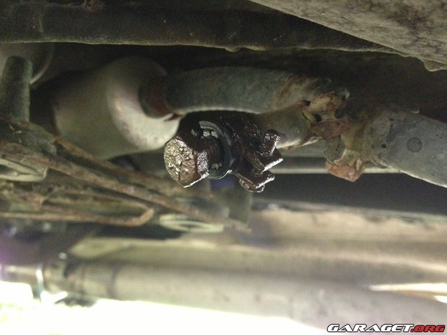

https://www1.garaget.org/gallery/images/99/98061/98061-720ccee9b774a540563b0f31639ce0d7.jpg
jävligt dum skarv på soppa ledningen...får fixa de i morgon smile
så i morgon ska fixa handbromsen, soppa läckage och börja städa ur bilen, o lite andra så grejor smile

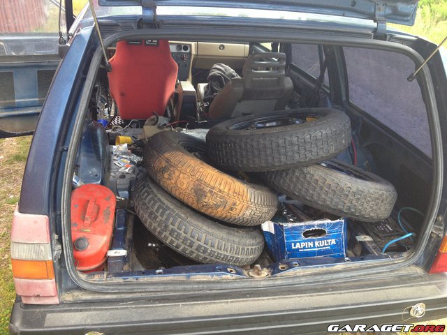

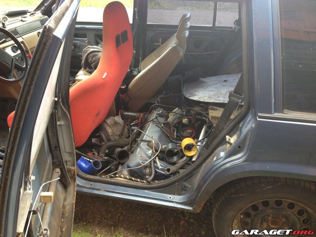

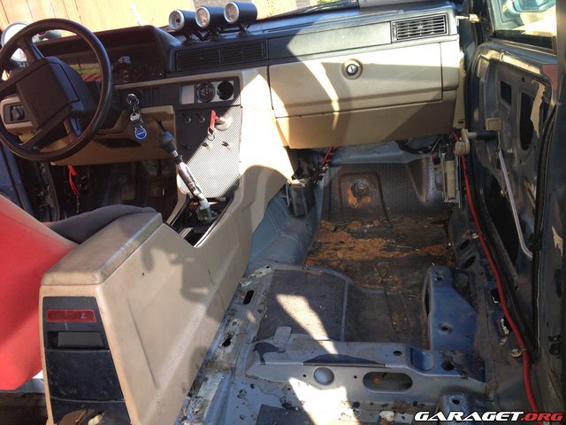

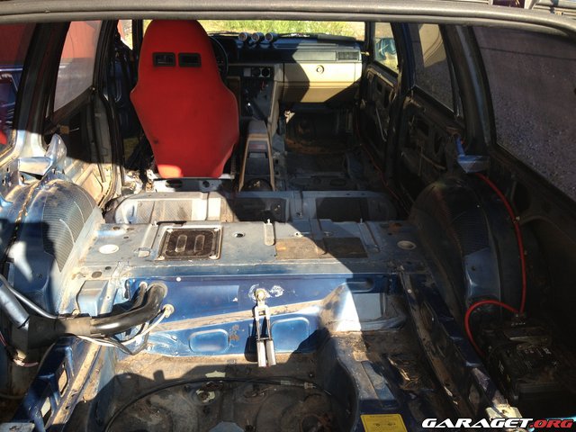

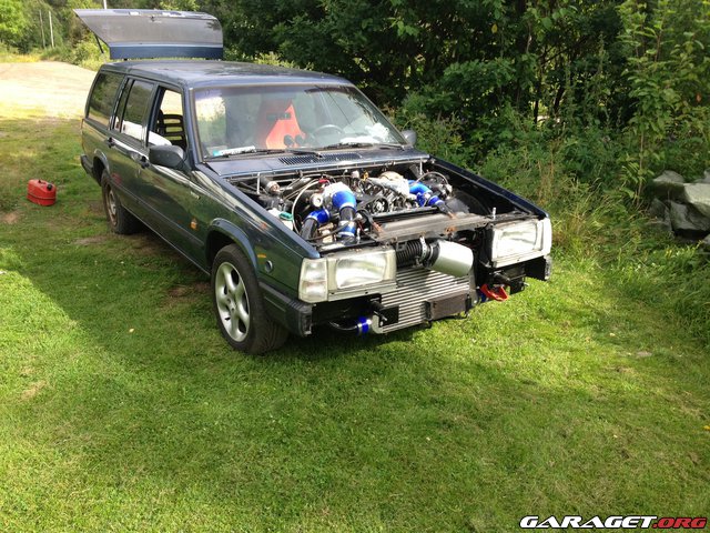

nu kommer en liten udate smile
har städat ur bilen och satt fast + kabeln, fixat bränsle läckaget m.m
nästan allt är klart förutom handbromsen, fjädrarna som håller bromsbackarna saknas hmm
och så ska ja koppla om el fläkten så jag kan starta den med en knapp samtidigt som den kan gå på givaren..
https://www1.garaget.org/gallery/images/99/98061/98061-40b10327e1ba5ea9790ab5526f58e012.jpg
tongue
https://www1.garaget.org/gallery/images/99/98061/98061-209416e31a5699db2d8d1989c8372edc.jpg
lite mycket bröte tongue
https://www1.garaget.org/gallery/images/99/98061/98061-7cbebe74d4802153b2e284aeba84a3b5.jpg
lite bättre nu smile
https://www1.garaget.org/gallery/images/99/98061/98061-5da54682837dc69ea3e056d0a617f637.jpg
nu sitter + kabeln fast och tändslutsteget m.m
slänger upp en update på lördags kvällen om hur de gick big_smile

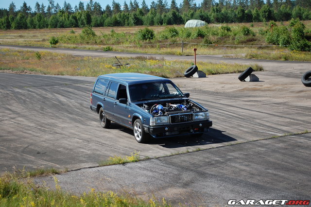

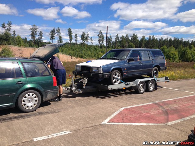

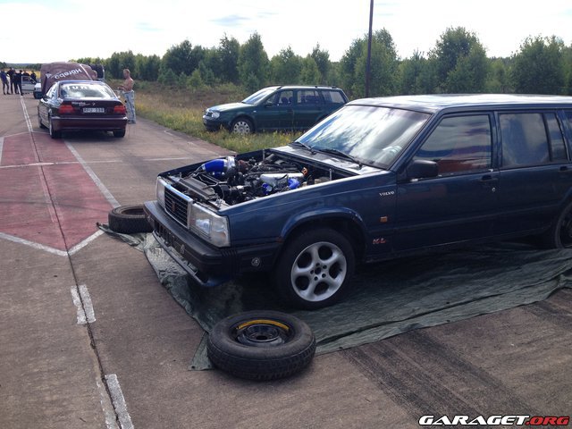

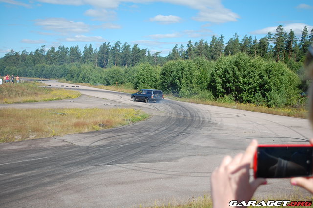

update..
nu har man provkört bilen "lite"tongue

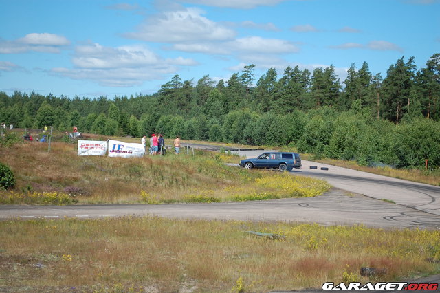

https://www1.garaget.org/gallery/images/99/98061/98061-f9705826c384489c12908bebb1e18602.jpg
i depån..
https://www1.garaget.org/gallery/images/99/98061/98061-aeb2dac3f7c56c38a9170dcf7e1abbb4.jpg
https://www1.garaget.org/gallery/images/99/98061/98061-7f9c1b7bc37760056aad62bdd64ddbfb.jpg
tongue
https://www1.garaget.org/gallery/images/99/98061/98061-ddc04b35f8b415957ecc65454b9cdefe.jpg
de går med org fjädring o odiffat tongue
https://www1.garaget.org/gallery/images/99/98061/98061-2879b98c5bc07edfa39e9cc489cfe24e.jpg
tongue
https://www1.garaget.org/gallery/images/99/98061/98061-a2a151edc333eec6bf1728c51c215829.jpg
till slut vart de att åka hemåt med trasig kolvring elle nåt...
skulle köra andra repan, o de gick ju skapligt ialf.. (bättre än första) tongue sen mot slutet så
låg ja på 3an varv stop in i sista svängen, efteråt skulle ja åka o kolla däcken och när ja stanna så kollade ja under lite snabbt o såg att de rann/droppade olja under o försökte kolla varifrån de kom.
sen så ja att vevhusfiltret va dränkt i olja+hela sidan på motorn sad så övertryck i blocket=trasig kolvring eller nått sad
dock går den lika bra som innan..!!
så får felsöka lite i morgon, bara hoppas de är nått skit fel..
kanske kommer upp nån film senare wink

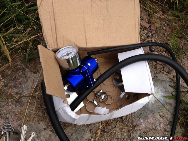

nu har ja kollat på bilen lite o kommit fram till att ja körde med alldeles för högt soppa tryck så soppan tryckes förbi kolvarna, så hade väldigt mycket soppa i oljan, och så måste ja bygga om vevhuset då den är för liten..
så sänkte soppa trycket och byte oljan o de funkar lite bättre, nu är de bara vevhuset kvar att fixa smile
så ska satsa på driftingen den 10 augusti big_smile
men ska sänka bilen innan o försöka svetsa bakaxeln wink
Gött när det är såpass enkla och billiga fel:)
Om du ändå håller på att meka med bakaxeln så se till att ta ner och förstärk momentstaget. Detta kommer du nog kröka ganska snabbt annars:)
