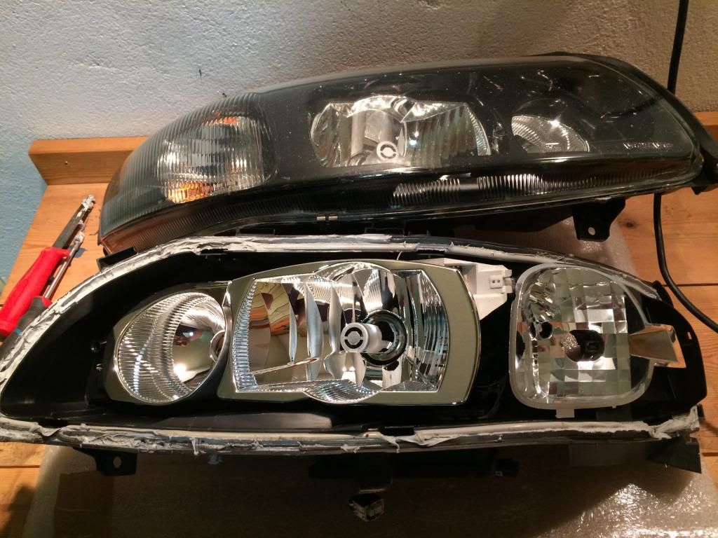

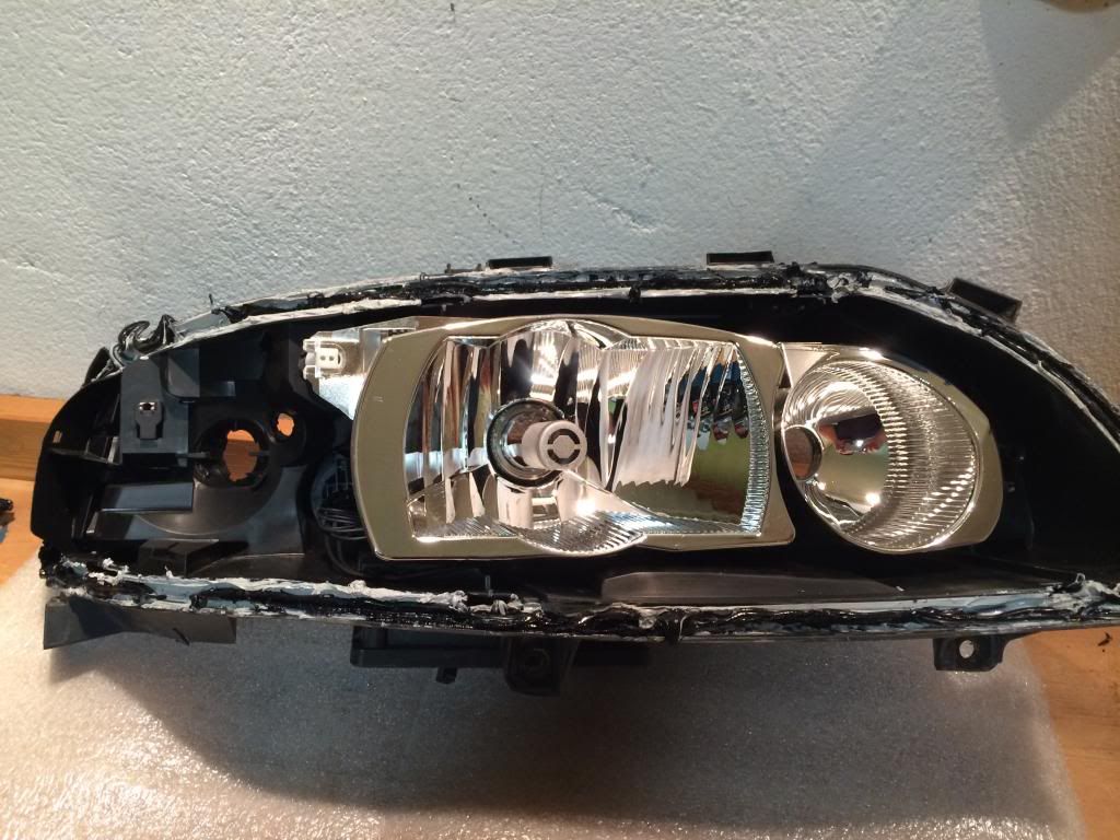

Hej alla - long time no see - men nu börjar det bli så smått dags att köra igång igen med bilen inför 2014. En fantastiskt säsong ligger nu bakom en och jag vill verkligen tacka alla som gjort allt möjligt under 2013, ingen nämnd ingen glömd, ni vet vilka ni är.
Planerna inför 2014 är nu i full gång och bilden är ganska klar vad som kommer att hända med bilen, ja tro det eller ej bilen blir kvar en säsong till, väldigt ovanlig för att vara mig men nu gå bilen in på sin tredje säsong tongue
Vad det gäller själva styling delen så är det utsidan som kommer att få sig en uppdatering inför 2014 med bl a nya fälgar och en hel del små detaljer som kommer att förändra bilen en hel del på ett självklart cleant och stilrent sätt.
Arbetet med detaljerna är i full gång och det är ingen mindre än Rille K som står för byggandet av det mesta av det, jag kommer självklart vara med i diskussionerna kring utseende mm och kommer nog att göra någon bit själv också mer om det senare.
När det gäller ljudbiten så ligger jag just nu i förhandlingar med Ljudbutiken och troligen kommer det in ett nytt märke i bilen under 2014 mer än så tänker jag inte säga just nu wink
Bygget kommer att följa spåret Sq även under 2014.
Började lite smått och pyssla med nya strålkastare som ska på till 2014.....

Det var allt för nu, får passa på och önska en God Jul helg till alla.

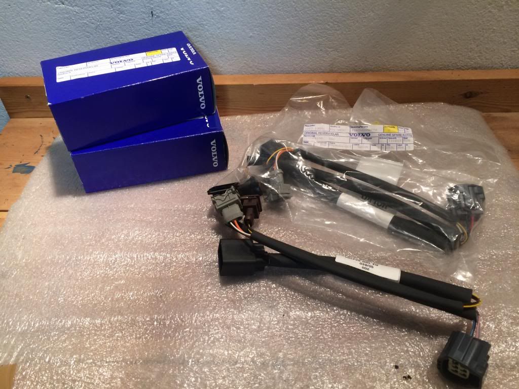

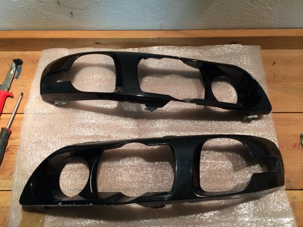

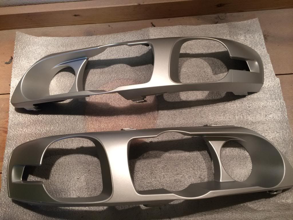

Hej igen, blev lite gjort idag med trots att jag hade bestämt att ta det lugnt under julledigheten big_smile
Var och hämtade lite grejor på Bilkompaniet i Leksand igår tongue
http://i203.photobucket.com/albums/aa273/Mange1972/IMG_0293_zpsbfe715cd.jpg
Insatserna är nu lackerade med silver 426 i tre lager, nu skall dom bara klarlackas sen skall dom monteras in i lamporna, nu förstår ni nog vad detta går åt för håll smile

Vad är kablarna till?

#516
Ser ut att vara nå adapterkablar till lyktorna smile

#517
Jo det är kablage till lyktorna.
Min fråga är dock, ska du köra med de äldre lyktorna nu och i så fall varför? yikes
Stämmer bra att det är adapter kablage till r lyktorna. Det kan man ju undra varför man vill sätta dit äldre lampor, jo, dels så lyser dom så mycket bättre, riktigt glas så dom går att hålla mycket fräschare men framförallt så kommer dom att passa in i frontbygget mycket bättre än dom gamla klarglasen samtidigt som dom börjar att bli dåliga i glaset.

Jag ska sätta nyare lampor på min från en -05:a men måste då göra om kablaget så de passar från min -04:a.. nån som vet om de finns att köpa? smile
Finns inga färdiga kablar att köpa, men enkelt att göra egna, här är en bra guide på hur du gör egan, kontaktstycken kan du köpa på Volvo.
