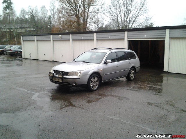

Utgångsobjektet är alltså en Ford Mondeo (Ghia) -03 2.0l á 145hk.
Lite bilder på pärlan från när den införskaffades.

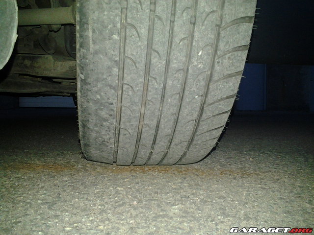

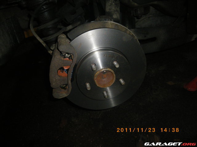

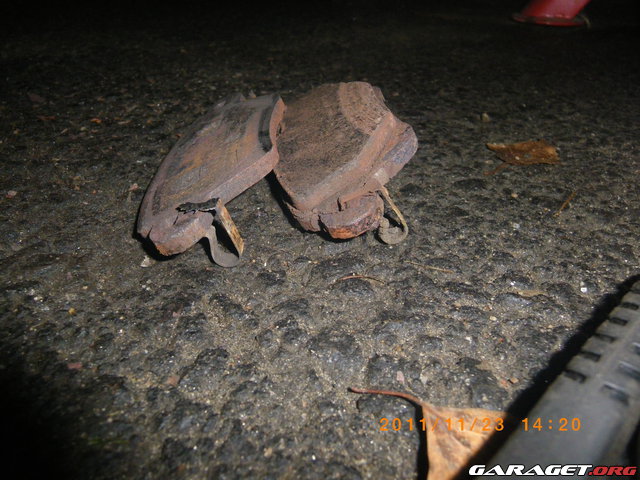

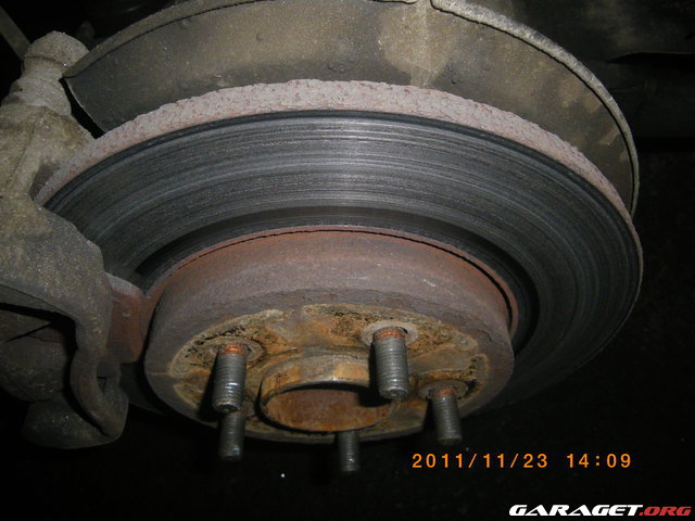

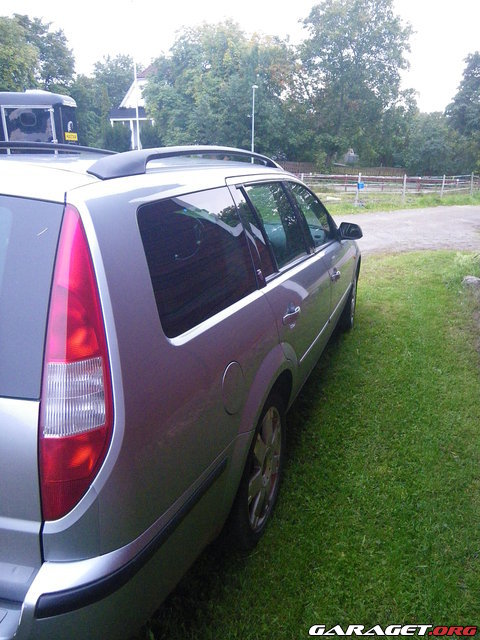

Sen har det ju då hänt lite efter det, först gav bakbromsarna upp, beläggen tog slut och skivorna var tunna som cd-skivor, nya inhandlades och oken passade på att motioneras och smörjdes upp när man ändå hade allt isärplockat. (Tjänar på det i längden så man slipper kärvande bakbromsar vilket är rätt vanligt på en bil med skivor bak, om man kärringbromsar hela tiden vill säga lol )
https://www1.garaget.org/gallery/images/103/102729/102729-667c16362a20073af51005cb80b8e95d.jpg
Som synes så var inte bromsarna i bästa skicket efter nästan 17000mil.
https://www1.garaget.org/gallery/images/103/102729/102729-aa81fb9fbfade39dbbbfa04f6d6b59e4.jpg
https://www1.garaget.org/gallery/images/103/102729/102729-d685512484677ca1db4111d6e8243ae0.jpg
Beläggen var ju inte dom bästa, skrapade rätt duktigt när man bromsade kan jag lova.
https://www1.garaget.org/gallery/images/103/102729/102729-a439a0e874e0681c50c6f12ab7d0634a.jpg
Så nu skall det fungera ett tag igen.

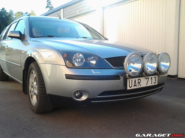

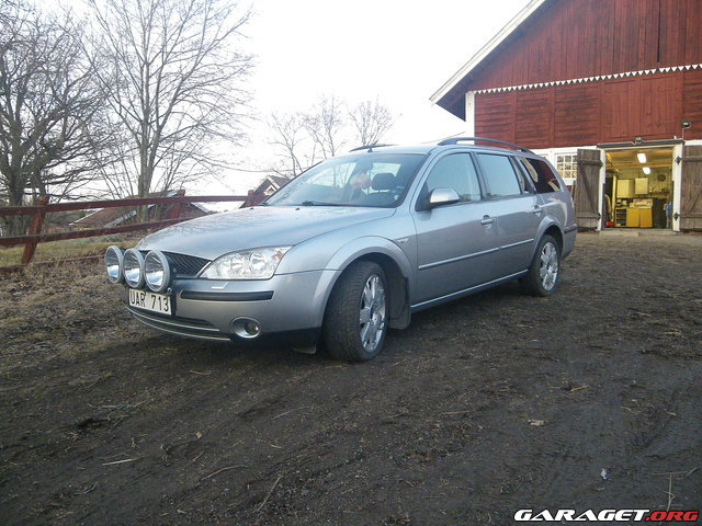

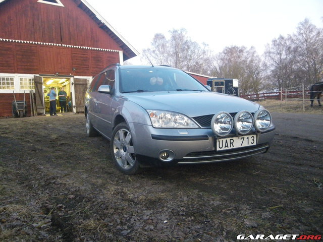

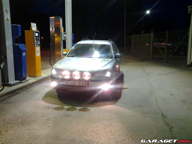

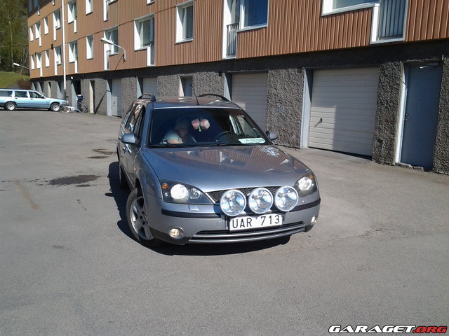

Extraljus monterades till vintern då man gärna vill se i vilken vinkel man skall plocka älgarna i.
Jag hade 2st Hella rallye 2000 som fick komma till användning som tidigare suttit på en gammal 9000 som nu mer är bland många andra saabar i bilhimlen.

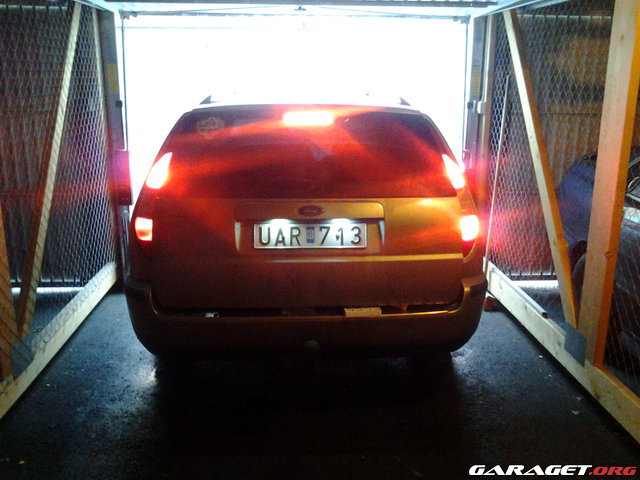

Men för att återgå till det som hänt i kväll är att jag först och främst kopplade in så man fick buss-blinkers i skärmblinkersen.
https://www1.garaget.org/gallery/images/103/102729/102729-44fd69c869c078fbedf9a534d67acb46.jpg
Stilrent big_smile Dock syns det väldigt dåligt... Får ta en bättre bild på det imorgon.

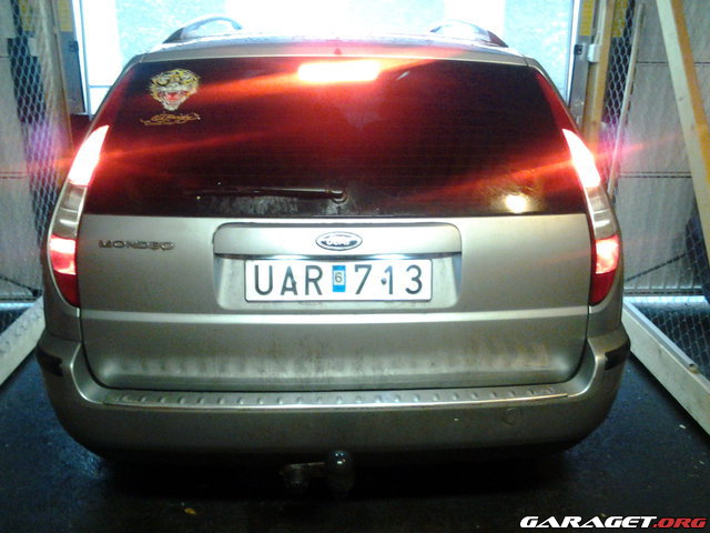

Sen börjar jag bli väldigt frustrerad på folk som inte vet hur man håller avståndet, dags för nästa process med bilen.
https://www1.garaget.org/gallery/images/103/102729/102729-8e7d8ca23f7adf2dc2386ad856b0834c.jpg
Så här såg det ut först i original utförande, bakljus 5w i dom understa och bromsljus 21w i dom översta samt i bakrutan
https://www1.garaget.org/gallery/images/103/102729/102729-32ec86ce40867c76a3de3c5cdbc3d6ca.jpg
Här ser man hur det blev efter att jag kopplat in det på högersidan, ersatta dimmbakljuset med ett extra bromsljus.
https://www1.garaget.org/gallery/images/103/102729/102729-7f0e87e7be026c614705d393462595e6.jpg
Och här har vi resultatet efter att det är färdigt, mycket enkelt ingrepp och satan vad det lyser i mörkret när man bromsar tongue Men det är meningen så att när folk ligger för nära är det bara att bromsa så dom nästan kör av vägen... Dessutom är det ju snyggt med mycket lampor tongue

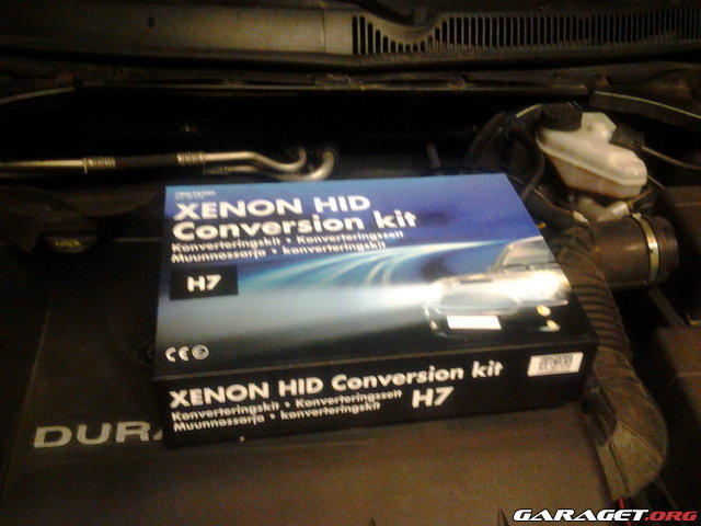

Har länge varit sugen på HID-ljus och aldrig tidigare använt det, men nu blir det ändring på det.
Var idag på Biltema och handlade diverse grejor och passade på att "prova" deras xenonkit för H7, har ingen tidigare erfarenhet av dessa, men är ju garanti på dom så bara lämna tillbaka om det inte fungerar, och än så länge så fungerar det skitbra.
Många har rekomenderat xenonkungens, men jag provar detta först.
Bild på kartongen
https://www1.garaget.org/gallery/images/103/102729/102729-f40d6178cf04ec9731fbdc25e2dce4c2.jpg

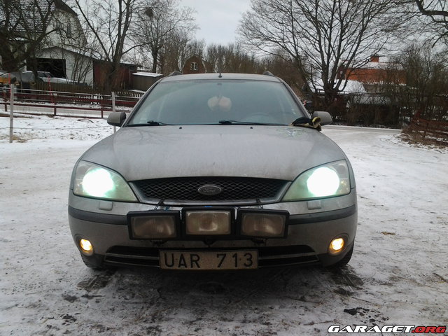

Här äntligen fått tummen ur ****** och tagit lite bättre bilder på xenonet.
https://www1.garaget.org/gallery/images/103/102729/102729-e9475d6ff30e277e0f7a11318d359317.jpg
https://www1.garaget.org/gallery/images/103/102729/102729-cc41e559bf7e7913bb49b8b043f23634.jpg

Då var det dags för mini update igen, dock hade batteriet i kameran tagit slut så kunde ej ta några bilder denna gång heller...
Men iaf, har nu kopplat in p-ljus i x-tra ljusen. Vart ett riktigt lyft för bilen.
Annars har det inte hänt alls mkt... Nummerskylten har hittat på plats i sin nya hållare på bakluckan.

Du måste ha H7R-xenonkit när du xenonkonverterar dessa, annars får du fel ljusbild, vanlig H7-sats fungerar inte.
Jag fixar din A/C, skicka PM
Privatchaufför
303 Inlägg
15 maj 2012
angående xenonet är detta inget problem då jag jämförde med en vanlig halogen lampa och ljusbilderna är identiska, dessutom så bländar det inget konstigt heller.

Efter ytterligare en arbetsveckas slut så skall det fixas med bilen, var nere på Hg Dahl's i Finspång och bokade tid för 4-hjulsmätning på bilen då samtliga däck ser ut så här:
https://www1.garaget.org/gallery/images/103/102729/102729-00dfd4554f21dfc8ce124cfdc4d47e81.jpg
Samtliga hjul är blankslitna på insidan... hmm not cool
Men funderade på att köpa 4st nya däck men skulle kosta 8000kr monterat och klart på fälg.
Vart istället att köpa nya fälgar när man ändå är i farten, men dessa kommer inte förns på fredag så ni får hålla er tills dess big_smile

Jag lovade att fixa liten bildupdate och här it comes big_smile
P-ljus i x-ljusen inkopplade
https://www1.garaget.org/gallery/images/103/102729/102729-a698f013dbd664e28f64962dc4577871.jpg
https://www1.garaget.org/gallery/images/103/102729/102729-584ff9300fcaab350bdaf534d0cbfb19.jpg
