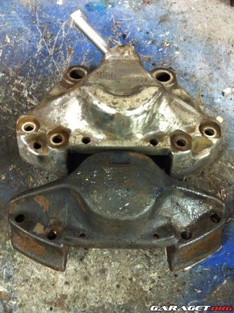

Men innan det begav sig så har oken och även skivorna blivit slipade tack vare min kära Viktor smile
Nu ska det målas svart!
Lite skillnad wink

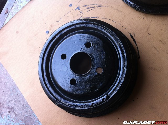

Då ligger de på tork i väntan på nästa lager smile

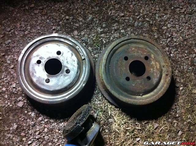

Trummorna är nu slipade och även de är redo för den svarta färgen. Oken ska få sig en ny omgång då all färg lossnade när vi i går skulle få ut ena kolven, bra planering där! Blev att använda tryckluft och tillslut lossnade dem. En skiss på rotslagningen vänster fram har påbörjats och i går började jag se över tanken lite, tog bort ena stänkskärmen och borstade fram alla skruvar/fästen. I kväll så ska vi försöka öppna tanken för att få en liten insikt och tömma den på det klägg som finns där i.
Lite skillnad;
https://www1.garaget.org/gallery/images/157/156442/156442-01447c213f8ca1c34236456be9fe0274.jpg

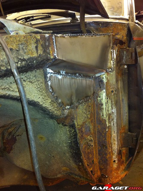

Så var det dags att göra en djupdykning in i garaget. En Opel kräver tålamod har jag märkt. Något som inte syns förrän det skrapas lite på plåten är rosten. Suck. Rosten biter sig fast över allt, men lite charmiga är bilarna ändå.
När skärmen plockades bort såg ju hjulhuset ut så här.
https://www1.garaget.org/gallery/images/157/156442/156442-ab8146c2a7114dbd82039e017f62d6ef.jpg

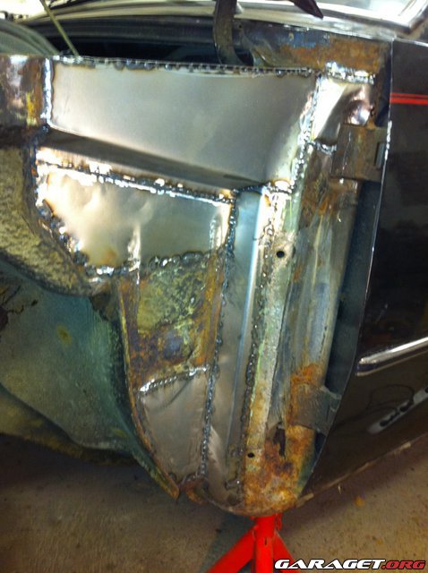

Vi har nu byggt upp balken fram till dörren. Plåten inne i motorrummet är också bytt. Ett flertal hål i hjulhuset lagades upp. Så nu är allt klart för att täta alla skarvar med karosseritätning. När det är klart sätter vi tillbaka skärmen igen. Vi migsvetsar allt och haft vanlig karossplåt 0,7mm.
plåten till motorutrymmet
https://www1.garaget.org/gallery/images/157/156442/156442-dd5190237e60a8e3d10afc6efcdc9b46.jpg
Efter
https://www1.garaget.org/gallery/images/157/156442/156442-2574b69c33ae5159cd55ef4508c21939.jpg
Andra kvällen så var det dags att gå på balken som blev en kopia av det tidigare (såklart)
https://www1.garaget.org/gallery/images/157/156442/156442-b03eee119b595c4619a4ba8d89447998.jpg
Lite skillnad blev det allt!
Nu ska det som sagt tätas, grundmålas och nån tunnare underredsmassa ska läggas innan skärmen åker på igen.
