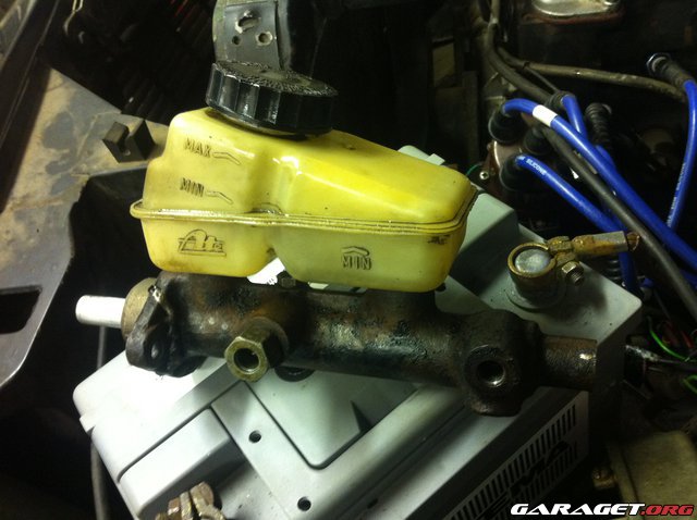

Bilen startar! Har ett videoklipp på detta men lyckas tyvärr inte få in det här!
Har bara att problem kvar och det är huvudbromscylindern. Beställde en i från skruvat.se men denna passade tyvärr inte inte alls! Så nu efterlyser jag ifall någon har en liggandes hemma och skräpar just en sådan.

Tyvärr så har behållaren spruckit.
130 Inlägg
28 juni 2012
#108
Okey! men jag har en hel behållare, så då borde det vela funka iallafall? big_smile

ja det är bara att byta koppen smile

Hej hej!
Beställt en huvudbromscylinder i från skroten på öland nu och fick ett ett bra pris med frakten troligtvis så landar den här hemma om några dagar så då är det bara att hålla tummarna att denna ska passa annars så är det bara att leta vidare. Hoppas bara att jag får ut och åka något med kärran nu i sommar!

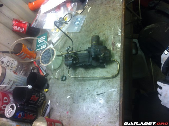

Denna Opel är ett ständigt gnagande i mitt huvud och nu ber jag verkligen om hjälp för att få igång bil skrället!!!
Den nya bättre begangnade huvudbromscylindern hjälpte inte till ett dugg så problemet kvarstår tyvärr! Tänkte försöka gå in på det lite mer noggrant här ihopp om lite hjälp!
Jag har inget tryck i bromsarna varken fram eller bak, det bubblar i huvudbromscylindern och jag har provat med nya packningar och olika cylindrar med problemet kvarstår. Ledningarna har blåsts med tryckluft och har luftat bromsarna efter handbokens instruktioner!
Just nu så är det ända stället med tryck på ( och då menar jag verkligen TRYCK ) är nippeln som är placerad i motorutrymmet. Tankarna nu går på att:
1: prova flytta över de nyapackningarna i den bättre begangnade cylindern, har någon packning hamnat fel??
2: hitta en liten box där tydligen det kan sitta någon form av säkerhetsåtgärd som kan slagit i från ( något tips jag snappade upp av en mekaniker, förstod inte riktigt vad han menade men....
3: kan det vara bromsförstärkarna?
4: byta hela bromssystemet till något helt annat..
Finns det några idéer???

Det kan vara packningarna i huvudbromscylindern, eller själva huvudcylindern själv. Skulle det vara läckage vid något hjul skulle det synas var vätskan kommer ut.
Och du har provat med flera olika huvudcylindrar?

#116
låter som om själva stången e skadad då trycks bara vätskan runt. Det man ska akta sig för vid luftning e o trycka bromspedalen i botten då kan kolven i huvudbromscylindern skadas.  Låter som att ngt dyl har hänt då du inte får tryck utan de bara bubblar i behållaren sad

#117
Har du bromsregulator för bakre kretsen? Dom kan bete sig lite lustigt...
Vad jag ställer mig frågande till är hur du kan lufta bromsarna, men inte få tryck i dom? Kan du lufta bromsarna måste  ju bromsvätskan ta sig hela vägen ut. Kommer vätskan ut ur huvudcylindern då du pumpar så ska du få tryck! Det sitter inga backventiler i systemen på de gamla Oplarna vad jag vet, bromsregulatorn för bakre kretsen är det enda som skulle kunna strula, men då ska du ha tryck fram.
Enda alternativet då är att HC'n läker, men har du provat 2+ sådana med samma fel så är de ju konstigt också..
Hur känns pedalen? Svampig, eller går den lätt hela vägen ner i botten, tar den verkligen stopp och känns som en normal bromspedal Ska kännas?

Tack för tipsen!
efter lite eftertanke och tack vare era tips så kommer det att provas att gå "förbi" broms förstärkaren någon gång nu i veckan för det är i den nipeln som det kommer mest luft i från och känslan är att den har blivit igen satt och då går luften tillbaka till behållaren igen.. det är en idé iallafall!

PROBLEMET ÄR FUNNET!
Denna lilla historia är det stora mysteriet!
https://www1.garaget.org/gallery/images/157/156442/156442-eb9f9d6e3b86b03050388dca6a82e0fb.jpg
bromskraftregulatorn är helt enkelt trasig, jag tog helt enkelt med den till en av verkstäderna som vi har genom jobbet och han fick ta sig en titt på den, han lyckades även att hitta en ny från skroten som ska köpas i veckan och sedan ska det inte längre vara några problem med bilen! Han går även mycket bättre utan ventilknack och andra missljud så sen är det bara på med hjulen och rulla till besiktningen smile
