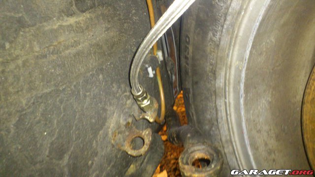

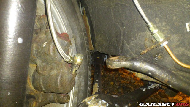

Vad är de här?? 260mm skivor och abs? Vad jag fattat ska alla som har abs ha 280/287mm skivor och girling ok... Jag har istället 260mm skivor och bendix ok...
http://i60.tinypic.com/iml1kp.jpg
Bendix ok. Känns inge kul att renovera dessa. Oken är okej, en som saknar damask. Men en renoveringssats kostade rätt mycket endå och dom går lätt. Får duga iår iaf men med nya belägg bara.

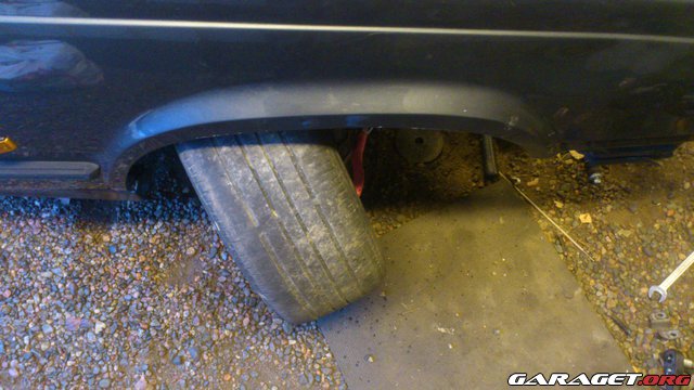

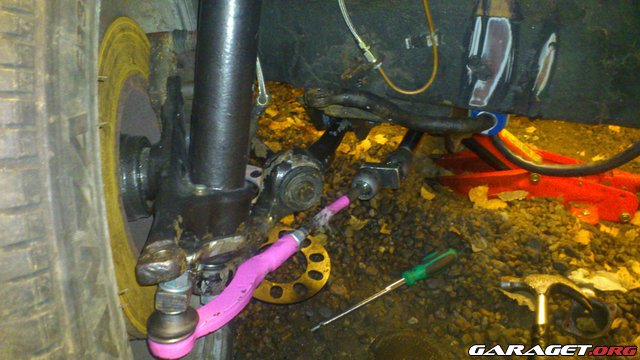

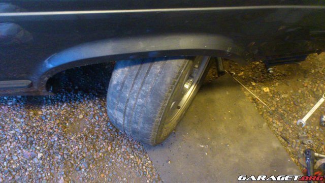

Dom två problemen till att kunna styra mer ändå. Staget till bärarmen, balken fram och krägningshammaren tar i.
http://i62.tinypic.com/2zydhtj.jpg
http://i57.tinypic.com/zurvwp.jpg
Orginal vs max utan att bygga om bärarmarna.
Vet inga grader, ska mäta i helgen smile Första steget blir iaf att öka styrvinklaran och ändra till parallell steer.
http://i59.tinypic.com/2yjyecz.jpg
Blir en del mer iaf smile

Hur många graders styrvinkel satsar du på? smile
Turbo?
440 Inlägg
13 februari 2014
#230
Ingen aning faktiskt, har sett att andra lyckats få runt 50-52 grader smile så om jag får de i parallell steer så är jag nöjd.
Orginal ska va ca 35/45 grader vad jag förstått smile

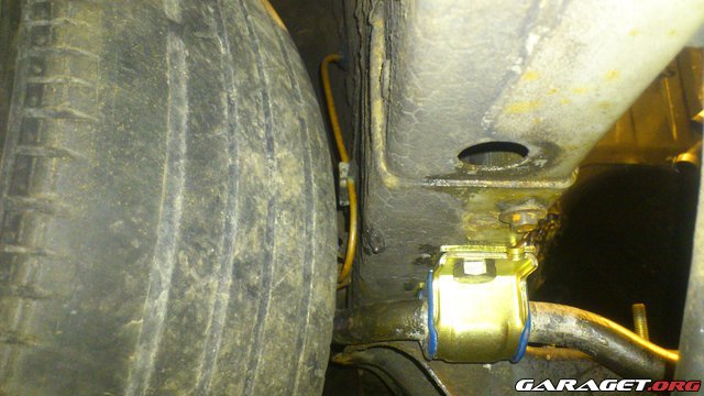

Gamla krängningshammaren vs 24mm ifrån 960 smile
http://i61.tinypic.com/t06b0z.jpg
Lite skillnad smile

45 grader parallel steer får duga, går att justera mera sen om man vill. Har ju bara kört med 35 grader förut så de borde ju bli lite skillnad smile
http://i61.tinypic.com/97s560.jpg
Test biten som verkar funka utmärkt, har ingen bra gradskiva att mäta med, men de som jag mätt har varit 45 grader. Så de verkar vara parallel steer nu smile
Har beställt riktigt material jag ska bygga dom riktiga i, förlänger även nere vid spindelleden så man motverkar bump steer och geometrin blir rätt eller bättre iaf.
http://i58.tinypic.com/34rhor8.jpg
Finns lite grader till att hämta innan det tar i balken om vill, men börjar med 45 grader, tröttnar jag så får jag justera sen smile
