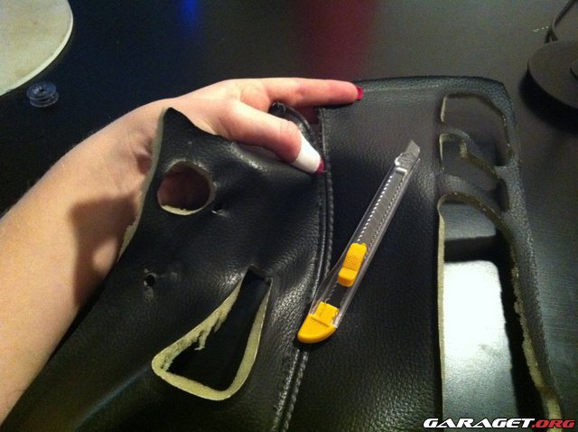

Började med att plocka ner vinylen på dörrsidorna.
För att kunna få en mall på denna så fick jag sprätta upp den söm som fanns original.

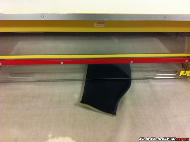

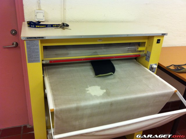

För att kunna få en så bra mall som möjligt gick jag ner till tvättstugan och manglade bitarna.
Kan ju inte använda strykgärnet för då hade vinylen smält då det är plast!

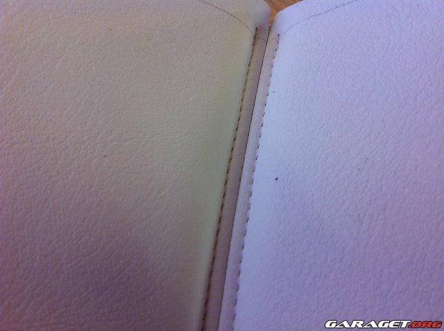

https://www1.garaget.org/gallery/images/63/62377/62377-299d5452e865457483c959a1ec7a9a3d.jpg
Såhär bra blev sömmen!

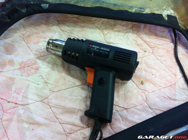

https://www1.garaget.org/gallery/images/63/62377/62377-a7b2727853b5f8076d7f8908bc063517.jpg

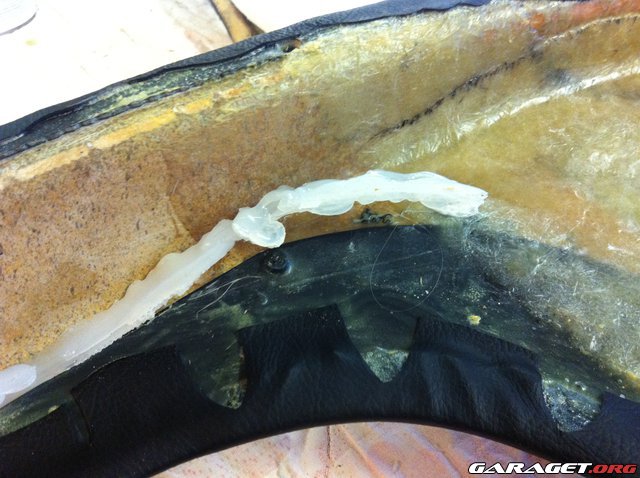

För att dela dörrarna bak, använde vi oss av värmepistol. Förra årets limning av smältlim. 2012-01-11

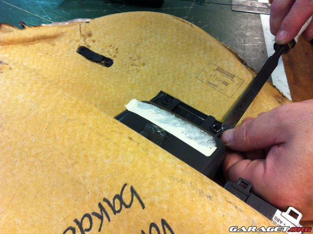

Sedan lossade vi på handtaget som sitter fast på baksidan av dörrsidan. Lite knepigt var det allt!
2012-01-11

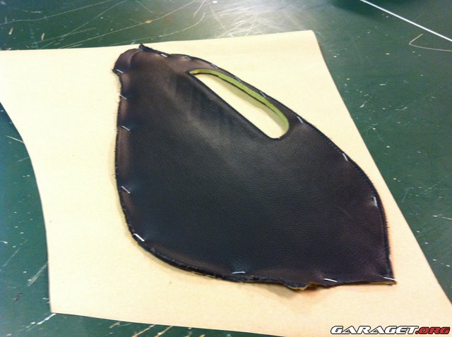

Eftersom att det inte finns någon mangel på Idé Söm så häftade Hans fast vinylen i bordet för att kunna få en sådan bra mall som möjligt.  Mycket bra teknik!! heehe!

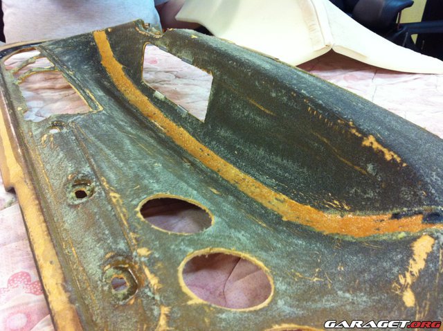

https://www1.garaget.org/gallery/images/63/62377/62377-4887edfe213072092fd16ccfbccdba9c.jpg

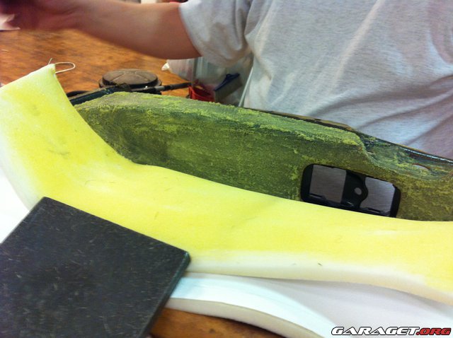

För att den nya poletern och limmet ska fastna är det viktigt att dörrsidorna är så fria från gammal skit som möjligt. Vi använde oss av en fickkniv för att skrapa bort så mycket som möjligt.
Detta är en av framdörrarna.

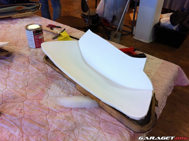

https://www1.garaget.org/gallery/images/63/62377/62377-79ecea3a2384a37dfa52d23101031454.jpg

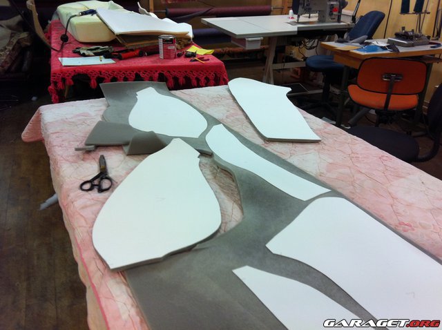

Bitarna har klippts ut och ska nu fästas på den nya poletern. Poletern är 10 mm tjock. Vi limmar på dem med hjälp av ett spraylim specialicerat för just vinyl och poleter.
Bitarna klipps sedan isär.
2012-01-11

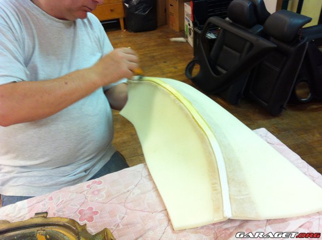

När sömmen är sydd limmar vi först fast den delen med sömmen. Då den är viktigast att den faller på rätt plats. Den är inte töjbar och kan inte regleras i efterhand. Bilen visar framdörrarna.

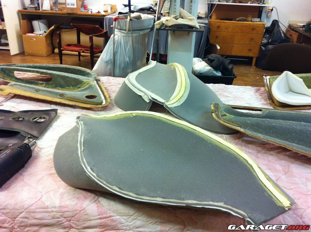

När sömmen till bakdörrarna är sydda. De är dessutom limmade och väntar på att torka en stund innan de limmas ihop med dörrsidan.

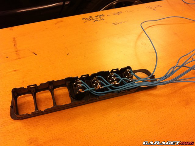

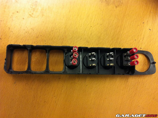

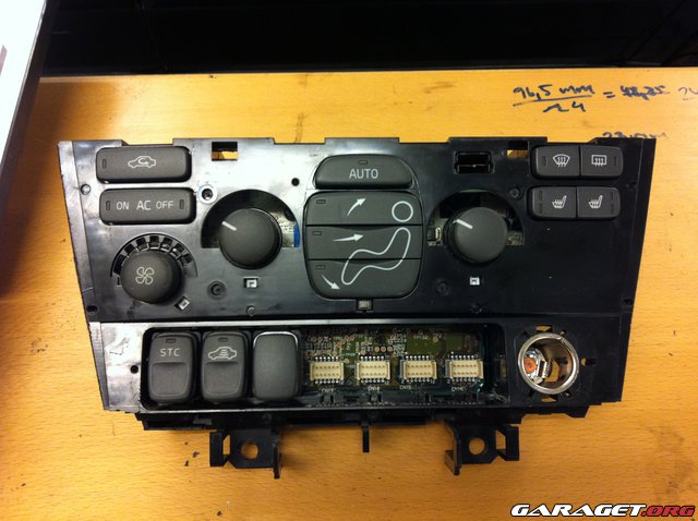

Började plocka ner klimatanläggningen för att kunna fästa knapparna till slutstegen snyggt.
https://www1.garaget.org/gallery/images/63/62377/62377-b72193f6e8edacf12e0ce4fe6006dd73.jpg
Mycket tålamod behövs för att inte gärna kasta den i backen wink
https://www1.garaget.org/gallery/images/63/62377/62377-db7e1b500802f337db6b64ec8b5135f4.jpg
Insåg snabbt att det inte gick att använda sej av kabelskor då det inte finns så mycket plats över bakom knapparna.
2012-01-14

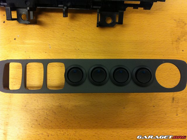

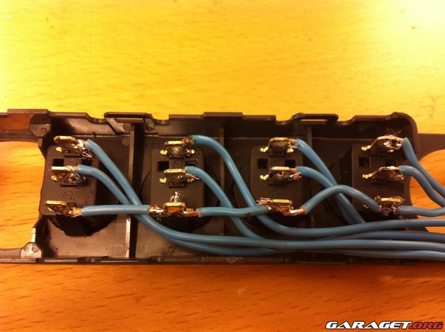

https://www1.garaget.org/gallery/images/63/62377/62377-b8a639c1cdc0283dec995b5e65d4f395.jpg
https://www1.garaget.org/gallery/images/63/62377/62377-23e4e1c2cbe6e381d806293773fb9ab7.jpg
Så jag fick löda dit dem. Mycket roligt. Fick Rogga till hjälp att hålla när minus skulle lödas fast.
2012-01-14
https://www1.garaget.org/gallery/images/63/62377/62377-087b8c65ba5c795ffcc572b85553e676.jpg
Knapparna köpte jag självklart på Mekonomen. Eftersom att vi inte har de blåa dioderna hemma så fick jag beställa dem. Men självklart värt det. Eftersom att det inte har tillverkats någon annan knappsats än denna eller den med plats för alla knappar så får jag helt enkelt nöja mej med fyra knappat till sex stycken slutsteg.
Så främre slutsteg drivs senare på en knapp, bakre och den för bagageluckan drivs på en gemensam knapp. Sen får basarna varsin knapp!
2012-01-14

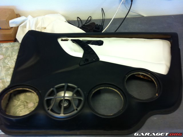

https://www1.garaget.org/gallery/images/63/62377/62377-3e9de0e5d569871aaefe8d0380ec0ea4.jpg

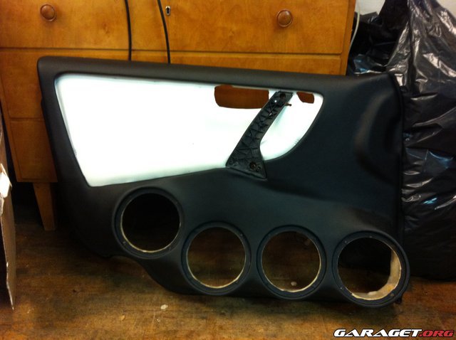

Något sådant här kommer det blir. Nu är den limmad. Handtaget och listen är ju inte monterad ännu.
https://www1.garaget.org/gallery/images/63/62377/62377-27e40bd5ec368ff3df802c12ae377597.jpg
Så kanske det blir den med högtalarna big_smile
