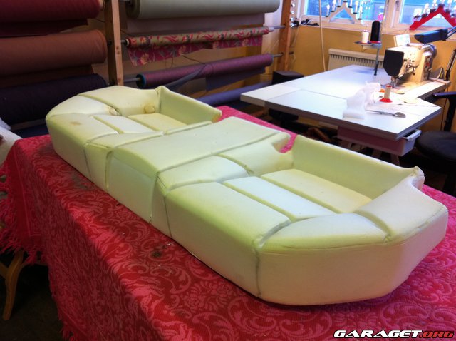

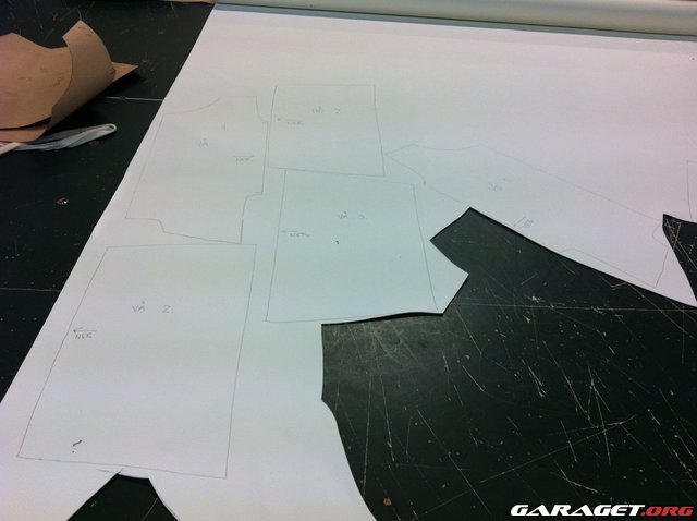

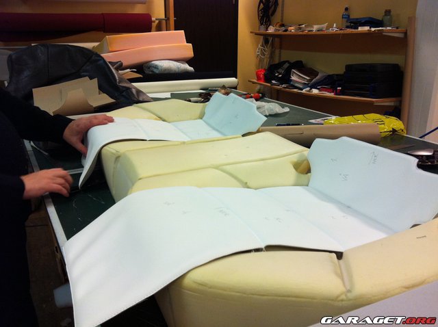

Dax att göra mallar till baksätet. Börjar med sittdynan. Originalsätet delas.
2012-01-17
https://www1.garaget.org/gallery/images/63/62377/62377-68c1ffb50b470e595cbb2dccde10f09b.jpg
Alla skenor sparas. De ska monteras tillbaka på den nya sedan. ,

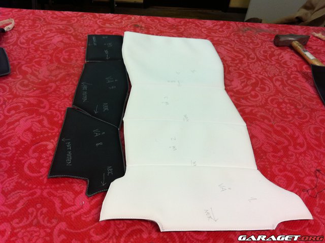

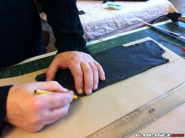

https://www1.garaget.org/gallery/images/63/62377/62377-d63a3da1fb8a3dd49384cc56dbfb87a6.jpg

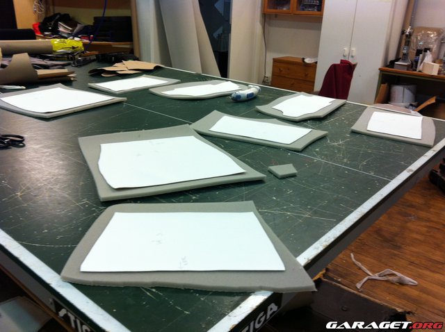

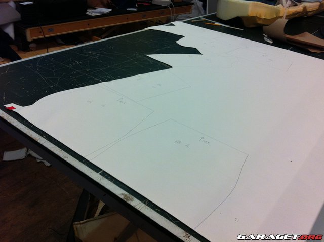

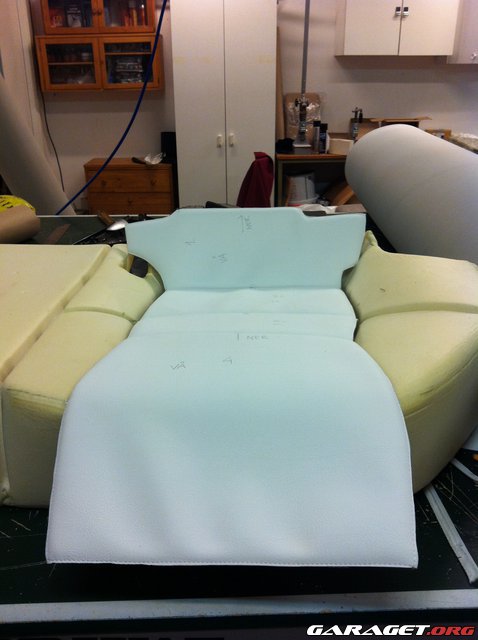

Originaldelarna häftas ihop med pappret som ska bli mallen i bordet och sedan ritas ut. Mallen blir sedan namngiven och jag skriver även på den vilken färg de ska bli.
2012-01-17

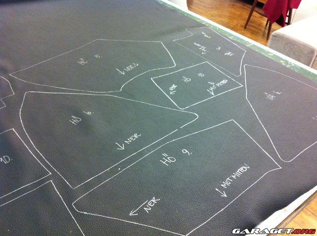

https://www1.garaget.org/gallery/images/63/62377/62377-71f9366a842a2ada59f6cb7ebd56ad60.jpg

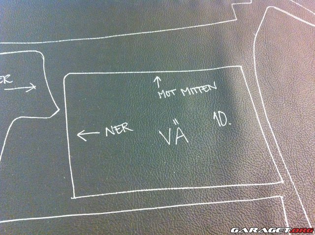

Sedan ritar jag ut alla mallarna på vinylen. Självklart de bitar som ska bli vita på vit vinyl. De ritas även på rät sida för att de sedan ska sys ihop med polyeter.

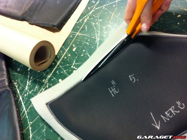

Bitarna passas sedan in på polyetern. Lämnar lite sömsmån.
https://www1.garaget.org/gallery/images/63/62377/62377-e5170f489c4ecc497a36856d9a7fcacc.jpg

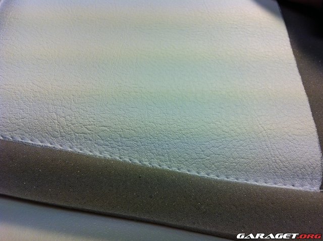

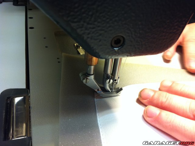

Hans syr sedan på polyetern på vinylen så nära kanten som möjligt.
https://www1.garaget.org/gallery/images/63/62377/62377-35d88a941be65f8799b0a3f3c986247a.jpg
Bra det blev va!?? Han e duktig :)

https://www1.garaget.org/gallery/images/63/62377/62377-538f09b4a421bf467d2f12e88e96a84c.jpg
Gamla klädseln är av!
https://www1.garaget.org/gallery/images/63/62377/62377-69ba4b61dbb701c8681aefe4aab4ee5a.jpg
https://www1.garaget.org/gallery/images/63/62377/62377-3ef28cb2330da03afb37022c9fb8df9f.jpg

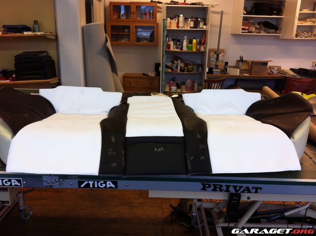

Svarta bitarna målas på vinylen och markerar smile
https://www1.garaget.org/gallery/images/63/62377/62377-f87cfac38d787ac1f514153b0bdb39f4.jpg

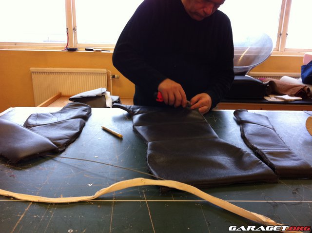

Efter att alla delar är ihop sydda med polyetern så klipps de!

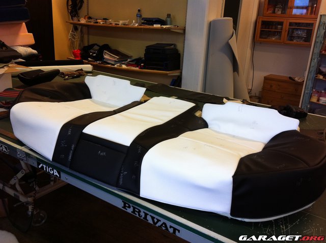

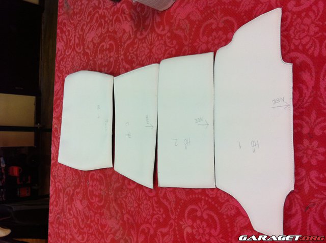

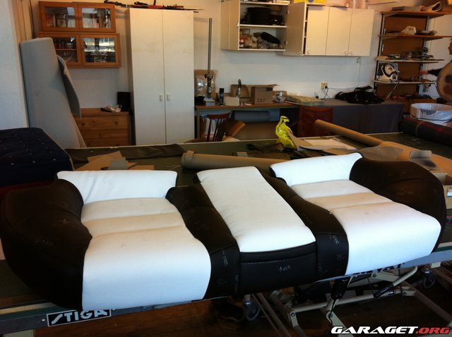

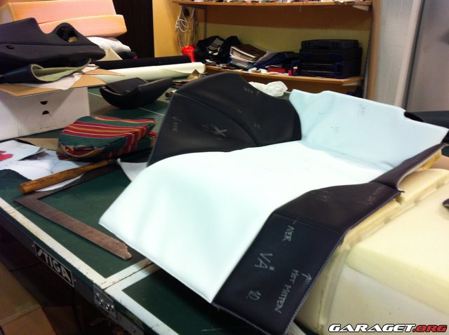

https://www1.garaget.org/gallery/images/63/62377/62377-914d1d4a80a59ae912d89f6b2936496e.jpg

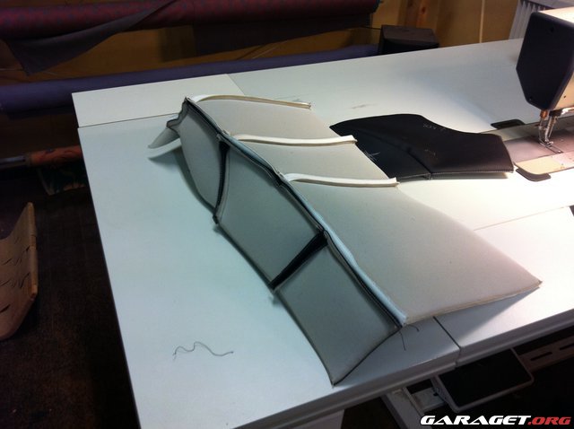

Bitarna sys ihop. 2012-01-17
https://www1.garaget.org/gallery/images/63/62377/62377-f72df5fcf78994622406db5e21b9ceed.jpg
https://www1.garaget.org/gallery/images/63/62377/62377-758f4bb35c442d11a76a24c95cc0ea20.jpg
Sen passas de in på sätet så att de faktiskt är rätt och passar smile
https://www1.garaget.org/gallery/images/63/62377/62377-9c5fc86acecab65525dda033f52091fd.jpg
Ytterligare delar passas och sys fast. Nu bara svarta delar...!

https://www1.garaget.org/gallery/images/63/62377/62377-56e71ed383c59498d48a2c236bd5b2a7.jpg
Ena sidan klar.
https://www1.garaget.org/gallery/images/63/62377/62377-5aaf0509bc4392ef351fe3cbec8bb0ef.jpg
Såja, bara sidorna kvar!
https://www1.garaget.org/gallery/images/63/62377/62377-cccc06c193d92a22947c5be362d6d112.jpg
Det blev bra passform såhär långt iaf. Får se nu när den ska fästas också.

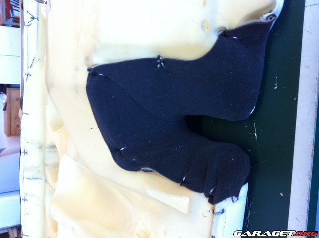

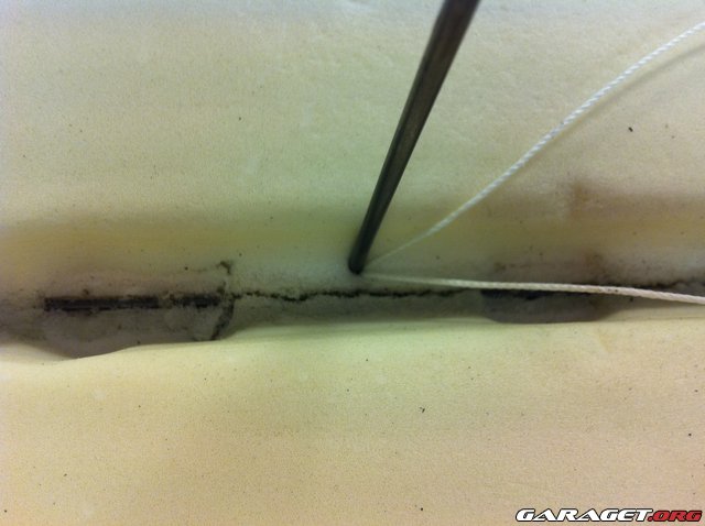

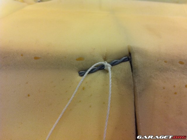

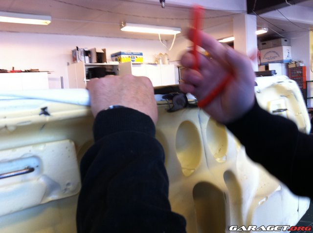

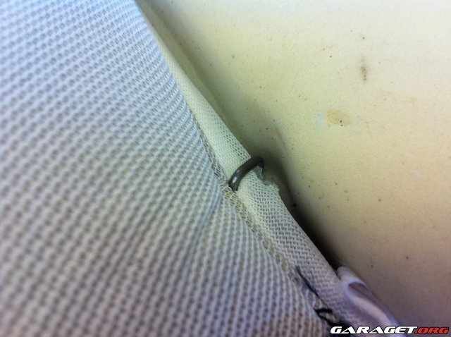

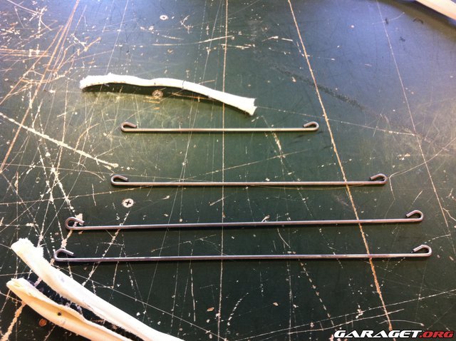

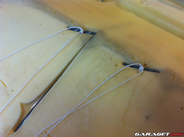

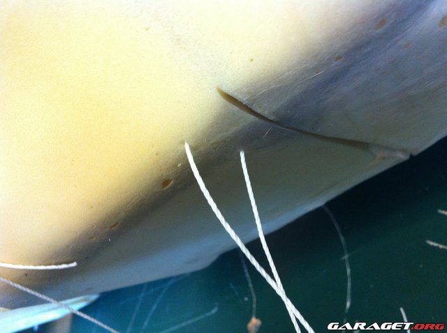

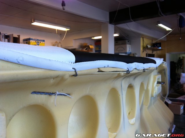

För att skenorna som är i sätet ska sitta ordentligt överallt så måste de fästas om på de ställen som den släppte när vi plockade loss originalklädseln.
Detta gör vi genom att fästa en skena på baksidan där vi spänner fast starkt snöre. Jävligt krångligt att förklara. Hoppas att bilderna ger lite inblick i det iaf!
https://www1.garaget.org/gallery/images/63/62377/62377-20bc2342918a963c373a19f702c6f5f8.jpg
Här ser du skenan, eller ja. Den är där nere i skummet iaf!

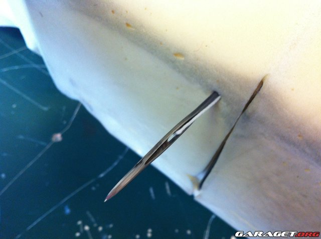

https://www1.garaget.org/gallery/images/63/62377/62377-9879c452fdf9844ebedaccdc951c95c2.jpg
Nålen sticks ner tillsammans med tråden. Såklart för att tråden ska komma igenom!
https://www1.garaget.org/gallery/images/63/62377/62377-958156d8d1d424153cadebacae8227b0.jpg
Tråden är igenom med båda sidor.
https://www1.garaget.org/gallery/images/63/62377/62377-3a4993e2ede6e65a43c67a45c3e1e4ce.jpg
Knyts fast på en skena med ordentliga krutar tongue
https://www1.garaget.org/gallery/images/63/62377/62377-8124f056a3a27feffd2e0be52a4946b1.jpg
Två klara!

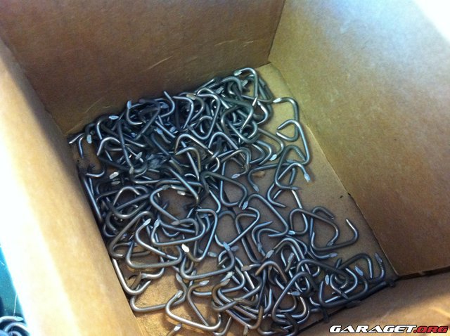

https://www1.garaget.org/gallery/images/63/62377/62377-b4172e57b4685274b9959ef044d63e94.jpg
Baksätet fästes med dessa.
https://www1.garaget.org/gallery/images/63/62377/62377-f3afd0f287c977257b732eb985a41703.jpg
Såhär ser de ut när de sitter fast.

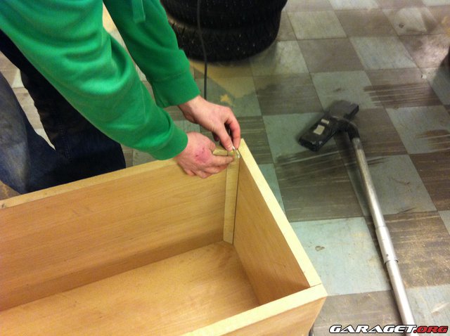

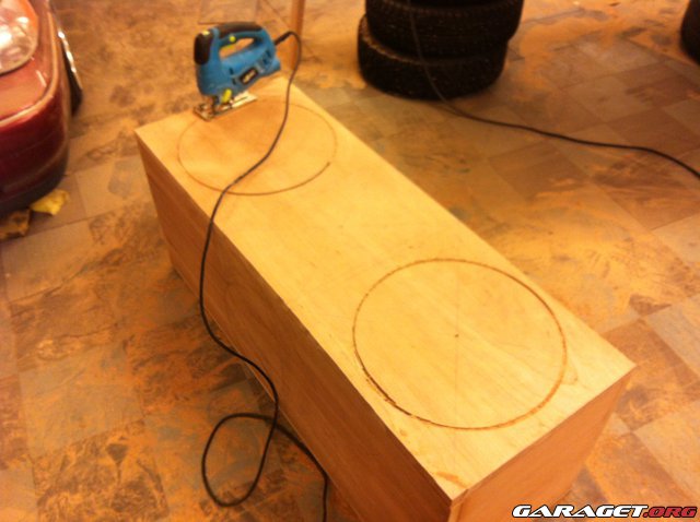

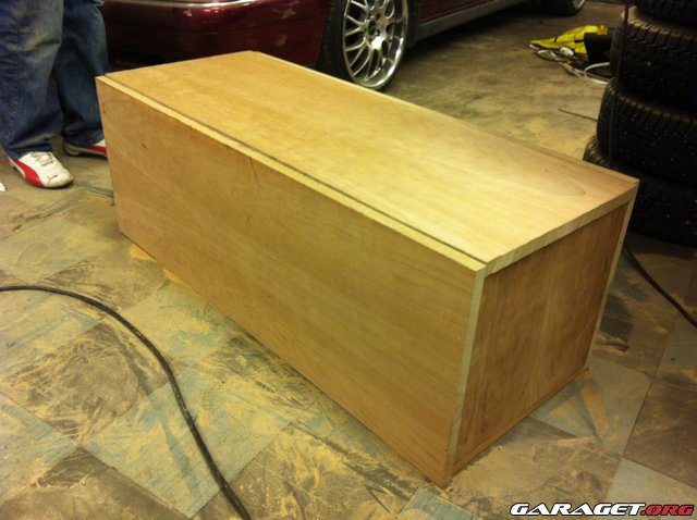

Eftersom att jag inte har den möjliga kunskapen att göra en låda som spelar över 140 dB så anlitade jag bästaste Stickan till detta.
Vill inte heller få flisor i fingrarna (tjej vet du) så Stickan har gjort hela lådan big_smile
En miljon tusen TACK!
https://www1.garaget.org/gallery/images/63/62377/62377-540fca8b05a6ebd1a67fbacde5f9bfe3.jpg
https://www1.garaget.org/gallery/images/63/62377/62377-7bf44883f6a9d0a8827f1a06bdd43e4e.jpg

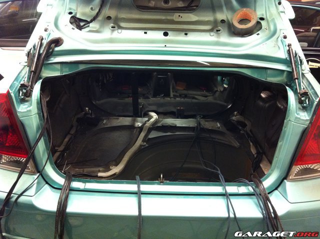

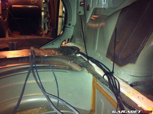

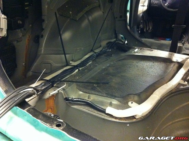

Och eftersom att jag höll på att bränna upp hela bilen i höstas så får Rogga fixa det dära med kablar...
https://www1.garaget.org/gallery/images/63/62377/62377-f0954407ba460879009cccbbd6fb591a.jpg
https://www1.garaget.org/gallery/images/63/62377/62377-b3973651ebcd019ecb95becae0019e20.jpg
https://www1.garaget.org/gallery/images/63/62377/62377-c5e4910c9bae40f662985530e23e8cd2.jpg
https://www1.garaget.org/gallery/images/63/62377/62377-e5e46e1cac6de629974cec4db5b01834.jpg

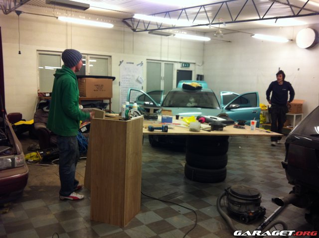

Tackar även Anders för den otroligt roliga körningen tongue (Snaaaart får du köra din bil)
https://www1.garaget.org/gallery/images/63/62377/62377-675e4fc81f28c41d08f9f0b50895354c.jpg
https://www1.garaget.org/gallery/images/63/62377/62377-0532a4198cad4414b50fbef7004e8caf.jpg
Sluta tjôta och jobba med er gubbar! <3
