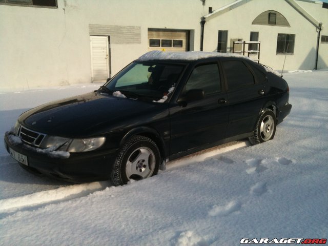

Mini Update!
Har som sagt inte hänt mycket på sista tiden men nu ska vi snart vara på banan igen!
Fick tag i en reservdelsbil för småpengar som ska få donera motor och lite annat. hojta till om ni behöver något
