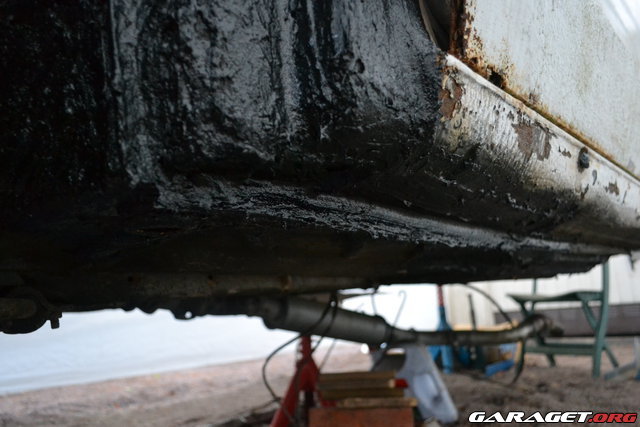

Schysst med ny och fräsch rost skyddsmassa. smile

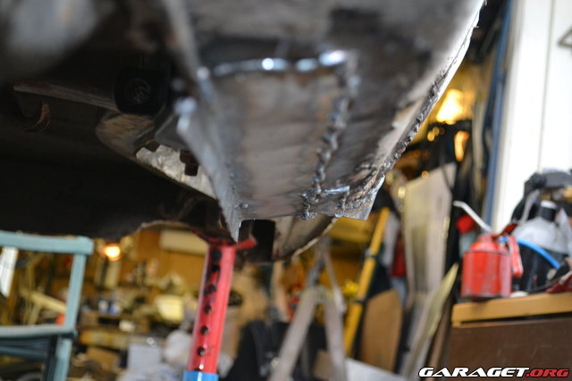

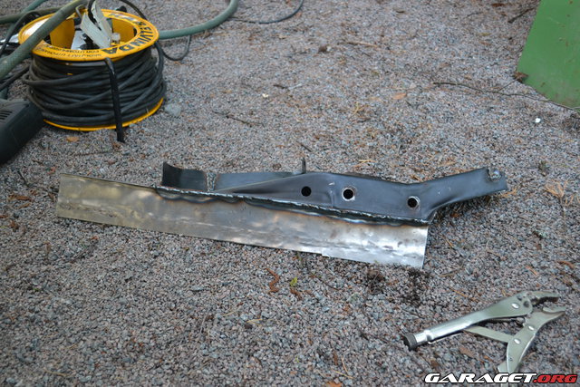

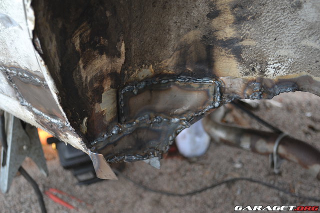

Bakre rambalken + En del av sparklådan ihop svetsade.
https://www1.garaget.org/gallery/images/167/166424/166424-f924f417de369ad1fde977a50ee90dd3.jpg

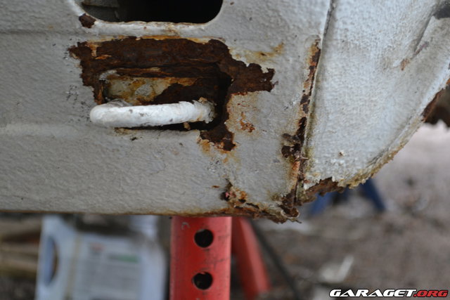

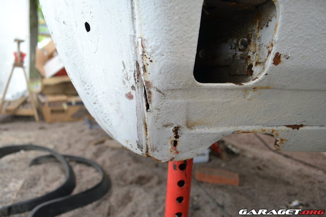

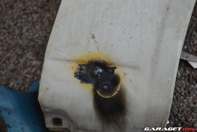

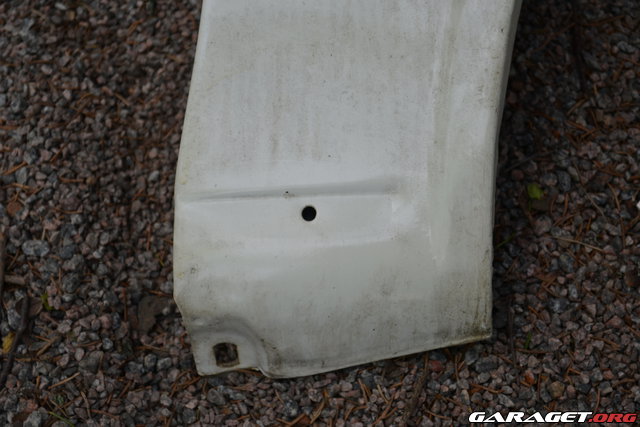

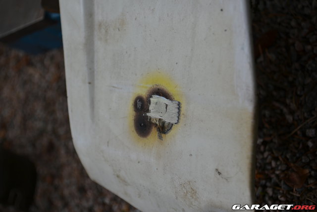

List hål i skärmen. Och det ska booooort. big_smile
https://www1.garaget.org/gallery/images/167/166424/166424-6d0f9f3eb10aee4ff1767eb7aa2ae568.jpg

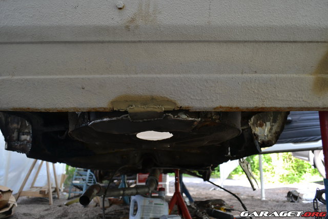

Fyllt wink
https://www1.garaget.org/gallery/images/167/166424/166424-a7434e5a9d4f264620c1c83d4f24df10.jpg
83 Inlägg
10 juni 2012
från ha varit ett hål, till att ha fyllts, som sedan där efter ha fått smakat på vinkelslipen. simsalabim big_smile

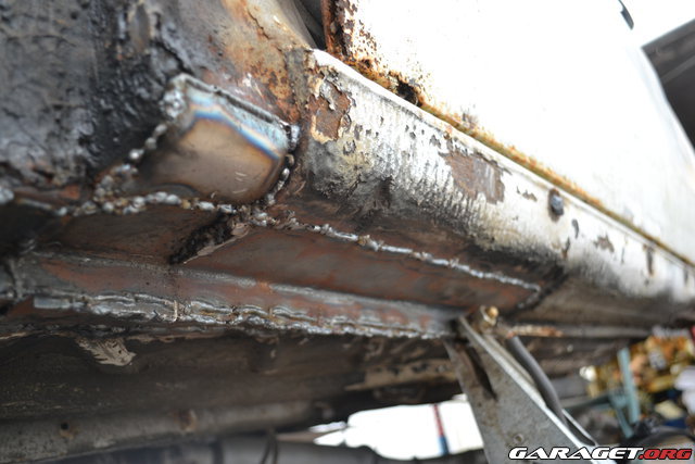

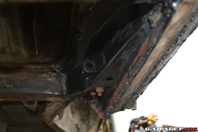

Nu är även bakre rambalken fast svetsad. big_smile
https://www1.garaget.org/gallery/images/167/166424/166424-63e0c3ba3738dd842c74e495ede15304.jpg

Ser ju inte speciellt bra ut tongue
https://www1.garaget.org/gallery/images/167/166424/166424-566b3b36a0bf88ca96341e05f25f28af.jpg

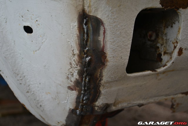

11 juni 2012
https://www1.garaget.org/gallery/images/167/166424/166424-95fd2ef17f4ee96e8bfa5a60925cf89c.jpg

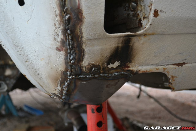

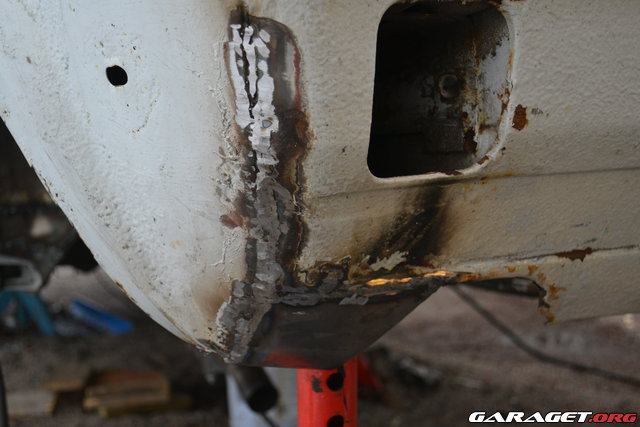

Klar svetsat, ser lite konstigt ut på bild, men blev faktiskt riktigt bra. smile
https://www1.garaget.org/gallery/images/167/166424/166424-b7cddd2575554c1c087d82996d0b0d35.jpg

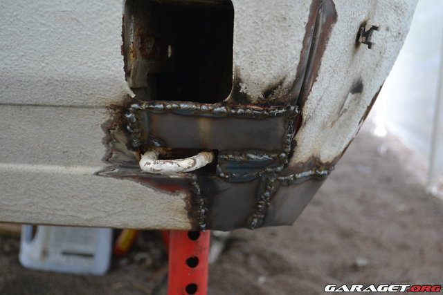

Sådär ja, ner slipat och fint. spackel och färg kommer senare wink

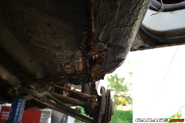

14 juni 2012

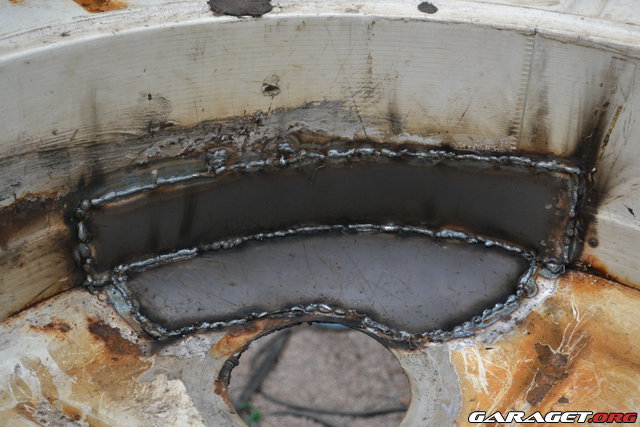

Vart ett skapligt hål när rosten blev bort skuren. tongue

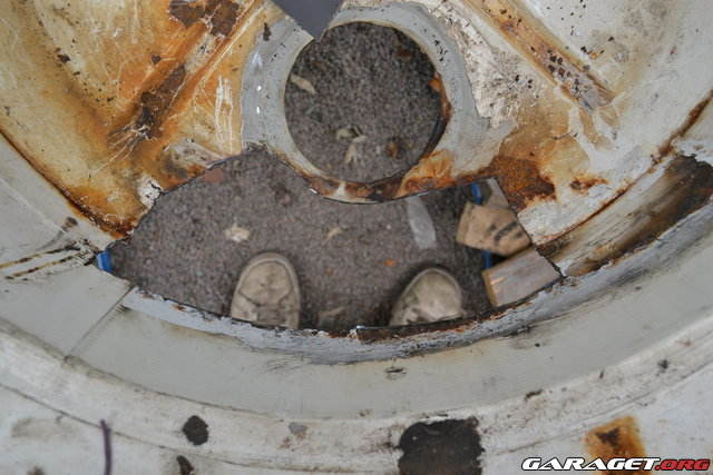

https://www1.garaget.org/gallery/images/167/166424/166424-89806d822aeb3e6b0c67d9bdb619f4f8.jpg
Kanske inte ser så förjävligt ut på bild men i verkligheten så var det icke skoj.
https://www1.garaget.org/gallery/images/167/166424/166424-138957dd90b538a69dad96fd021ab6cd.jpg
Problem när man inte har plåt så det räcker till hela hålet, men helt vart det big_smile

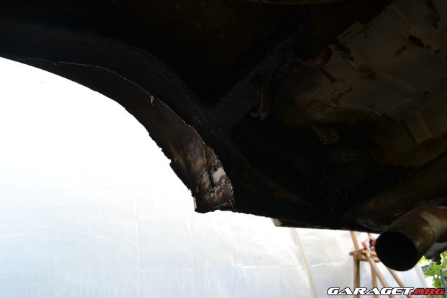

30 juni 2012
Jo vet att det har varit taskigt med upate, men jobbar 6 Dagar i veckan så har inte så mycket tid över till bilen. Men här kommer lite bilder på det jag hann med idag.

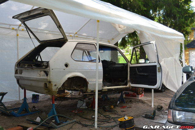

Dagens aktivitet är i fullt igång big_smile
https://www1.garaget.org/gallery/images/167/166424/166424-39c9c57754ba60178daa0254dad7d126.jpg

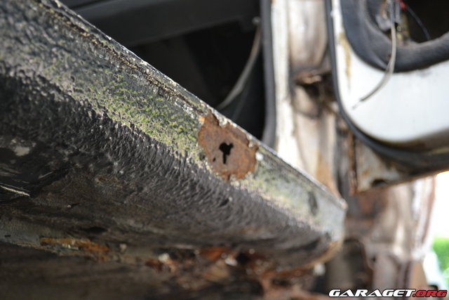

Illa....
https://www1.garaget.org/gallery/images/167/166424/166424-eb54a1791b266925a0fc2a4a5b9c9753.jpg

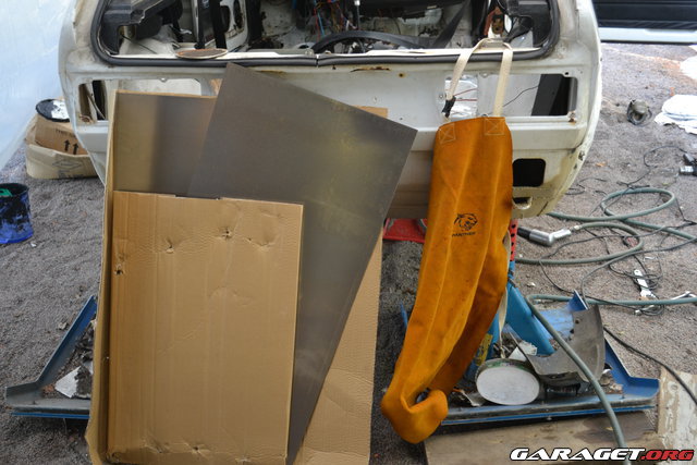

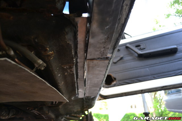

Ny plåt och svetsa förkläde big_smile
https://www1.garaget.org/gallery/images/167/166424/166424-6ae1b70729a0d27676f29e657d948f81.jpg

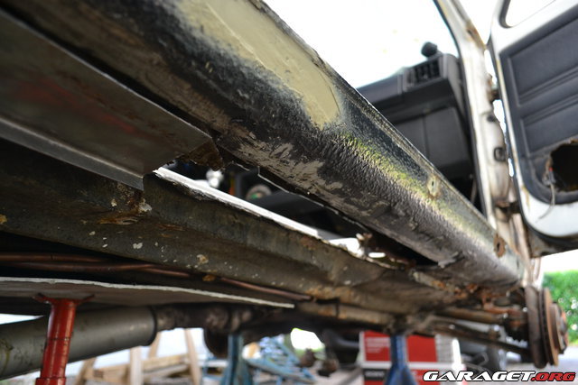

Rambalken och liten del av högra lådan. smile
https://www1.garaget.org/gallery/images/167/166424/166424-f2e7fe402e141fae3219d081d76756d3.jpg

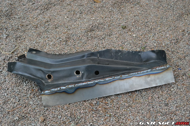

Synd att jag inte han ta bild på den gamla plåten men den var inge vidare. Men nu är den bort skuren i alle fall.
https://www1.garaget.org/gallery/images/167/166424/166424-0d3aabd233d41e6fb4d1e0ded869fd3d.jpg
Ny och fin plåt som väntar på att få smaka på svets big_smile
