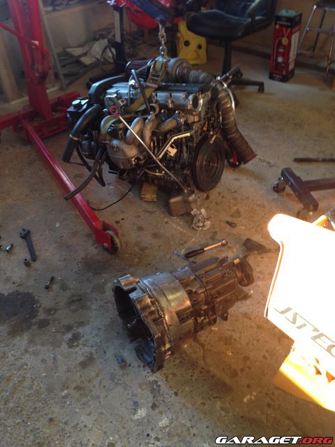

Har iallafall lyft på tråget och kollat lite, bytte ut vevlagren då dom såg ut som dom varit lite varma,,
blev sputterlager denna gången med, kostar 2300:- utan rabatt..

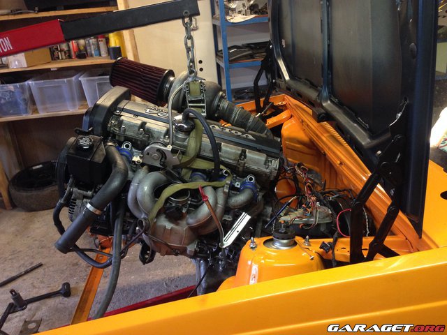

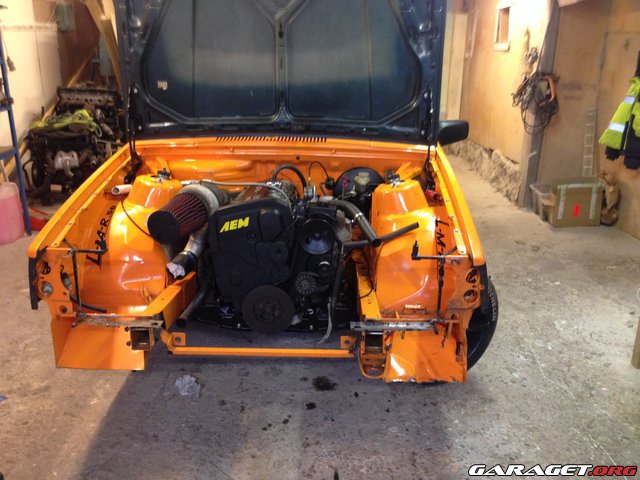

Motorn på g ihop! snart dax att lyfta i den i bilen igen,
https://www1.garaget.org/gallery/images/81/80401/80401-a97c5bc2ab7612063d2d61fb33c57565.jpg

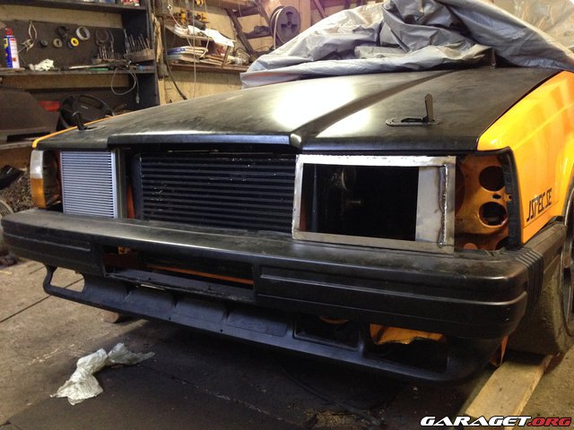

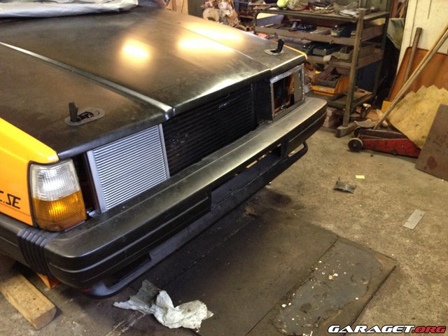

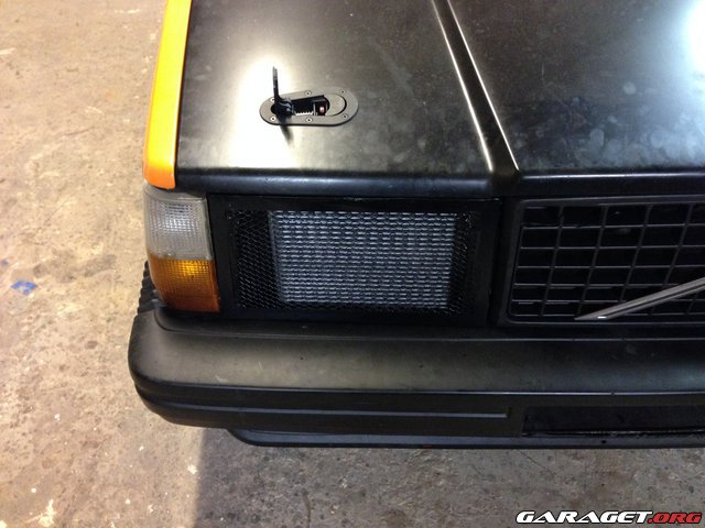

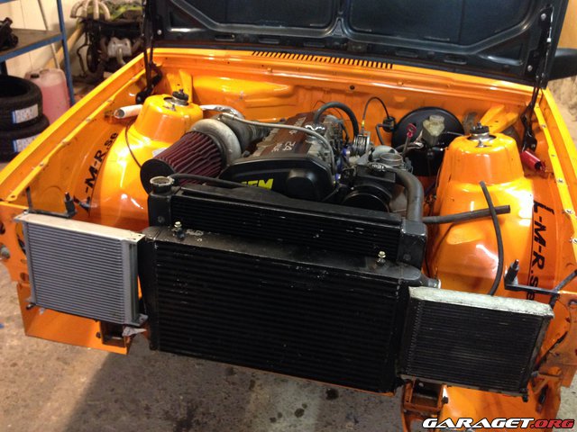

2015 års framlysen...... fortsättning på dom följer  :wink:  har även flyttat fram kyl/intercooler 5 cm så ja kan köra med 940 elfläkt då den är bra mycket bättre en 2 eftermarknads ihop...

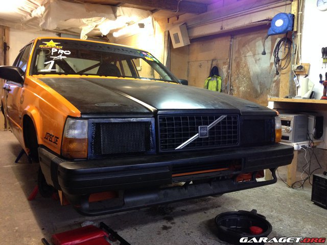

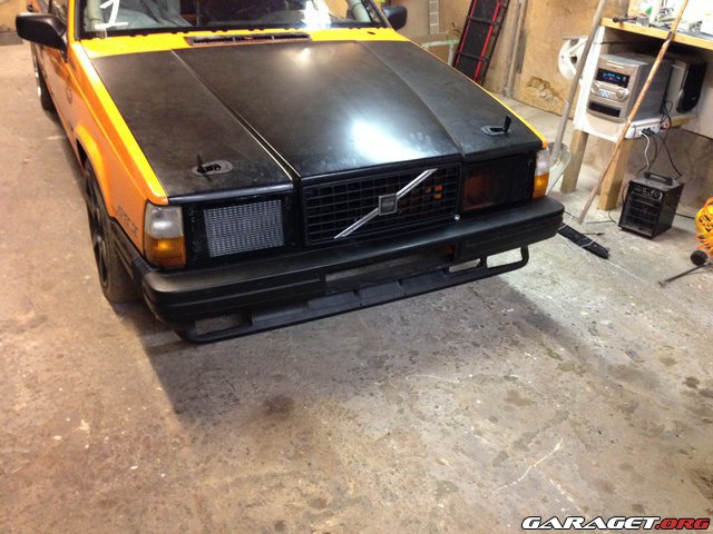

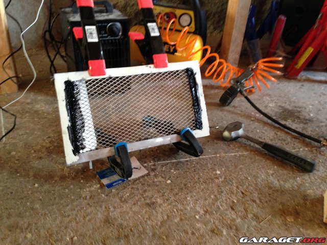

Lite bilder
Nya framlyserna*
https://www1.garaget.org/gallery/images/81/80401/80401-a1c64dc3dd84ea4bcef63372502c514b.jpg
https://www1.garaget.org/gallery/images/81/80401/80401-16fbc95dbca15e13462c76cfef57b086.jpg
https://www1.garaget.org/gallery/images/81/80401/80401-2493d073b10fa5be8e9b4a2d5e178cca.jpg
https://www1.garaget.org/gallery/images/81/80401/80401-45a5d302b8b9bbd4e8cf005de4e4573c.jpg
https://www1.garaget.org/gallery/images/81/80401/80401-b87251061a01540c1ecbc7a241ff7b78.jpg
https://www1.garaget.org/gallery/images/81/80401/80401-80dc1fe1eeb0c5dbeb692b236e2325be.jpg

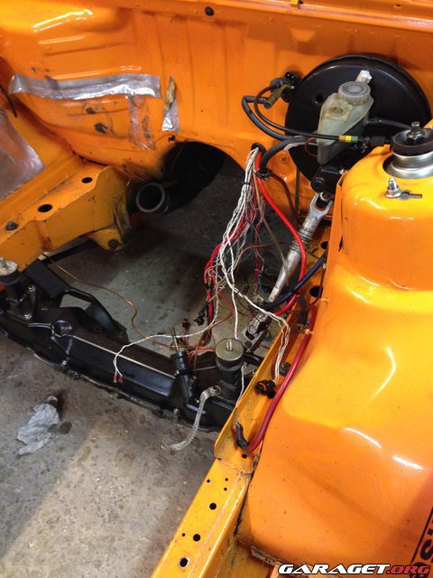

Revigt lite i kablarna och tejpat in dom

montera ihop motor och låda

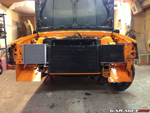

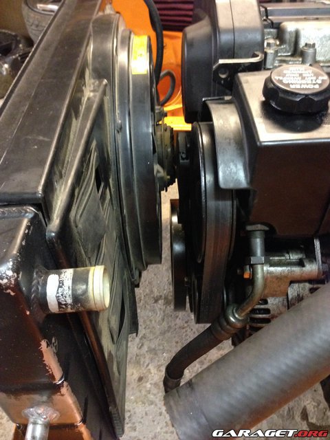

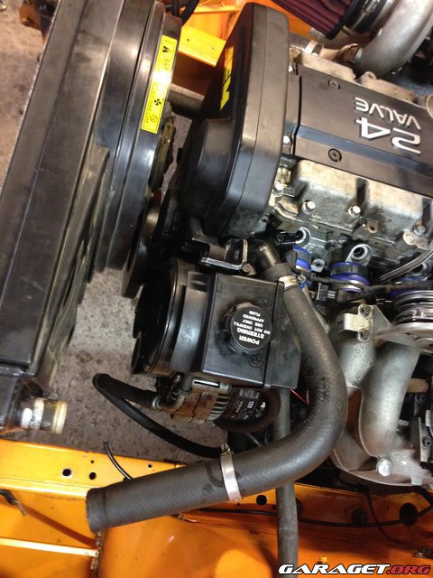

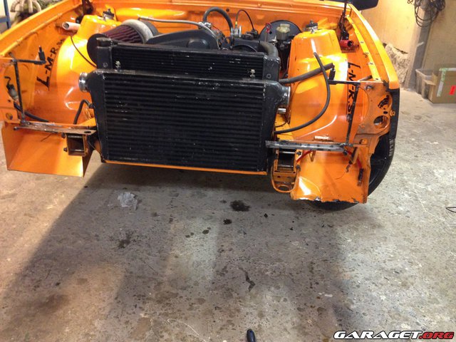

kylet framflyttat men fortfarande tight wink
https://www1.garaget.org/gallery/images/81/80401/80401-14d697edf01d2cd12e49fd311c0a3a3b.jpg

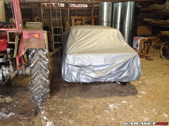

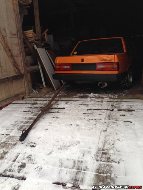

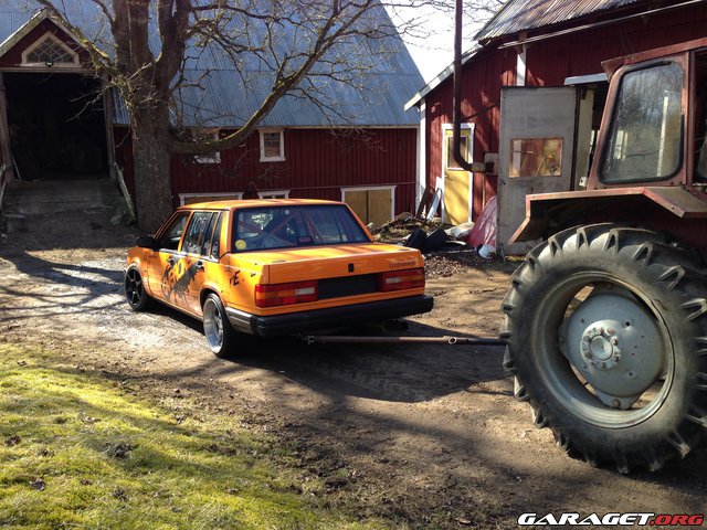

Vinterförvarade bilen 2 mån på logen tongue
https://www1.garaget.org/gallery/images/81/80401/80401-68101c54dff995025347419b54243e35.jpg
https://www1.garaget.org/gallery/images/81/80401/80401-f51812c6a8f8e6ceba75d047cc44c7f8.jpg

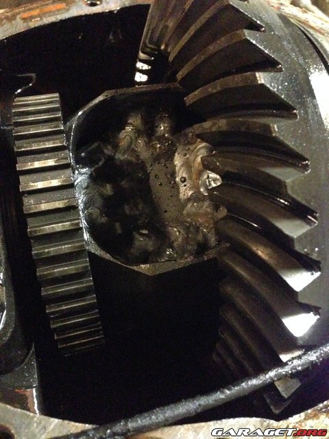

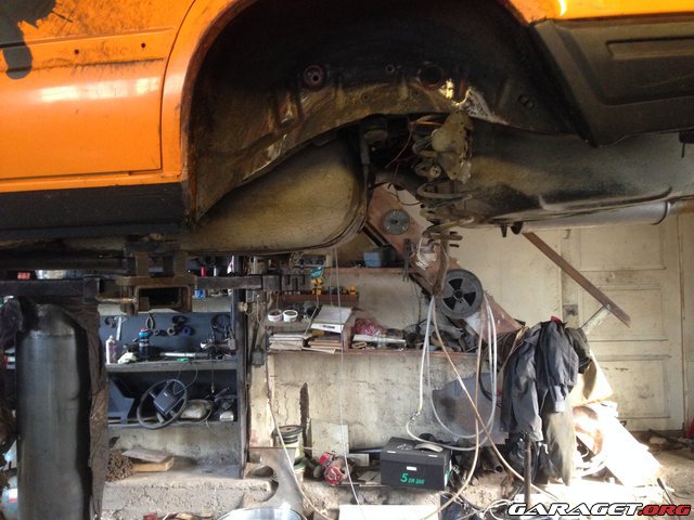

Upptäckte när ja kände över lite bultar osv att svetsen i diffen på bakaxlen spruckigt, så fixade fram en 1031 axel med 3:31 utväxling istället
bytte även bärarmar och stötdämpare då de inte gick få isär de
https://www1.garaget.org/gallery/images/81/80401/80401-ff7403e64f4e3a1927b8692e2bc46022.jpg
nya diffen monterad
https://www1.garaget.org/gallery/images/81/80401/80401-6696934945a3be7d7f8d2abc6bbec803.jpg

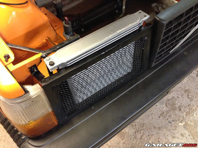

Blir det riktiga racedojjor nu istället för tofflorna? lol
Kör du dubbla oljekyl?
681 Inlägg
3 april 2015
#98
Yes dubbla
