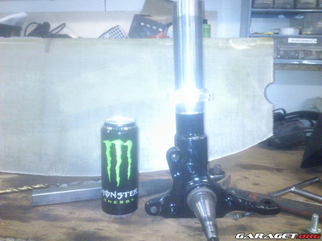

gör om gör rätt!! hade gjort nya coilovers till bilen och använde mig av volvos spindlar, nu när jag skulle beställa bromsar fick jag veta att spindlar med integrerat hjulnav inte va så bra? åkte ut till skroten, och hämtade ett par nya fjäderben till en 940 som såg riktigt bra ut, kapade av dom och har nu lämnat in dom till en verkmästare på borrning så jag kan få i mina coilovers rör i dom nya spindlarna, shit jag som planerat att få ihop hela framvagnen nu!! ja ja blir att jobba inatt nu, så åker till garaget imorgon igen och hoppas på att dom får spindlarna klara tills imorgon, pratade även med en förvirrad försälgare idag nämner inget företag!! men fy fan ska man va återförsälgare för något så måste man väl veta hur prudukten är funkar, blir så trött på sånt!! over and out uppdates kommer imorgon!!
