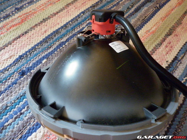

Inga större problem med D2S lampor och AMP-D2 adapter heller. Men åtminstone jag blev tvungen att slipa bort lite av D2 kontakten för att lampan skulle sitta riktigt bra i NBB Alpha 225.
https://www1.garaget.org/gallery/images/173/172447/172447-a64224735e2050ca38cbe703ee02b042.jpg
Och ballast med lite mindre D2 kontakt är bäst av allt...
https://www1.garaget.org/gallery/images/173/172447/172447-e0479d955ad38a21d37000c72e7128e1.jpg
Och att ta bort och lägga på en D2 kontakt på en D2 lampa går mycket snabbare och smidigare än AMP...
Man tar bara bort reflektorn och håller i den med en hand, och vrider och drar bort D2 kontakten med andra handen.
Med AMP så skulle man behöva 3 händer för att det ska gå smidigt.
Vilket påminner mig om när jag skulle byta lampor med AMP kontakter i dimljusen. Tog flera minuter att koppla ur och in AMP kontakter till två lampor. Men det gick efter en hel del svordomar.
Så enligt mig gjorde du ett bättre val genom att köra med riktiga D2S lampor.
Men AMP är bra om utrymmet är begränsat, men att få ihop dem kopplade i mindre utrymmen är inte det lättaste...
