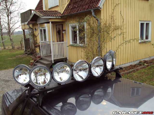

Mindre snyggt, mer funktionellt.. Men nu har precis byggt klart ljusrampen som jag ska använda denna vintern smile Byggt för att få fullt ljus även åt sidorna, det hjälper till att upptäcka vilt samt perfekt för drifting/isracing. Även bra längd, LightForce-lamporna ger läsljus (1 lux) på 2000 meter. Så nu kan man köra isracing hela dygnet runt.. wink
Specifikation:
- 2st Lightforce 240 Blitz (Pencil) - Drivs av 6000K Xenon 100 Watt/st.
- 6st SIM 3227 (Flood) - Drivs av 6000K 55 Watt/st.
- 4st extra reläer
- Ca 35 meter kabel, varierande sorter.
- 1st lastbilsbatteri i bagaget som amperebank
Total strömförbrukning inkl bilens originallampor vid helljus = 1220 watt kontinuerligt.

Ser tufft ut

Haha nice!  Skulle inte vilja möta dig iaf tongue  Men tror du inte at tmycket av ljuset fastnar på taket när det sitter så långt bak? Men måste vara en fröjd av att sitta framför ljuset och se redigt bra åt sidan. Ser gärna mer bilder på detta.  Total kostnad för detta förövrigt?
Scrape Addict
128 Inlägg
18 november 2012
#6794
Nja man får blända av i tid vid möte.. smile haha
Nej det ljus som fastar på taket behövs ändå inte, det området sköter bilens originalstrålkastare fint.
Anledningen till att rampen är placerad långt bak är att jag då inte behöver vinkla ljusen så mycket utåt för att få en bra bredd på ljusbilden. Ifall jag skulle placerat ljusen längre fram så skulle jag fått vinkla extraljusen mer och då fått "glipor", svarta områden i ljusbilden. Just nu så är det en perfekt ljusbild utan FÖR ljusa områden och utan svarta områden.
Mer bilder finns på
http://www.garaget.org/?car=312591
Ska även ta fler bilder, då i mörker, för att visa hur ljusbilden ser ut. Återkommer med detta.
Totalkostnad för 2 Lightforce + Xenon = 4500kr (Privatimport av Xenon från Australien)
Totalkostnad för 6 Sim + Xenon = 3000 (Xenon från VVME, grossist-rabatt)
Takräcken = 200kr på Biltema smile
Stabilisatorstag = runt 300 kr
+ kostnad för reläer, kablar, monteringsplatta, extra batteri osv.

Mouahaha! Detta måste ju vara den ultimata ljusfloden. big_smile
Skulle gärna ha den, om det inte gav ett luftmotstånd värdigt en bergvägg
Specifikation:
- 4st extra reläer
http://www1.garaget.org/archive/173/172 … 955388.jpg
http://www1.garaget.org/archive/173/172 … 955391.jpg
Det var helt seriöst nått av det grymmaste och bästa jag sett på väldigt länge!!
