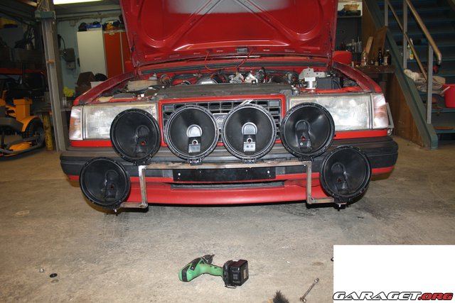

Här är lite bilder på mitt "Bang for the buck" bygge. Det vill säga så mycket ljus för så liten peng som möjligt.
https://www1.garaget.org/gallery/images/28/27308/27308-e602f430a3bd51b07c1a7000e0473d8a.jpg
Sådär ja, bara att börja!
https://www1.garaget.org/gallery/images/28/27308/27308-5a7a7e0c4d5ac0665ff5a7ce23ffddb5.jpg
Lite att montera ihop
https://www1.garaget.org/gallery/images/28/27308/27308-5019801aa018b79d55fbdb28406c3e5a.jpg
Sprayade ringarna svarta, mycket snyggare!
https://www1.garaget.org/gallery/images/28/27308/27308-3853b2a00b9df7ea4690ffbb4e4ebcd8.jpg
Börjat svetsa ihop ett fäste
https://www1.garaget.org/gallery/images/28/27308/27308-39d4604ac95164e2cb4880c1b230192a.jpg
Fyra placerade
https://www1.garaget.org/gallery/images/28/27308/27308-35390072ae330e658d0cc7b2726f593d.jpg
https://www1.garaget.org/gallery/images/28/27308/27308-5f2d085c799f2dc4370ace236235beb0.jpg
En riktig och ordentlig "elcentral" är såklart viktigt!
https://www1.garaget.org/gallery/images/28/27308/27308-3692d2ce52ab0ac9f2ef7ff129f82a7b.jpg
Lite ljuskällor
https://www1.garaget.org/gallery/images/28/27308/27308-4970a7290138349231f3643bb496a658.jpg
Ordentligt placerad på en durkplåt
https://www1.garaget.org/gallery/images/28/27308/27308-2d58ab776299a3247e5b1021e0668c9d.jpg
När jag drog igenom kablarna fick jag förstora hålen lite, och sedan tätas det med silikon.
https://www1.garaget.org/gallery/images/28/27308/27308-b6d146d0d3e91297ee1a003c58440726.jpg
Placeringen på elcentralen. Tyvärr ingen bild på placeringen av balasterna, men de sitter bakom grillen
https://www1.garaget.org/gallery/images/28/27308/27308-d980560bd05131b43a20f3aaa3e16838.jpg
Överblick och stabiliseringsstagen
https://www1.garaget.org/gallery/images/28/27308/27308-6bd1daa6c13c5523bdfa963e4e9c51f6.jpg
Framifrån.
Kommer bilder senare när det är mörkt ute och bra väder.
Vad kostar detta då? Och allt är köpt nytt, inget är begagnat.
SIM Pencil 3228 Blå                       4*250=1000
SIM Fjärr 3227 Blå                         2*250=500
Xenon kit 55w H1 6000k               3*333=1000
Förlängningskablar AMP                   6*50=300
Enkelrelä med fäste 12V 30A            3*40=120
Säkringshållare 4st flatsäkring                  =50
Extraljusfäste reggplåt 2st öron               =100
Div kablar                                               =75
Kabelskor                                               =25
Krympslang                                            =25
Stabiliseringsstag                             6*29=174
Totalt: 3369:-  +Lite plåtbitar och svetsgas och tråd.
Byggtid ca 5 timmar
