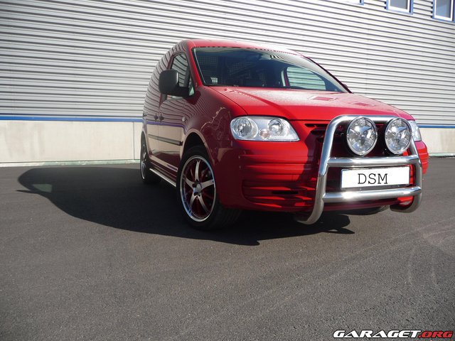

https://www1.garaget.org/gallery/images/70/69810/69810-7c526bbf4a07ca8d74e844b801cce620.jpg
caddy med två hella luminator led

Fler bilder på Caddyn skulle uppskattas! Gärna ljusbild mm!
