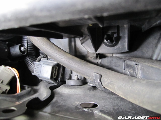

Hejsan!
Det är så att jag har tänkt länge att fixa extraljus nu. Tänkte springa till Volvo och köpa knappen som behövs.
Så tittade jag i min bil och såg att det redan finns en knapp som liknar den knappen som man skall köpa.
Den knappen som är grå på bilden så ser min knapp ut som redan sitter i bilen. Knappen har suttit där sen jag köpte bilen. Trycker jag på knappen så lyser knappen. Då behöver jag inte hålla på inne i bilen?
http://perc.slashbox.net/v70n/knapp3.jpg
PS. EJ min bil på bilden!

Är fördraget på V70, och om knappen sitter där så behöver du inte köpa någon. smile
Denna kontakten sitter mellan luftburken och innerskärmen i motorrummet. Det är den som kopplas till extraljusen. Behöver även sitta en säkring i pos. 5 i säkringsboxen i motorrummet för att de ska bli ström till uttaget.
https://www1.garaget.org/gallery/images/155/154011/154011-62a396360e1582f43fd5de4ccaaf3ed6.jpg
Så antingen köper du kontakten och kabelstumpar (jag har art. nr. om du vill ha) och gör en egen kabelmatta till ljusen, eller så köper du Volvos egna.
