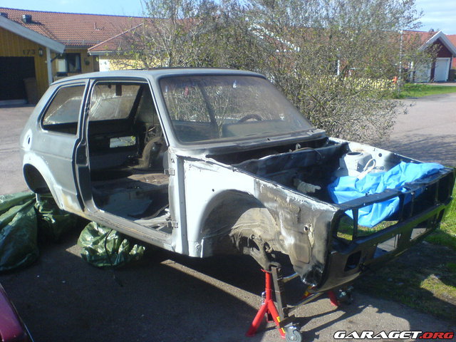

Hej! Tyckte det var dags att lägga upp lite bilder från min första renovering.

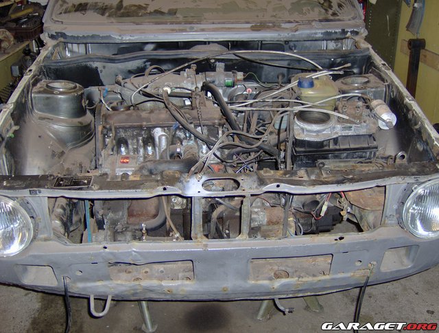

Bilen köptes av min bror för 2500 spänn för ca 4 år sen. Den hade inte gått genom besiktningen och stått still något år. Tanken med bilen från början var att bara få den genom besiktningen och att jag ville lära mig svetsa och arbeta med plåt. Har litet garage också så den passade mig bra tyckte jag. Sen dess har det hänt lite.

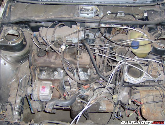

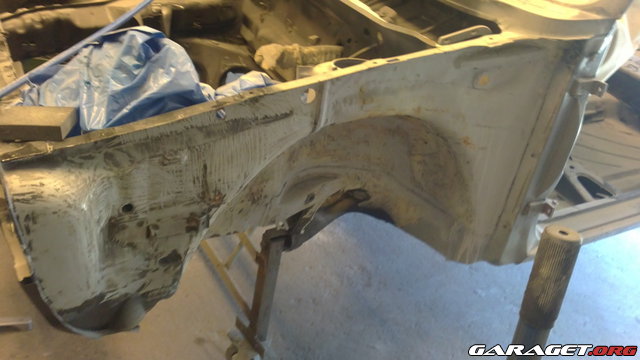

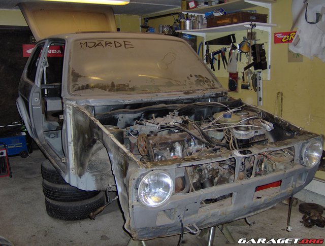

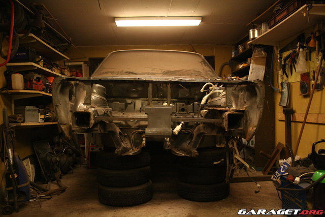

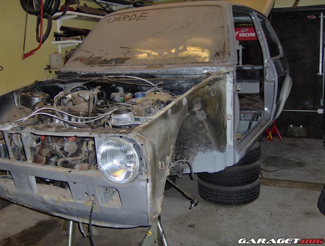

Har ingen bild på bil som den va från början men här är första från demontering
https://www1.garaget.org/gallery/images/42/41777/41777-34b770dd9f71b6a41e7d0481d6214f45.jpg

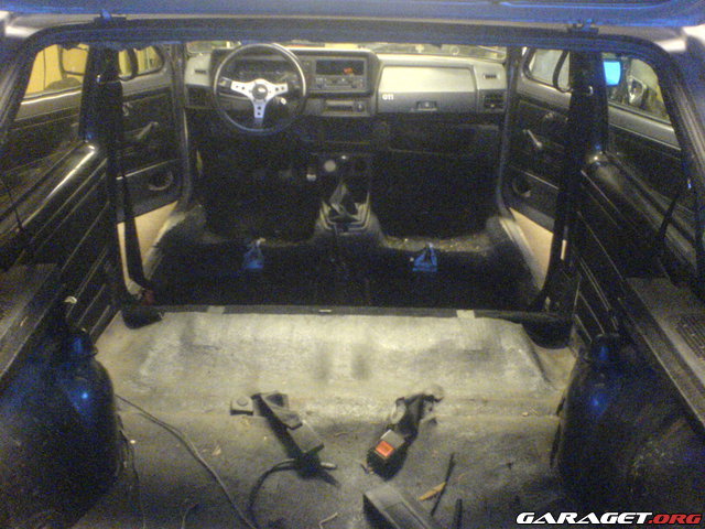

Här har jag plockat bort lite
https://www1.garaget.org/gallery/images/42/41777/41777-e97f5d152e14ac1381318c305127a3f8.jpg
20 ägare före mig och 28 000 mil på mätaren.

Det var mycket rost på bilen när jag började. Jag hade knappt hållit i en svets innan så det har tagit sin tid.
Jag började med bakaxelupphängning där det som på många andra ställen bara var rost.

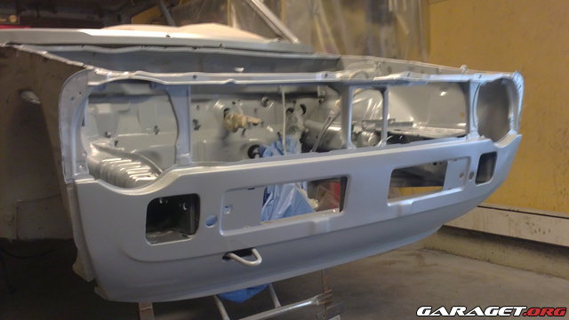

Byte av frontplåt
https://www1.garaget.org/gallery/images/42/41777/41777-14016a7150d2e801be7359ecf5b08cbe.jpg
Nya frontplåten
https://www1.garaget.org/gallery/images/42/41777/41777-70a20c7e195df42c5b955633eec7a4b0.jpg

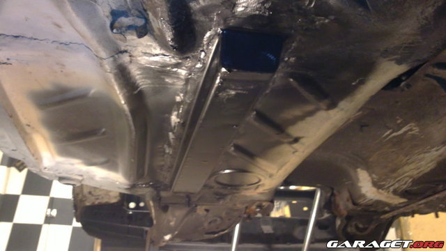

Ny golvplåt och balk på förarsidan
https://www1.garaget.org/gallery/images/42/41777/41777-d69c9d27730db6a81dab9d756ca4664e.jpg
https://www1.garaget.org/gallery/images/42/41777/41777-0dada848ba7553b86035d41320752102.jpg

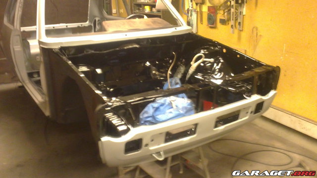

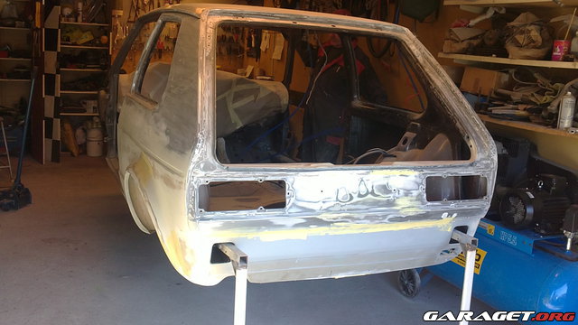

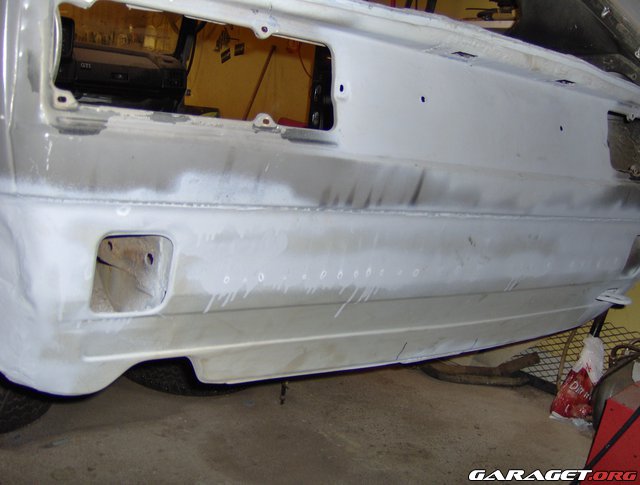

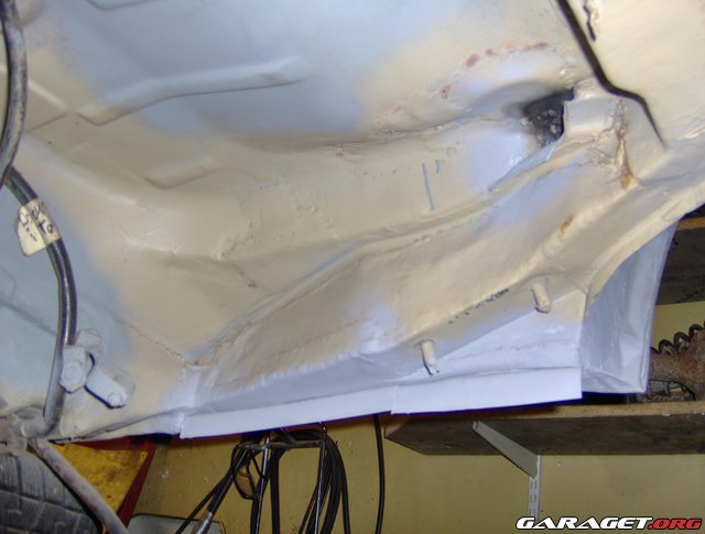

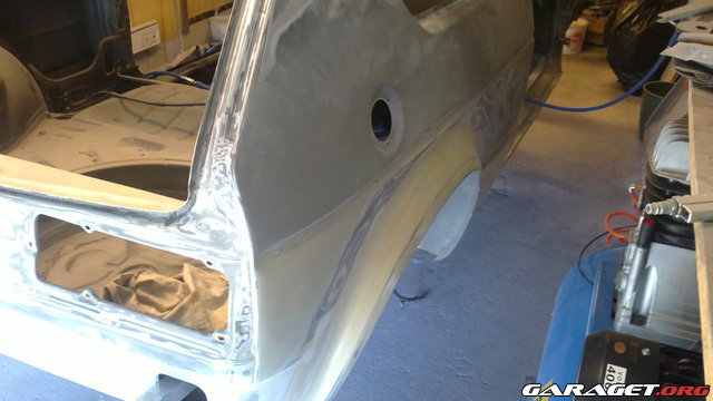

Nya skärmkanter och bakplåt
https://www1.garaget.org/gallery/images/42/41777/41777-1af70055c1d3f6508b33beb98d4a2bb2.jpg
https://www1.garaget.org/gallery/images/42/41777/41777-97cb0ac8cbf9a3bd0c003086ab500a43.jpg

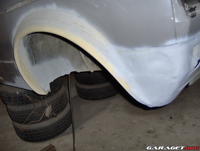

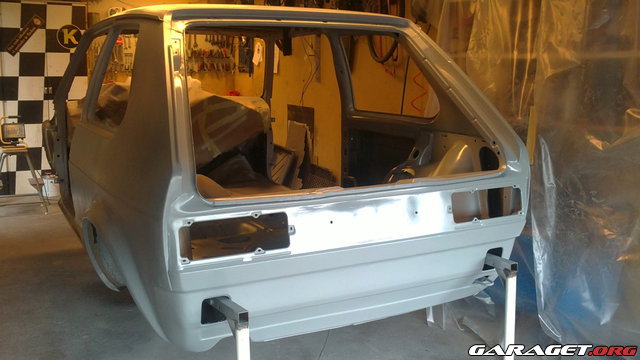

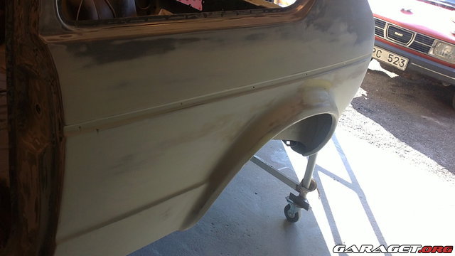

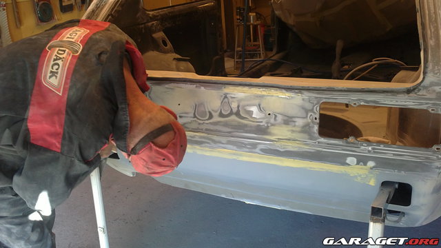

Dags för spackling och slipning av hela kalaset
https://www1.garaget.org/gallery/images/42/41777/41777-6bc0ba86babc6b78561467de30247bf3.jpg
https://www1.garaget.org/gallery/images/42/41777/41777-f41ad98df7c314bad9824d991042d77b.jpg
Har svetsat egna stödben och skruvat dit hjul för att kunna flytta runt karossen.
https://www1.garaget.org/gallery/images/42/41777/41777-a77ad39b56b5404b298c3d8a0662fe48.jpg
Får välbehövlig hjälp med spackling och slipning av min pappa. Tack!

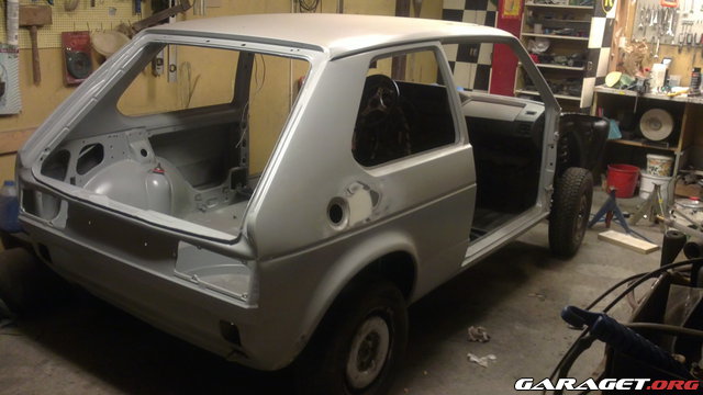

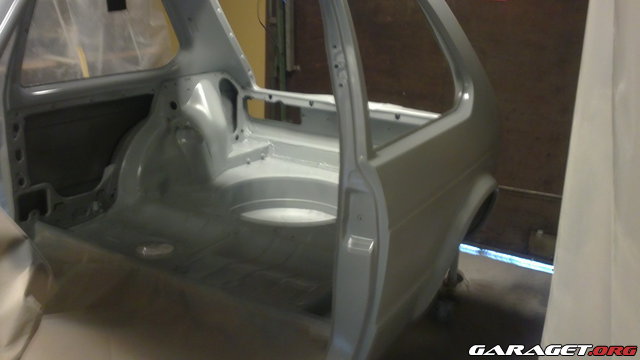

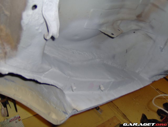

Grundmålad med epoxyprimer av mig. Ibland önskar man sig verkligen ett större garage.
https://www1.garaget.org/gallery/images/42/41777/41777-68266fc6422aab04afda5a40f2b8cc2f.jpg
https://www1.garaget.org/gallery/images/42/41777/41777-8707fde31ee38e97abcaa98f3cea2387.jpg

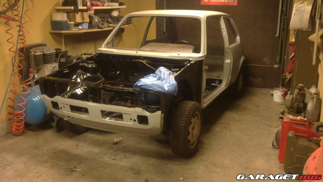

Inpassning av skärmar, dörrar och huv. Bara för att se att allt passade innan bilen blev lackerad. Gick smidigare än jag trodde. Fick även här hjälp av min kära far.
https://www1.garaget.org/gallery/images/42/41777/41777-831be1f7ee87b5a37ae3d31f4a90e9e3.jpg

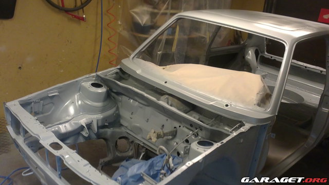

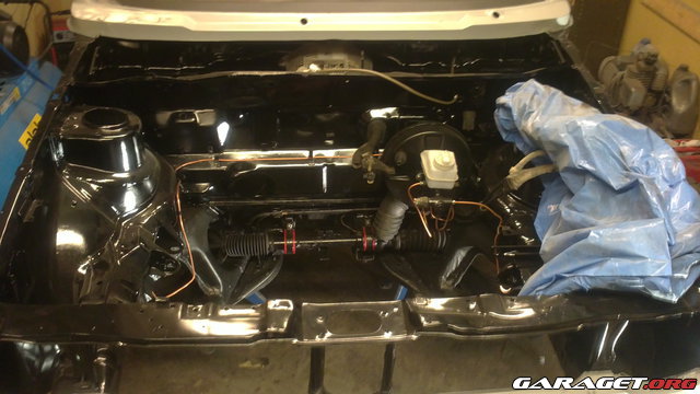

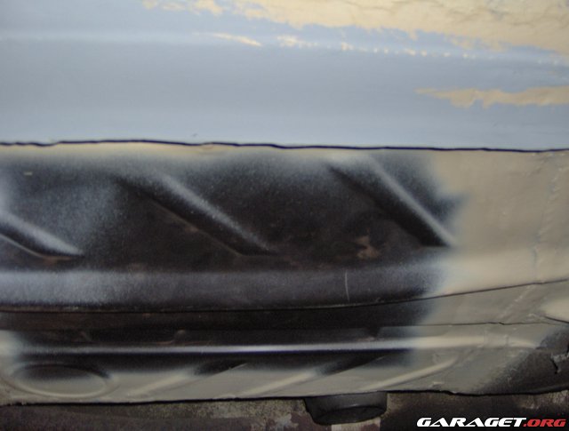

Nylackat motorutrymme och underredsbehandling gjord. Valde att lacka detta själv så att jag kunde dra bromsar och göra klart bilen under innan lacken.
https://www1.garaget.org/gallery/images/42/41777/41777-b4ce9e4afc5b2edd7ce2db35ea1172cd.jpg
https://www1.garaget.org/gallery/images/42/41777/41777-8099be2939de04ccaa518feec519d02e.jpg

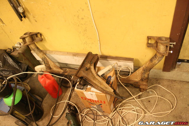

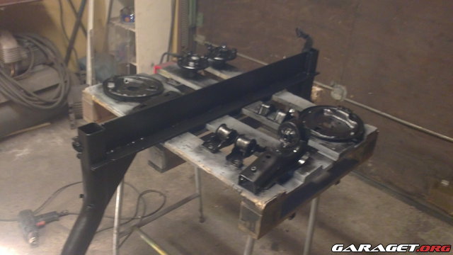

Allt under bilen typ axlar och stag har eller ska blästras och målas.
Innan blästring
https://www1.garaget.org/gallery/images/42/41777/41777-aca043a650db0a372e1330d74aa31485.jpg
Några av dom nymålade grejorna
https://www1.garaget.org/gallery/images/42/41777/41777-90599eb6c19f28525d0bd15fe3592fa5.jpg

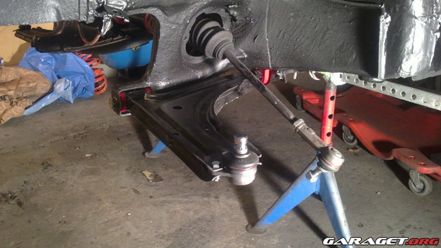

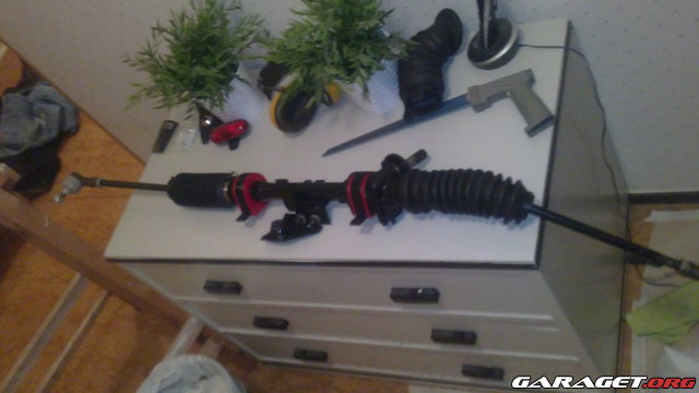

Styrväxel fixad. Bytte även till nya styrstag och leder efter bilden togs
https://www1.garaget.org/gallery/images/42/41777/41777-b73405778589cd68e62e96002e5965d5.jpg

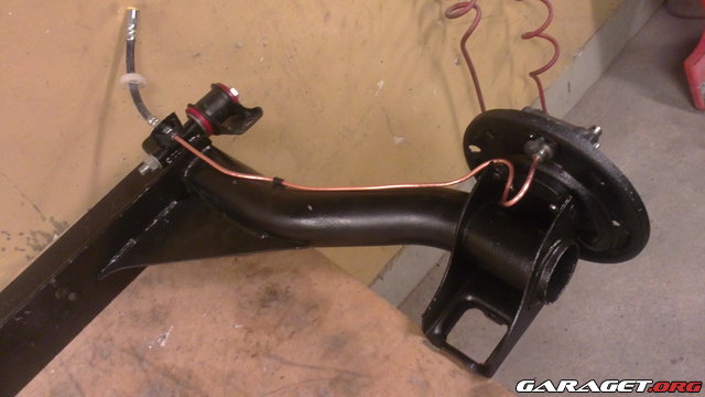

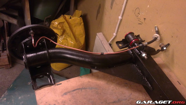

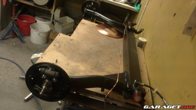

Plockar dit grejor på bakaxeln. Allt nytt.
https://www1.garaget.org/gallery/images/42/41777/41777-63de205c3d6c805de4067b14d5bf1733.jpg
https://www1.garaget.org/gallery/images/42/41777/41777-9188252f09274483d90a903c000927df.jpg
https://www1.garaget.org/gallery/images/42/41777/41777-6a46cb2f169cd147cd29663fcc251fa3.jpg

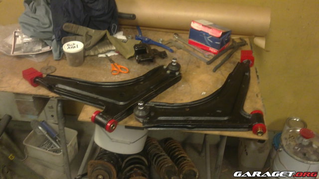

Nymålat, bussningar och leder nya.
https://www1.garaget.org/gallery/images/42/41777/41777-c55edb3af0c4e3bec4a02bdb1feccfd1.jpg
https://www1.garaget.org/gallery/images/42/41777/41777-5097d72cd03b0343f8a1d5b4eae89d52.jpg

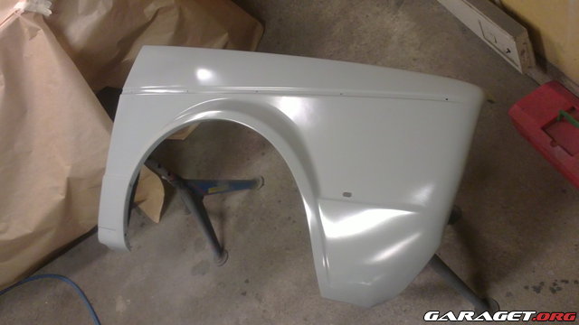

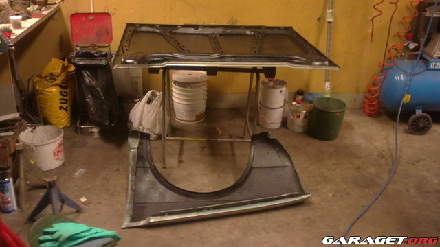

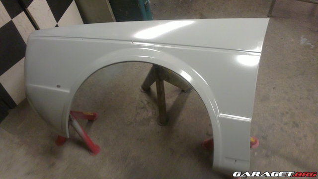

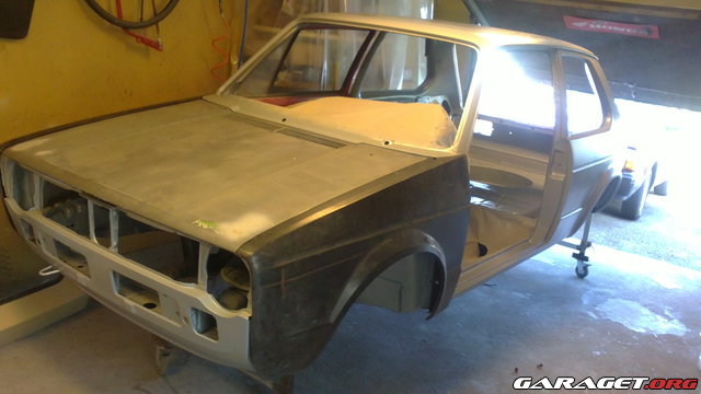

Nu va det dags att fixa huv, skärmar mm. Så här såg det ut efter spackling och rostskydd.
https://www1.garaget.org/gallery/images/42/41777/41777-dee466ba8393bc1487ce5e75c6d7440b.jpg
https://www1.garaget.org/gallery/images/42/41777/41777-c88c80c3d75c1a7fec3d599042a9b43f.jpg
https://www1.garaget.org/gallery/images/42/41777/41777-340c08c31d48946d511b940d37008175.jpg

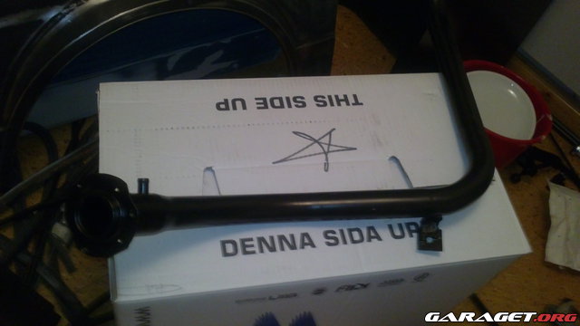

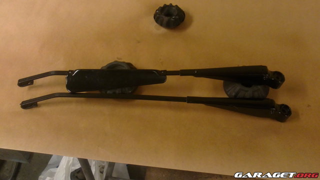

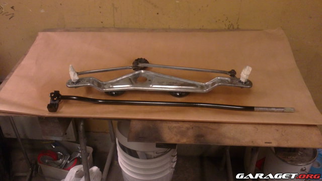

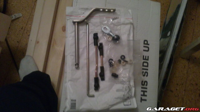

Torkararmar och nån axel till växellänkaget.
https://www1.garaget.org/gallery/images/42/41777/41777-0190e4bcd189b86808d14c8c297ab101.jpg
https://www1.garaget.org/gallery/images/42/41777/41777-edc7c2012604e3572f19f5f46b4d0cf7.jpg

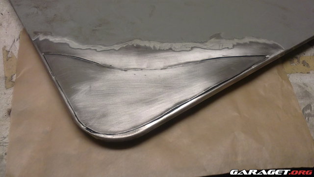

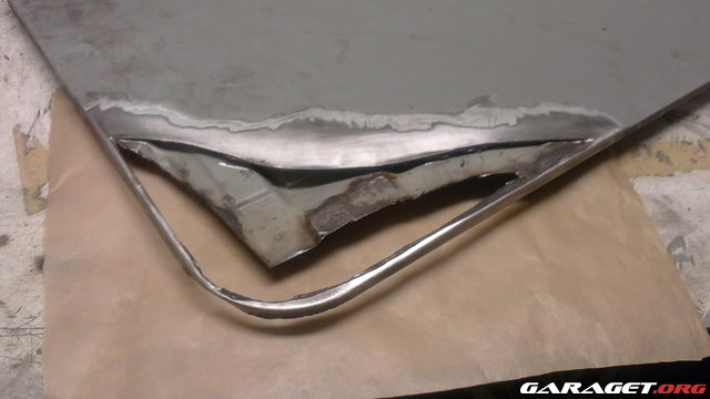

Ett försök att laga rost på takluckan. Blev inte bra så om någon har en fin taklucka över eller tips på vad man kan ha istället är jag tacksam. Behöver inte gå att öppna.
https://www1.garaget.org/gallery/images/42/41777/41777-1946541c56bbd3944f284b38874c5356.jpg
https://www1.garaget.org/gallery/images/42/41777/41777-a353b882bcf3d5b3c2f1aaebef3d5c13.jpg

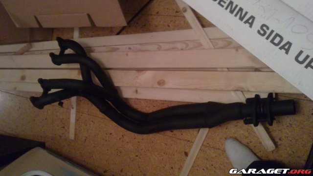

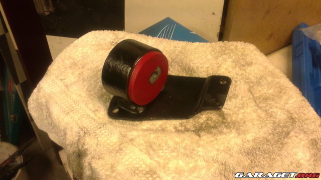

Har köpt på mig massor av grejor inför montering. Här är lite av det.

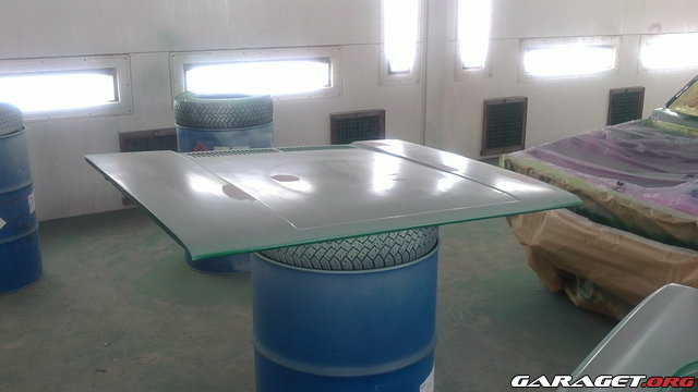

Slipat och målat
https://www1.garaget.org/gallery/images/42/41777/41777-0eb3a29728aa29dbc2b353d40d3a8594.jpg

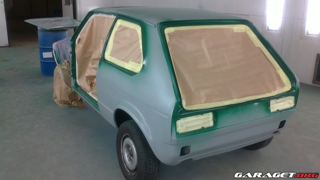

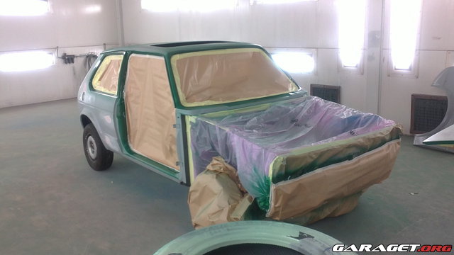

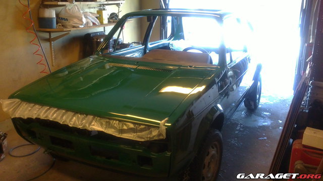

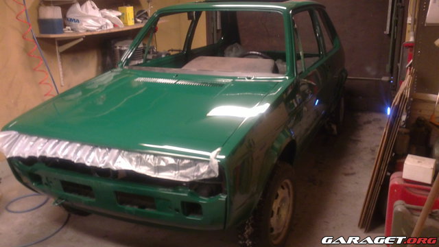

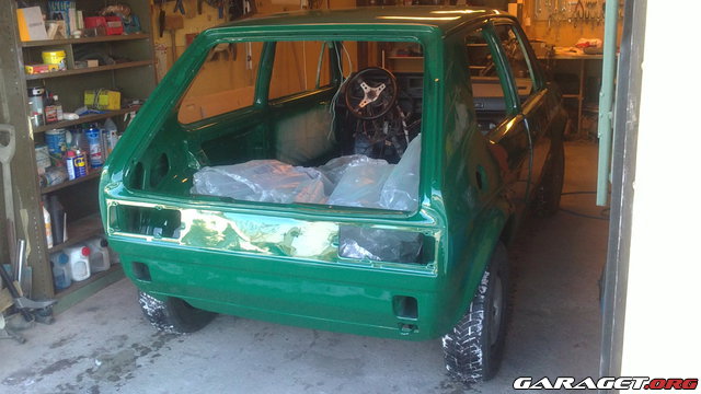

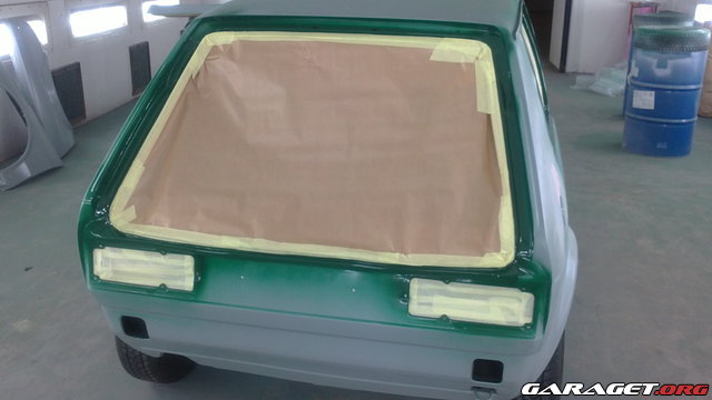

Nu är bilen äntligen färdiglackad. Har jobbat med den av och till i 4 år. Allt tar ju längre tid när man gör det första gången. Och så ska ju inspirationen och pengarna räcka till också.
Här står den i lackboxen. Tack Leif!
https://www1.garaget.org/gallery/images/42/41777/41777-d861b42a7710a9cc427ac75c34ecfbb2.jpg
https://www1.garaget.org/gallery/images/42/41777/41777-7e58a3b951089ade940098240f406284.jpg
https://www1.garaget.org/gallery/images/42/41777/41777-3903a22e2b956e1d4da4edbdc6ddf36c.jpg
https://www1.garaget.org/gallery/images/42/41777/41777-9f16b091a958879b0ed9f07dc257e68e.jpg
Färdig och hemma igen. Grönt är skönt. Ral 6005 om nån har bild på nån färdig golf 1 med liknande färg så länka gärna till mig. Har inte hittat nån själv.

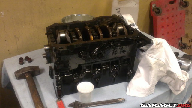

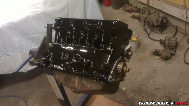

Nu har jag börjat få ordning på motorn. Har varit massa krångel med delar som inte passat men nu tror jag att jag har det mesta.

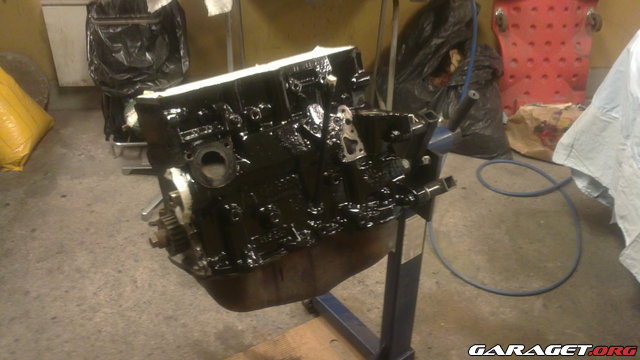

Målning av blocket
https://www1.garaget.org/gallery/images/42/41777/41777-e421ab95bdc5f0f5c901c0eb2ee26cac.jpg
https://www1.garaget.org/gallery/images/42/41777/41777-367884d40b43607ae0091e54d15f7091.jpg

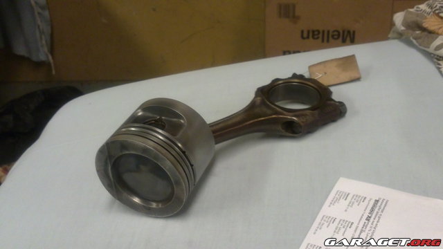

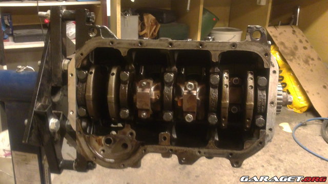

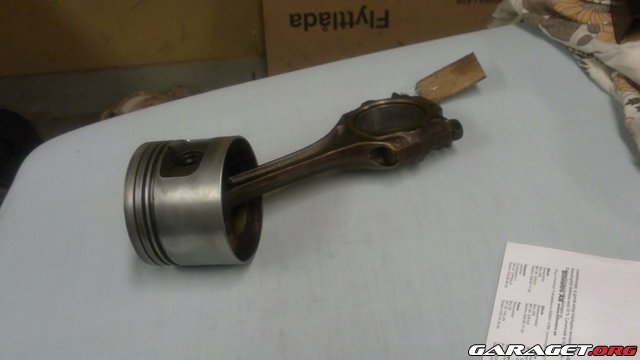

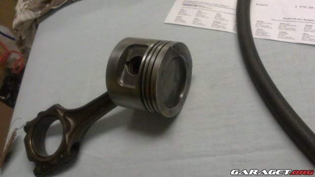

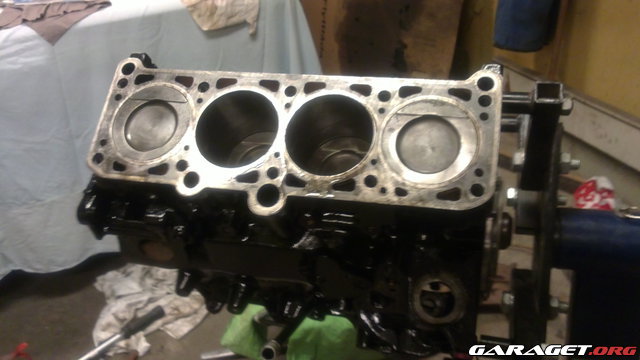

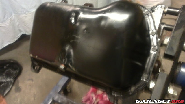

Börjat ta isär för lagerbyte
https://www1.garaget.org/gallery/images/42/41777/41777-8d4a65c4908bf14a5f52284c766ef707.jpg

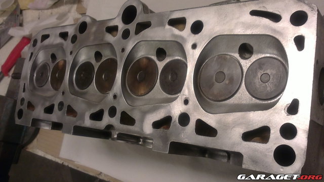

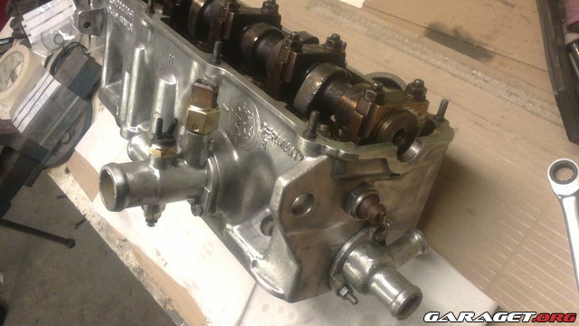

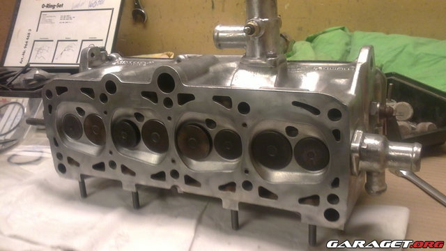

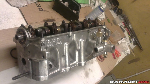

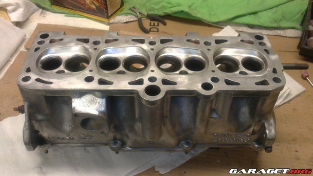

Har tagit isär toppen för en koll och lite putsning.
https://www1.garaget.org/gallery/images/42/41777/41777-1dcd97a011d414a1068169fcc419a73e.jpg

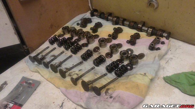

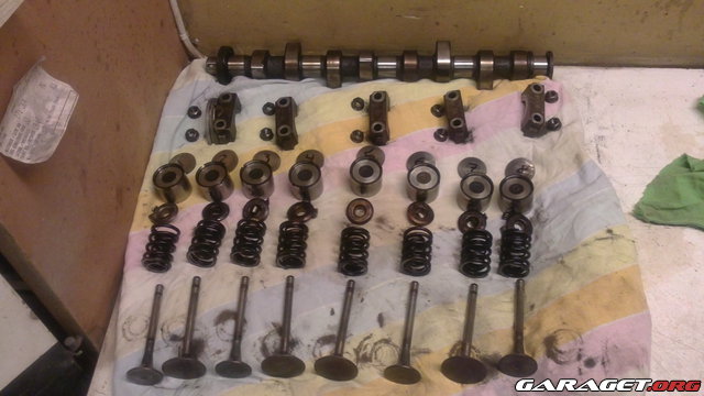

Innehållet
https://www1.garaget.org/gallery/images/42/41777/41777-8e601a284154807acd070c931f373a18.jpg
https://www1.garaget.org/gallery/images/42/41777/41777-38ae2b3a27414dd25a7c8dd5d4456a7c.jpg

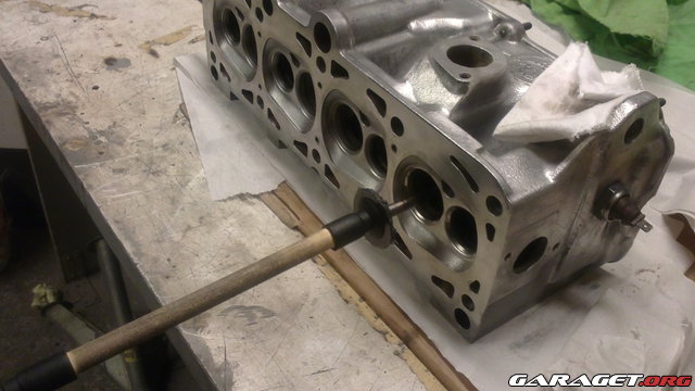

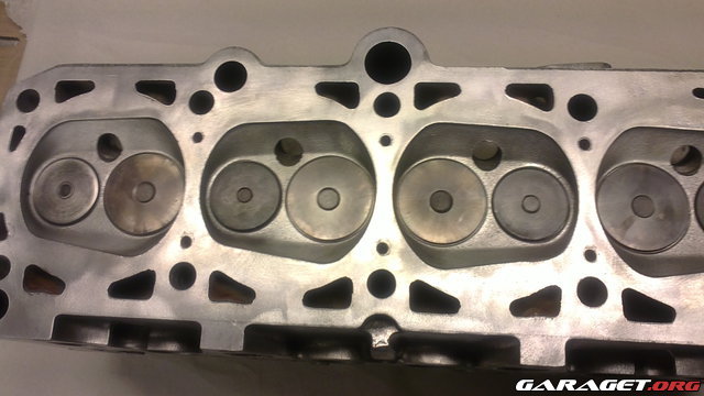

Fixar ventilerna
https://www1.garaget.org/gallery/images/42/41777/41777-96b2e5ece2f1b28ee2560f6e14fceec3.jpg
https://www1.garaget.org/gallery/images/42/41777/41777-53ba468957aad17fa7538e85c0e49667.jpg

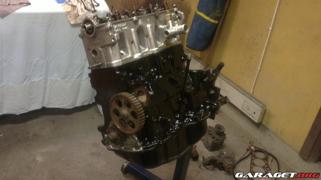

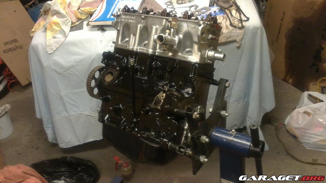

Allt rengjort och tillbaka på plats igen
https://www1.garaget.org/gallery/images/42/41777/41777-2b7f142729c84f94e09477fc06625fb7.jpg

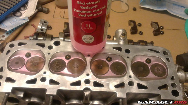

https://www1.garaget.org/gallery/images/42/41777/41777-bb40b9be9ae98c978c44ab2c84c6cc4d.jpg
Hällt i rödsprit för att kontrollera täthet. Och det va tätt.
https://www1.garaget.org/gallery/images/42/41777/41777-bc9026fd60a34c1cdae0d4b79f0b942b.jpg
Blev nöjd med resultatet

https://www1.garaget.org/gallery/images/42/41777/41777-b8d293adf79942c578d7ddc5d4505dbe.jpg
https://www1.garaget.org/gallery/images/42/41777/41777-9304f32e848ca5b58a76b60014a1f4ea.jpg
Kommer fler bilder snart. Fan va kul det känns att äntligen få skruva lite och inte bara svetsa och spackla.

Använder gamla kolvarna men nya ringar ska såklart på.
https://www1.garaget.org/gallery/images/42/41777/41777-cdb1cd4b75525e01b0a63a2558d249c1.jpg
https://www1.garaget.org/gallery/images/42/41777/41777-a4281ded1a414ab872ecd847fd67fde4.jpg
https://www1.garaget.org/gallery/images/42/41777/41777-395cf933563e912d6b155b2eca90f4e9.jpg
Kolvar och stakar på plats igen
https://www1.garaget.org/gallery/images/42/41777/41777-081a5cff99d1bbfecf1f468c12ad8337.jpg
Och nya vevlager
https://www1.garaget.org/gallery/images/42/41777/41777-3a32ee00bef6dd3aa5480ed80c616eaf.jpg
Tråget har ett par bulor men det får va så. Suddig bild men även detta är blästrat och målat.
https://www1.garaget.org/gallery/images/42/41777/41777-5e3ef238e960ce66226b65a03f29ccb8.jpg
Så här långt har jag kommit hittills. Kul att skruva motor! Speciellt när man har en flickvän som handlar momentnycklar till en när man fyller år.
https://www1.garaget.org/gallery/images/42/41777/41777-634b9fdcc623963856d0d2e0f983571d.jpg

Motorfäste med ny bussning. Tyckte det kändes hårt som satan men för säkerhets skull pressa jag i den röda också.
https://www1.garaget.org/gallery/images/42/41777/41777-ec0413c4107744409e969b1756710332.jpg

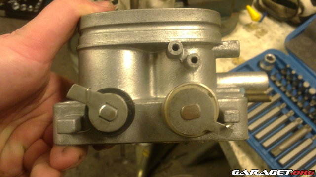

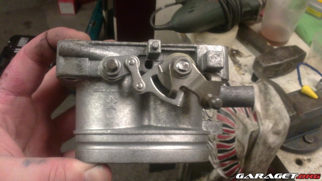

Gasspjället. Har hör att det ska finnas ett "värre" spjäll från nån Audi att slänga på. Vilka bilar kan man plocka det ifrån? nån som vet?
https://www1.garaget.org/gallery/images/42/41777/41777-105dd5b05fedbdfb8572dd57bc324e5b.jpg
https://www1.garaget.org/gallery/images/42/41777/41777-b309539de2973791244ca29de11e2707.jpg
Ska montera fler saker men måste fixa lite nya skruvar till allt först. Och göra klart insuget.

spjäll från en äldre 5cylindrig audi passar typ 100 , 90 etc
Dkv
592 Inlägg
1 april 2012
Audi 100 2,3 funkar bra, se till att du får ett spjäll med tomgångsskruv bara smile
Du behöver fila upp insuget en del samt flytta över gasreglaget ifrån gamla sjället till det nya, lätt gjort! smile

Vad lackar du bakaxeln, länkarmarna osv med för färg?
Stöttad av: NYMEK. Pulverline. Ursviken Technology. Autodelar. RisEtrade. MECA. MABI Hyrbilar. Gulf Skellefteå. Skellefteå Bil. Skellefteå Reklam. JBW Färg & Kem. OKQ8 Klemensnäs. LAHEGA. LAITIS.
Följ Golfens renovering! http://www.garaget.org/forum/viewtopic.php?id=209892
20 Inlägg
2 april 2012
Mister_Opel skrev:
Snyggt byggt!! Den här ska följas big_smile
Det är vanlig primer och lack från macken. Och så är lite målat med färg från jobbet. Jobbar på färgfabrik. Har förstått att det egentligen är pulverlack som gäller men får hoppas det här sitter skapligt. Blir inge grusåka iaf.

2 april 2012
Här ser du nån bild:
http://www.scirocco.org/tech/mk2/5000tb/5000tb.html
Ser bra ut! smile
Tack för tips och uppmuntran. Ska kolla runt lite på skrotar snart så då vet jag vad jag ska spana efter.
