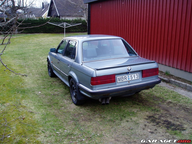

https://www1.garaget.org/gallery/images/98/97288/97288-0d20d1be521afd6b79470a9688590839.jpg
Så såg bilen ut innan den revs
https://www1.garaget.org/gallery/images/98/97288/97288-91246157129949980a68b82571006df5.jpg
Så såg den ut innan den revs

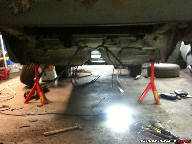

25 februari 2012

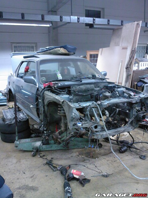

https://www1.garaget.org/gallery/images/98/97288/97288-41eb551d6b1f8149a7e8c8484519ec60.jpg
När den brörjade rivas då tanken fortfarande var att bara trimmas lätt men som det sällan blir

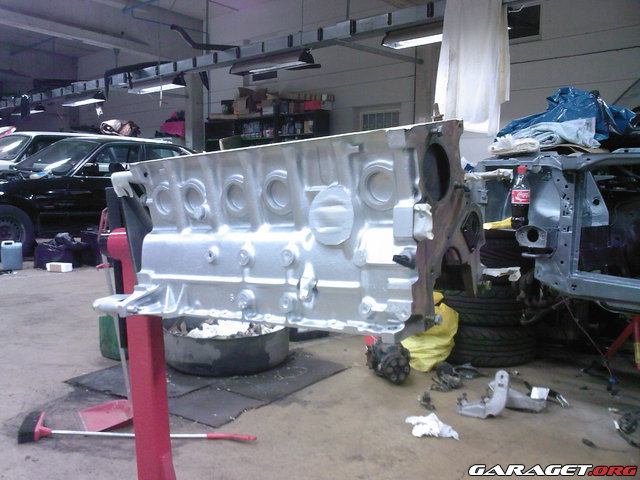

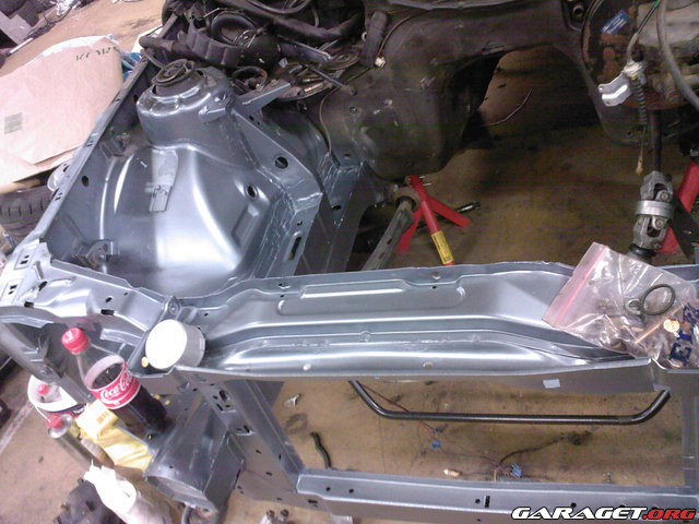

25 februari 2012
https://www1.garaget.org/gallery/images/98/97288/97288-2370664d23b460166dc4d6be916be1e9.jpg
Motor och växellåda ur plockad
https://www1.garaget.org/gallery/images/98/97288/97288-9814a4db5a4279f4ea6d8bface90b379.jpg
blocket rengjort, planat och lite färg på det

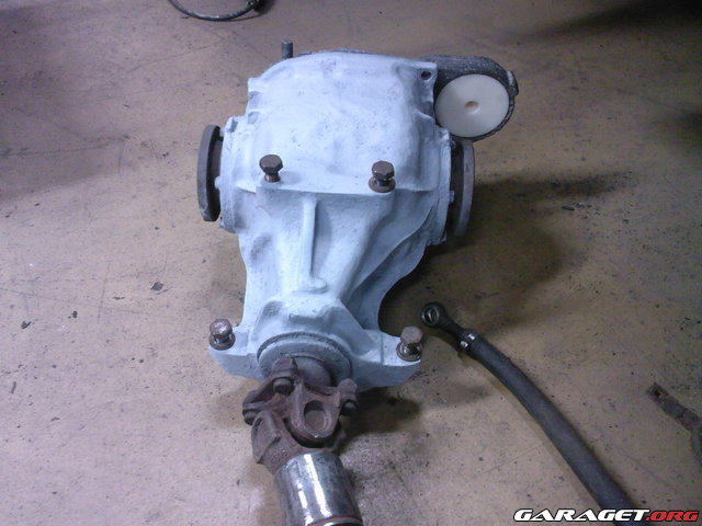

25 februari 2012

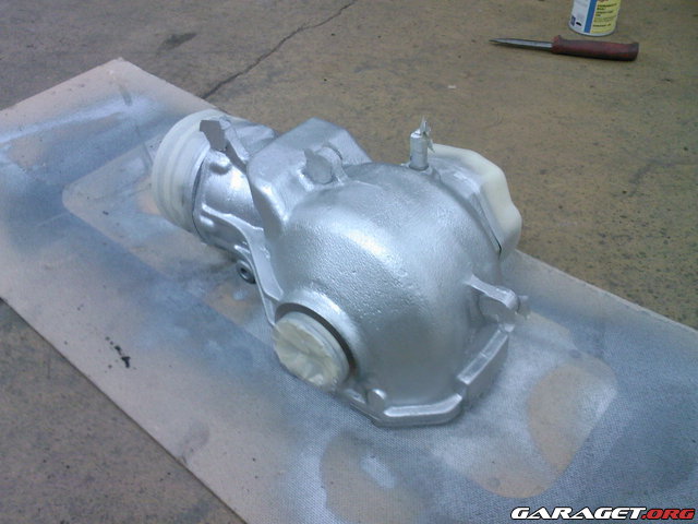

https://www1.garaget.org/gallery/images/98/97288/97288-01250009dc5065a9d27f97c730037d1f.jpg
Sen var det mest rengöring, blästring och lackning av diffar och diverse andra saker på motor och bakvagn (bak diffen har fått rost lösnings medel på bilden så därför den ser ut som den gör)
https://www1.garaget.org/gallery/images/98/97288/97288-5449940722ea7559e95fa6fcbda8fc99.jpg
fram diff

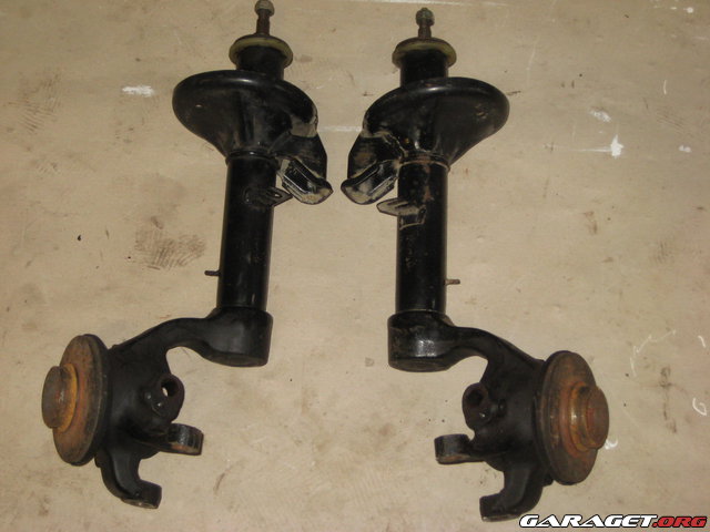

Benen fram var så dåliga så fick tag i nästan nya beg
128 Inlägg

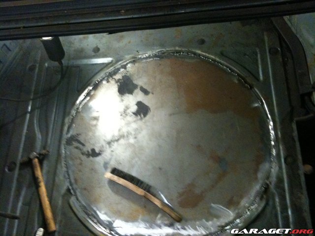

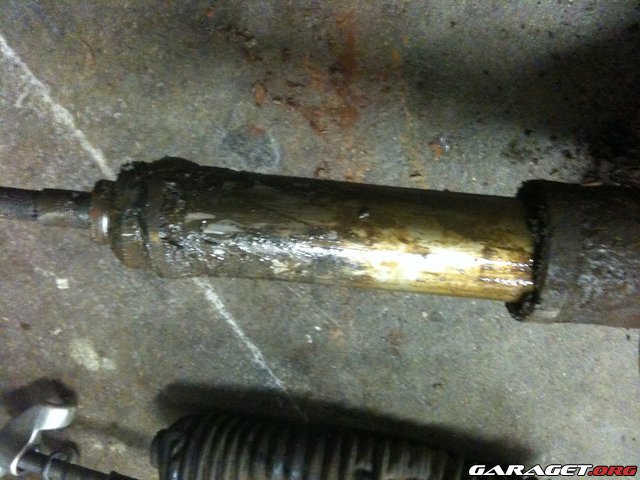

25 februari 2012

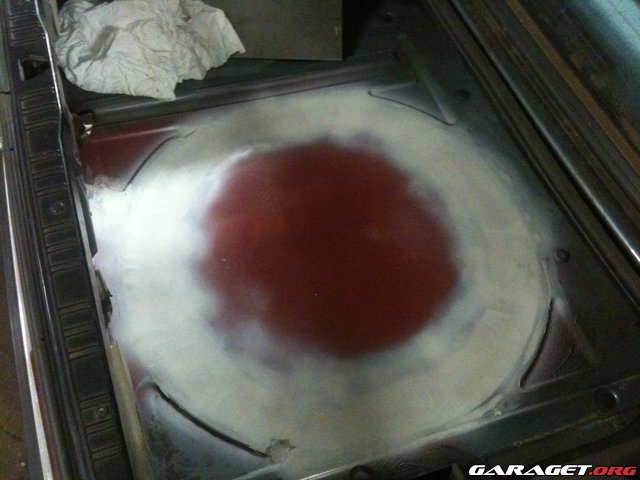

https://www1.garaget.org/gallery/images/98/97288/97288-d4006bc7af7e3618f40e408f117cb9c4.jpg
Reservhjuls baljan togs bort och lades igen för att bränsle tank m.m ska ta plats istället
https://www1.garaget.org/gallery/images/98/97288/97288-645df79926dcdd259e059e118c84cf5b.jpg
En stötdämpare som har sett sina sista dagar hehe

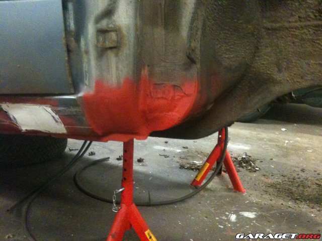

25 februari 2012
https://www1.garaget.org/gallery/images/98/97288/97288-4697690397fc0b4e92c8cddb04db4187.jpg
Efter svetsningen så blev det grundfärg och spackling för att jämna till det
https://www1.garaget.org/gallery/images/98/97288/97288-9c1d0a554331b6f3be5128acb3a06059.jpg
Kapade bort dom få dåliga ställen som var på bilen och svetsade igen och grundade

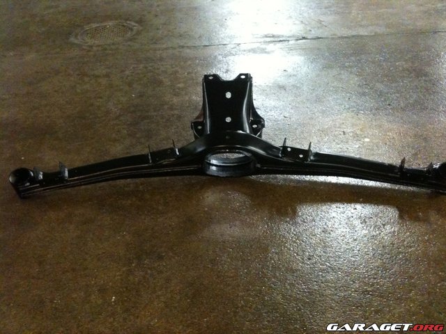

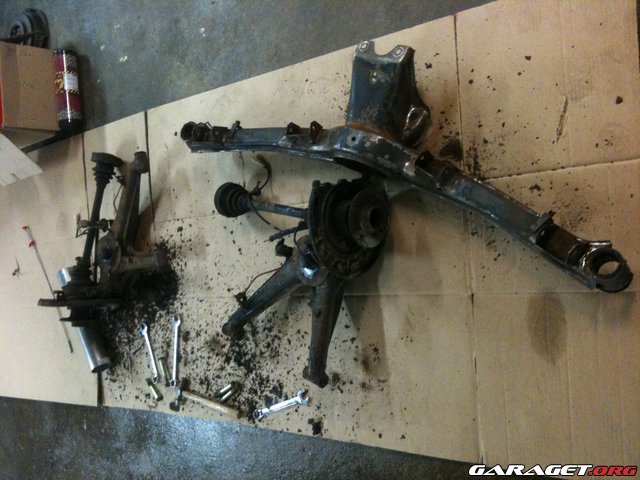

https://www1.garaget.org/gallery/images/98/97288/97288-84b5b9791e8b30b2384de4ac46852071.jpg

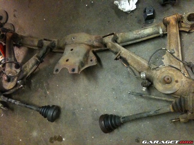

Hela bakvagnen ner riven och plockades isär för blästring och sedan lack
https://www1.garaget.org/gallery/images/98/97288/97288-b5e0643db254194a0a1b8afc1fca1548.jpg
Isär plockad och upptäckte att axeln var för dålig så skaffade en bättre begagnad istället
https://www1.garaget.org/gallery/images/98/97288/97288-6fc86f2f3811063137b74a8dea4f543a.jpg

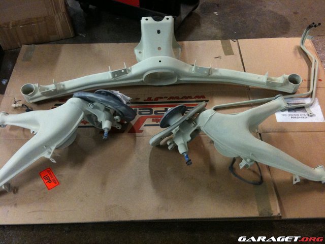

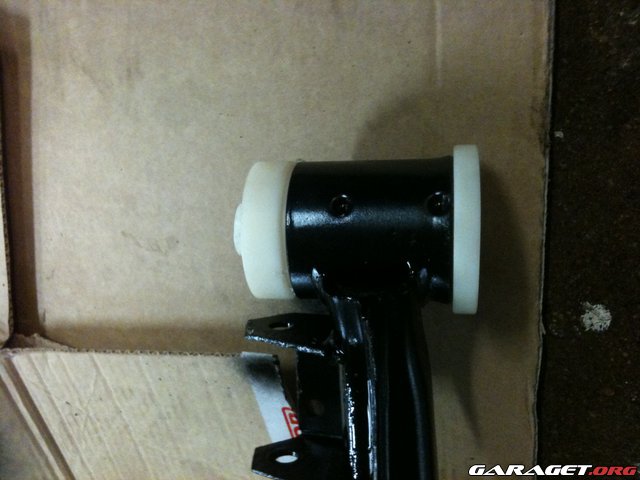

25 februari 2012
https://www1.garaget.org/gallery/images/98/97288/97288-15b926db18d312366f748703ccb53dc9.jpg
Delarna tillbaka från blästring blev som nytt, mycket bättre än jag trodde
https://www1.garaget.org/gallery/images/98/97288/97288-c0847d74124e3fe051169be7ac1a1636.jpg
Lackad
https://www1.garaget.org/gallery/images/98/97288/97288-f96607228c79065a1da609e8624feaff.jpg
Lite riktiga bussningar med på det
