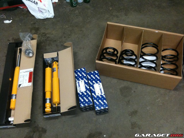

Trillade in nya ställbara koni dämpare, hårdare fjädrar och krängningshämmare stag

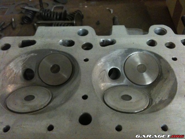

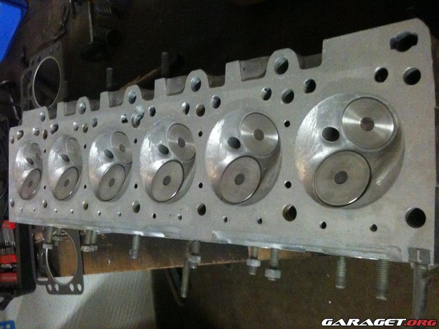

Då kör vi några bilder till

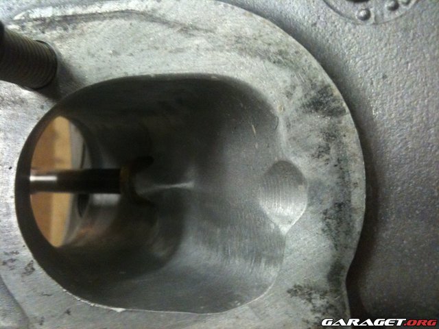

toppen som är tillbaka från planing,svetsning, portning och byte av ventil styrningar
https://www1.garaget.org/gallery/images/98/97288/97288-8e54bfcc1a30707a904eac4048889a3f.jpg
https://www1.garaget.org/gallery/images/98/97288/97288-6754625dd7915d2570cc21e87520c130.jpg

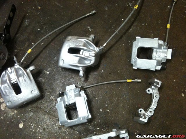

https://www1.garaget.org/gallery/images/98/97288/97288-ca5a8afb6eb51ee9a20aa6376720772d.jpg
Alla oken och hållare efter rengöring och lite färg med nya broms slangar

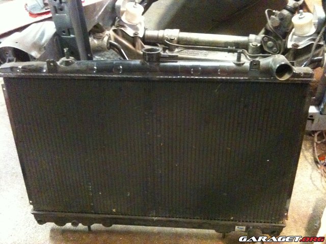

https://www1.garaget.org/gallery/images/98/97288/97288-fe5391fde21f04f9f0e4d7c127174eb6.jpg
En org Skyline kylare får ta plats som jag hade liggande från skylinen jag hadeinnan, den är betydligt större än org bmw sen är 3 st fläktar monterade på den med nu

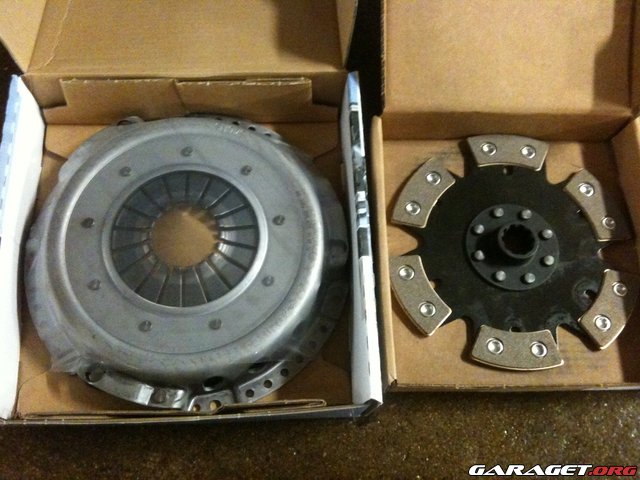

https://www1.garaget.org/gallery/images/98/97288/97288-c9fce10f3dc2d3192ea5c2d064c5a179.jpg
Nya tryckplattan och lamellen

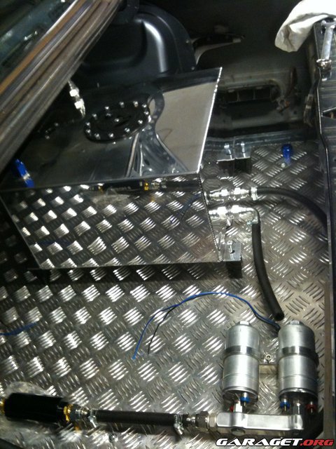

https://www1.garaget.org/gallery/images/98/97288/97288-457a12ede890ecdbd3b30a9489bdeeba.jpg
Sen gjordes bränsle rummet iordning med, bränsle tank på 40L, 2st 044:or och bränslefilter
Fuellog och pumphållare är från VCRacing

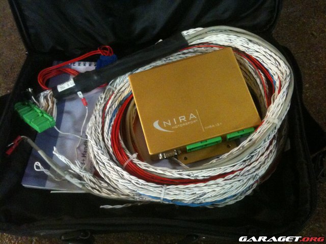

https://www1.garaget.org/gallery/images/98/97288/97288-632910550670d70b5d31a56b55c3531f.jpg
Fick tag i ett beg Nira i3+ med dubbla kabel härvor och spridare motstånd

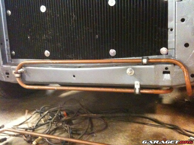

https://www1.garaget.org/gallery/images/98/97288/97288-36a2817d300eda7647cb73ac4405cba5.jpg
olje kyl röret till servon färdigt det gamla kunde inte vara på samma ställe längre så blev att göra ett nytt

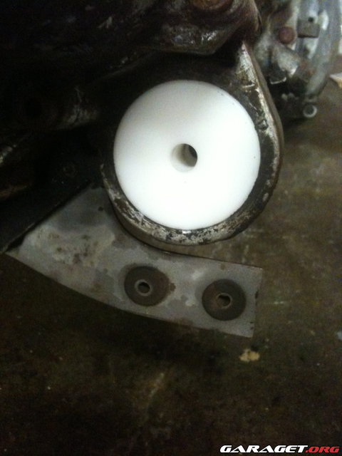

https://www1.garaget.org/gallery/images/98/97288/97288-a23ed9d421f88418b8c724d0b94f5177.jpg
Växellåds bussning i delrin som jag fick special göra med hjälp av specialsvarv.se tack så mycket för hjälpen!

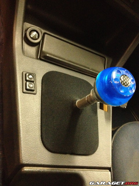

https://www1.garaget.org/gallery/images/98/97288/97288-610b99974d2fc96b121a4657f7ca2e94.jpg
Gjorde nytt överdrag till växelspaken med i en form av stretch tyg då den gamla var så dålig, den knoppen ska inte användas så hehe

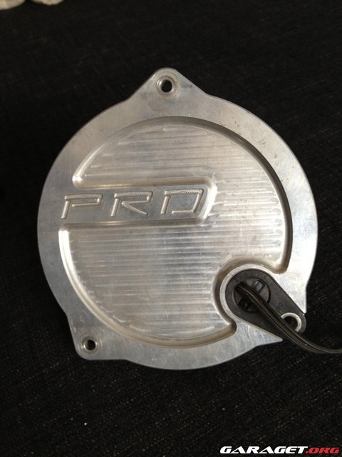

https://www1.garaget.org/gallery/images/98/97288/97288-8e9b66281c209c335a86b508cebc8120.jpg
PRD kamsyncs kåpa med givare för att slippa fördelare och rotor

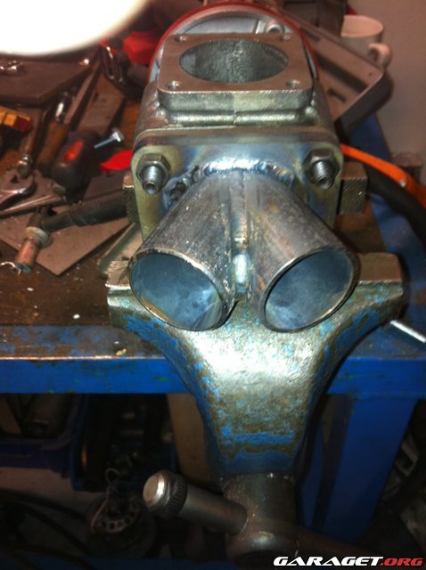

Kollektorn till wastegate färdig

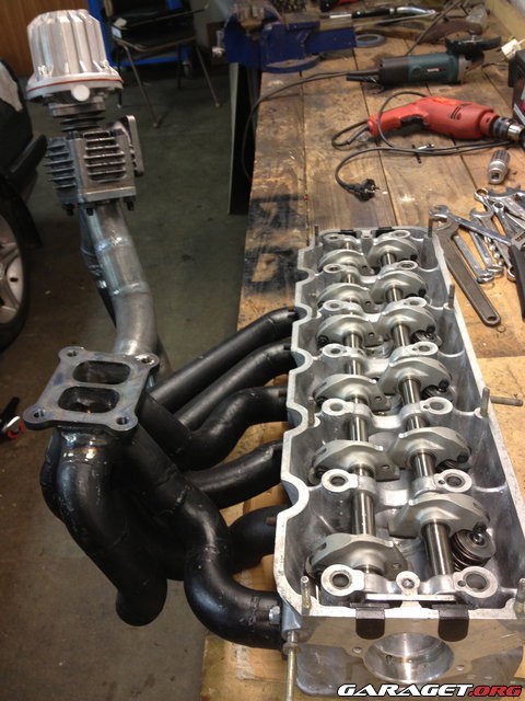

https://www1.garaget.org/gallery/images/98/97288/97288-a140985a59b02c77c97194fff7ee3f93.jpg
Grenröret helt färdigt förutom anslutning för egtc som ska göra senare

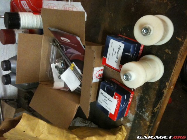

toppen med nya hd vipporna och hårdare fjädrar med på bilden

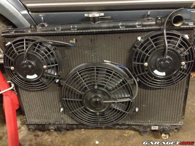

https://www1.garaget.org/gallery/images/98/97288/97288-0ea096dde6c7385bccfaee3fdb4553c5.jpg
Så fick det bli med placeringen av fläktarna, en polare tänkte på musse pigg när han såg det jag förstår inte varför :-)

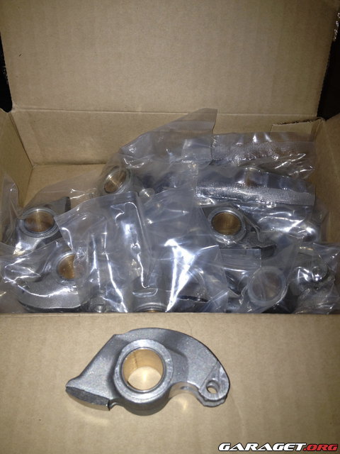

https://www1.garaget.org/gallery/images/98/97288/97288-c788bd865a75c2ee5af42d396d27844f.jpg
En fin samling nya HD vipparmar

Painter skrev:
http://www1.garaget.org/gallery/images/98/97288/97288-0ea096dde6c7385bccfaee3fdb4553c5.jpg
http://www1.garaget.org/gallery/images/98/97288/97288-c788bd865a75c2ee5af42d396d27844f.jpg
Du kan nog klämma in 12 st pc fläktar på dom lediga ytorna. Känns ju lite klent med bara 3 fläktar. big_smile
You can´t write fun with a straight line.
128 Inlägg
27 februari 2012
haha jo sant men känns som att det kommer räcka mer än väl med dom 3
