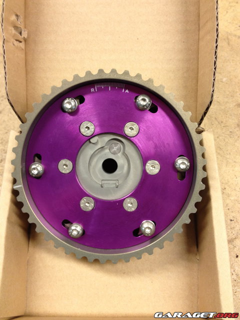

https://www1.garaget.org/gallery/images/98/97288/97288-52657ff8130d911a2a38a363f3eff2a6.jpg
Ställbara kamdrevet som ska användas

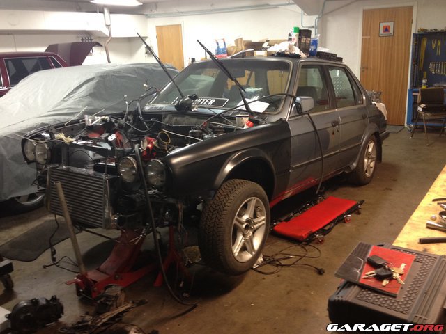

Hämtat nya skärmarna och passar in dom lite innan fronten kommer så tar man resten då, kollade även igenom diff och fördelningslådan som jag hämtade och allt så bra ut även kedjan

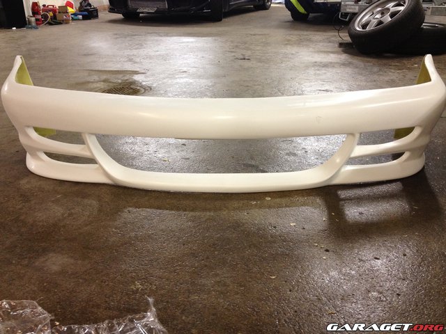

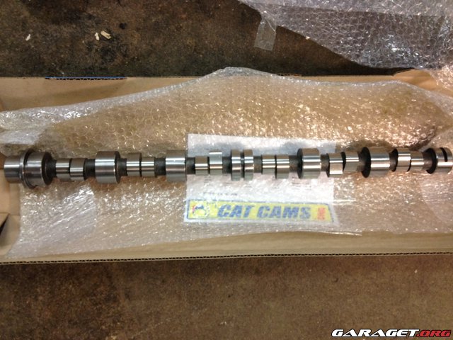

https://www1.garaget.org/gallery/images/98/97288/97288-a5c8298bbddaa83ea5542dd4a69c1414.jpg
Äntligen har Nya cat cams kammen kommit och fronten så nu kan man jobba på bra igen

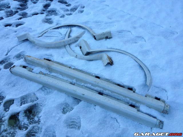

https://www1.garaget.org/gallery/images/98/97288/97288-3615e7936d878b35e9907d01706e98ee.jpg
Fick tag i ett annat org ix paket som breddar lite mer än mitt org så passar nog bättre med fronten med smile

Painter skrev:
http://www1.garaget.org/gallery/images/98/97288/97288-3615e7936d878b35e9907d01706e98ee.jpg
Fy jäsiken snö fortfarande. Iofs kanske bra att våren dröjer så du hinner få ihop allt innan asfalten är framme.
Jobba på.

17 mars 2012
nja den bilden togs för flera veckor sen då var snö men inte nu längre nu är det vår här precis som hos dig :-)

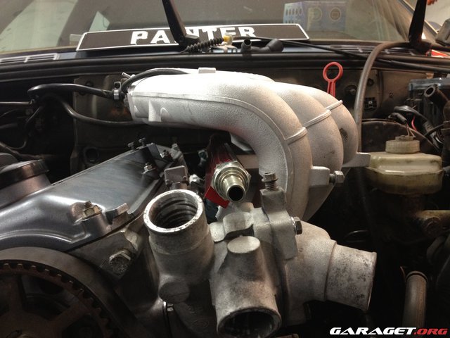

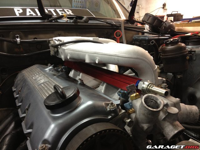

https://www1.garaget.org/gallery/images/98/97288/97288-0c3a02f8d98c447c0340dc310c31ae44.jpg
Liten uppdatering igen då
Nya insugspackningen i delrin har kommit och inpassning av nya fuelrailen har gjorts också det blir lite lagom trångt :-)

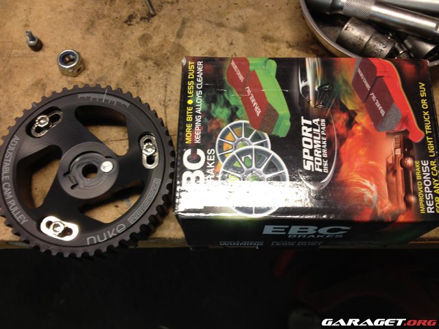

https://www1.garaget.org/gallery/images/98/97288/97288-af85f0fffccd58ca788b4ab712bd3961.jpg
Lite nya bromsklossar med redstuff får det bli och nytt nuke drev fick det bli pga att det jag hade köpt innan inte passade för kuggarna var för tjocka så remmen ville hoppa över halvvägs

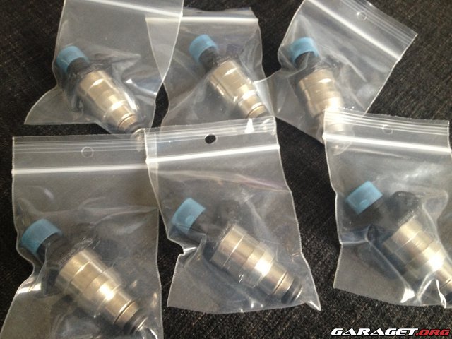

https://www1.garaget.org/gallery/images/98/97288/97288-be1b4d36af35ff7f9cf8b65102a1831a.jpg
då kom nya spridarna idag med 1260cc från Raidopower
