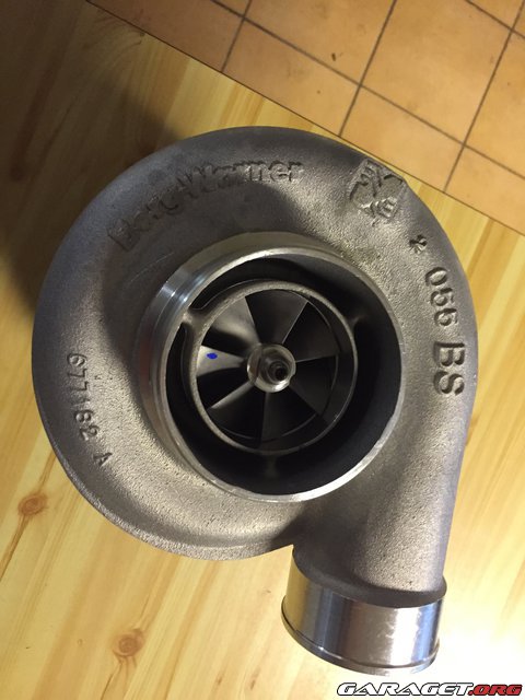

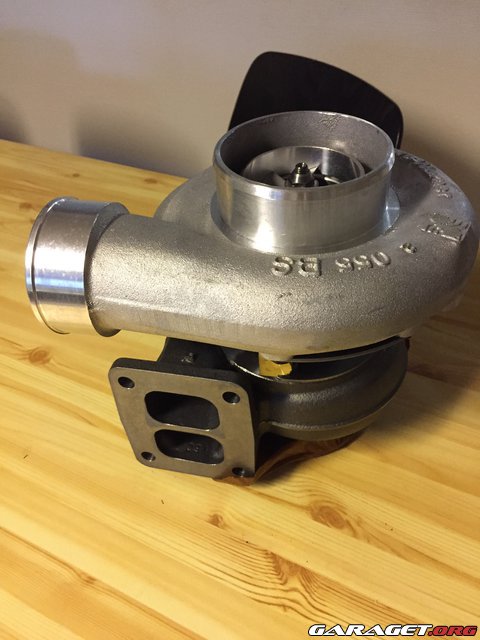

Äntligen efter mycket väntan på nya blocket som varit på bearbetning och nya turbon så har dom anlänt så kan nästa etapp på motor bygget börja och hoppas att det håller sen, så ja stay tuned! 😃

https://www1.garaget.org/gallery/images/98/97288/97288-fa2f89dd741b5551d0ae118850e8fc01.jpg
Nya turbon
https://www1.garaget.org/gallery/images/98/97288/97288-d2bc8a51172d73c69ba1c55b41d7c5f1.jpg
