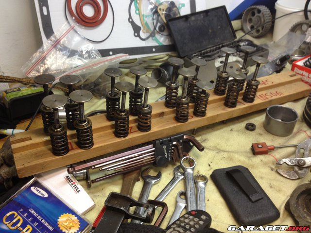

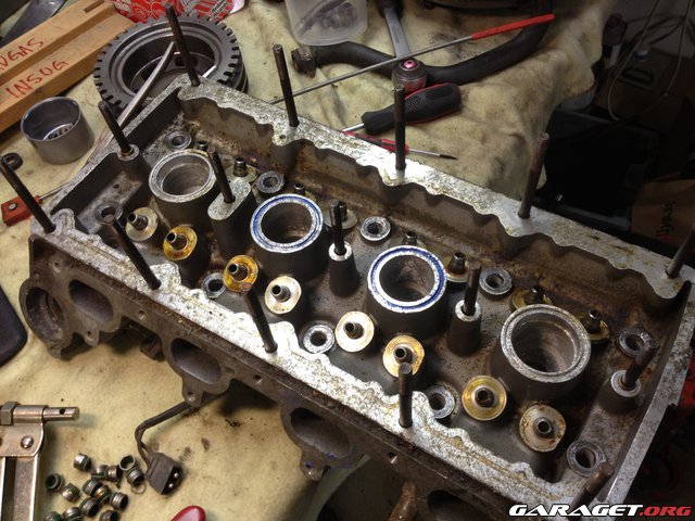

Plockade ur ventiler o grejer inför tvätt av toppen smile

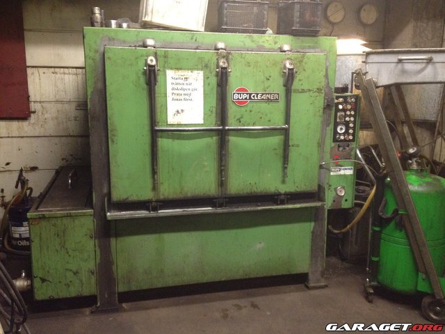

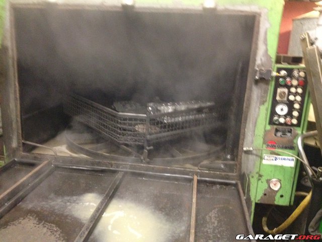

Tvättmaskin smile
https://www1.garaget.org/gallery/images/76/75258/75258-984f6cc8a7c16b786b9d8d443f1a6065.jpg

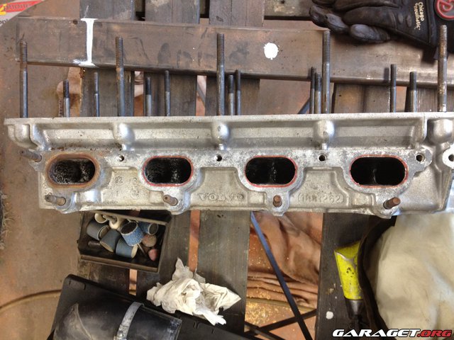

Här kommer de ut, mycket renare än innan iaf wink
https://www1.garaget.org/gallery/images/76/75258/75258-ae0ebbe4700d543227eda6223c88a129.jpg

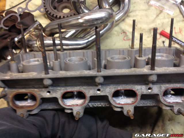

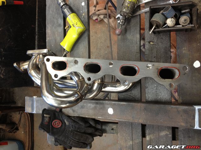

Tog hem grejerna igen o började måla upp för lite portning.
https://www1.garaget.org/gallery/images/76/75258/75258-8855eb43cd5d4698a101c372b3cfb649.jpg
Här med, grenröret var fan ett skräckexempel på dålig passform. När man hade alltin centrerat diffade det 5mm på sina ställen. Men det åtgärdade jag smile
https://www1.garaget.org/gallery/images/76/75258/75258-7c78399479a61e53583304a467d87101.jpg
Tog bara lite i toppen, lite vassa kanter och gjutskägg o sånt..

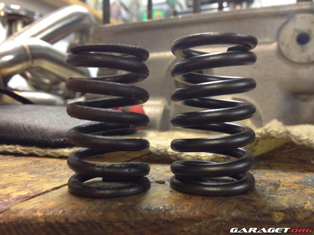

Här är däremot en bild på Ventilfjädrarna smile
Gamla VS Nya förstärkta.

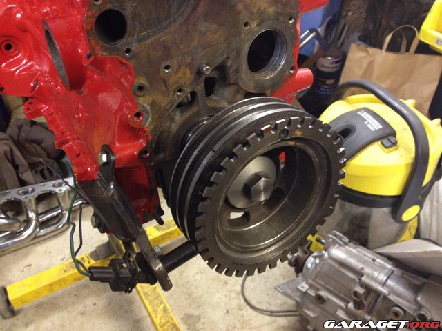

Sen tog vi oss an blocket, skulle ställa in TDC så att jag kunde se vilken kugg som skulle bort från triggerhjulet.
https://www1.garaget.org/gallery/images/76/75258/75258-2a1e65bf58fba4f586d2b8538b206b32.jpg
https://www1.garaget.org/gallery/images/76/75258/75258-25aa3ddefe3896fdd05fede8c0a7427f.jpg
Nu är kuggen märkt och remskivan skickas in på fräsning på måndag. (vågade inte kapa/fila eller nått i den)
