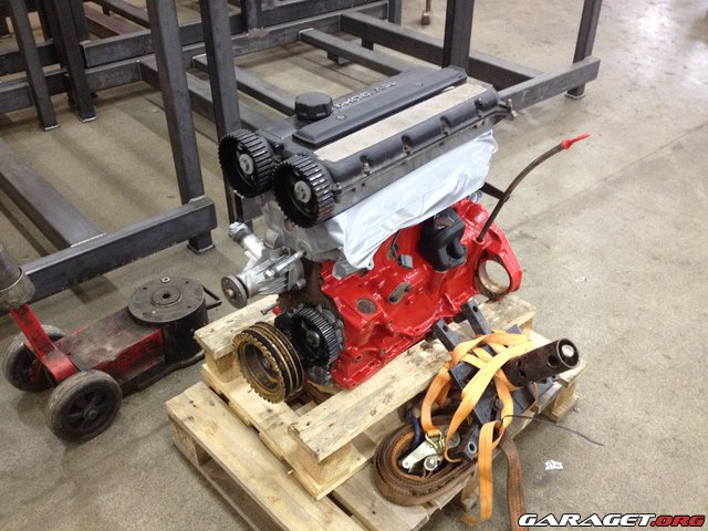

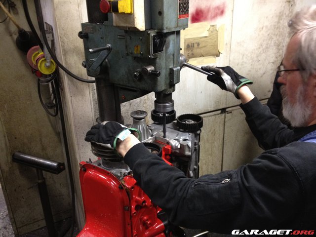

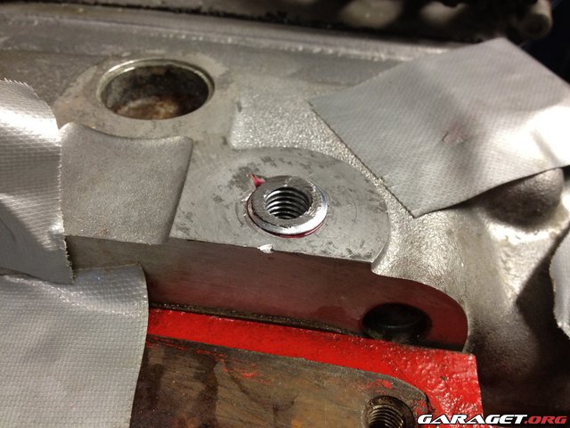

Motorn körde farsan iväg till verkstaden som skulle hjälpa mig med att fixa mitt hål som var snett för remspännaren till kamremmen.
https://www1.garaget.org/gallery/images/76/75258/75258-e7b05069464c9de203c7550cc741cd9c.jpg
Skruvat på ventilkåpa och sånt för att inte få ner smuts.
https://www1.garaget.org/gallery/images/76/75258/75258-1e6eddee5b24c2de32305254bfa97203.jpg
Riggad i pelarborren

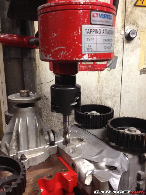

https://www1.garaget.org/gallery/images/76/75258/75258-8cb08a4bc7aa72602020f50b57135b64.jpg
https://www1.garaget.org/gallery/images/76/75258/75258-764c2b463158cf15bf4f88dc4428586a.jpg
Sen kom de en jävligt fräsig gäng-apparat.
https://www1.garaget.org/gallery/images/76/75258/75258-9486aa10edb3084da311274c9bd487ff.jpg
https://www1.garaget.org/gallery/images/76/75258/75258-670fa2cbc984d1fcc89a3cf465f71ac7.jpg
Herren som hjälpte mig hade byggt en instasgänga av en bult, riktigt snyggt gjort!
https://www1.garaget.org/gallery/images/76/75258/75258-c88fbb5c9a2ee0d00f0a349fddbfbca1.jpg
Drog i den för att måtta lite osv.
https://www1.garaget.org/gallery/images/76/75258/75258-e8ffa57828c926913f2d816fb6e31ee5.jpg
Sågade den i lagom längd.
https://www1.garaget.org/gallery/images/76/75258/75258-fe743c1c9ccf18c0f236617ed127a759.jpg
Sen drog vi i den med rikligt med loctite.
https://www1.garaget.org/gallery/images/76/75258/75258-e3323188890e6d1d63ecba971203ce3c.jpg
Nu ska den bara slipas ner litegrann.
Motorn hemma igen smile
https://www1.garaget.org/gallery/images/76/75258/75258-504972e14dd0a6193a480c5fbaf39c67.jpg
Kommer bli kalas dedär! Har svårt att se ett bättre och seriösare sätt att göra det på faktiskt.

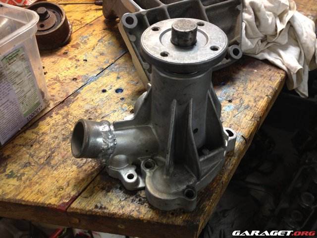

När motorn ändå var på verkstaden så passade jag på att skruva bort vattenpumpen och få den omsvetsad.
Glömde ta bild på detta, men det kommer..

Fy fan vad skönt att det löste sig.. Finns nog inget bättre än gamla mekaniker som kan göra sådana arbeten med slutna ögon... Måste kännas som en stor sten föll från ditt hjärta tongue
Jävel
2 018 Inlägg
12 april 2012
#166
Ja det känns väldigt bra, jag hade själv många tankar om hur man skulle lösa det.. Men jag tror ingen av dom hade blivit lika hållbar som denna.
Kändes perfekt att jag kunde få hjälp av dom som jobbar med såna maskiner och är vana vid den sortens problemlösning.

Vattenpumpen
https://www1.garaget.org/gallery/images/76/75258/75258-7f4f5847738135b7fc57b2db7a890865.jpg
Till er andra som ska göra samma sak, köp en ny pump och svetsa i. Gamla avlagringar från glykolen gjorde att det inte blev så snyggt.

Varför måste man svetsa om vattenpumpen ? smile

Robban, Det undrade jag också!! Kan ha vart så wink..

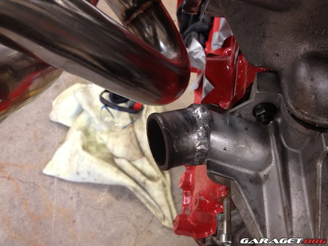

Jonas, Grenröret hamnar ca 10mm från vattenpumpsanslutningen, så jag vinklar om lite för att få liite mer luftspallt och få plats med bandage.

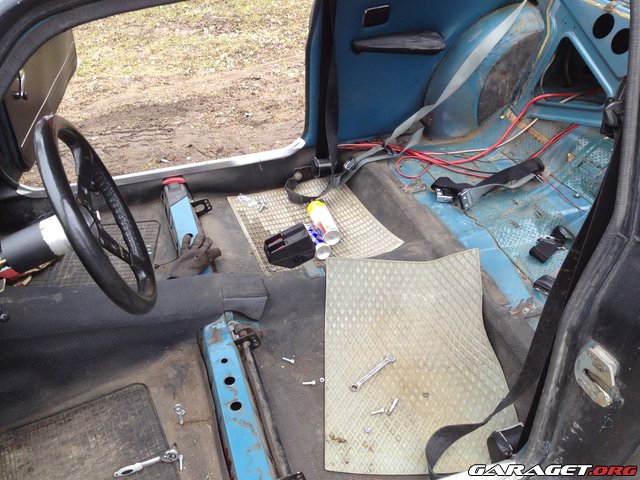

Idag har jag svetsat färdigt den mattsvarta 140in, har även fixat handbromsen och bytt expansions-kärl och baklysen o massa tjafs. När det var klart bytte jag den fina svarta inredningen mot en mondre fin blå inredning.
https://www1.garaget.org/gallery/images/76/75258/75258-962fe22976e5595080d251f978ac9b52.jpg
Skulle egentligen ombesiktiga den idag, men det blev uppskjutet tills måndag istället.

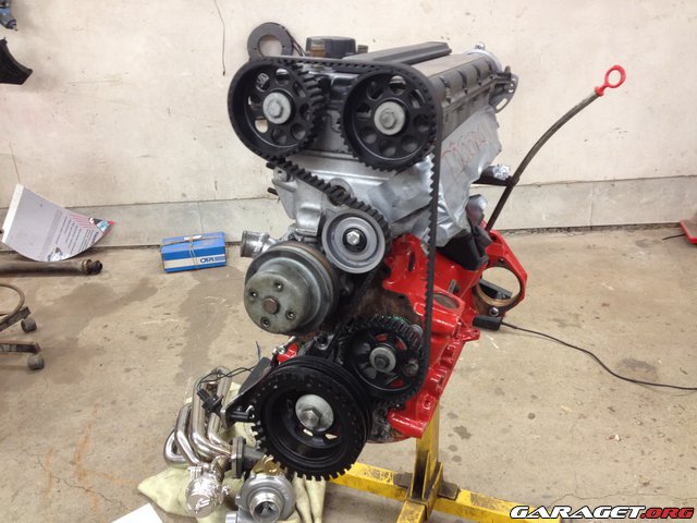

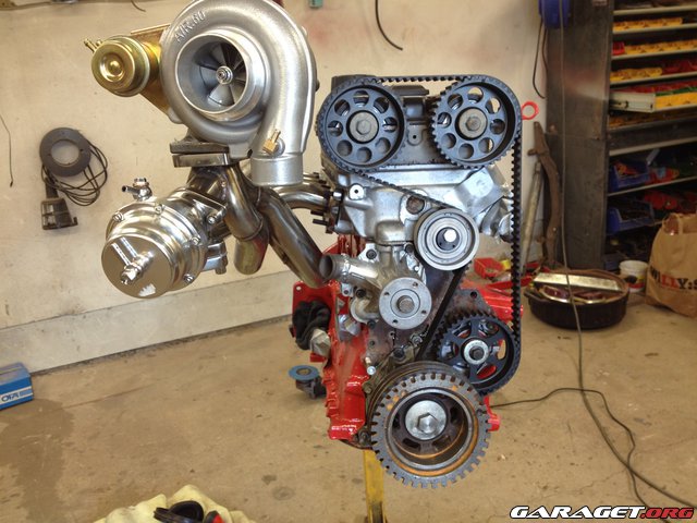

Hängde dit kamremmen o lite sånt idag, prövade att hänga dit turbon igen.
Är lite orolig att det inte kommer få plats under huven.
https://www1.garaget.org/gallery/images/76/75258/75258-65bee2c91b2ef1d868d242d437d1f62b.jpg
https://www1.garaget.org/gallery/images/76/75258/75258-0a8dbae752433aa7042212cd09b13105.jpg
Bild på grenröret och vattenpumpen.
https://www1.garaget.org/gallery/images/76/75258/75258-78ef7fe3878388aa478eca993d46ff65.jpg
Lackade lite smågrejjer och börjar planera för hur det ska sitta i bilen sen smile
https://www1.garaget.org/gallery/images/76/75258/75258-c677dfc9aff15c470a6b2ad790059601.jpg
Vet inte riktigt vart jag ska ta vid härnäst, blir väl att sätta på alla smågrejer på motorn och så att ta in bilen.
Allt för mig idag smile

Pacemakern ser ut och hamna väldigt högt upp ju!
Kommer det gå att stänga huven verkligen? yikes
Exakt det jag är orolig för:p får väl köra med hål i huven i sommar o byta grenrör till nästa säsong. Det skulle ju ändå bytas ut smile
