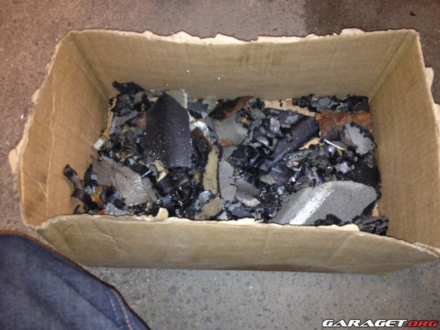

Nu är det igång! Tömning pågår!!

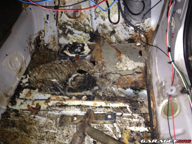

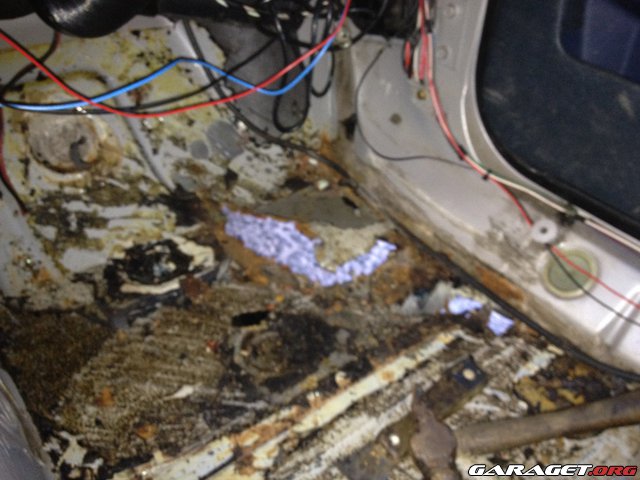

Blev lite grann ändå! Dock är inte allt borta ännu
https://www1.garaget.org/gallery/images/123/122449/122449-7952b4f4617165247cc465229b10dafe.jpg
Hade fullt upp så hade helt glömt av att ta en bild om hur det såg ut innan men det är ju bara att tänka smile

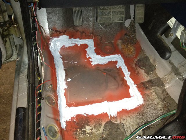

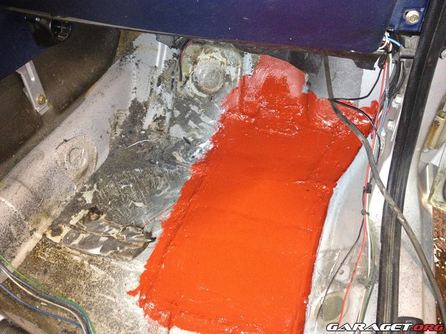

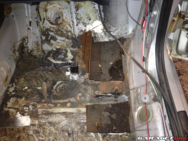

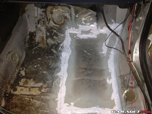

Bytt ut en bit golv vänster fram,
https://www1.garaget.org/gallery/images/123/122449/122449-1f338934f6a7eafc5b8c31062b14b507.jpg

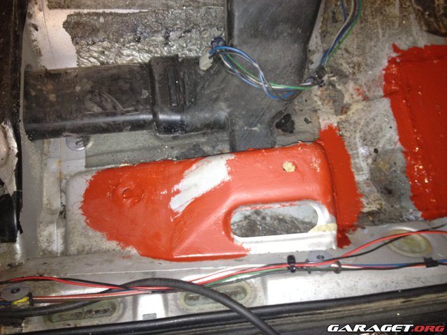

Lite Kit här med :smile Sen ska det bara grundmålas riktigt och lackas med body.
https://www1.garaget.org/gallery/images/123/122449/122449-d6ac3ff03b66268fa68c4010f302c0de.jpg

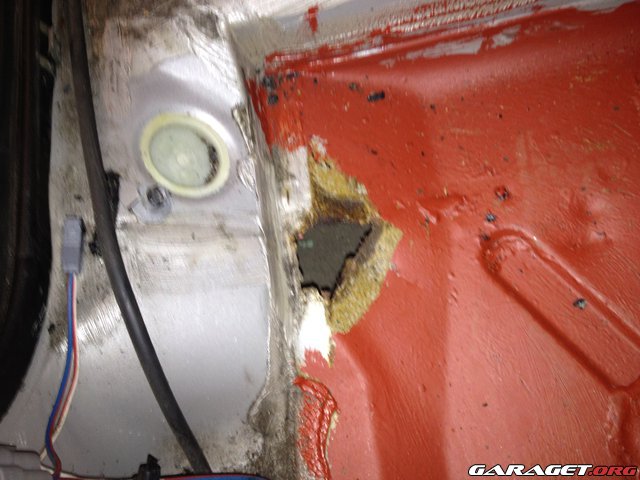

Hål rakt igenom, Höger bak!
https://www1.garaget.org/gallery/images/123/122449/122449-6dd8add6e728f93ef2dbe99ebfb99442.jpg

hade samma hål där bak på min 740 gle 86a big_smile blir bra detta
Hade dock hål på bägge sidor bak, i samma storlek som föregående bild.

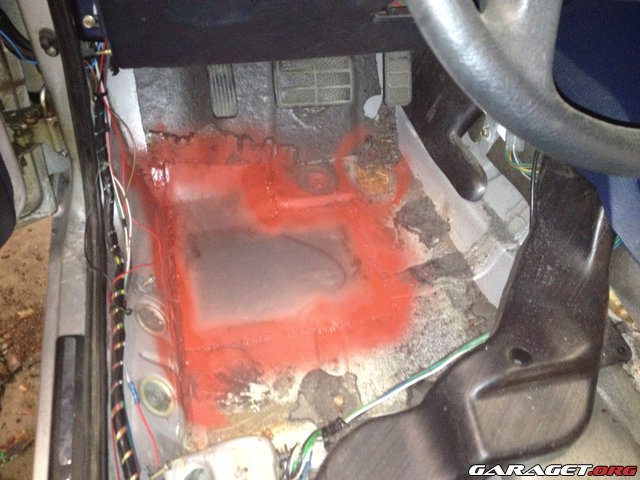

Inte så konsigt att det kommer in vatten tongue Höger fram.
https://www1.garaget.org/gallery/images/123/122449/122449-149b12d24f44d370c36b0af4d94949bb.jpg
https://www1.garaget.org/gallery/images/123/122449/122449-aeca07aad38a8847d3ac64175143ef8d.jpg
Håller på att kapa upp det dåliga.
https://www1.garaget.org/gallery/images/123/122449/122449-68fe27bd6d98822d70c830bfe2660623.jpg
Ny plåt ditsatt, efter lite svordomar hit och dit. Med även kit.
https://www1.garaget.org/gallery/images/123/122449/122449-f6d8ea9c696d8a851350bbb56330bdf3.jpg

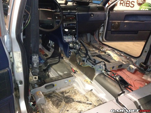

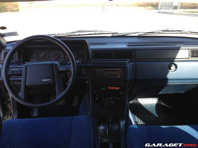

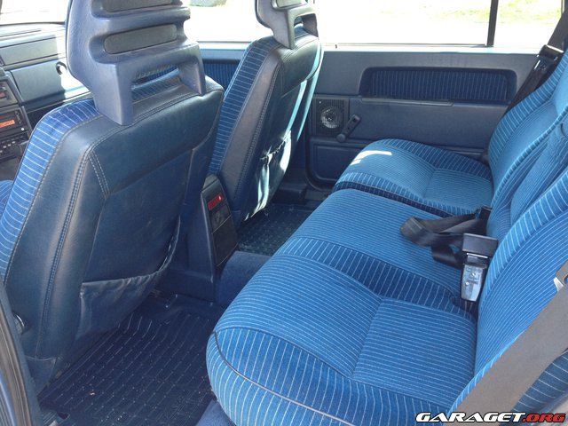

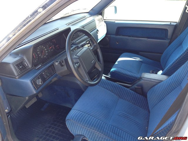

Sådär, Nu var inredningen på plats igen smile Ny isolering på hela golvytan, Blev riktigt förvånad vid första starten när allt var klart. Hörde inte ens att motorn var igång, rosten i golven och den dåliga isolering var såklart orsaken till allt buller inne som jag hade.
Postar några bilder på hur det blev
https://www1.garaget.org/gallery/images/123/122449/122449-f9176d4aa4efeccc126583c6be1d22f8.jpg
https://www1.garaget.org/gallery/images/123/122449/122449-11377678a0e518a3e2e595e866f1efc9.jpg
https://www1.garaget.org/gallery/images/123/122449/122449-6786e0635245c18fcf75e7ef2d2e6863.jpg

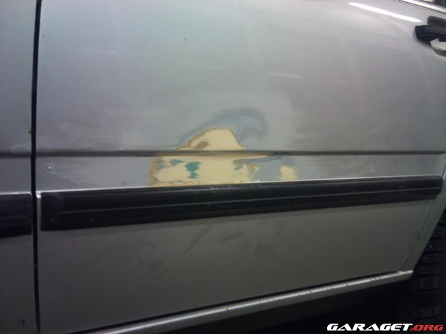

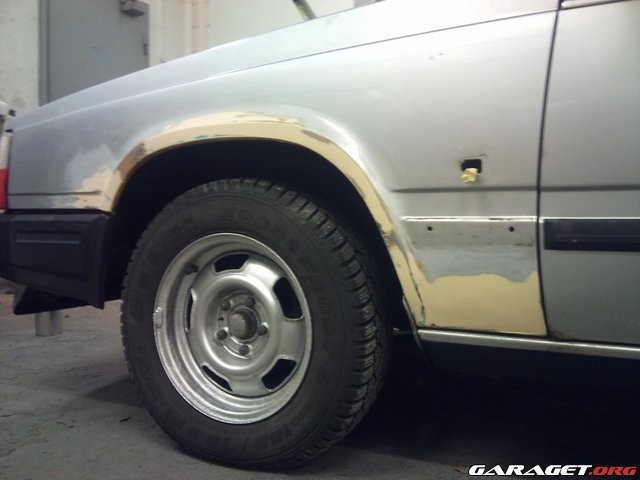

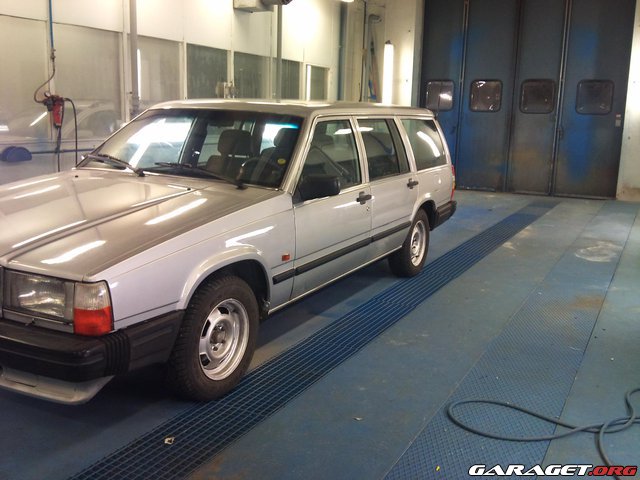

Postar in några bilder från i vintras när rost lagades och lackades.
Rostlagat och spacklat
https://www1.garaget.org/gallery/images/123/122449/122449-1b8cb4171803171ff6efb419778dd03e.jpg
https://www1.garaget.org/gallery/images/123/122449/122449-5ba047147e518516d8ce82383e536d44.jpg
Grundmålat.
https://www1.garaget.org/gallery/images/123/122449/122449-19ad1fa400146dd4f7364c955c1afb12.jpg

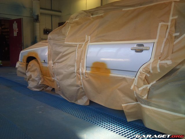

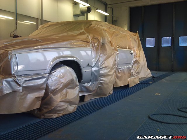

Lackning
https://www1.garaget.org/gallery/images/123/122449/122449-1d5d91d9fb8db1a19f519296869b6cc4.jpg
Klart
https://www1.garaget.org/gallery/images/123/122449/122449-a49669f90964a837c714983e2b54424f.jpg
