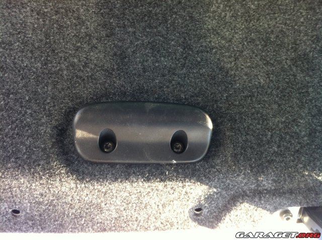

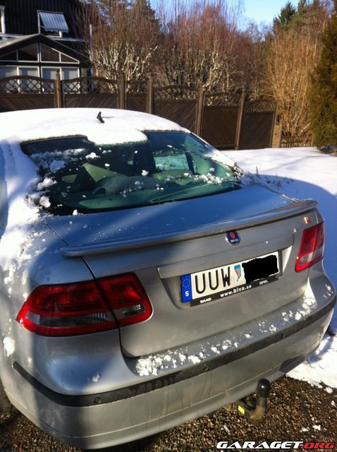

Lite har det allt hänt sen sist. Men tyvärr var det inte min dag i lördags då jag kom ut och skulle spendera dagen med att montera bakläpp samt byta ratt. Jag började med Spoilern. Den sitter med fyra muttrar som man får montera bort inifrån baggaget.
Först får man montera bort mattan genom att trycka in clipsen runt om:
https://www1.garaget.org/gallery/images/176/175935/175935-842ccaaffa2886e67b801a6ca8a2be58.jpg
Samt ett handtag:
https://www1.garaget.org/gallery/images/176/175935/175935-93abbf107ea0fc520b2f2d2a9112a33b.jpg

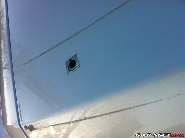

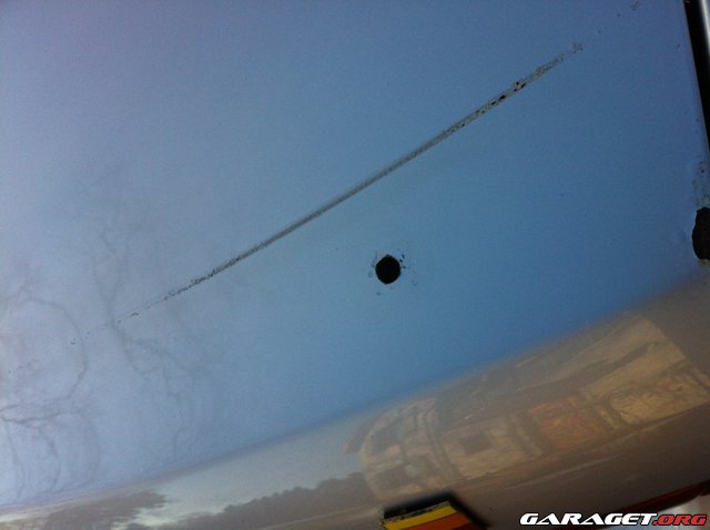

Sen var det bara att skruva bort vingen. Väl där upptäckte jag - katastrof! Under vingen har lacken släppt på flera ställen. antagligen har den börjat skava mot lacken då tätningen på vingen torkat ut...
https://www1.garaget.org/gallery/images/176/175935/175935-708ca9eeefda49ef35baaa6f29b87984.jpg[/url]
https://www1.garaget.org/gallery/images/176/175935/175935-657fdb71f8afc1d8530bc35ad6249b82.jpg
Tyvärr har detta dolts av den större vingen och syns nu med den nya mindre. Finns inga cash att lacka om just nu så det får bli lackstift till i sommar och antingen köpa ny lucka på skroten eller lacka om. Bummer...

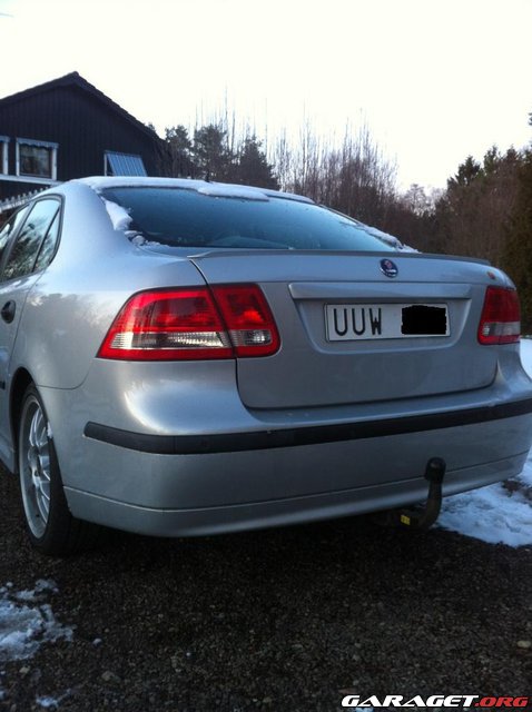

Själva vingen var helt ok annars. Satt två rader med fästmassa/självhäftande tejp som det bara var att dra av skyddet på och sedan trycka dit den. Tvättade rent med t-röd först.
Före:
https://www1.garaget.org/gallery/images/176/175935/175935-58ce9fa52ea8564bb5989f27a14eae26.jpg
Efter:
https://www1.garaget.org/gallery/images/176/175935/175935-b4ef322f7fa2d7faf74753d380b9a6a2.jpg

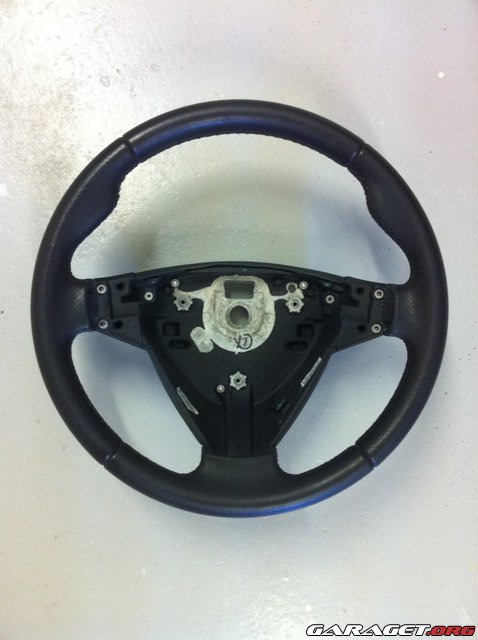

Därefter satte jag igång med rattbytet.
Ett styck sportratt hade inhandlats på blocket.
https://www1.garaget.org/gallery/images/176/175935/175935-f20515f02dc308695b84a456925f8950.jpg

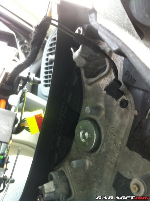

Började med att montera bort airbagen. Här ses den skymta fram snett bakom. Tänkte flytta över airbag och knappar till den nya ratten.
https://www1.garaget.org/gallery/images/176/175935/175935-171596c764f75bffe717db6ef492cbc1.jpg

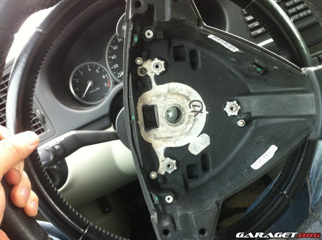

Plockar upp den nya ratten och kikar närmare... Den passar inte! Airbagens fäste är annorlunda. Jag har tydligen fått tag på en ratt av nyare typ, post-06. Bummer... (Kan tillägga att säljaren hävdade att den passade till min årgång...)
Här syns airbagen, med de två metallbyglarna som skall böjas in för att få bort ratten. En spegel är direkt nödvändig när man skall böja bort dom bakifrån för att överhuvudtaget se vad man håller på med. Utan det blir det som på bilden här, mejseln åker runt på allt möjligt utan att man ser vad man är på med uppskavd plast som följd. Eftersom jag måste göra om proceduren när jag fått tag på en ny ratt kommer jag göra en detaljerad guide med bilder då jag själv hade behövt en sån.
https://www1.garaget.org/gallery/images/176/175935/175935-faf5cfc2ba27f467c3ebf6e0b39acadc.jpg
Passar inte!
https://www1.garaget.org/gallery/images/176/175935/175935-280f555b5f6b628398409a3854ab821a.jpg

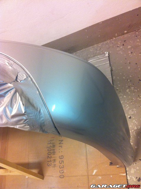

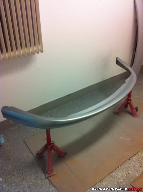

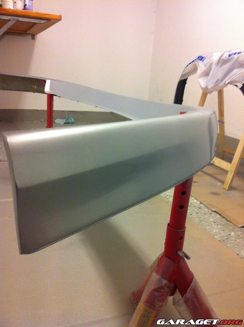

Lite bilder på lackeringen:
https://www1.garaget.org/gallery/images/176/175935/175935-eb56c0685e51e9e8d6ee6e9585310b3b.jpg
Först tvätt av delarna med speciell plasttvätt. Därefter plastprimer, följt av silverfärg nr 268 på burk, och därefter 2k klarlack.
https://www1.garaget.org/gallery/images/176/175935/175935-7d6cf34f0fa1ad2ada27fd7bc1be9e76.jpg
https://www1.garaget.org/gallery/images/176/175935/175935-4ec7aed05404a34cafbf9a0b2654d430.jpg
https://www1.garaget.org/gallery/images/176/175935/175935-14a1e7c96c7440f71af0086f8f66727c.jpg
https://www1.garaget.org/gallery/images/176/175935/175935-33d1241835f681778fbf3ccbe37b2155.jpg
Det var dock inte speciellt lätt. Eller, rättare sagt, det var lätt när det blev rätt:) Efter första lagret färg var jag i princip klar när jag fick sprut, dvs en massa droppar som sprutade ut i en kaskad över spoilern.... Bara att börja om. Men då var färgen slut, så jag fick köpa en till, och det första som händer då jag börjar med den är att det händer samma sak... Åker tillbaka till butiken som konstaterar att det var klumpar i färgen, vilket tydligen inte går att förhindra eftersom den hälls på burk i butiken. Fick en ny gratis, men det var bara att börja om. Igen. *Suck* Nåja, nu är det klart.

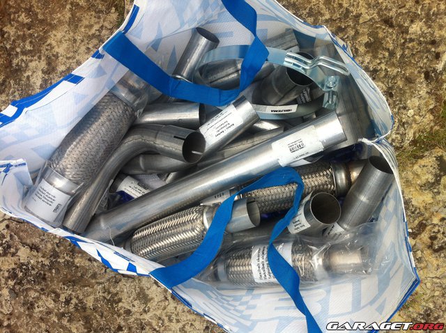

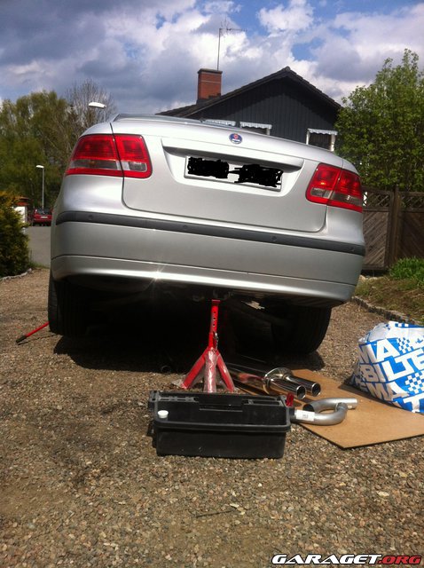

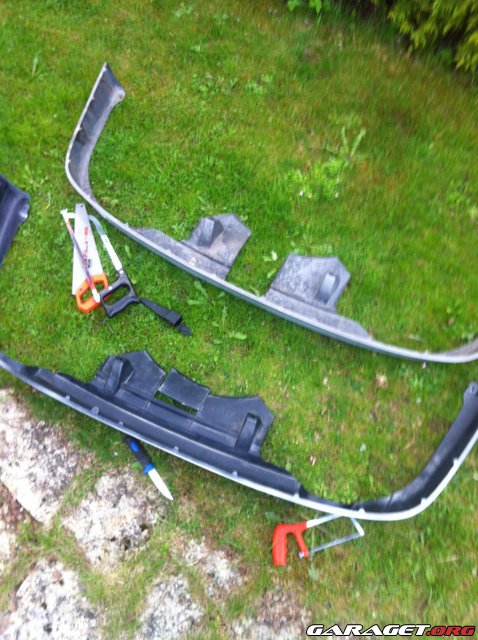

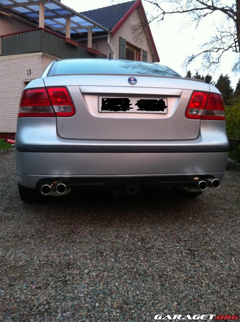

Äntligen! Drog till sist igång det jag skjutit på länge, nämligen montering av 2.5" quad-pipe och V6:ans spoiler. Misstänkte att det skulle bli trångt, tajt, skitigt och krångligt. Jag hade inte fel. Eftersom jag bygger rören själv av delar ville jag inte göra det i en gds-hall utan hemma med tillgång till alla verktyg och maskiner. Sagt och gjort, hissa bakänden.
https://www1.garaget.org/gallery/images/176/175935/175935-4a3c4322248f3f70f12700e6df61f2fb.jpg
Därefter montera bort spoilern och skyddskåpan på höger sida för att kunna montera dit fäste för höger dämpare. Inga konstigheter, den passade fint.
https://www1.garaget.org/gallery/images/176/175935/175935-a027528192b7a6e1fd5e38d31016d6b4.jpg

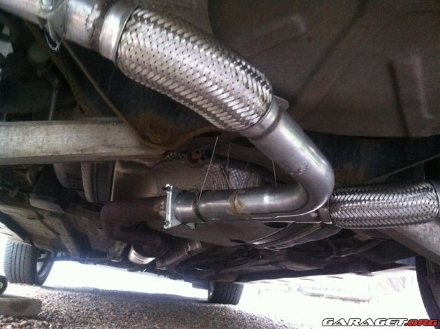

Sedan började det svåra. Fick börja med att ta fram vinkelslipen och kapa grenröret. Jag trodde orginaldämparen satt med klamrar efter grenröret men icke, dämpare och grenrör i ett stycke. Jag visste att när jag satt kapen i röret är det no retreat. Då måste jag slutföra bygget om jag inte vill köra ett reaplan till jobbet morgonen efter. Nåväl, kapa, kapa, kapa. Efter det var det i princip "bara" att bygga upp två rör bakåt. Börja med ett v-rör och därefter böjar och flexrör, och till sist ljuddämparna. Eftersom jag inte innan visste exakt avstånden och vinklarna hade jag laddat upp med en säck rör:
https://www1.garaget.org/gallery/images/176/175935/175935-6680d4bae646d88c6c64ce209bf52ea8.jpg
Och det var tur det, för det var ett evigt passande med vinklar, dimensioner och förgreningar innan jag fick det att stämma åtminstone hjälpligt. Då fästena för ljuddämparna tyvärr hamnade för långt ut på dämparna gick det inte att få det helt rätt. Grenröret satt också med ett fäste som tyvärr satt på den avsågade delen, så även där fick det bli provisorisk "bonn-mek" med ståltråd tills jag köpt riktiga fästen. På med pasta, klamrar och tryck dit. (Nej, det var INTE så lätt som det låter).
https://www1.garaget.org/gallery/images/176/175935/175935-080b6bdb916de134c504709298cca3f3.jpg
När systemet väl var på plats var det dags för spoilermontering. A6:ans spoiler har två hål för avgas. Dessa var för små. Jag fick därför vidga dessa, samt öppna upp för avtagbart drag i mitten.
Såg, kniv och våld löste en hel del.
https://www1.garaget.org/gallery/images/176/175935/175935-1f51450fe94981e1b9e44cd62fc5e5e7.jpg
När jag kommit så här långt var klockan 22:00 och det började bli dags att avsluta. Inpassning, slutjustering och finputsning får vänta. Det provisoriska resultatet blev så här:
https://www1.garaget.org/gallery/images/176/175935/175935-ef7cfb52f60363af6785f97514d04b4d.jpg
Hyffsat. Jag ville ha dual twin då det inte är speciellt vanligt samt att jag på nåt sätt tycker det ser mer symmetriskt ut. Syns inte på bilden men pga fästena sticker rören ut ca 10cm från spoilern. Detta måste åtgärdas. Täcklist runt hålen ska också dit. Med lite mer inpassning kan det se rätt najs ut när det blir klart tror jag. Ljudet är dovt på tomgång, men inte störande i kupen. Om intresse finns kan jag lägga upp ljudklipp. smile

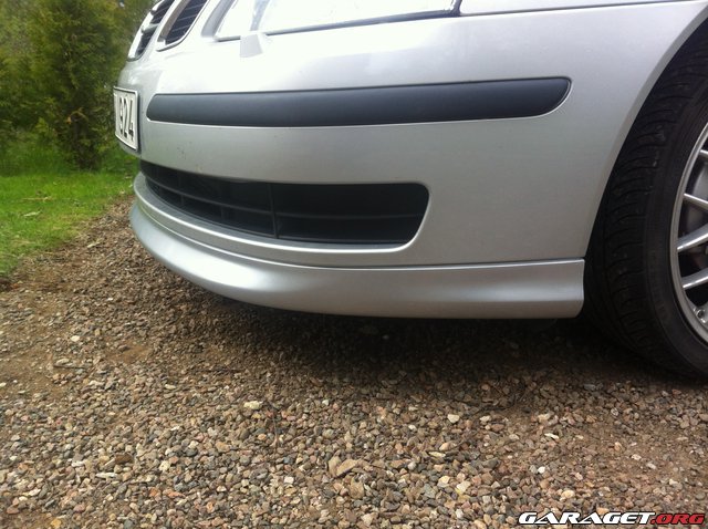

4 juni 2014
hej fick min front läpp till bilen idag och jag såg att du har monterat exakt en lika dan hur fick du till den  för det finns inga hål eller nitar  det skulle vara snällt om  du ger mig lite tips innan jag börjar med den
