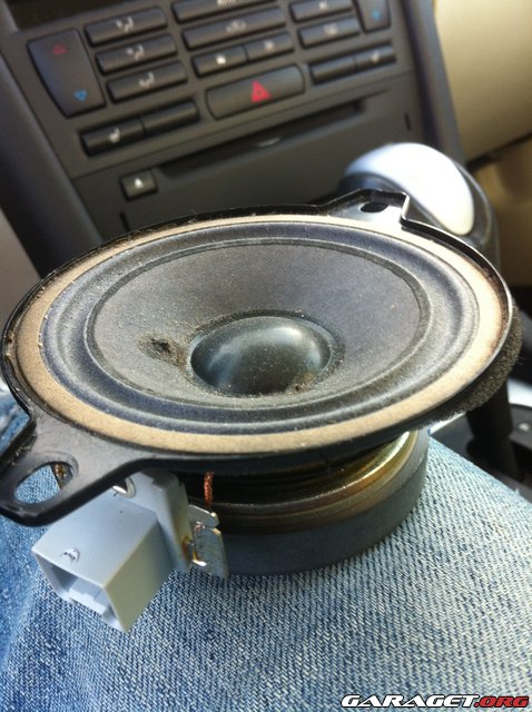

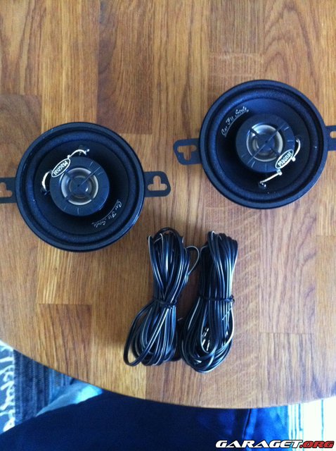

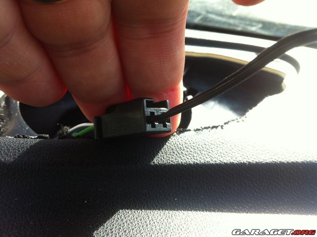

Fick hem nya högtalarna till frontpanelen. 3,5 koaxer magnat, passade rätt i. Var bara att bända bort gallret och skruva i. Saabs egna kontakt lät jag dock vara kvar istället för att klippa av. Jag stack i den nya kabeln rätt i i den gamla kontakten istället, så blir det inget meck om man byter tillbaka nån gång.
https://www1.garaget.org/gallery/images/176/175935/175935-d83db279f62435eee1044ce028062820.jpg
https://www1.garaget.org/gallery/images/176/175935/175935-a771644f0c1fabbe3ed0309aa49fd49b.jpg
I med kablarna i kontaktdonet
https://www1.garaget.org/gallery/images/176/175935/175935-418a9ac7cab6754f43d1350762f8afc6.jpg
Saabs orginalhögtalare är verkligen ingen höjdare...
https://www1.garaget.org/gallery/images/176/175935/175935-67ee367e4017a94615c6efe25d6e95e7.jpg
Ljudet fick faktiskt ett lyft, även om jag tror att även centern behöver bytas för bäst effekt.

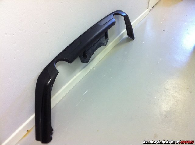

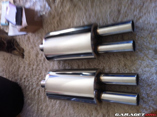

Fick för ett par dagar sedan ett paket med två slutdämpare. smile
https://www1.garaget.org/gallery/images/176/175935/175935-2d8608774ac91421fdf8a6290e4c0d67.jpg
Bakläppen från V6:an hade jag sedan innan
https://www1.garaget.org/gallery/images/176/175935/175935-913d4885e26761708c15a1bcad12af43.jpg
Vad som behövs nu är T-rör samt upphängningsfäste till höger slutdämpare som beställdes idag från speedparts. Den som väntar på nåt gott väntar alltid för länge...

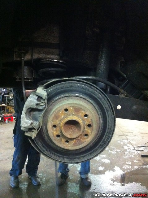

När bromsarna ser ut så här:
https://www1.garaget.org/gallery/images/176/175935/175935-764efca1768f74e61fbac04e15d41f55.jpg
...och låter som en rysk skördetröska från nittonhundrafrösihjäl när man bromsar är det dags att byta. Beläggen var nere på godset...

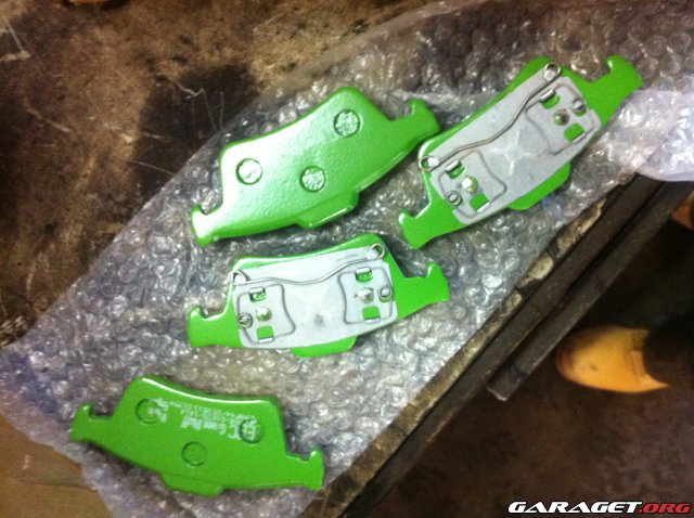

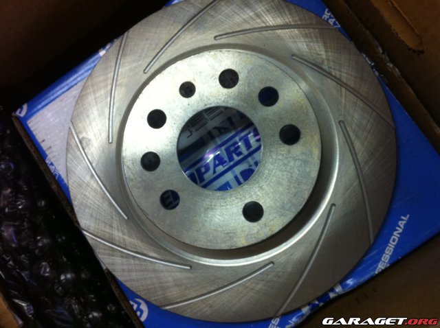

Fick tag på slitsade bremboskivor med greenstuffbelägg fram för tusen spänn. Beställde likadana belägg och skivor från rolleslitz till bak.
https://www1.garaget.org/gallery/images/176/175935/175935-5ef516384e2a34fe59541d14fb7965c9.jpg
https://www1.garaget.org/gallery/images/176/175935/175935-66db3b04af22e3f5cccb0307b336b314.jpg
Nu låter det betydligt hälsosammare vid inbromsning. big_smile Tyvärr har ju bilen de små oken. Funderade först på att byta dom med då jag ändå skulle byta skivor och belägg runt om men tydligen måste oken giftas in ihop med bilens mjukvara för att det skall stämma med bromsverkan etc om man byter dimension på dom. Har ingen aning om vad det kostar. Det får dock vara som det är tills vidare. Nån färg på oken till våren så ser det väl ok ut ändå.

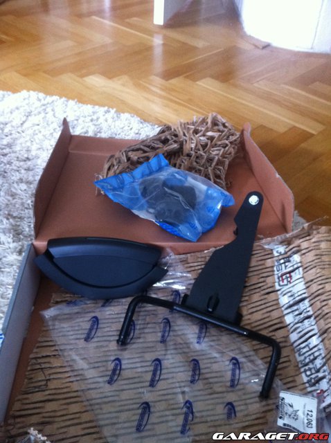

Bland annat fäste för höger slutdämpare samt nytt smartslot-handtag då jag endast haft cd-förvaringen. Detta är isskrapa. Använder ändå bara spotify via aux.

Men det har tyvärr dykt upp ett problem... Slutdämparna är för breda för att få plats i V6:ans spoiler. för att få plats med dom måste jag alltså skära ur hålen ytterligare. Har inte bestämt mig för om jag skall göra det eller om jag skall försöka få tag på mindre slutdämpare... Vill ändå ha dual på båda sidor då jag dels gillar det men också för det inte är lika vanligt som "vanlig" twinpipe... Ska tänka på saken.

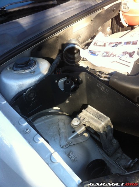

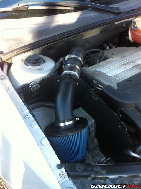

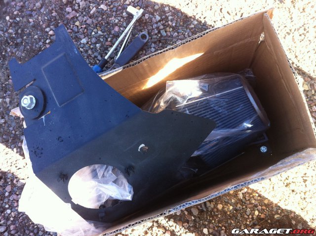

Ett stycke sportluftfilter. Levererar som bekant inga extra hästkrafter att tala om utan är väl mest för show och ljudet. Jag ville prova iaf.
Kan ju inte direkt säga att det var svårt att montera. Bort med det gamla...
https://www1.garaget.org/gallery/images/176/175935/175935-31e582baab08e1b586479aadfc564a20.jpg
Och i med det nya. Klart.
https://www1.garaget.org/gallery/images/176/175935/175935-ff3f7549a39cb02ff042d9ff07a348b2.jpg
Ljudet var väl ungefär vad jag väntade. Var väl kul första 200m. Får vara kvar tills vidare dock. smile

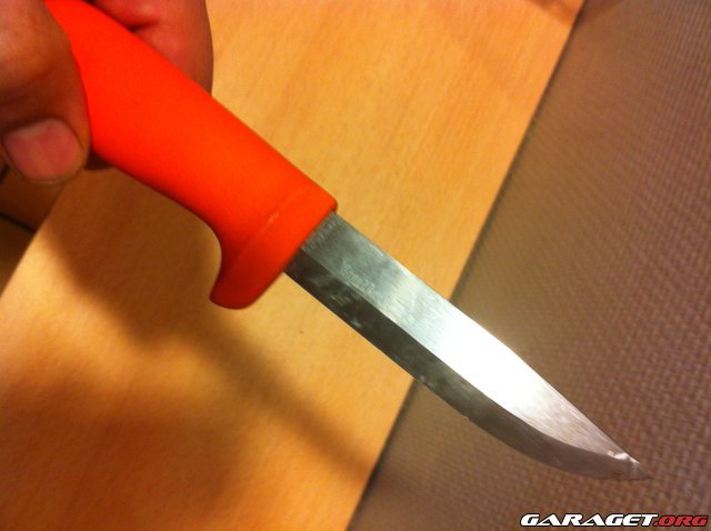

Jag skulle precis innan dess skära bort lite fogskum runt källardörren med en sån här:
https://www1.garaget.org/gallery/images/176/175935/175935-56f5204c39c42ef754506245511b57ec.jpg
Slant givetvis. Resultat:
https://www1.garaget.org/gallery/images/176/175935/175935-c737ef722c4189e38603963980726396.jpg
https://www1.garaget.org/gallery/images/176/175935/175935-d098e64905739a497e4301482cf12992.jpg
Det var bara att gå upp och sätta sig och vänta på att det skulle sluta dunka i fingret. Blev inget byte den kvällen... lol
